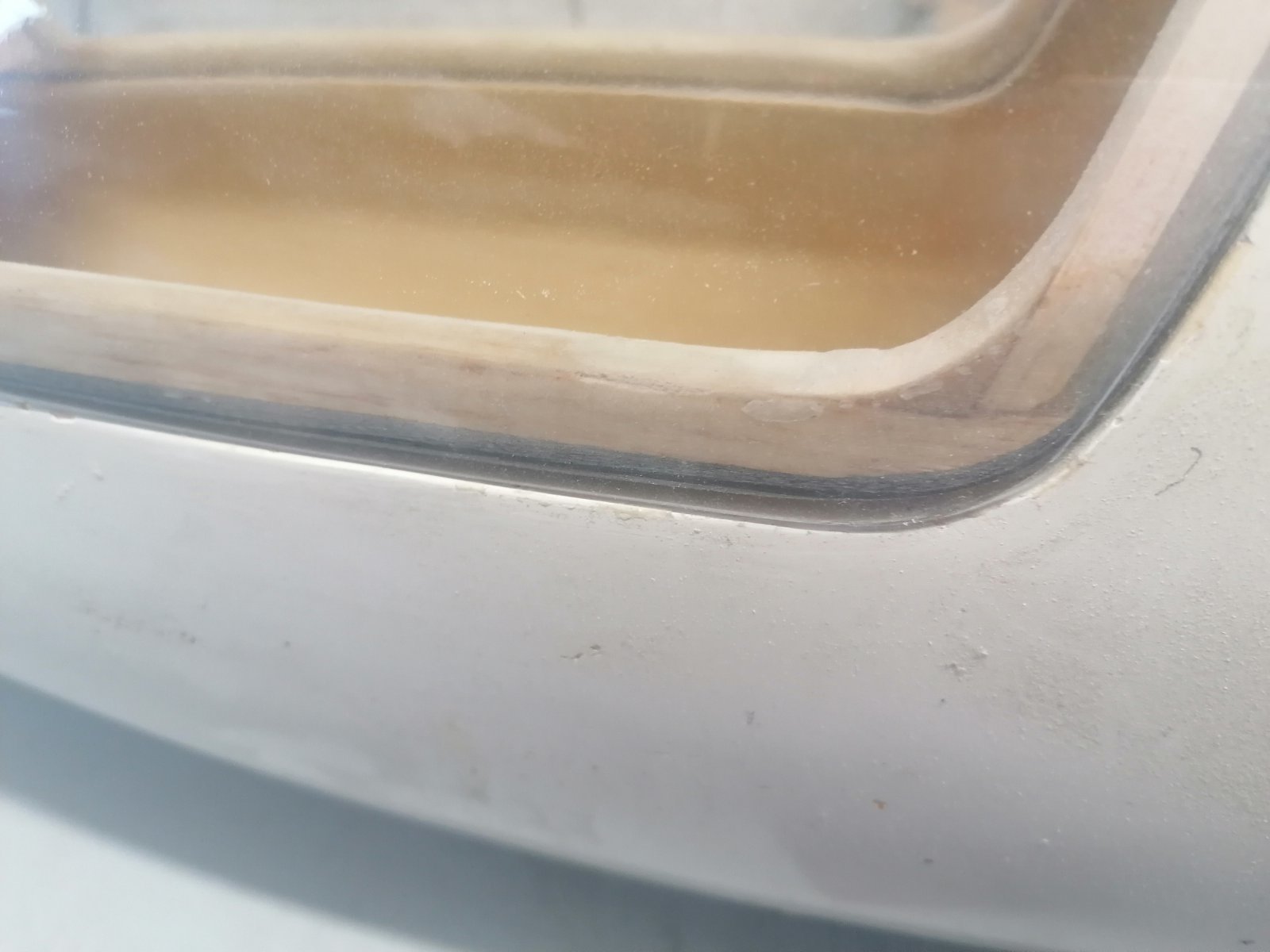

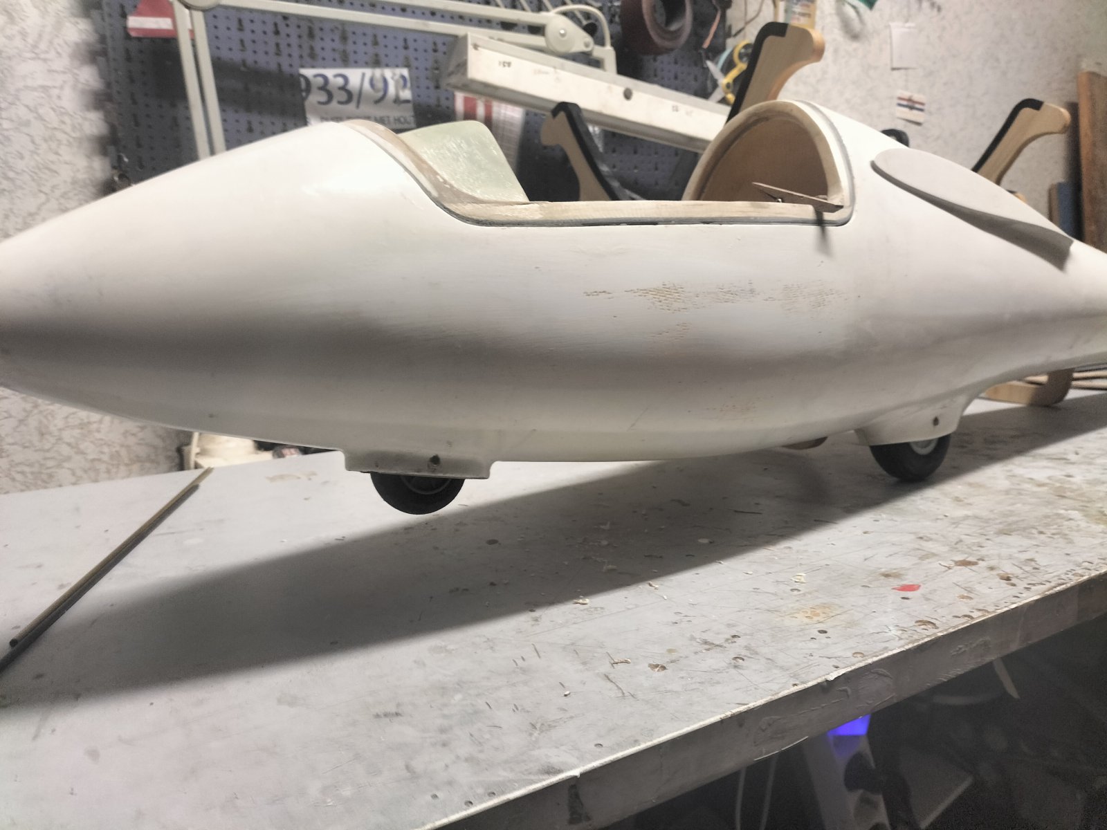

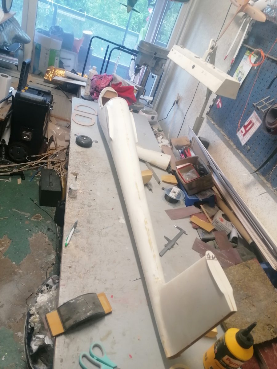

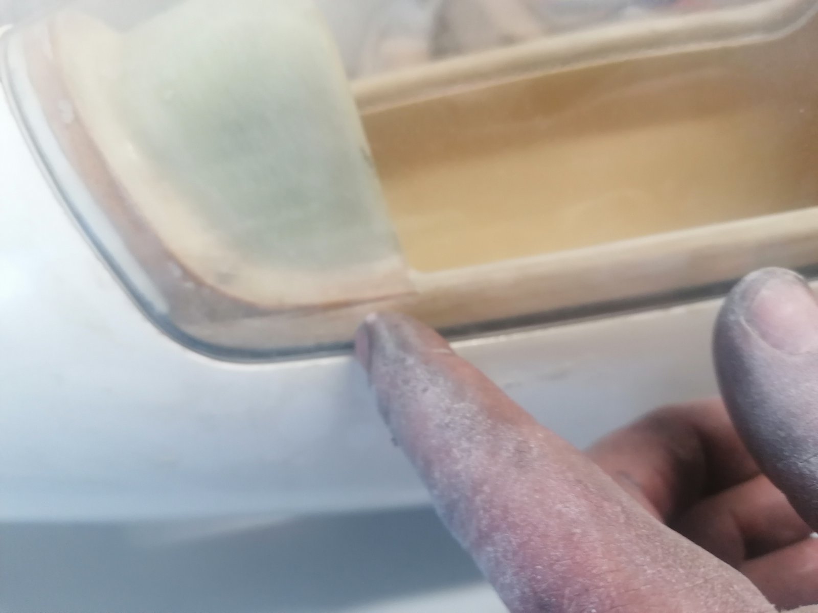

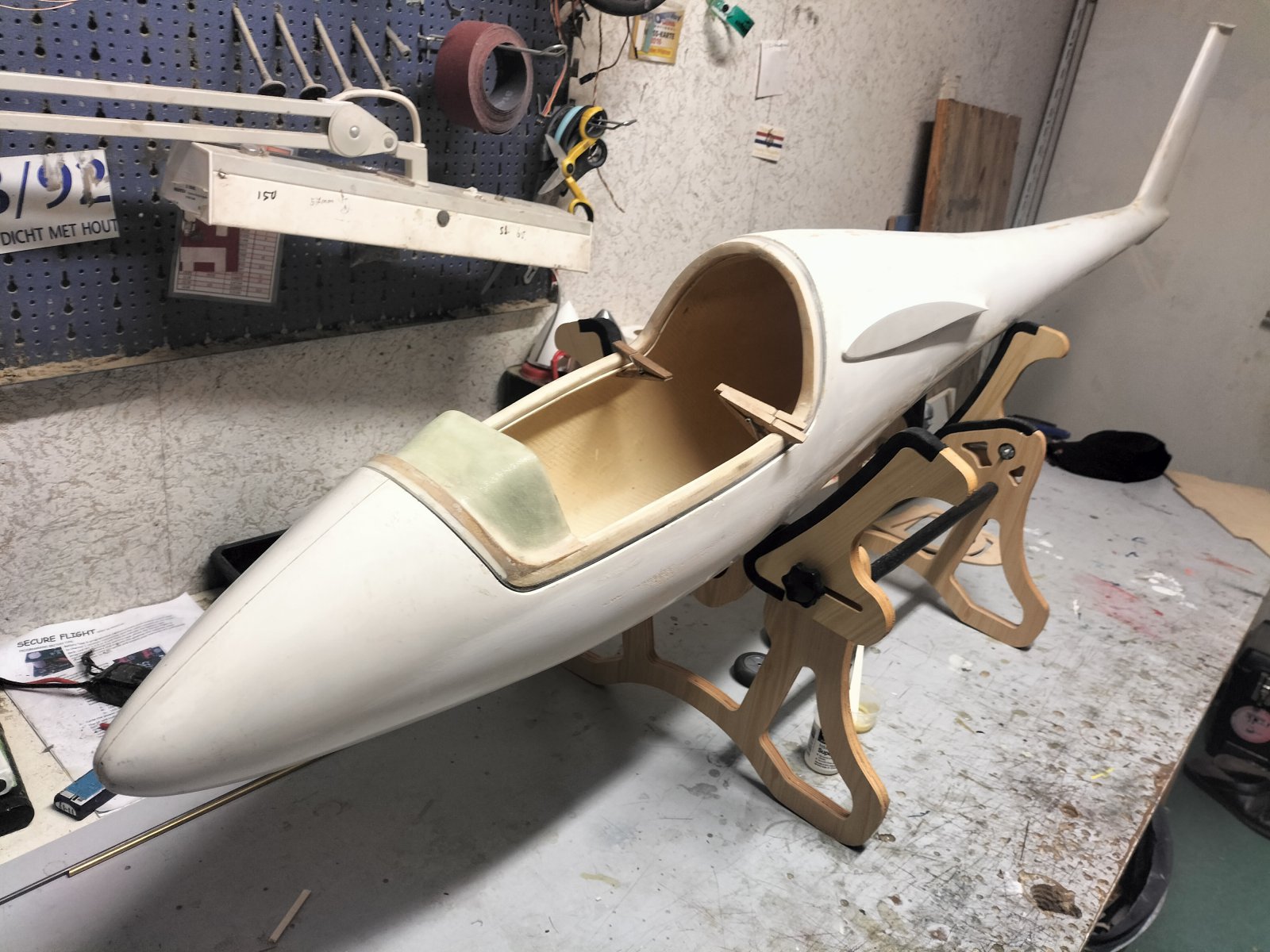

    Aangezien DHL het wel erg druk heeft, is mijn glasmat nog niet binnen gekomen. Dus moeten we de vleugels even wegleggen.

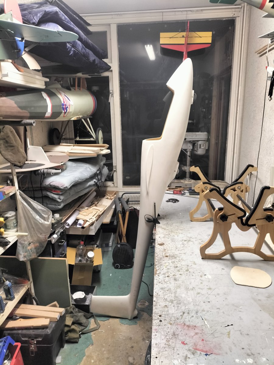

    De romp tevoorschijn gehaald en begonnen met het cockpit frame pas te schuren zodat de kap straks mooi glad aansluit op de romp. IMG_20210527_201218.jpg IMG_20210527_201226.jpg IMG_20210527_202440.jpg IMG_20210527_202445.jpg IMG_20210527_202455.jpg

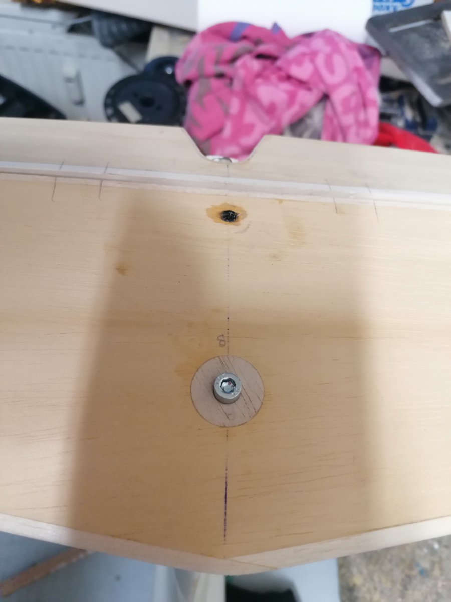

    Stabilo bevestiging gemaakt en voor bereiding hoogteroer aansturing. IMG_20210605_210611.jpg IMG_20210605_210616.jpg IMG_20210605_210625.jpg

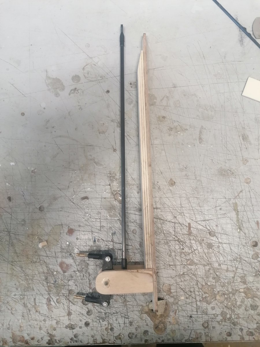

    Vanavond bezig geweest met de schommel voor het hoogteroer aansturing. IMG_20210607_200713.jpg

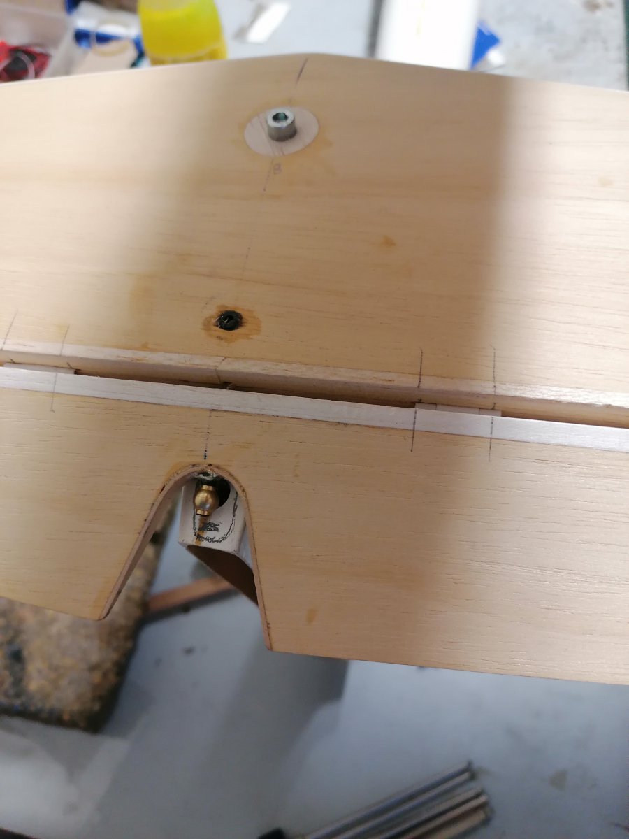

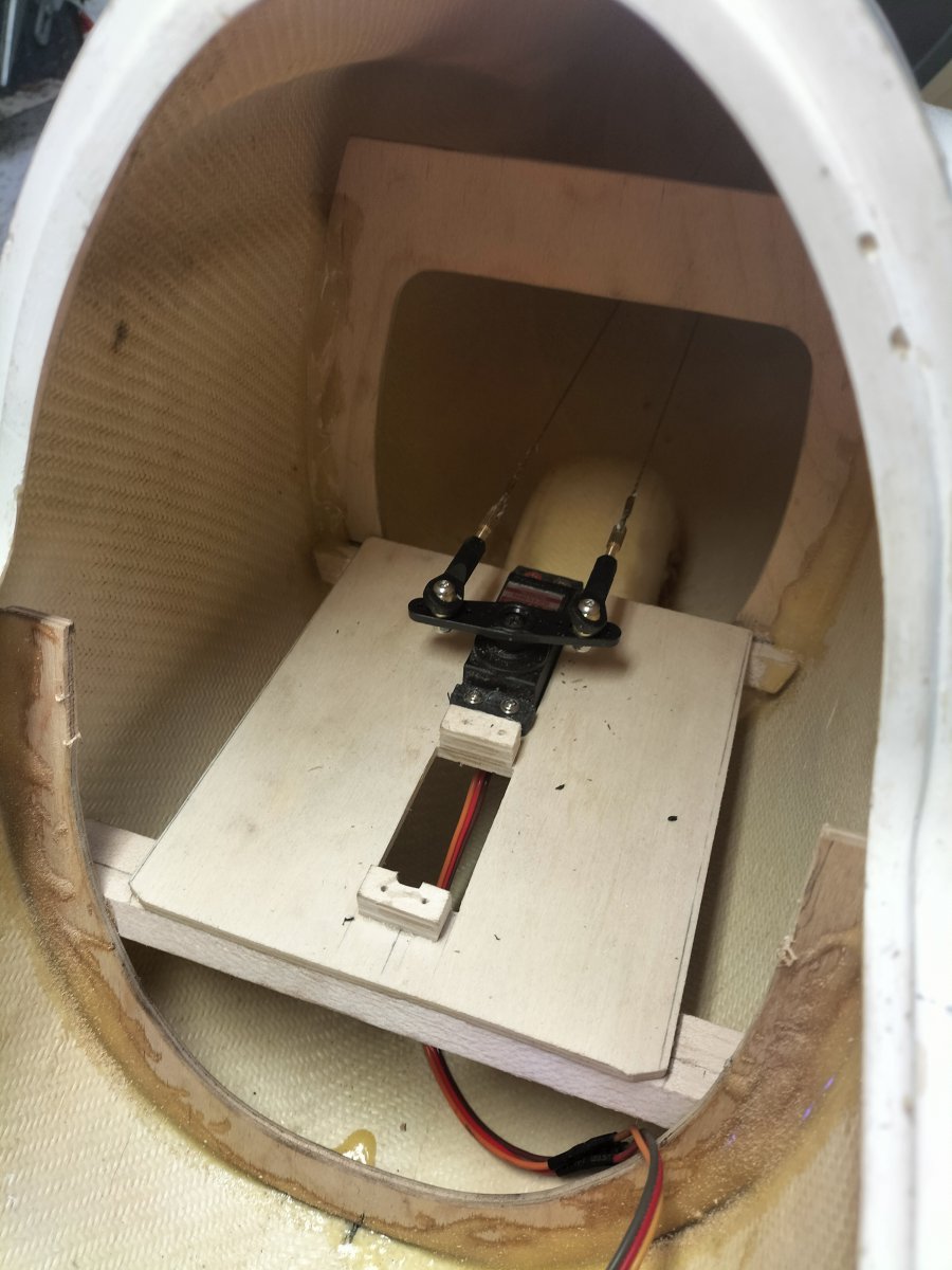

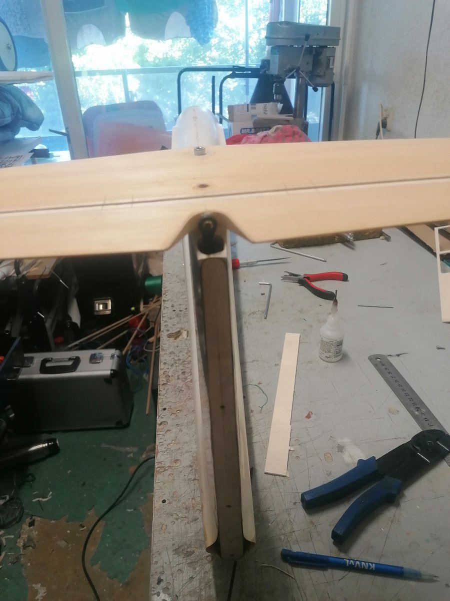

    Goed na elke avond maar een beetje kunnen prutsen (iets met lawaai tot max 2030 en droogtijd epoxy 24 uur) dan toch het eureka momentje. Alleswat ik bedacht had werkt.
    Een servo was makkelijker en sneller.
    Mijn constructie vergt een wat ingewikkelder aanpak om te de/monteren. Maar is de moeite waard. Op het veld is stabilo 1 inbusbout en 1 kogelkop montage werk.
    IMG_20210610_184253.jpg IMG_20210610_184218.jpg IMG_20210610_184023.jpg IMG_20210607_200713.jpg
    tjarko, Lyckele, Hein.z en 2 anderen vinden dit leuk.
  7. jan brilman
    12.494
    Ik snap nog niet precies hoe het zit . . . :hammer:
    Geometrie van de aansturing: ??? :confused:
  8. ISOLA2
    ISOLA2
    5 okt 2008
    3.892
    BRECHT BELGIE
    De 2 horizontale soldeer bussen , trek kabel naar de servo, verticaal een stang naar het stuurvlak van de stabilo , gaatje is het scharnierpunt rond een as in de romp.
  9. jan brilman
    12.494
    Ik werd op het verkeerde been gezet (door Berrie): dacht dat de trek-trek direct op het hoogteroer zelf zou komen. :hammer:
    Leek me ook al zo raar . . .

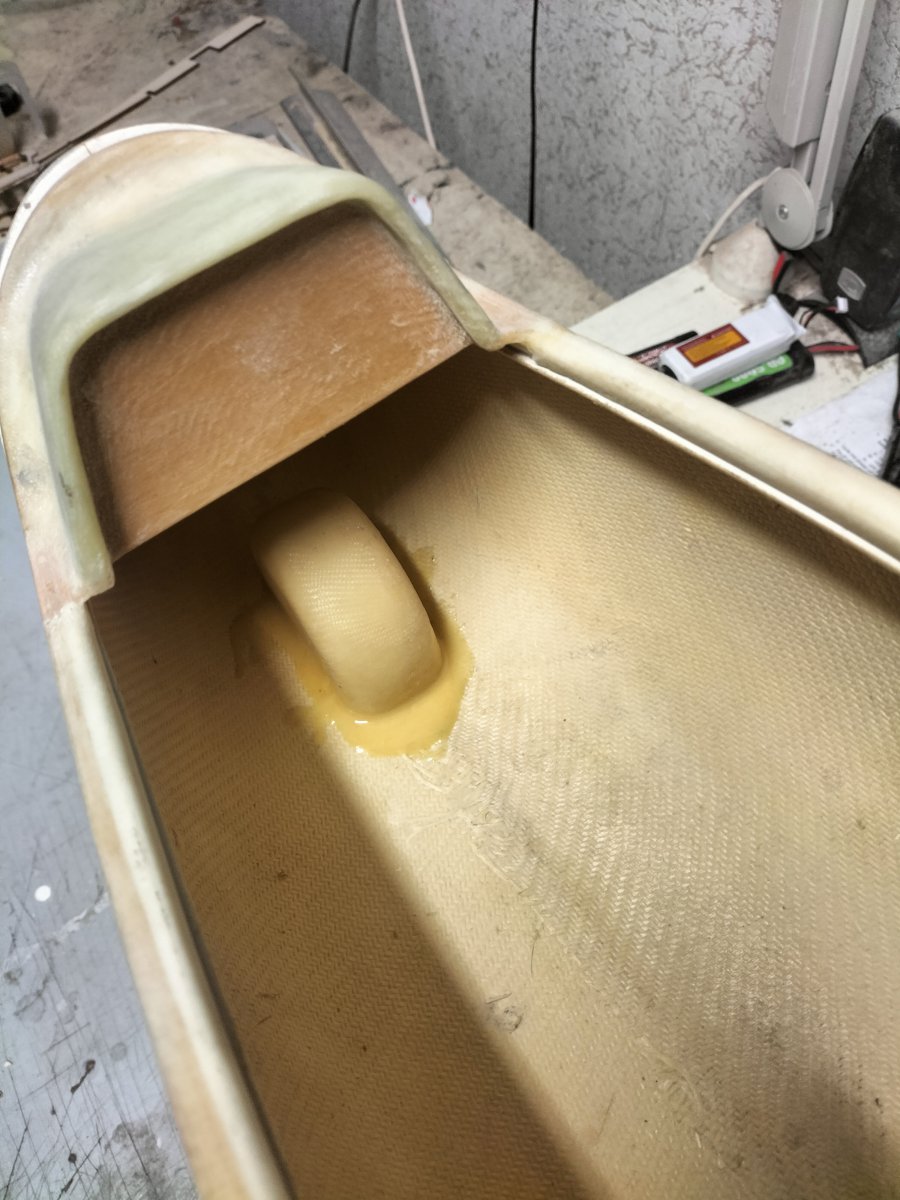

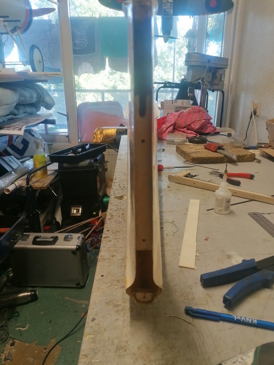

    Na een tussendoor reparatie voor een clublid en piloot fabricage voor de nieuport, door met de ask 23.
    Niet heel schokkend, maar wel belangrijk.

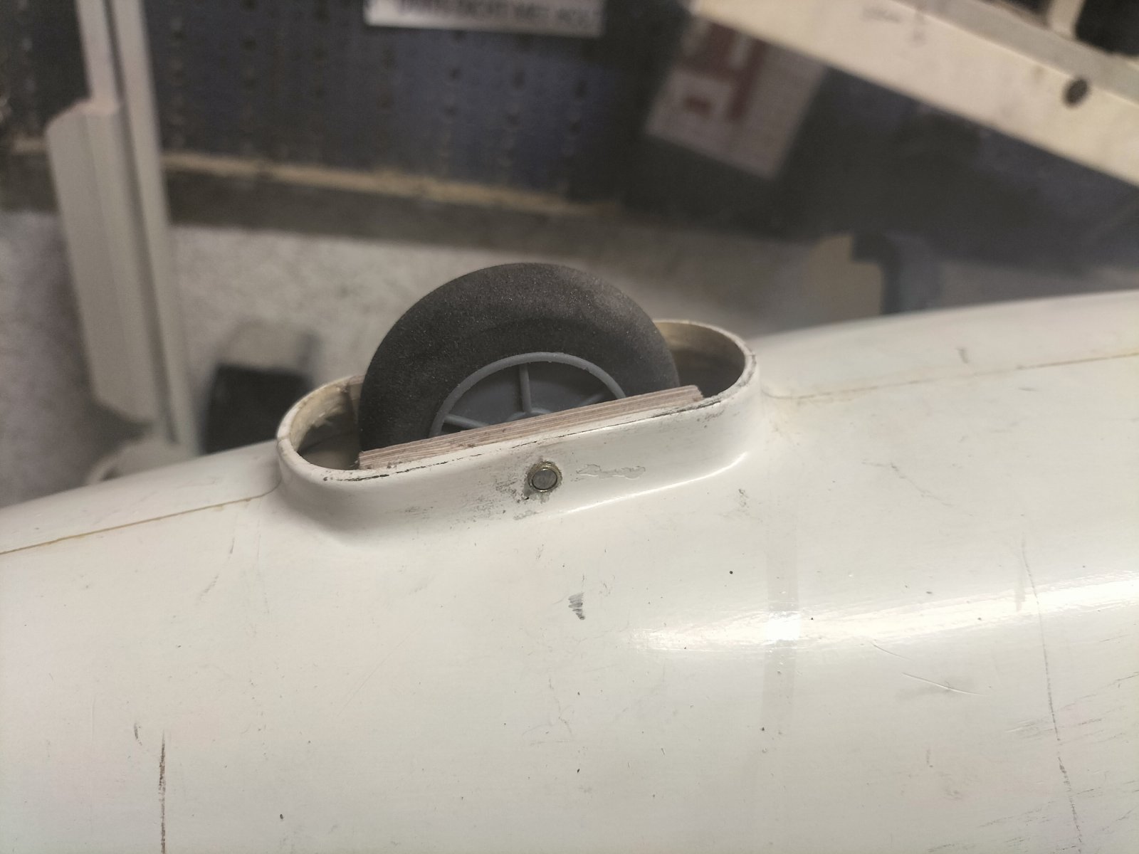

    Steunblokken in de romp van vliegtuig triplex voor het middelste landings wiel. IMG_20210622_201939.jpg

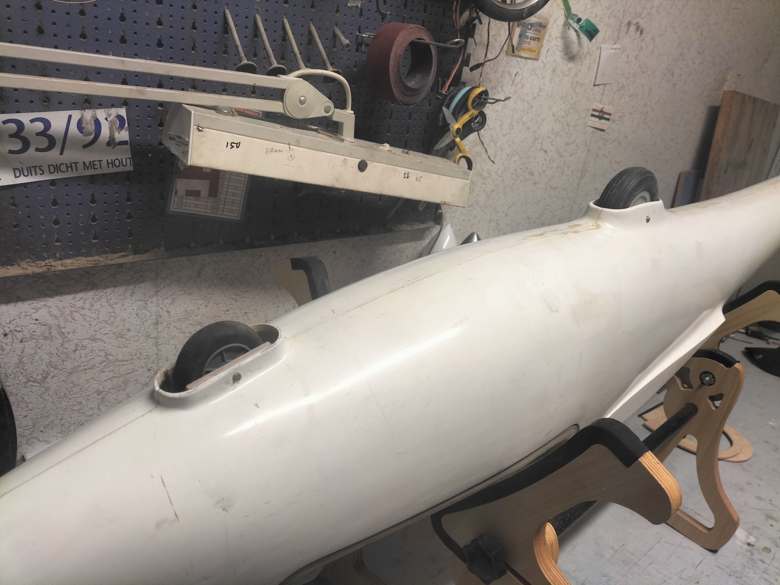

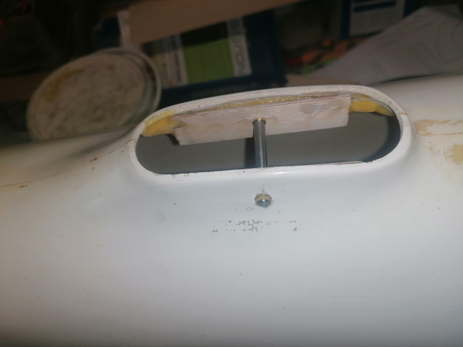

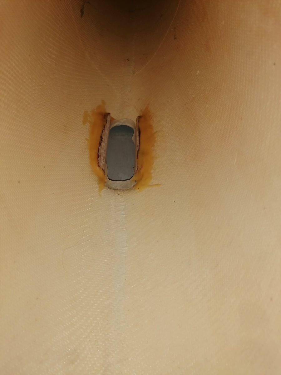

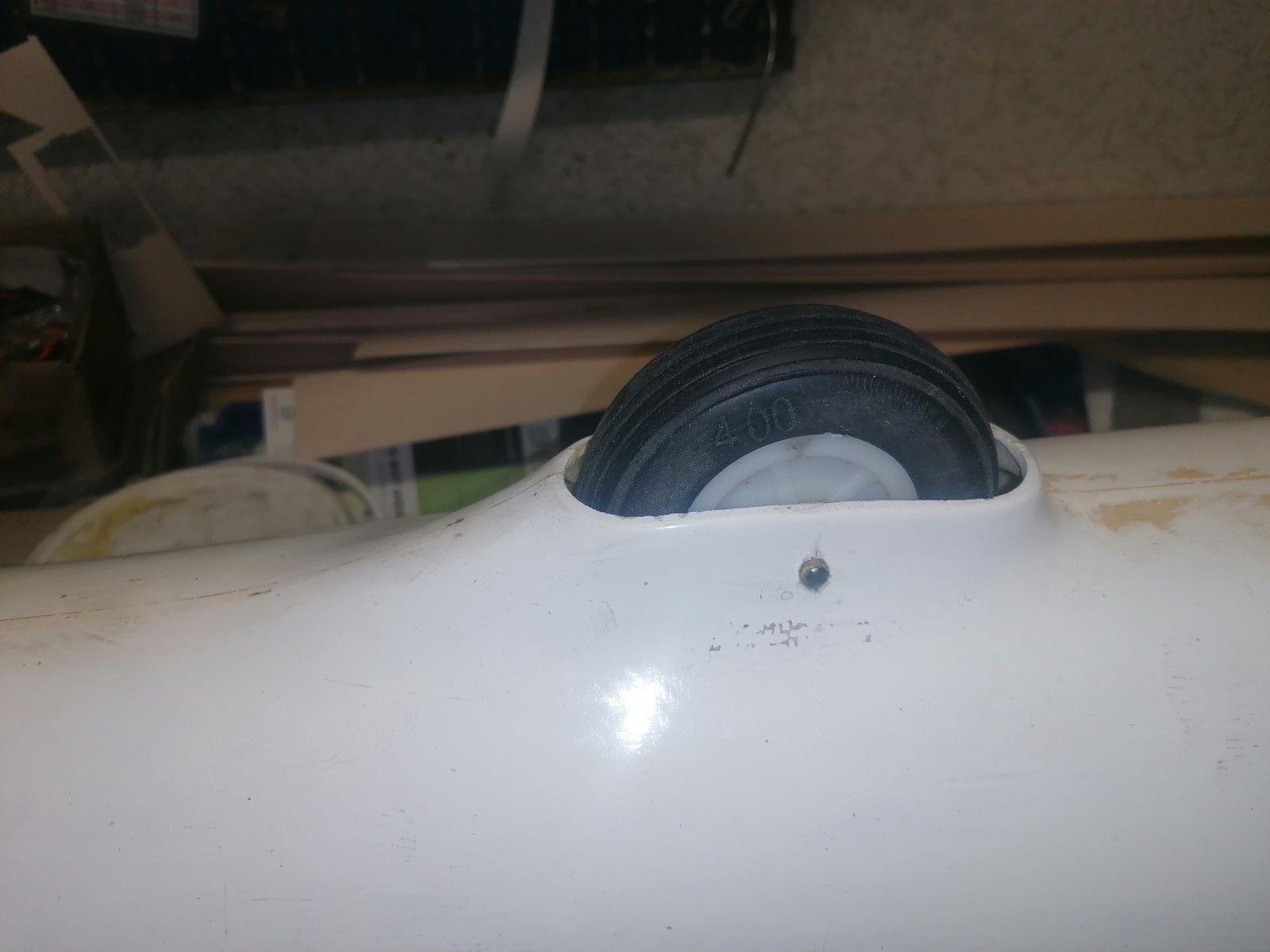

    En wiel asbussen geplaatst en spatkap IMG_20210623_175001.jpg IMG_20210623_175021.jpg IMG_20210623_175056.jpg IMG_20210623_182039.jpg

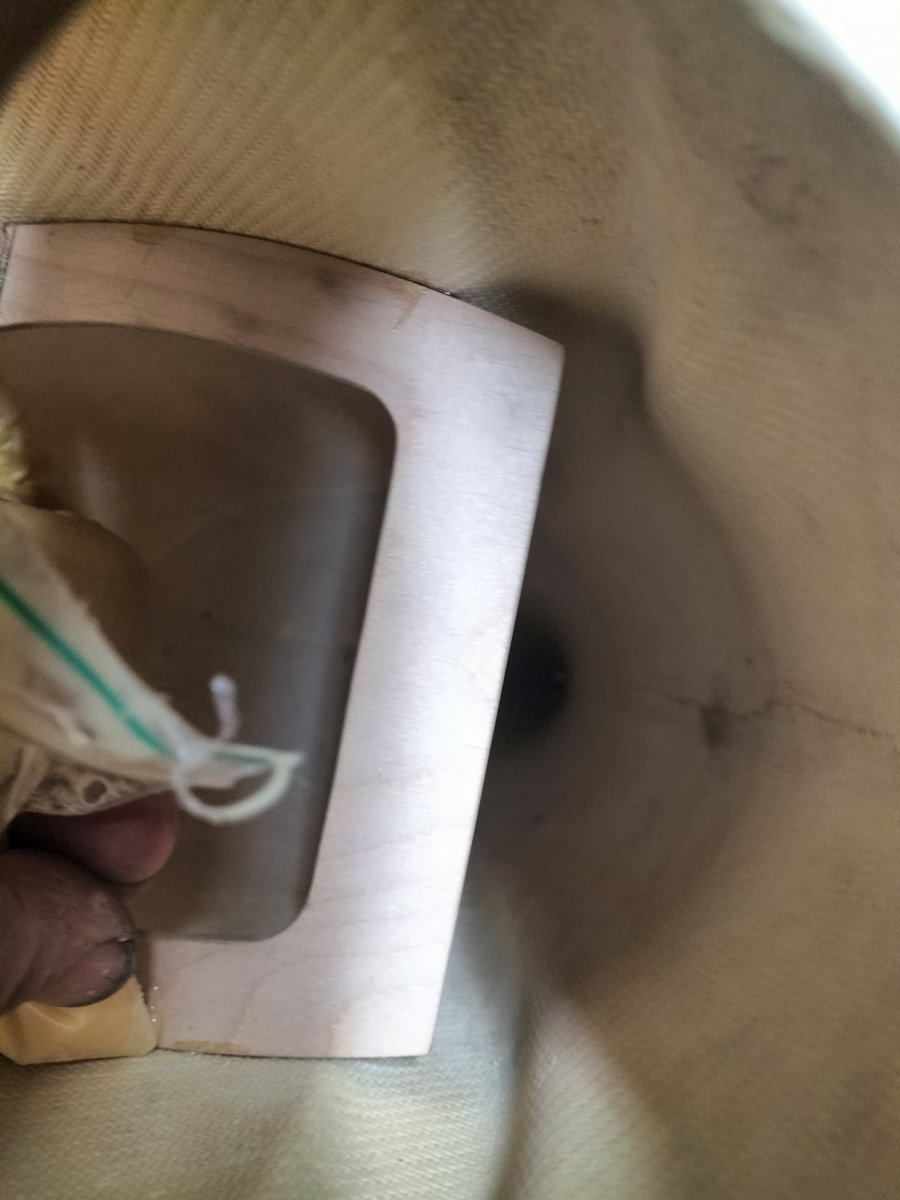

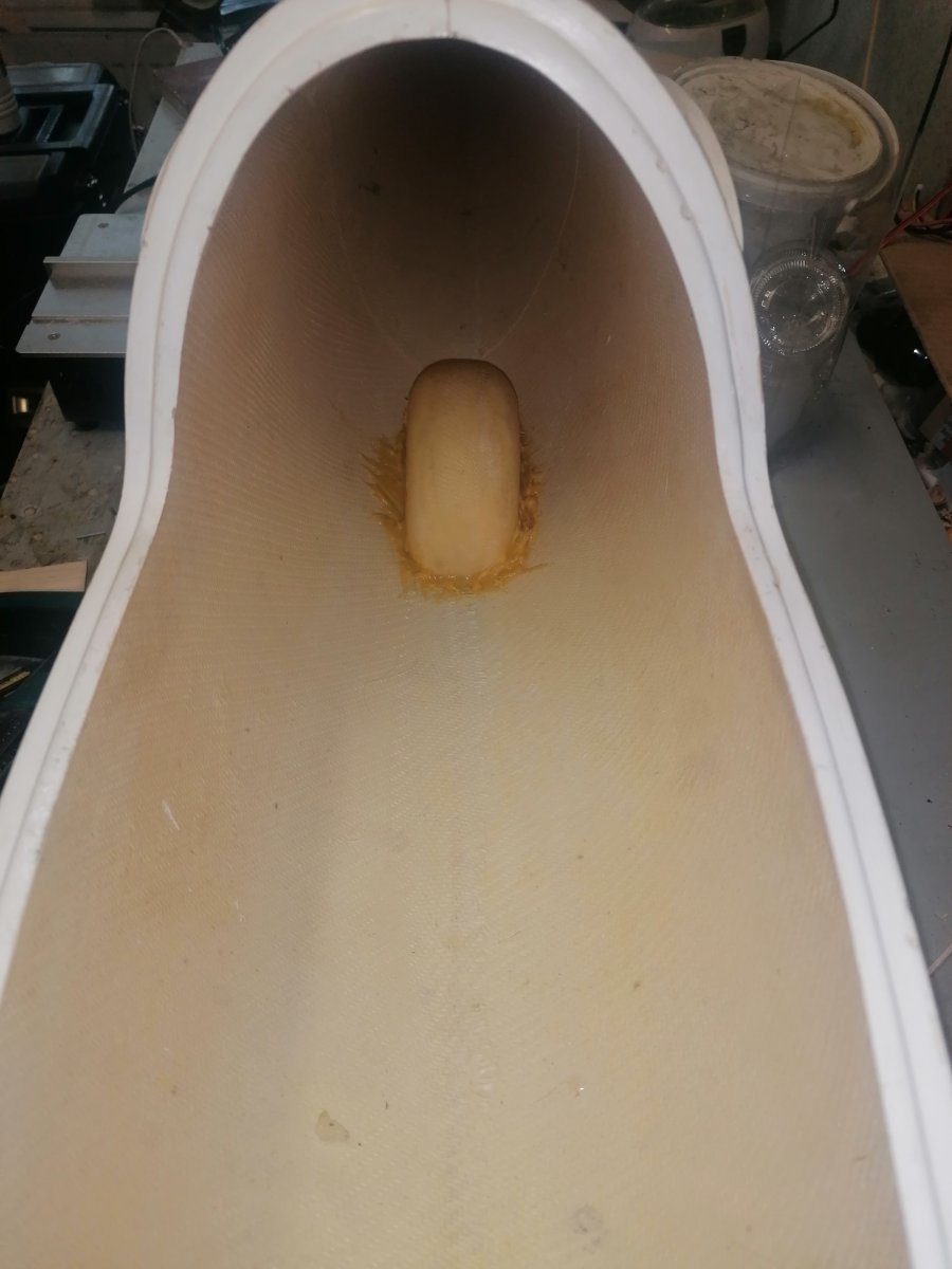

    We kunnen weer verder .neuswiel bevestiging ingelijmd met epoxy en katoenvlokken.
    Gelijk ook de spatkap ingelijmd . IMG20230116192440.jpg IMG20230116192432.jpg

    Neuswiel ook op zijn plek IMG20230117194914.jpg IMG20230117194919.jpg IMG20230117195127.jpg

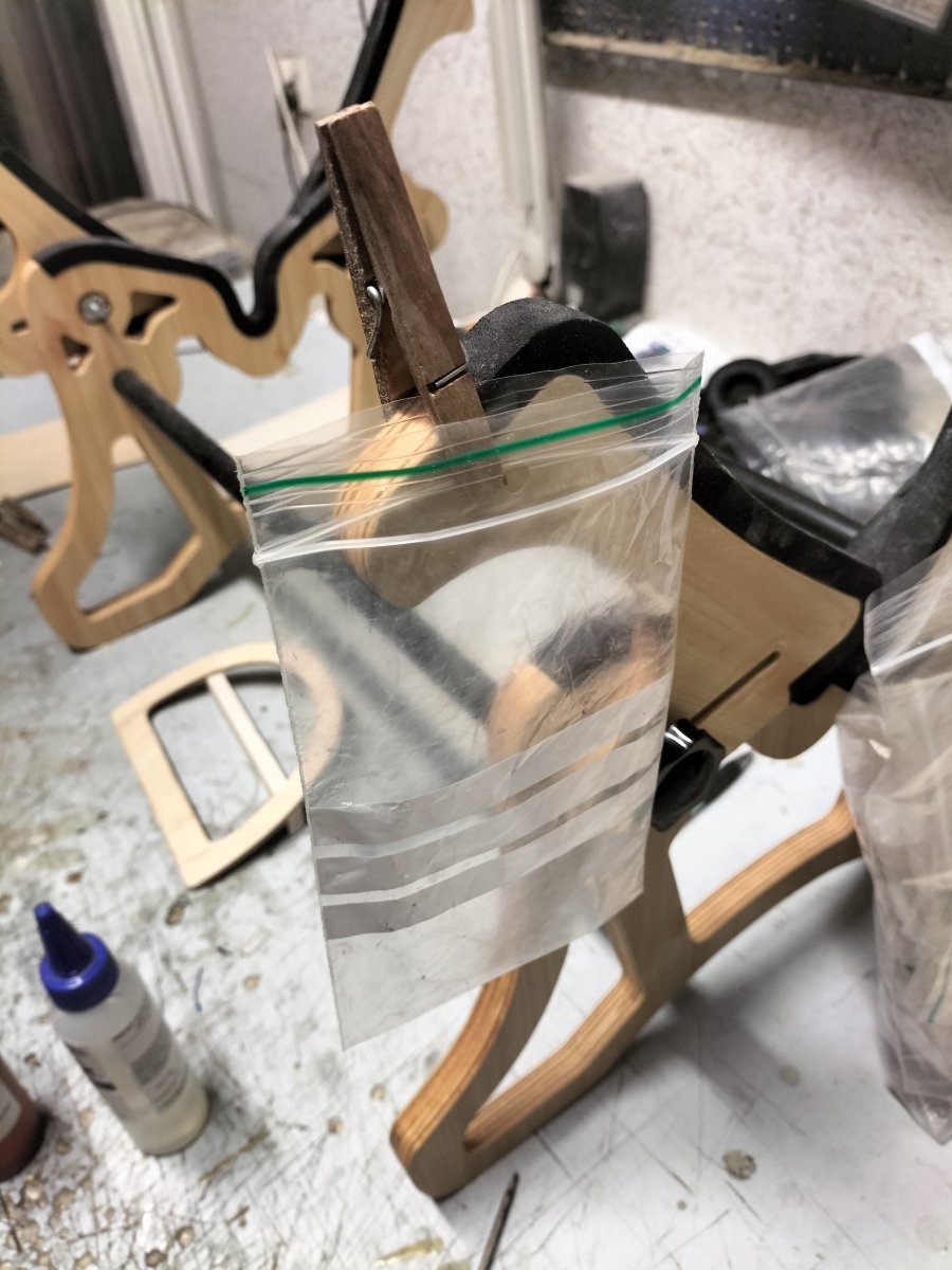

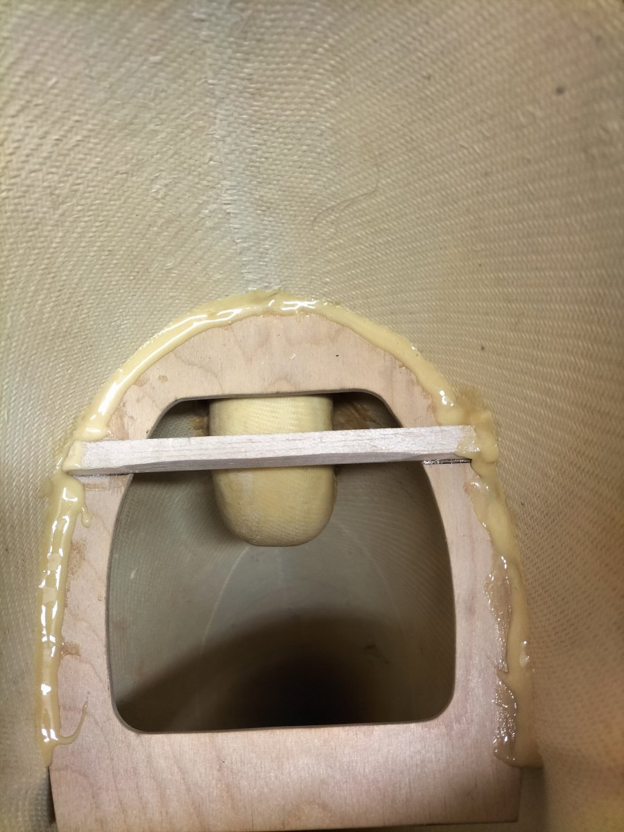

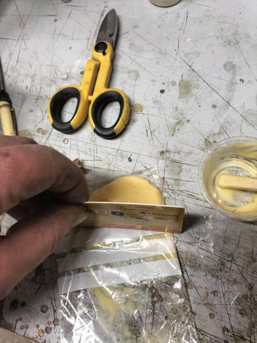

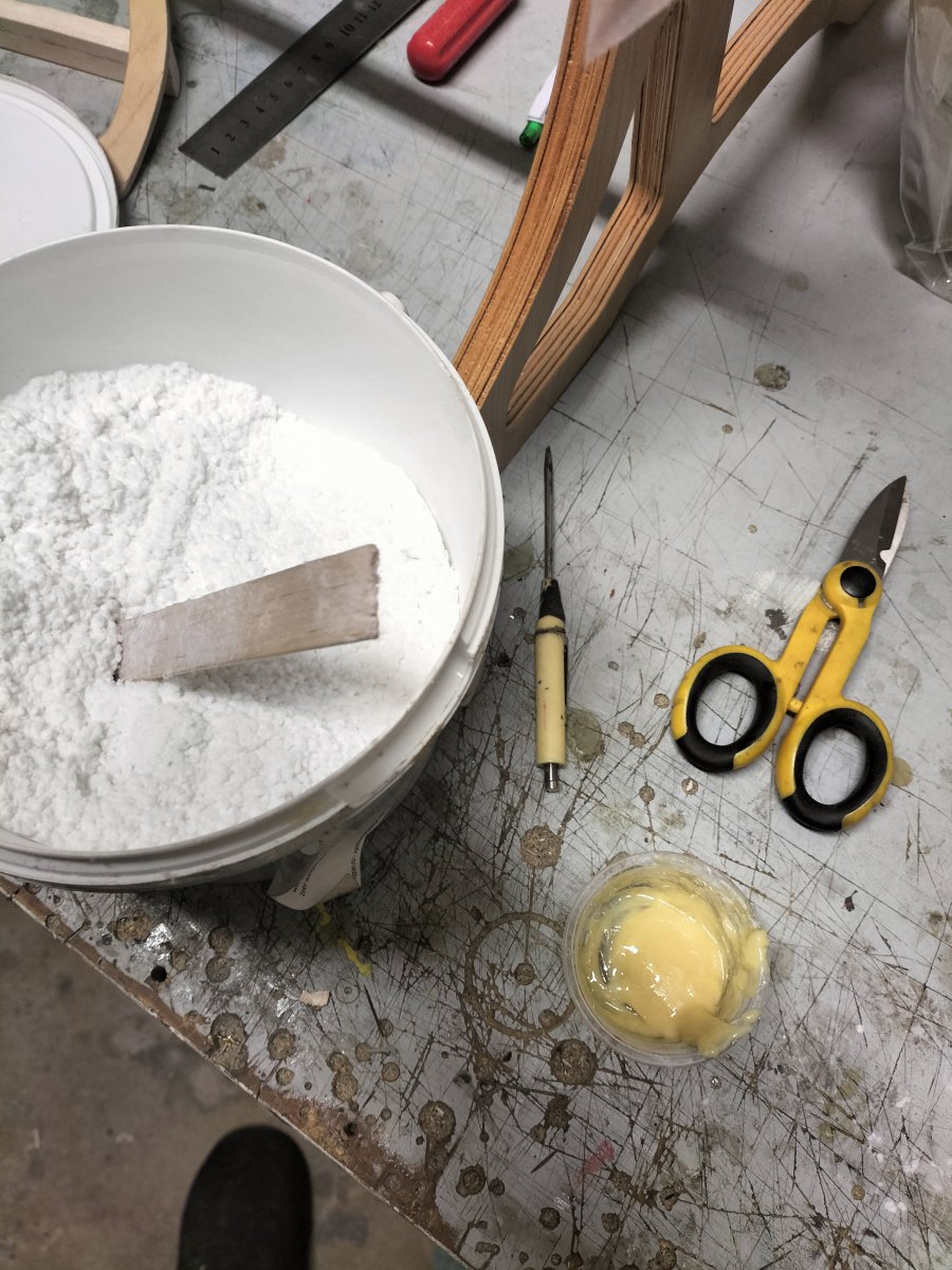

    Spanten inlijmen .
    Ik gebruik hiervoor plastiek zakjes .eerst de epoxy aanmengen . Katoenvlokken toevoegen naar behoefte .dan epoxy in het zakje deponeren .met een bankpas alles richting de hoek strijken . Achterkant dicht draaien .puntje afknippen en je hebt een spuitzak. Spuitzakken zijn overigens ook in puntzakken verkrijgbaar bij de action. IMG20230118184807.jpg IMG20230118185027.jpg IMG20230118185523.jpg IMG20230118185553.jpg IMG20230118185609.jpg IMG20230118185746.jpg IMG20230118191401.jpg IMG20230118192210.jpg IMG20230118192220.jpg

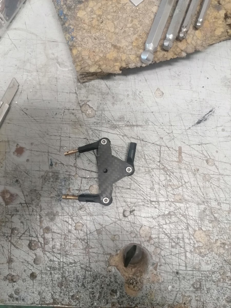

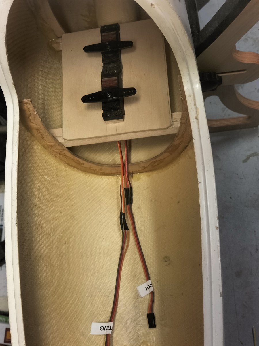

    Servoplaat gemaakt voor hoogte en richting servo . Beide zullen met pull pull aangestuurd worden . IMG20230119195151.jpg

    Wat een discipline met direct labels erop :) Hier kan ik wat van leren...

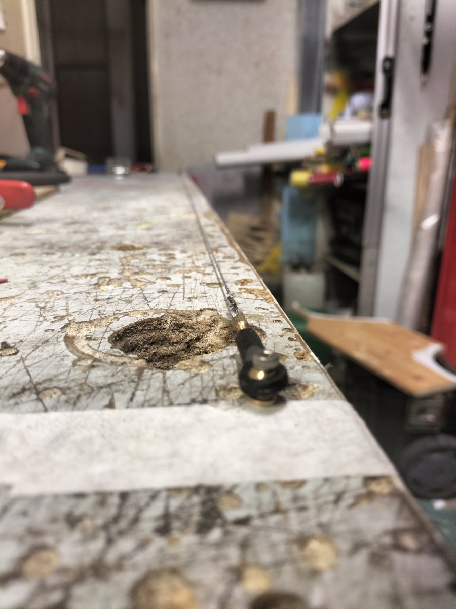

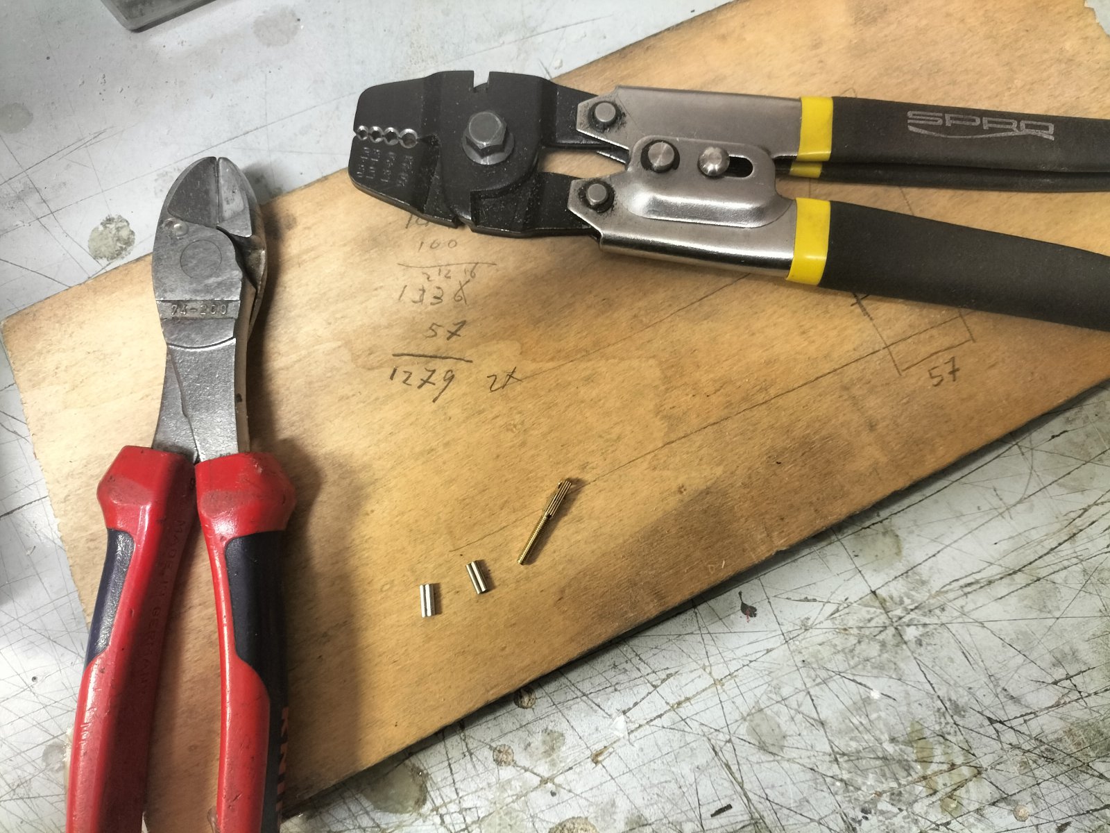

    Kabel lengte uitgemeten welke ik nodig had .
    Hiervoor een montage punten op het bouwblad uitgezet zodat ik zeer makkelijk twee identieke kabels kon maken . Kabel is 1mm dik en als krimphuls heb ik 8vormige busjes genomen welke ik een drupje cyano in heb laten lopen en de huls dicht geknepen .
    Alles gemonteerd met als resultaat een spelingsvrije aansturing welke zeer direct is . IMG_20210610_184253 (1).jpg IMG20230120190223.jpg IMG20230120190236.jpg IMG20230120190211.jpg IMG20230120195244.jpg
