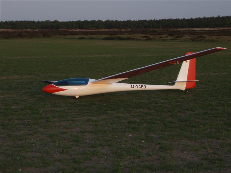

De ASW heeft vanavond haar maiden flights gehad op de Ginkelse Heide , 4 of 5 vluchten, niet helemaal zeker. Probleemloze kist, erg gemoedelijk, langzaam en snel te vliegen. Nog even wat lood uit de neus halen om te kijken of hij dan wat minder de neus omhoog trekt.
De Salto was ook mee, maar daar heb ik maar 1 keer mee gevlogen.
Foto's en filmpje komen morgen.
Ik ga met een voldaan gevoel naar bed.
Groeten,
Johan
Bedankt. Zwaartepunt rond de 35%. 2 filmpjes vanuit de cockpit gemaakt(uitkijkend over de vleugel) . Helaas was de accu van de flycam leeg voor het laatste filmpje vooruitkijkend..... die komt zaterdag nog ;-)
Na het vliegen met de ASW was het vliegen met de Salto opeens HEEEL erg wennen. Achter die dikke sleper zit je zomaar erg hoog en is de Salto opeens lastig te zien....
... zoals iemand op het Duitse forum in zijn onderschrift heeft staan: " Ik vlieg met grote zwevers omdat ik te ijdel ben voor een bril" :roll:

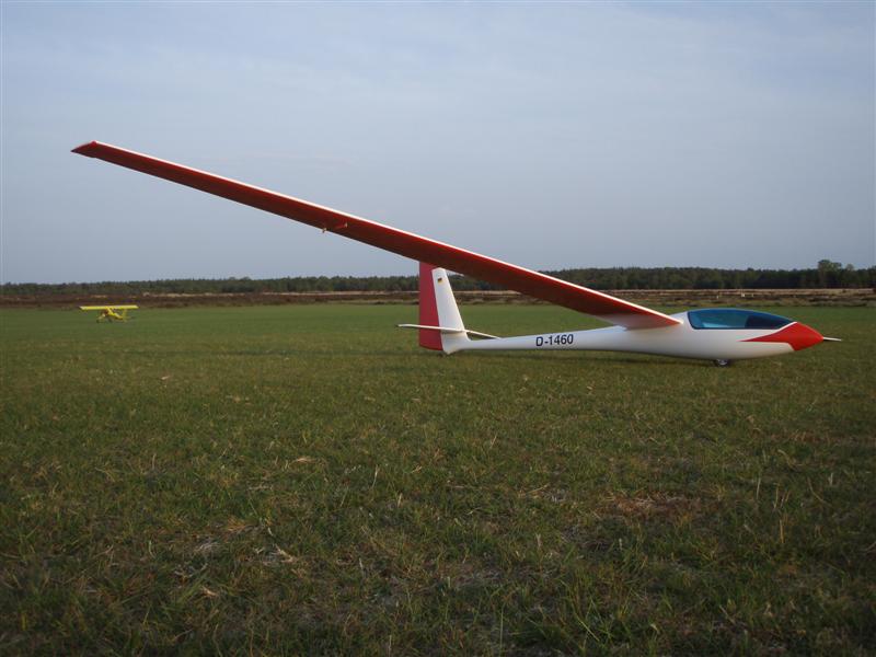

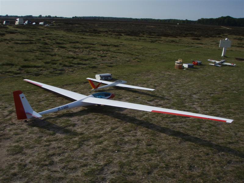

Hier de foto's van voor de vlucht. Filmpje komt later....
Nog te doen:
- Staartwieltje er af
- Verstoorders afdichten
- Vleugels opnieuw in de folie
In de toekomst misschien nog een schaalcockpit, maar dat is van latere zorg. Eerst wil ik de Grunau Baby en de Fox afmaken.

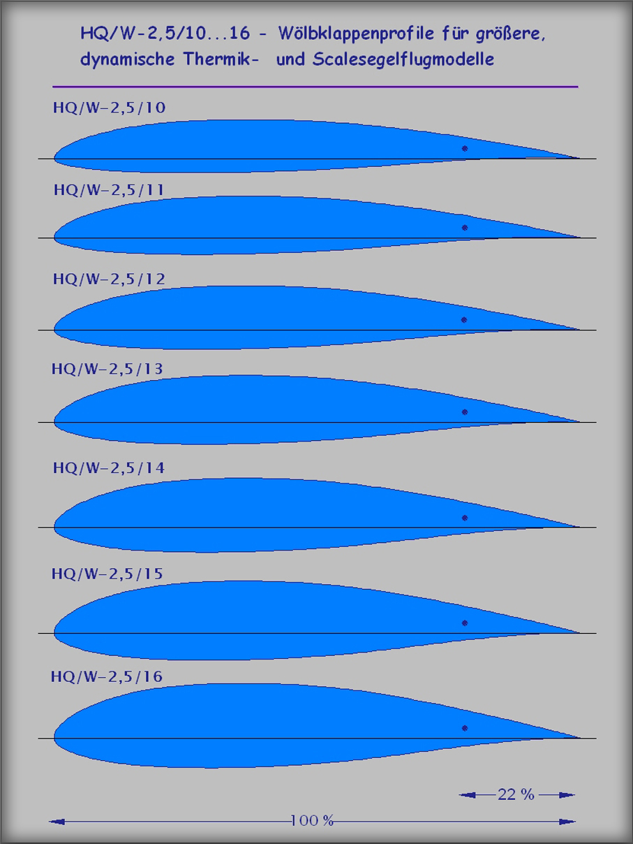

Als het profiel inderdaad HQW2,5/13 is ben je al weer een eindje verder. Meten is weten :-)
Profilsammlung
dit is trouwens ook een handige
UIUC Airfoil Data Site
Het vleugelprofiel op de ASW17 van Johan is een Ritz3 en zeer zeker geen HQ
Zoals ik al eerder schreef verloopt dit profiel in veel gevallen naar Ritz 2 tot aan de rolroeren en dan tot aan de tip naar Ritz1.
Of dit bij de kist van Johan het geval is weet ik natuurlijk niet, aan de video te zien is dit echter wel waarschijnlijk.
Dat de profiel-aanvorming aan de 6 meter ASW 17 romp nu een HQ2.5 is zegt niets want veel rompen hebben later modernere 'State of Art' profielen 'aangemeten' gekregen.

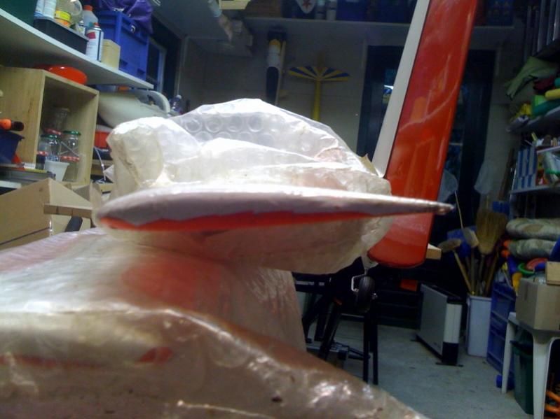

Tipjes buigen inderdaad behoorlijk door. Ik vroeg mij na de video gezien te hebben al af of ik daar iets aan zou moeten doen, met matjes of carbon roving versterken of zo? De vleugels moeten straks toch opnieuw in de folie. Ik ga er geen gekke dingen mee doen, lekker rustig vliegen. Voor het snelle werk heb ik acro kisten.

Hier nog een foto van de vleugeltip:
full
Filmpje had ik nog niet gezien. De tips buigen inderdaad wel door. Het is echter niet echt een flutter, volgens mij meer het op geleide van belasting bewegen. De vraag is of je dat moet voorkomen. Stijfheid en breeksterkte zijn immers twee verschillende dingen. Als het wel buigt maar voldoende sterk is, is er niet zoveel aan de hand denk ik. Zo lang er maar geen torsie is. Ik zou dus nader onderzoek doen naar de noodzaak voor versteviging. Ik heb geen ervaring met zwevers in deze grootte maar kan mij voorstellen dat je met deze spanwijdte in combinatie met deze bouwwijze en slanke vleugels in meer of mindere mate dit fenomeen wel zal houden. Een carbon versterking zal dat niet veel veranderen denk ik. Wellicht kunnen de collega's van het Duitse forum daar iets over zeggen? In ieder geval een mooie kist en ik wens je er veel plezier mee. Groeten, Maarten
Je ziet dit soort flappede bewegingen wel meer op vnl. grote kisten.
Ook op kisten waarbij de buigsterkte ruimschoots voldoende is (bewezen!).
Op zich zou mij dat niet verontrusten.
Het is meer een bewijs van de onrust in de lucht. Die zien wij niet, maar is er wel degelijk. En als je door die turbulenties heen vliegt, krijgen die vleugels te maken met afwisselend meer en minder lift. Als dan ook de snelheid groot is (en die is bij grote kisten vrijwel standaard hoger) wordt het effect nog duidelijker.
Aan de helling zie je dit ook al gauw als je op hoge snelheid horizontaal langs vliegt met een F3B of F3J.
Wat ik in ieder geval niet zie, is torsie, dat leidt uiteindelijk tot flutter.
Wat me bij deze kist wel opvalt is dat het lijkt dat er een soort sprong in de buigstijfheid lijkt te zitten. Het doorbuigen lijkt niet geleidelijk vanaf de wortel te gaan, maar op 1/3 à 1/2 van de vleugel te beginnen (op het oog). Dat zou kunnen duiden op een sterktesprong (de sterkte neemt opeens vrij abrupt af) en zo'n punt is altijd kritisch.
