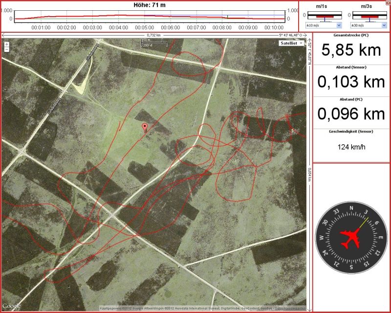

Vandaag was mijn zoon weer eens mee en die kan redelijk overweg met onze camera. Alleen was er nu een vlagerige wind en nogal wat turbulentie waardoor het vliegbeeld niet helemaal zo mooi is als bij rustig weer.

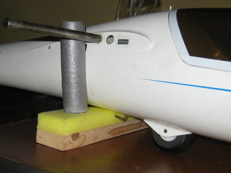

Ik heb de neus een beetje her-ingedeeld waardoor hij nu iets lichter is, 3264 gram. Ook het zwaartepunt iets verder naar achter en dat vliegt ook wel lekker. Moet de uitslag van het hoogteroer nog iets kleiner maken maar verder gaat hij prima zo.
Tijdens een low pass haalt hij ongeveer 120 km/u. Misschien wel harder maar dat durf ik niet :-)

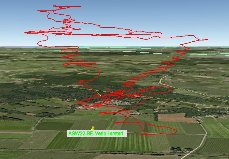

Ik heb er maar een haakje ingedraaid, kan hij ook aan de lier.
Het zit naast het wiel maar daar heb je totaal geen last van. Ik kan hem zonder problemen zelf uit de hand starten, hij klimt volkomen voorspelbaar omhoog.
En dan de thermiek in....super. Deze vlucht was ruim 20 minuten, lang genoeg voor mij :-)
Hoe fraai is het stijgpad aan het elastiek te zien, en zelfs het 'hupsje' na loskomen! En daarna wham die bel in. Als op een presenteerblaadje aangeboden ... Prachtig hoor.

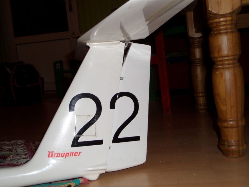

We vliegen nog steeds geregeld met onze ASW22, het is een fijn apparaat.
Maar sinds Terence er een radslag mee heeft gemaakt (hihi) hebben we af en toe wat problemen met het hoogteroer. Ineens staat dan de trim helemaal verkeerd.

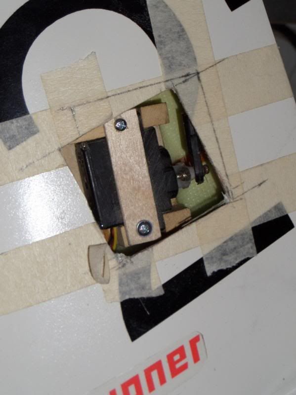

Ik ben er eens goed naar gaan kijken en wat bleek, de bowdenkabel zat los in het kielvlak. En als het dan toch open moet (je kunt er anders niet bij) kunnen we die hele kabel er net zo goed uitslopen natuurlijk.
Zo gezegd, zo gedaan. En nu zit er een HS-82MG in het kielvlak. Past makkelijk.
Dekseltje zit nu met plakband vast. Mocht ik de romp ooit over gaan spuiten dan zou ik dat randje netjes wegwerken maar voor nu stoor ik me daar niet aan.
Er moest heel ietsje lood bij in de neus maar per saldo is hij precies even zwaar gebleven, omdat de stalen bowdenkabel en hele dikke servo voorin véél zwaarder waren dan de HS-82 met snoer naar achter. Perfecto.
