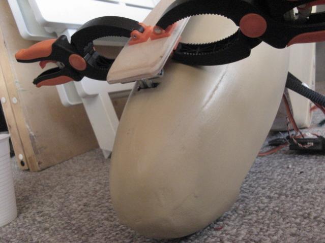

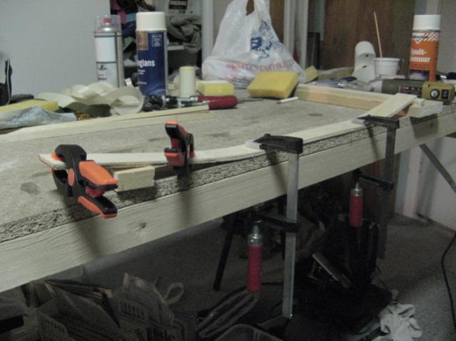

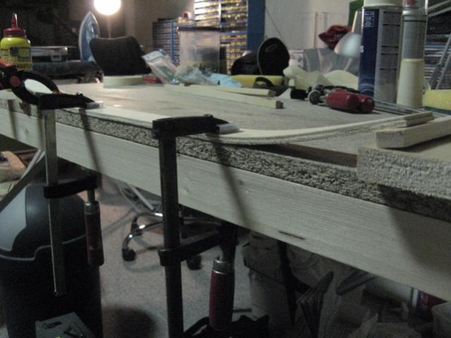

Ik heb net een schaats in elkaar gelijmd. Hij bestaat uit 2 stroken 3mm multiplex. Deze zijn licht bevochtigd, en dan in een kromming op elkaar gelijmd. Een deel van de kromming zal eruit lopen als de spanning eraf gaat, maar de kromming zal deels blijven bestaan (hoop ik...).
full
full
De kromming in de schaats zal wel blijven, al zal die iets afnemen na het loshalen. Vroeger maakte ik de tail-kick van mijn skateboards op dezelfde manier (maar dan in drie lagen) en dit werkt prima.
Groeten, Maarten

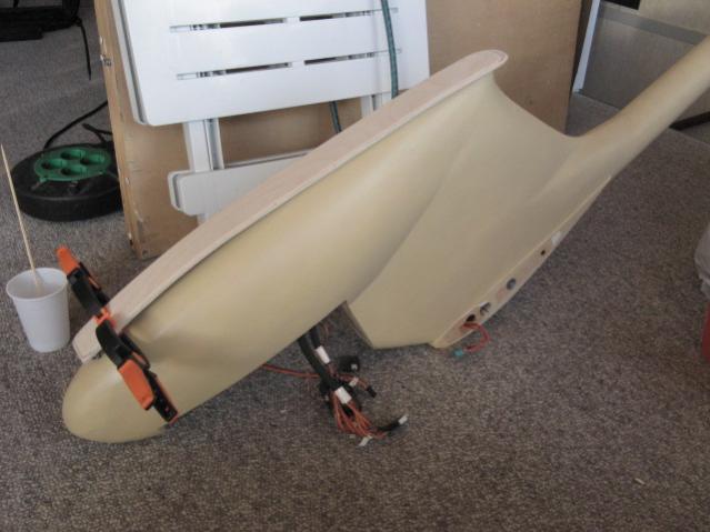

De romp is opnieuw gespoten. Er vallen nog steeds wat kleine gaatjes, maar de erge plekken zijn wel verdwenen. Nu stoort het niet meer. De overgangen van het glasweefsel zijn ook minder zichtbaar, maar niet helemaal verdwenen. Ze vallen niet echt meer op. Ik ben tevreden. Spuiten ging super, na 2 lagen was het al helemaal egaal gedekt. De kleur is supermooi!
De schaats is mooi in vorm gebleven.

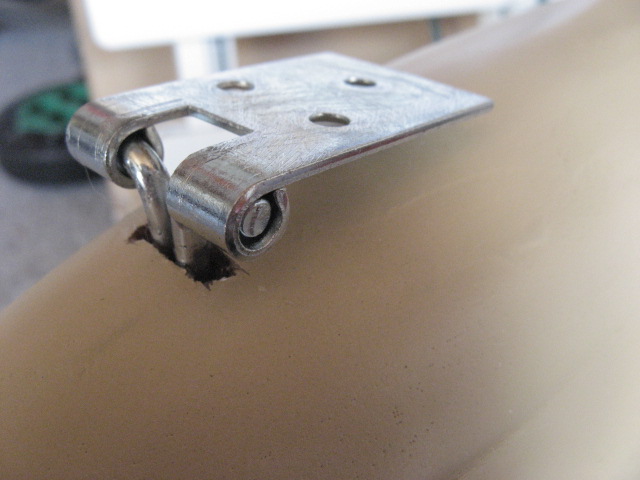

Ingelijmd scharnier (30 min epoxy):
full
Oplijmen van de schaats op het scharnier (30 min epoxy):
full
full
Ik moet nog iets verzinnen voor de bevestiging van de veer. Daar moet een bout de romp in zakken. Als ik de veer met slechts een ringetje tegenhoudt drukt dat bij een landing natuurlijk een keer door de beplanking heen. Misschien komt er een klosje hout of stukje triplex tussen. Even de tekening erbij pakken waar een stevige plaats zit, net naast een spant of zo.

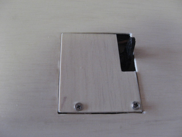

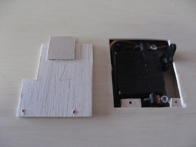

Verder heb ik de rolroerservo's van de binnenvleugeldelen ingebouwd en afgedekt.
full
full

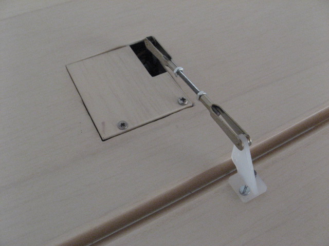

Net één aangesloten, nu voor de rest van de roeren nog stuurstangen maken.
full
Vanavond gaat de Elefant mee naar Valkenburg. We gaan stickers maken voor op de zijkant, net als het origineel. Dus 'AUSTRIA' en een grote 'D' op de zijkant, meer niet. Misschien zet ik hem even helemaal in elkaar. Foto's volgen uiteraard.
Die servo-afdekplaatjes ga ik op mijn Sirion gewoon met cellotape vastplakken. Bij mij (op glimmend Oracover) zie je daar nog het minste van... zou dat bij jou ook niet mooier zijn dan die twee schroefjes? Zolang er geen servo de geest geeft hoef je er eigenlijk nooit meer bij...
