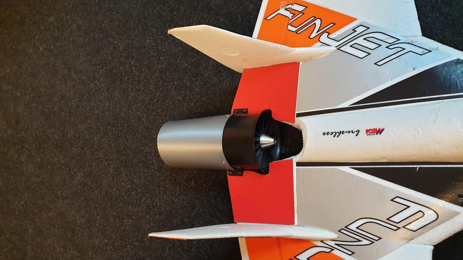

Oke dus toch verschil ik ben erg benieuwd nu, bedankt voor je foto en printfiles zal op de club app even vragen of iemand die wil printen voor mij , de ''oude versie'' is niet echt zo slecht want ik heb hem op een Funjet gezet en daar is hij erg goed voor ruim boven de 200km op 6S
Klopt , ding vliegt top .
