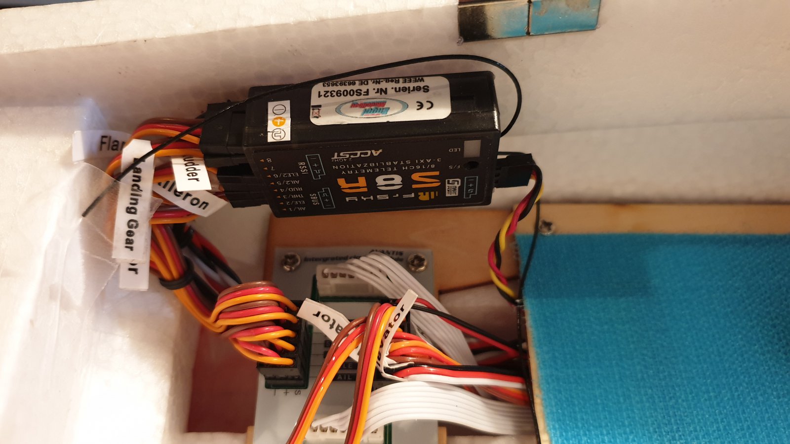

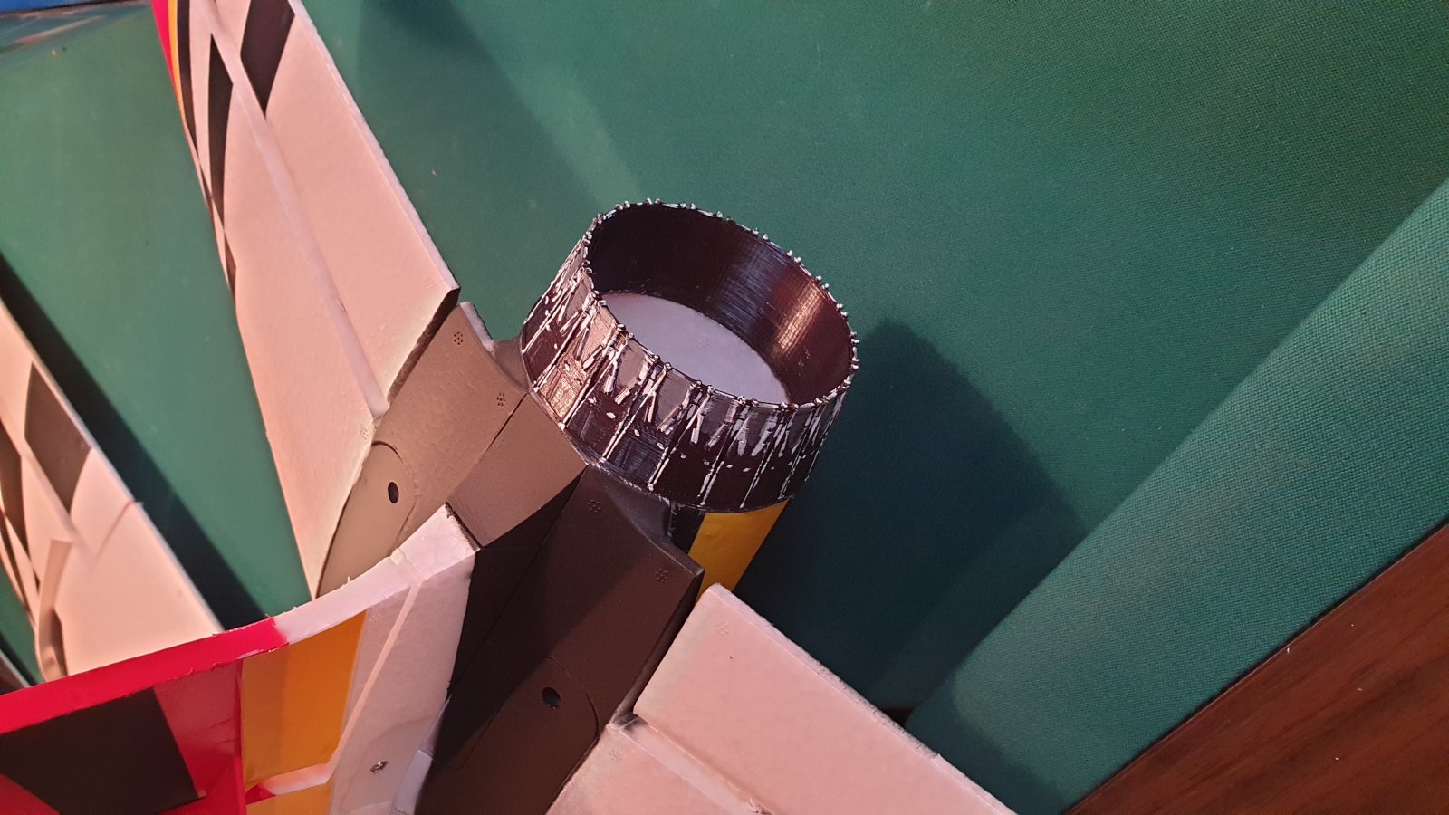

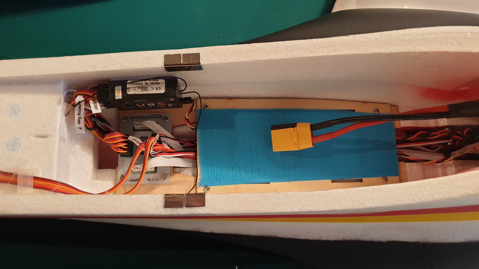

Hierbij de foto's van de gyro plaatsing ook even een foto toegevoegd van mijn 3D geprinte uitlaatje dat erg mooi staat moet ik zeggen.
mvg Andre
Hallo Andre,
Die geprinte uitlaat ziet er leuk uit. Zelf getekend of van thingiverse?

De reden dat ik naar de ontvanger plek vroeg, is omdat meestal wordt geadviseerd om deze rond het zwaartepunt te plaatsen.

Hij komt van thingiverse hij is geprint door een clublid .
De gyro hoeft niet in het midden te zitten , en zeker niet bij de Avanti dan zou je de draden ook nog eens moeten verlengen .
Ik heb in bijna al míjn vliegtuigen een stroom sensor , die ook dezelfde clublid zelf maakt
Die aangesloten worden net zoals de originele op de smart poort werkt fantastisch en nooit te lege lipo's en toch maximale vliegtijden .
mvg André
