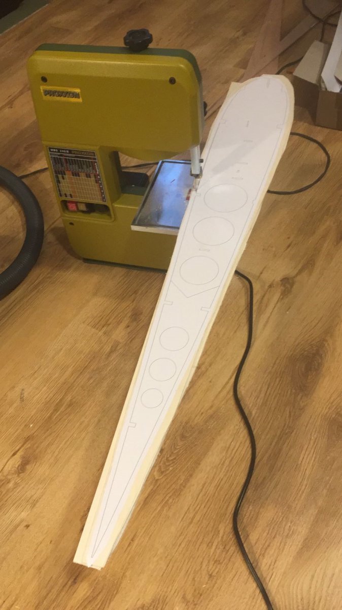

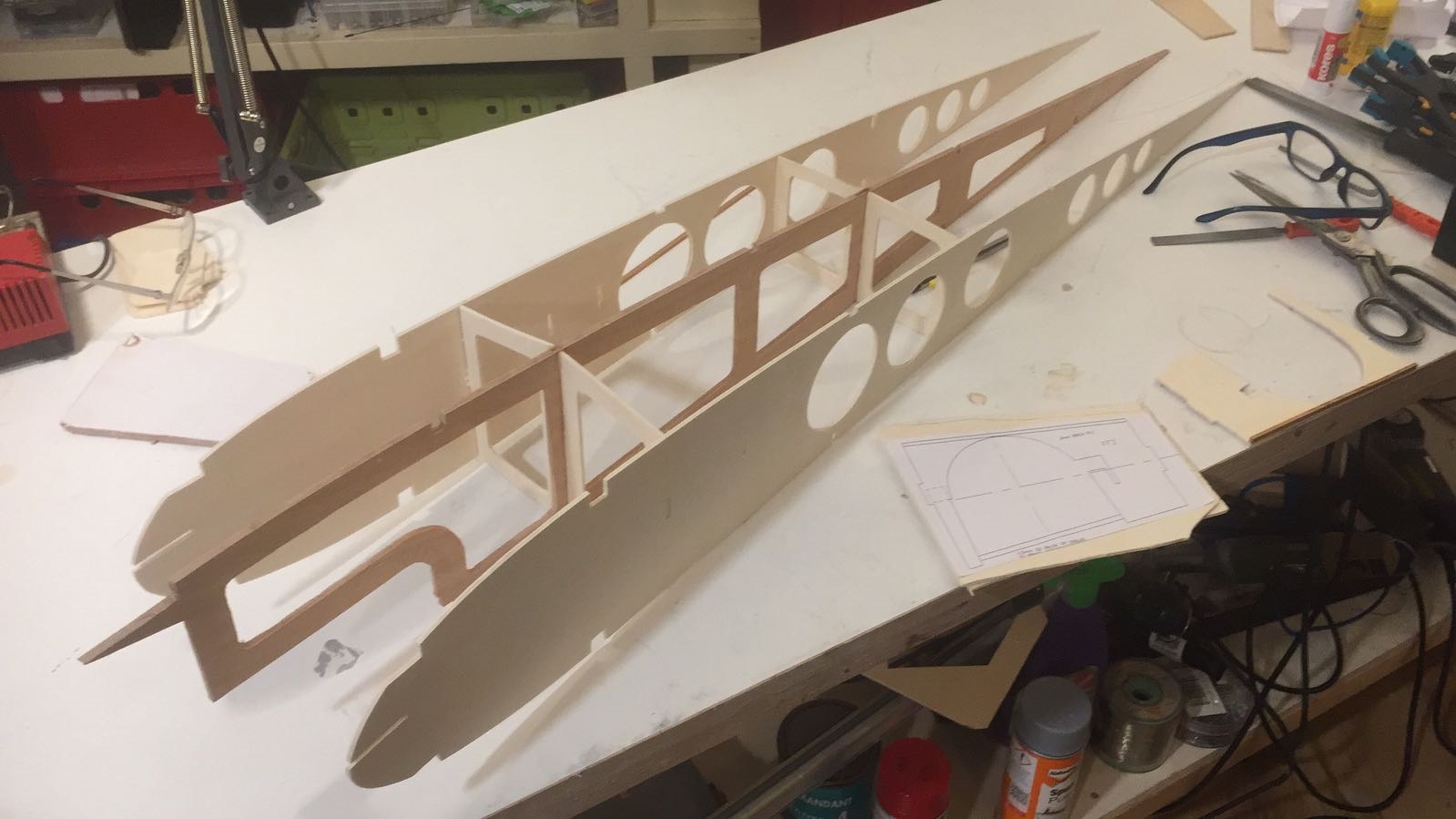

    De eerste rib die gezaagd werd was al 1,06 m lang.
    Gewoon uit "timmerplaat" bij de Gamma.
    De kiel is hier ook al gelegd en met wat spantjes aan de eerste ribben verbonden.
    Dat bouwt lekker vlot weg zo.
    De uitsparingen voor de edf's kun je hier al zien.

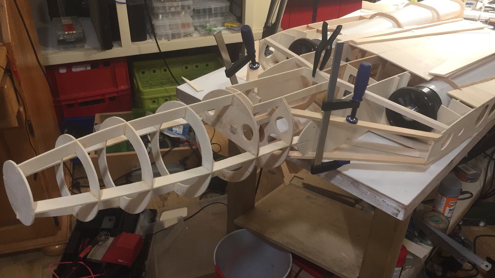

    En hier zitten de edf's en de regelaars er ook al in.
    Morgen maar weer wat foto's?
    Kan ik vanavond nog even wat verder werken.:D

    Hier een foto van het opbouwen van de neus. Ook weer gewoon van Gamma-timmerplaat (3mm).
    Tussen de lijmtangen is het vak voor het intrekbaar neuswiel te zien.
    De neus wordt vooraf gelijmd en in één geheel op de rest van de romp gelijmd.
    Uitrichten is wat lastig. Een lange liniaal van 80 cm over het midden van de romp en de rest op het oog zichten.

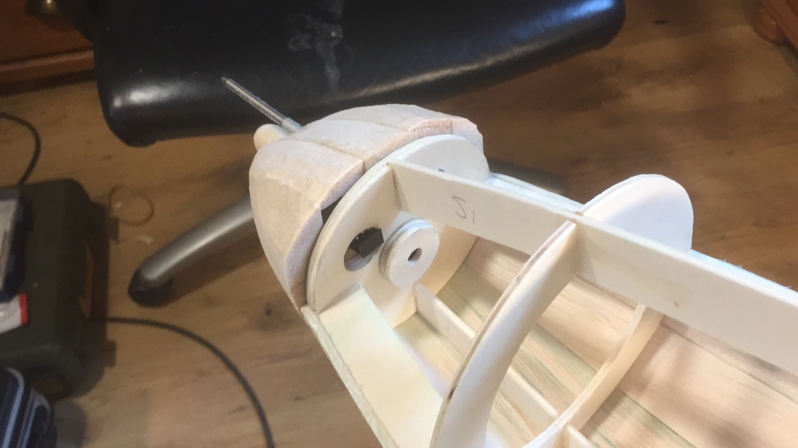

    Op deze foto de neuskegel. Reeds voorzien van een FrSky airspeed sensor (in het echt bedoeld om in de lucht te kunnen bijtanken)
    Voor "onderhoud" is de neuskegel afneembaar.
    Net links naast de sensor is het balsa-dopje te zien waar de neuskegel met een nylon boutje in een inslagmoer vastgezet kan worden. De inslagmoer zit opgesloten achter dat ronde plaatje Bij mij komen die moeren nog al eens los, maar nu niet meer.
    In het echt is dat balsa dopje een radar om het "terrein" te kunnen volgen.

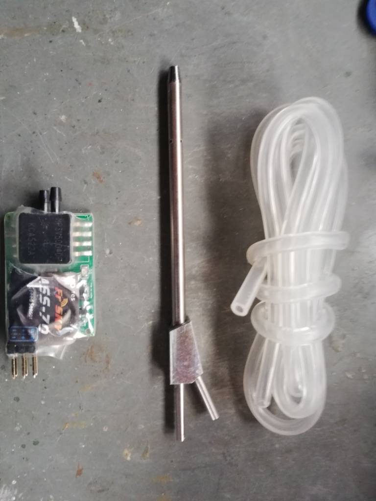

    Gewoon airspeed sensor Bert, kijk op de frsky website bij sensors, is echt met pitot.
    Groeten.
    Arie

    Deze, heb je in 2 snelheids bereiken
    Groeten

    Leuk om de snelheid te weten, maar vooral handig om de stallspeed bij de landing in de gaten te houden.
    Je zou zelfs een minimale vliegsnelheid op je zender in kunnen stellen (of een maximale natuurlijk).
