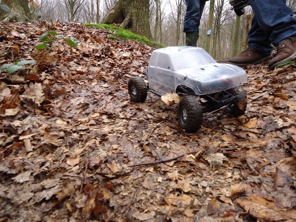

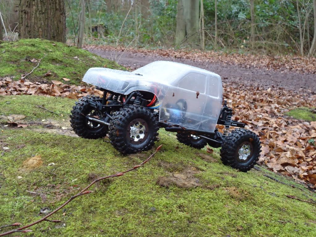

Gisterenvoormiddag ben ik samen met iemand van turnhout gaan rijden in het bos bij mij in de buurt, toevallig of niet, die heeft dezelfde auto, alleen had hij voor de RTR gekozen. Ik voor de KIT.
Foto's:
De honcho zonder voorbumper (afgehaald om de servoheuvel te installeren) en met ongespoten voorkap en zonder achterkap/rolkooi is van mij.
Linkje heb je mij al gegeven gehad,
Olie zit er nu al in en voor mijn maatstaaf veert het goed :)
