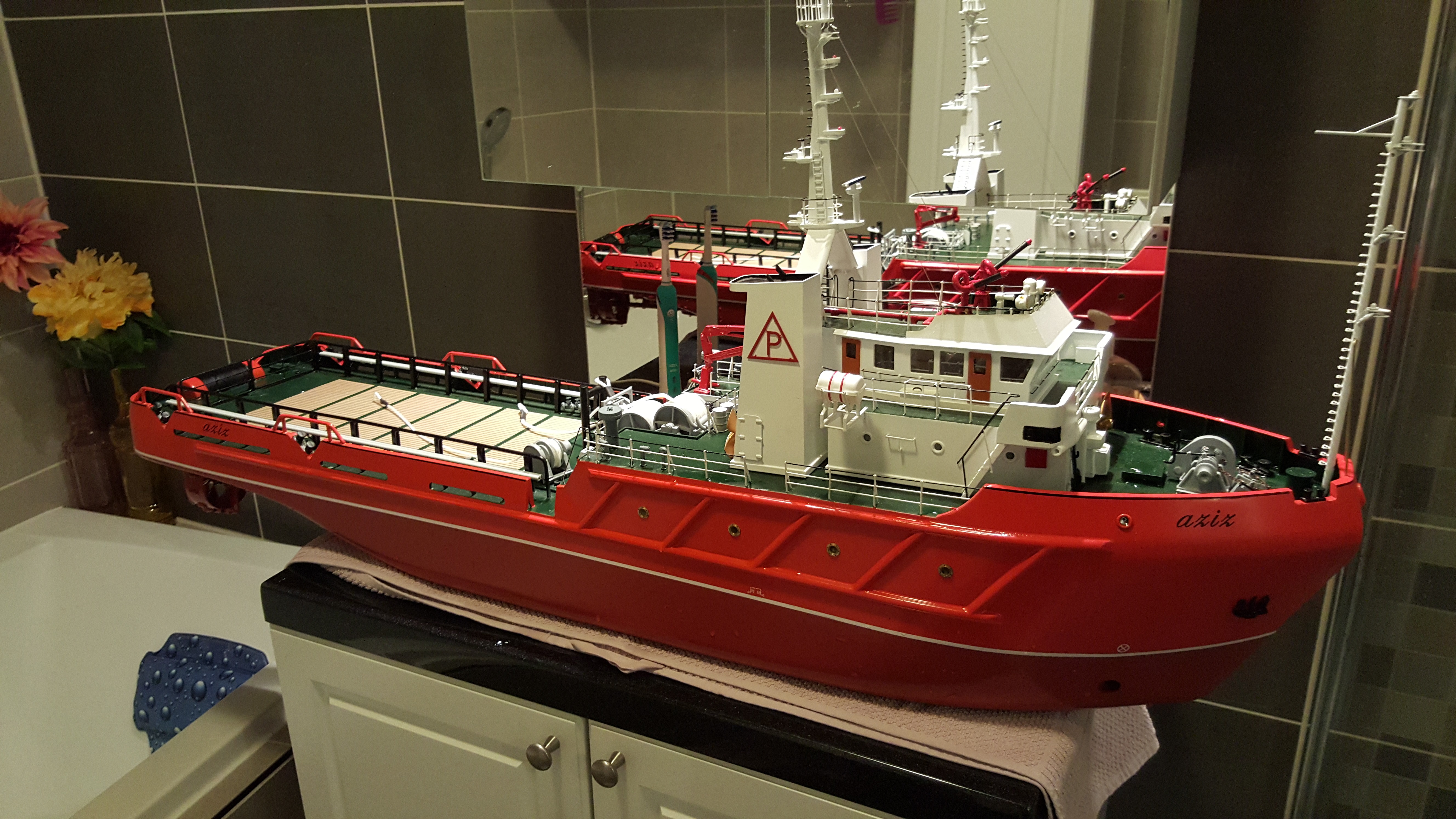

Leuk, ik ben sinds oktober ook begonnen aan de Aziz.
Mijn tempo ligt ook laat, omdat alles ook nieuw voor mij is.
Ben nu net met de aandrijflijn bezig.
Motoren en koppelingen net binnen.
Schroeven mooi passend nu in de straalbuizen.
