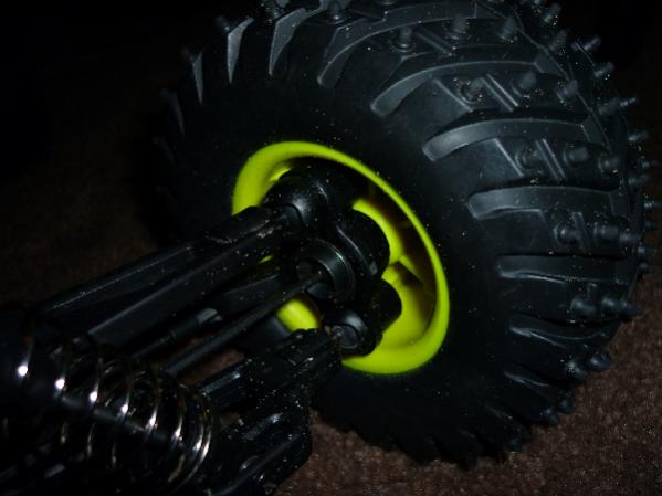

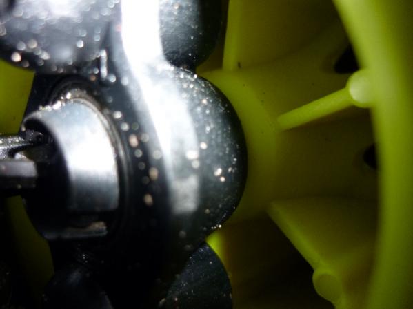

Maar nogmaals; laat ons eens een foto zien van de binnenkant van de velg/band. Misschien kunnen we daar beter de details op zien. Voor hetzelfde geld is je wielmeenemer gewoon vastgevreten in je velg. (hoewel dat nog steeds niet de grote klemming kan verklaren?)
EDIT: we hebben het hier wel steeds over het losmaken van de velg, maar is de velg er in de eerste plaats wel gewoon goed overheen kunnen schuiven tijdens het monteren? Want als je de velg sowieso al erop hebt moeten meppen, dan zou dat ook veel verklaren.
ik heb hem er gewoon op kunnen zetten, het ging wel een beetje stroef maar ik heb hem er gewoon met m'n handen opgekregen.
ik zal dalijk proberen een foto te maken van de binnekant, maar dat is nog al moeilijk want de gele velg weerkaatst veel licht van de flister.
waar slaat dat nou weer op. het is niet dat hij zomaar een beetje stroef zit, hij gaat er echt niet af....

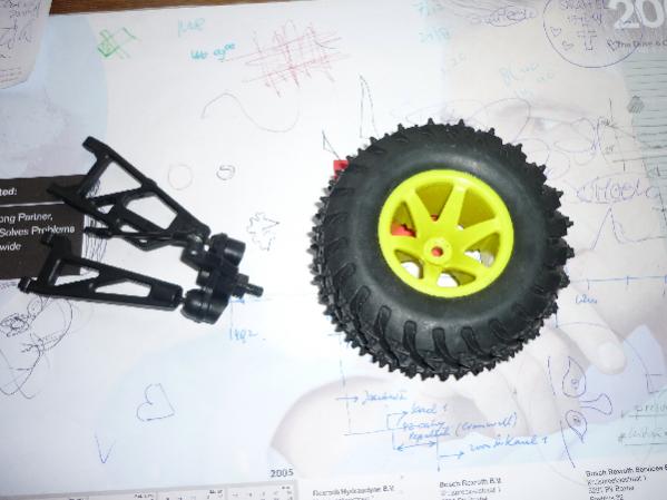

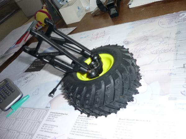

heb net met m'n vader even er na gekeken. We zijn samen flink op die as gaan steunen, langzaam kwam hij los.
eerst arm loshalen:
full
daarna
full
geen beschadigingen aan te zien
full
