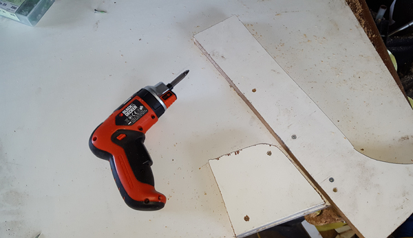

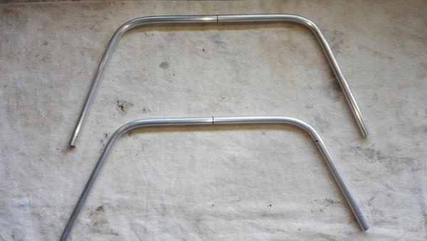

Eerst moeten er buisjes geplooid worden, dus heb ik na veel meten en passen en foto's te bekijken, een plooimal gemaakt:
Vervolgens 2 buisjes geplooid:
De onderste is vooraan en de bovenste is de achterbeugel, deze laatste is hoger, omdat hij in een gleuf in de romp gaat.

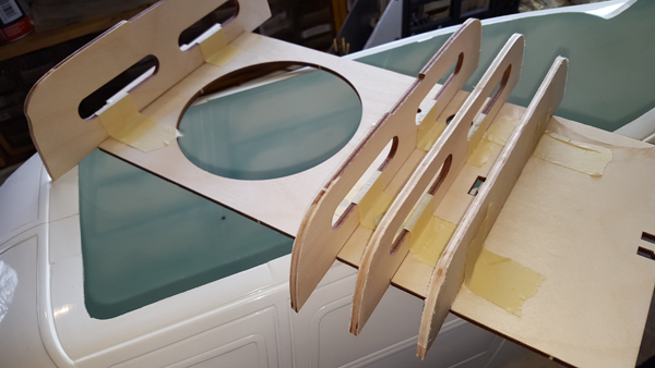

Die gleuf moet er bij mij dus ook in. Eerst heb ik hiervoor een extra spantje in de stoel gezet om voor de stevigheid te zorgen die ongetwijfeld verloren gaat als je in de romp zaagt:
Gelukkig wordt bij deze romp ook een stoel bijgeleverd voor het extreme mechaniek. Dus er is hout over.

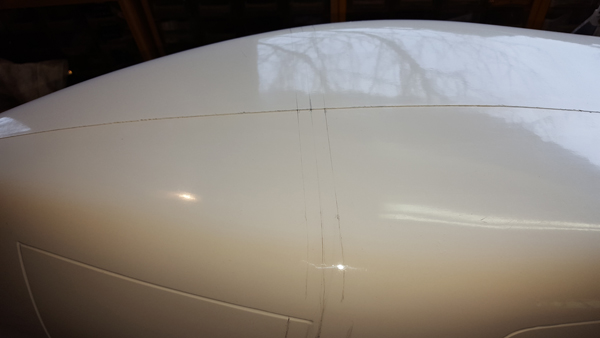

Vervolgens de sleuf zelf.
Eerst aftekenen:
En dan, toch wel met een bang hartje de zaag in de romp:

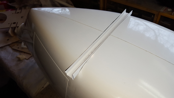

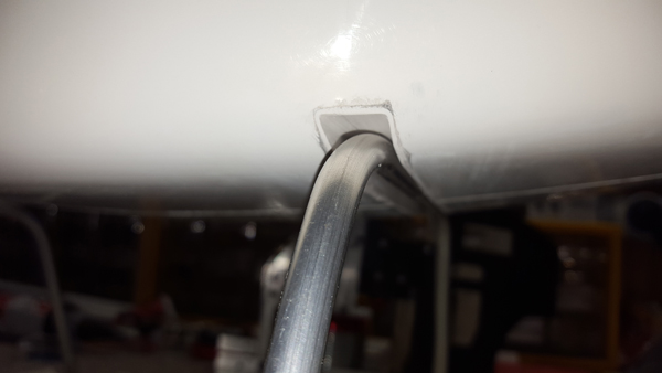

Vervolgens een pvc U-profiel erin:
En dan het profiel bijvijlen, schuren en inlijmen met epoxy:
en van binnen:
Nog eventjes een dry fit:
Als je goed kijkt zie je de schaduw van de spantjes en kan je zien dat de achterste beugel (in z'n) gleuf) tussen 2 spantjes zit.
Hier wordt later het plastick blok tussengelijmd waar de beugels aangeschroefd worden.
De foto is eigenlijk van een foute hoek genomen, je ziet de gleuf niet, daarom nog een close-up:

Heel mooi gedaan Bart, zien er strak uit, die beugels!
Zou wel even een matje over de volle lengte aan de binnenkant van de romp leggen over dat U-profiel, want PVC en Epoxy zijn vaak slecht met elkaar te verlijmen.... Op die manier voorkom je dat de boel losscheurt bij een wat minder gelukte landing....

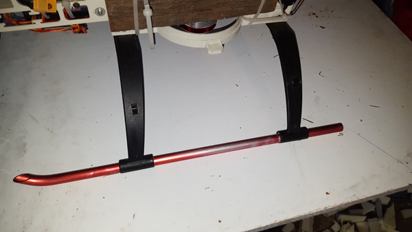

De beugels moesten nog bevestigd worden aan de skids. Als ik zo naar de meegeleverde skids kijk, dan vind ik die van m'n trainer toch beter geschikt:
Deze hebben de jusite vorm. Dus andere skids in de trainer en met deze rode aan de slag.

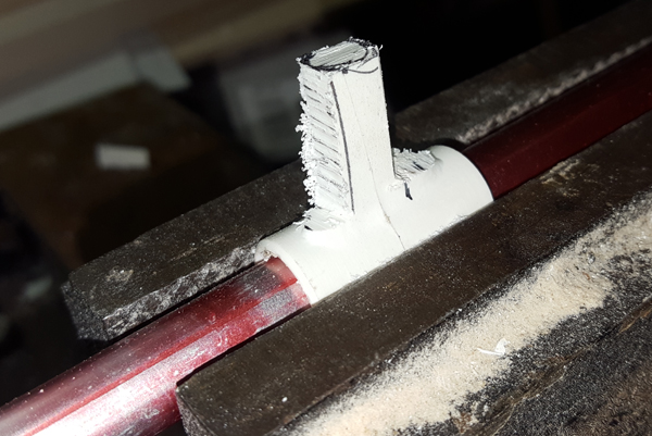

Voor de bevestiging had ik een idee. Als je de meegeleverde plastic beugels afzaagd en ze zodanig bijvijlt tot je stulpjes krijgt, dan kunnen de buisjes van het langingsgestel eroverheen geschoven worden, dus aan de slag:
Lijntjes aftekenen:
Zagen:
En bijvijlen:
Dan de beugel eroverheen passen:
Komt goed denk je dan, maar bij de vierde strut gebeurde het, iets teveel kracht erop gezet en hij brak af.
Hmm, dus waar ik eigenlijk al voor vreesde is gebleken: veel te zwak.

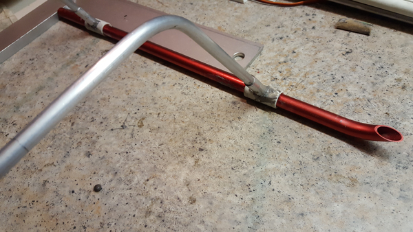

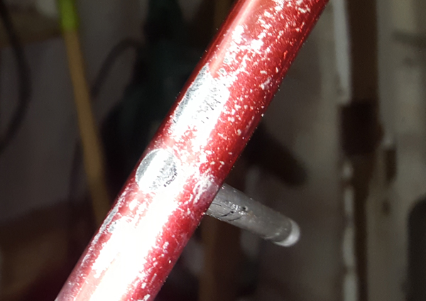

Na wat rondneuzen her en der kwam ik met de volgende oplossing:

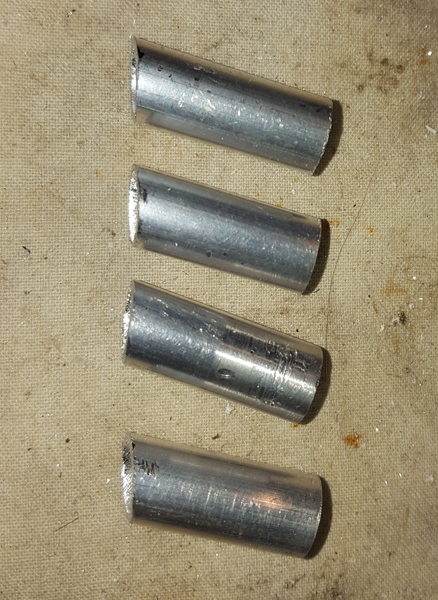

neem een vol aluminium staafje dat net in de beugels past en zaag er 4 stukjes vanaf:
Past perfect:

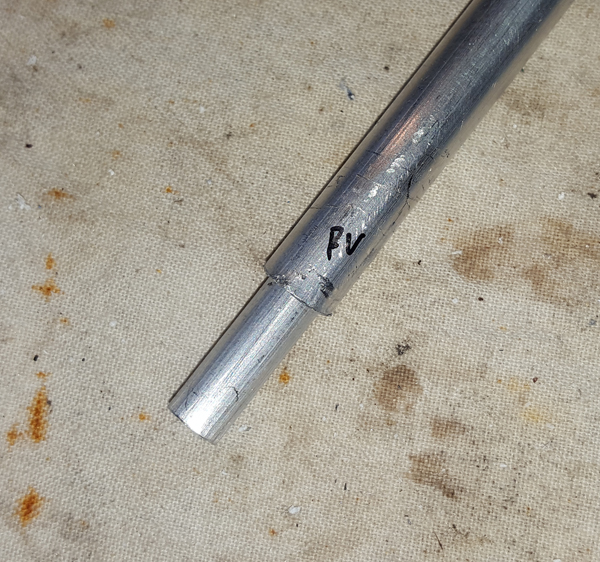

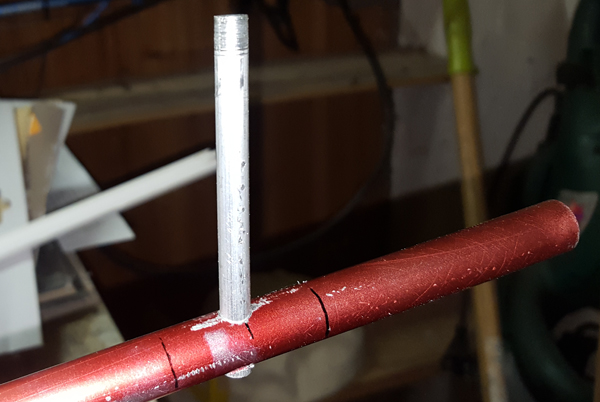

Boor vervolgens een gat (schuin) in de skids, zodat het staafje tot aan de grond kan doorlopen:
en werk daarna een beetje af met de vijl:

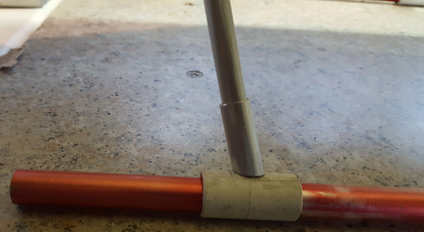

Vervolgens heb ik ook een grotere buis gekocht, die over de beugels past en hier 4 stukjes van afgezaagd:
Als je het voorgaande in elkaar schuift, bekom je het volgende:
En het geheel:

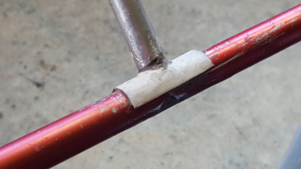

Daarna alles vastgelijmd met epoxy voor metaalverbindingen:
Zo dit kan nu een nachtje drogen en dan schuren en afwerken.

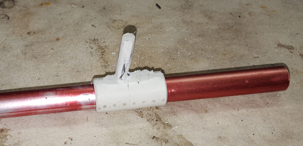

Net nog een detail bekeken. Misschien kan ik de kunststof sokken nog doorzagen. Ze zitten er niet voor de stevigheid, maar omdat er bij de echte ook iets zit. Alleen niet helemaal rond de skid. Daar had ik geen rekening mee gehouden.
Ah, OK, dat wist ik niet, dat er bij de echte ook zoiets zit.... in dat geval heb ik niks gezegd... :D

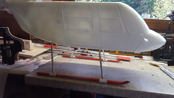

Vanmorgen nog even tijd gehad voor een modificatie.

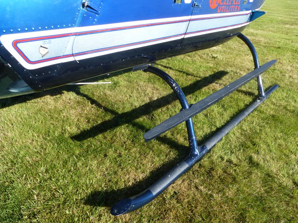

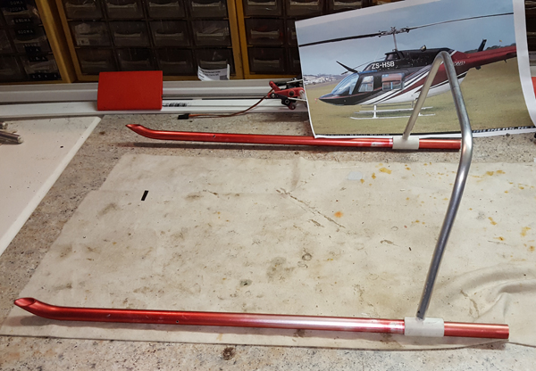

Hier is een foto van de echte:
Die van mij is nu zo geworden:
Hij moet nog wat mooier afgewerkt worden. Ik moet ook nog even kijken of ik het plastic nog wat dunner kan maken, want nu oogt hij nog wa te dik, maar dat ga ik eerst eens uitproberen met de weggezaagde stukjes. Anders gaat hij er volledig af en probeer ik de spuitplamuur methode. Of ik laat het zo. Daar ben ik nog niet uit.

Dan zou ik denk ik een dun stukje plaat nemen, ik heb het in verschillende diktes hiervoor.
Dit is inderdaad een beetje dik.

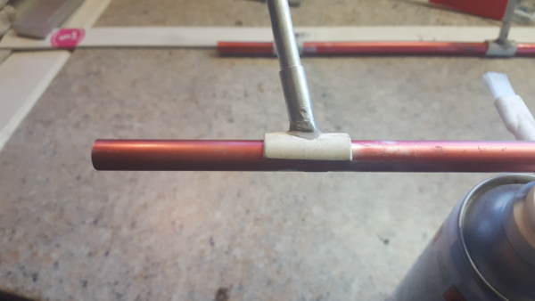

Ik heb gisteren een poging gedaan om de sokjes van mijn landingsgestel dunner te maken.
Na een tijdje vlijtig gedremeld, gevijld en geschuurd te hebben bekwam ik dit resultaat:
Het gaat de goede richting uit.

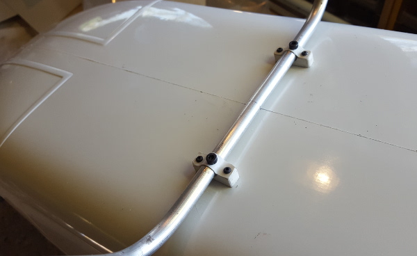

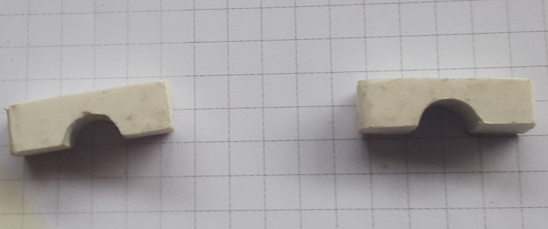

Ik heb nog een detail gemaakt. Nl de voorste beugel van het landingsgestel zit natuurlijk niet rechtsreeks op de romp gemonteerd, maar op 2 blokken. Die heb ik gemaakt uit het plastic van de originele landingsbeugels die bij de kit zaten:
En dan is er natuurlijk ook een plaatje nodig voor aan de andere kant. Dit heb ik gesneden uit een kunststof plaat:
Na wat afwerking, gaatjes en vijsjes erin krijg je het volgende resultaat:
