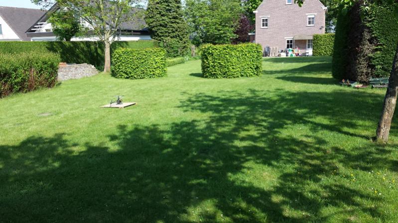

Met dit prachtige vliegweer van de afgelopen dagen heb ik wel op m'n tanden moeten bijten. Maar het loonde wel. Deze namiddag toch nog een lipo leeg kunnen vliegen in de nieuwe tuin. Nog geen filmpje, maar wel een foto van de 450 die de nieuwe tuin ontdekt:
full
Nu kan ik achtjes vliegen in de tuin.:cool:
