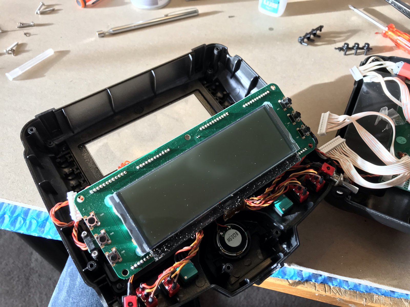

Enfin, ontvangertje gedroogd in de kouwe wind, en toen naar huis om snel de servo’s te vervangen. Want bij het testen thuis bleken ze allebei zenuwachtig heen en weer te trillen. Dus die moesten eruit. Ze liggen nu in de oven bij 45 graden op een bedje van zout. Ik hoop dat ik ze nog kan redden.
Vervolgens bleek ook nog het knopje van mijn zender niet meer te werken. Moest die ook open. Gelukkig was er vrij weinig aan de hand. Een stukkie plastik had losgelaten waardoor ik het drukknopje niet meer voldoende kon indrukken. Maar toch, de hele boel open om een drupje lijm op de juiste plek te krijgen.
H'mmm...
Persoonlijk zou ik een 'bedje van zout' niet voor mijn servo's gebruiken... ik betwijfel of zout en elektronica zo gelukkig zijn met elkaar?
Ik zou het houden bij rigoureus spoelen met gedestileerd water en laten drogen. In de oven of haardroger om het vooruit te laten gaan...
't Was idd je dag niet...!
Denk wel dat je gelijk hebt.
Ik had ze natuurlijk op ze kop gezet zodat er geen zout in kon komen maar toen ik ze uit de oven haalde zag ik hier en daar witte uitslag. Ik heb de servos goed afgeborsteld en uitgeblazen met een fohn. Ik denk niet dat er nog een korrel zout inzat - maar volgende keer gaan ze zonder zout in een bakje.
