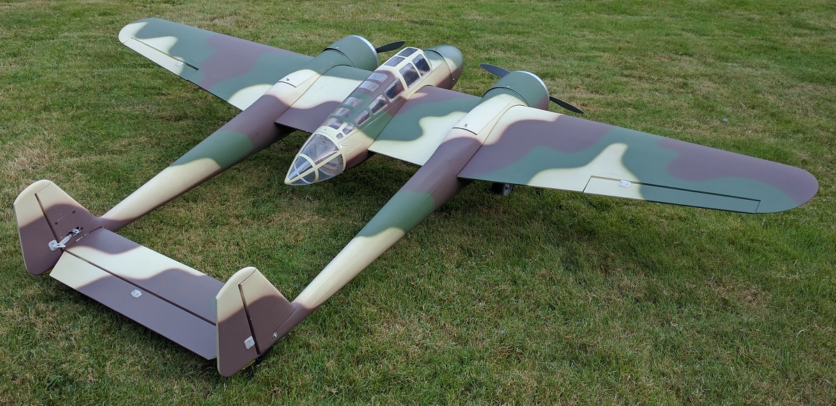

Interessant Bart. Ware het niet dat ik me nog een filmpje kan herinneren van een poging tot opstijgen en landen die niet zo vlekkeloos verliep.
Verder wist iemand mij afgelopen week nog te vertellen dat het vleugelprofiel aangepast had moeten worden bij de 'verschaling' van het originele formaat naar de 190cm die het nu is. Kan dat kloppen?
het probleem is juist dat het vleugelprofiel juist wel aangepast is
de vleugel is daardoor te dik geworden waardoor het model geen snelheid wil opbouwen
ik had juist het advies gegeven om het profiel te gebruiken van de 1/5 maar dat werd genegeerd
er zijn nog een aantal dingen die verandert zijn ten opzichte van het orgineel

Ik ben nog aan het wachten op een mooie dag voor de maiden van de mijne (Vorig jaar ook op marktplaats opgepikt ;-)). Zoals gezegd een prachtige kist maar jammergenoeg met een paar enorme ontwerp blunders. Met veel pijn en moeite heb ik er retracts in geknutseld. Er moet nog wat aan bijgewerkt en opgeknapt worden, maar dat doe ik na de eerste vlucht(en) wel. Heeft er uberhaupt al iemand deze ARF kist zien vliegen?
De vleugelbuis zit precies in de weg voor de juiste schaal retracts
iets waar ik meteen melding van heb gemaakt dat ik de proto aan het opbouwen was
ik nsapte niet waarom er al meteen 50 werden besteld zonder dat de proto had gevlogen
vreselijk zonde want de vorm klopt en de kleuren zijn spot on perfect
met een iets dunnere vleugel en de buis op de huiste plek was het een geweldig toestel geworden
en had het zeker een sucses kunnen zijn
ook had de prijs naar mijn idee iets lager gemoeten want voor waar i in het begin te koop stond koop je een veel groter ander merk toestel
helaas de plank dus mis geslagen met dit project
ik wacht nog steeds op mijn G 1 die ik zou krijgen voor mijn medewerking met betreft de tekeningen en de tijd die ik er ook in heb gestoken
ik heb bijvoorbeeld voor dit model een kompleet eenvoudig te maken schaal onderstel ontworpen die had gepast als de vleugelbuis werd verplaatst naar de door mij opgegeven locatie

Omdat ik zie dat dit draadje toch nog niet helemaal dood lijkt te zijn; de mijne heeft heel kort gevlogen...al op de grond was duidelijk dat het lateraal een niet echt stabiel toestel is, was onmogelijk in een rechte lijn te rijden. Toch maar vol gas gegeven, en hij ging bijna zijdelings de lucht in, hetzelfde als bij het ene filmpje van het prototype wat goed verstopt is op het internet. Het verschil was dat de piloot in het filmpje het gas erop hield en doorvloog, ik trok het meteen dicht en de G1 kwam met een stevige klap weer op de grond. Schade valt mee, wat scheurtjes en deuken, maar mn vertrouwen in het toestel (toch al niet al te hoog) heeft een grotere klap gekregen.
Wat ik denk dat er mis mee is; de verticale staartvlakken en richtingroer zijn netjes schaal maar daarom te klein (te laag vooral!) voor een kist van dit formaat. In de lucht hoeft dit nog geen probleem te zijn, maar op de grond, met de staart omlaag, komen de staartvlakken in de turbulente lucht van de staartbomen en zijn daardoor niet effectief; in feite heb je dus geen laterale stabiliteit totdat de de staart omhoog komt. De DC-3 en Bf-109 hebben vaak hetzelfde probleem. Hoe kunnen we dit oplossen? Ik denk aan een paar dingen:
- iets kortere poten en kleinere wielen (90mm ipv 100mm) zodat de neus iets verder omlaag komt
- Een gyro op het richtingsroer
- Richtingroer flink vergroten (en als je dan toch bezig bent de ailerons ook; die zijn ook aan de kleine kant)
1e en 2e zijn zo gedaan, maar ik vraag me af of dat voldoende is. Misschien dat ik tussen de projecten door eens een gok ga wagen dit jaar; anders wordt het nieuwe roeren bouwen, en dat staat niet op het hoogst op mn prioriteiten lijstje.
Ik denk dat een groter toestel hier veel minder last van heeft; ben dan ook errug benieuwd naar de kit...wat voor schaal gaat die zijn?
