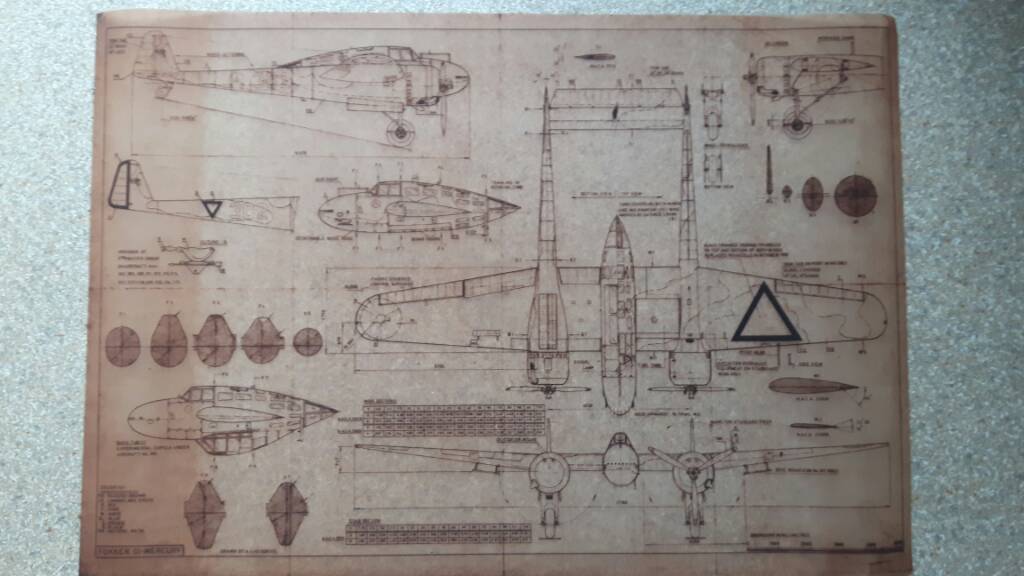

Leuk ik heb hier op zolder nog een originele blauwdruk liggen van een G1 , nog van mijn fokker tijd op schiphol.
Was ooit de bedoeling om hem op schaal te gaan bouwen
Heb je een mogelijk om die in te scannen en die door te sturen , ik zou die graag ook willen bouwen!
Alvast bedankt ,
Cor
Alwel de kopie gevonden. Het origineel ligt nog ergens in een hoek op zolder.. helaas geen tijd genoeg gehad en moet helaas weer aan het werk, dus nog even een paar weken geduld
