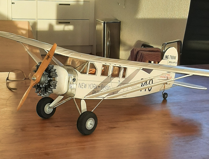

Bellanca Skyrocket van Boddington
Ik moet eerlijk zeggen: ziet er niet slecht uit.
Maar je ziet toch een paar dingen over het hoofd.
1.
Het aluminium buisje moet zowel links als rechts in het wielkapje in dat koperen dingetje vallen.
De lengte ligt dus vast.

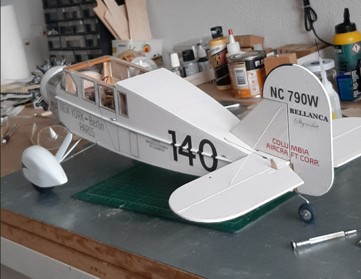

En zo lijkt het dan.
Ze lijken zo wel errug groot; vertekent een beetje.
Dit lijkt al beter.
Ben nog steeds erg te spreken over de kleur van de registraties etc.

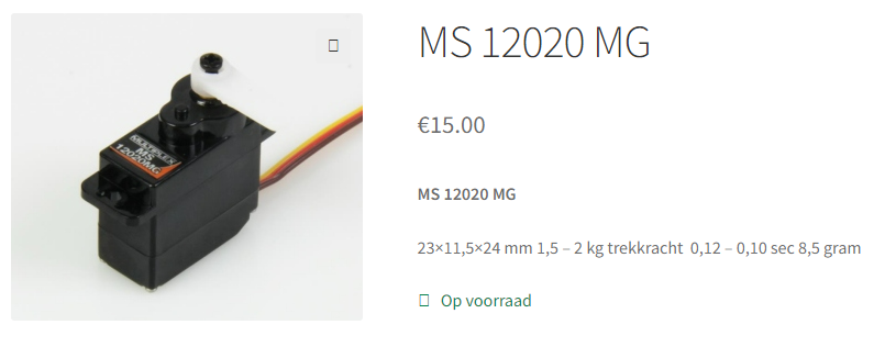

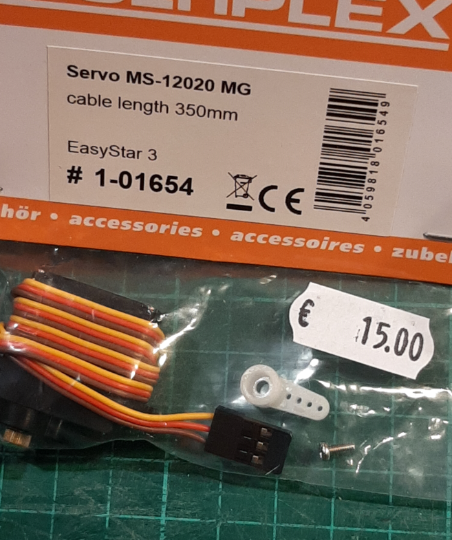

Ik had bij Hobby-In nieuwe servo's besteld, en de keuze laten vallen op de MS 12020 MG.
Mooi snel geleverd, haal ze uit de envelop: allemachtig, wat zijn die dingen zwaar! :eek:
Op de weegschaal: 14,40 gram, zonder armpje en schroefje!
En wat vervelender is: ze worden dus met zegge en schrijve een (1) enkelzijdig armpje geleverd!
Geen rubbertjes, geen bevestigingsschroefjes, niks.
Moet dus dedicated armpjes voor de pull-pull gaan maken.
(Ik reken het Hobbyin niet aan hoor, die kunnen ook niet alles gaan nameten. Andere sites zeggen ook 8,5 gr.)
Ze voelen wel mooi stevig aan. :)

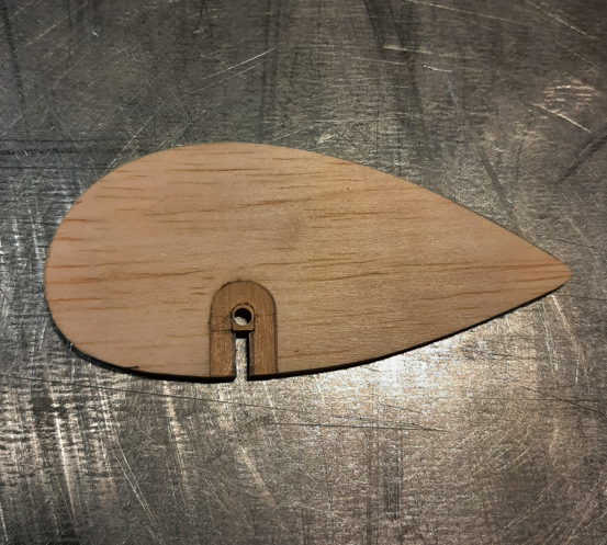

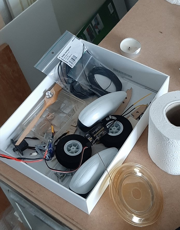

Dit wordt geleverd.
Ik heb ze aan de ontvanger gehad en ik moet zeggen: ze draaien en klinken voortreffelijk.
(Beter dan die Graupner C141 . . . :mad:)

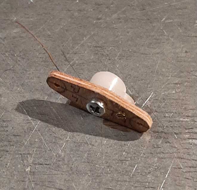

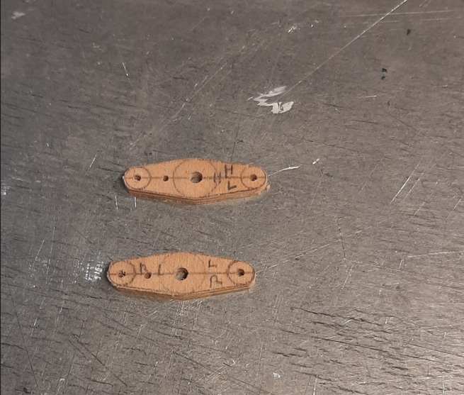

Twee extra armpjes; hoog laag en links rechts (zit 'n halve mm verschil tussen).
Dmv. een m1 boutje en moertje samengevoegd met het servo-armpje:
Komt helemaal goed.

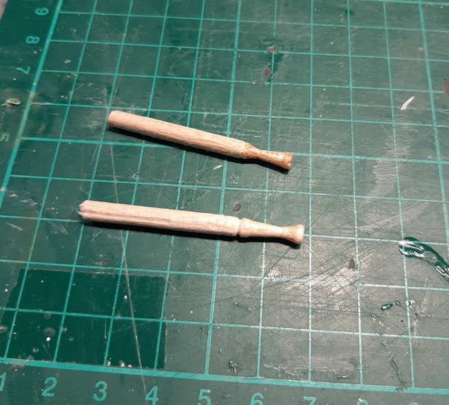

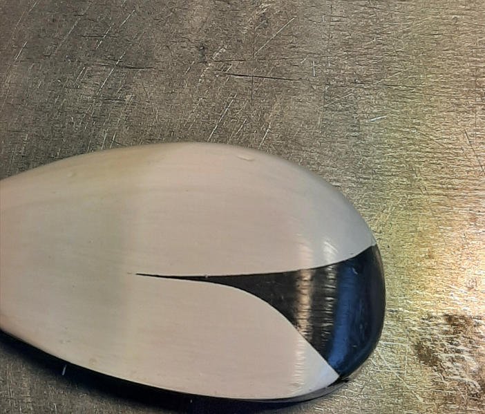

Het betere draaiwerk (de uiteinden).
Na vele pogingen . . .
Hoeveel van die dingen zaten er op zo'n vliegtuig?
Een (1)?
Dan kies ik de beste/mooiste.

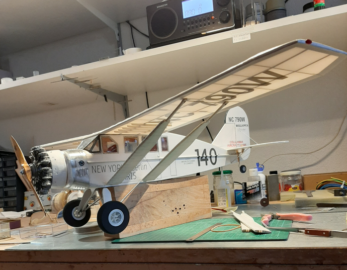

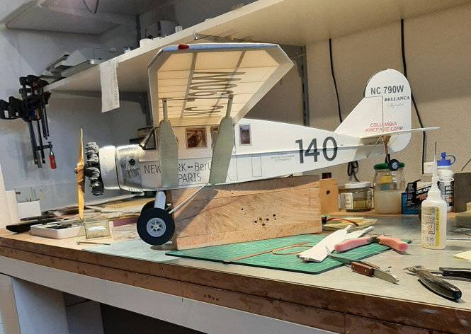

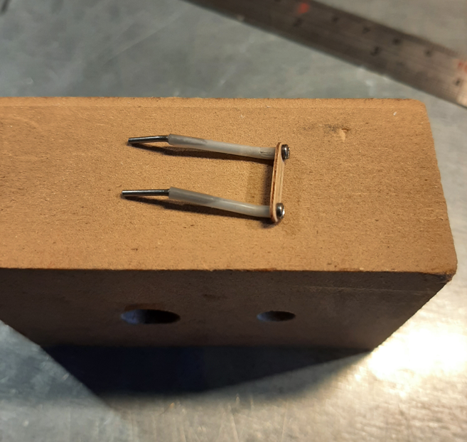

En eindelijk de struts eraan gemaakt (provisorisch).
Moet nu gaan meten wat de afstand tussen de strut en de vleugel daar is, en die constructie met dat kruis maken.
Ook zo'n gepriegel . . .

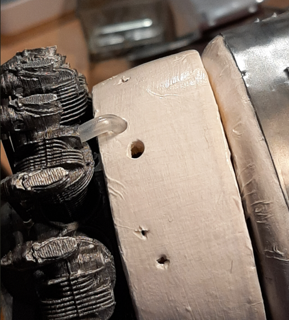

En ja, ik heb slang met de goede diameter!
RubberWebshop.nl
Ik krijg het nog niet in de andere uitlaat van die cylinder geschoven, zit vast een lijmrestje in? :mad:

ps. waar zijn de wielkappen gebleven?
Daar.
Geen doen om die er in deze fase de hele tijd onder te hebben.
Komt goed.
Ik kom er wel achter dat ik eigenlijk nog een paar dingen wilde doen voor dat de vleugel er definitief op gaat . . .
Ben benieuwd of het lukt om de vleugel, met dat kruis dat wel wat onder spanning staat, laat demonteren (dat lukt vast wel) en daarna weer monteren . . .
