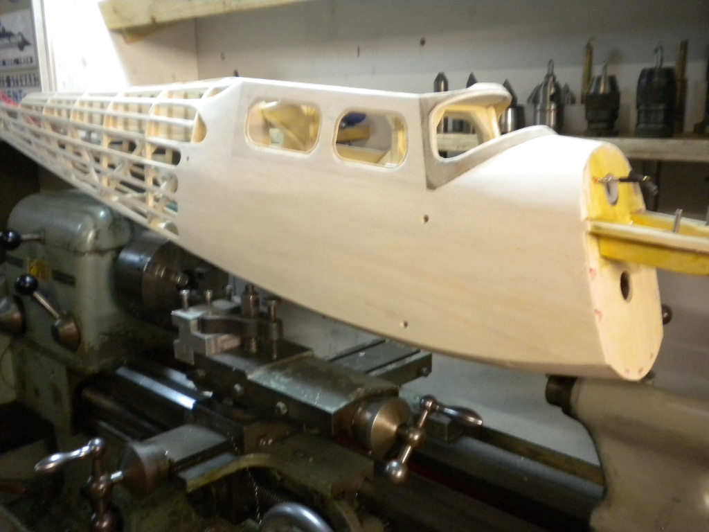

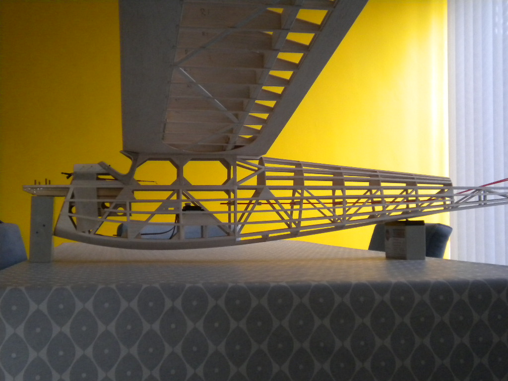

Ben Buckle Falcon met zelfbouw motor

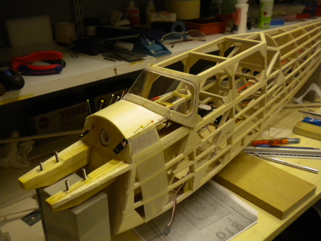

Raam uitgesneden , hierop lijm ik nog een frame met een iets grotere opening van 0,4 triplex zodat ik op het randje het raampje kan lijmen
Wordt vervolgd , groeten Jef :cool:

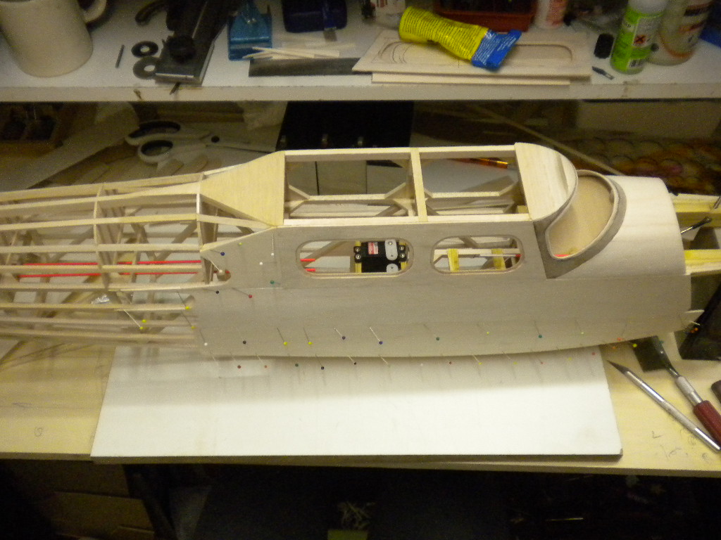

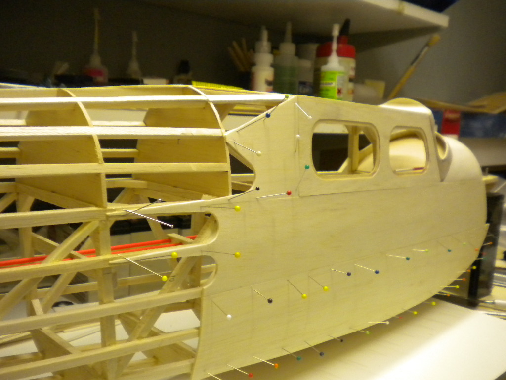

Extra frame van 0,4 mm triplex erop gelijmd en het venster uitgesneden en eens gepast maar nog niet vastgelijmd , komt pas na het bekleden , ook het begin gemaakt van de beplanking van de rompneus
Samen op de foto met mijne trouwe vriend , de "Jules"
Sfeerbeeldje
Groeten Jef :cool: wordt vervolgd

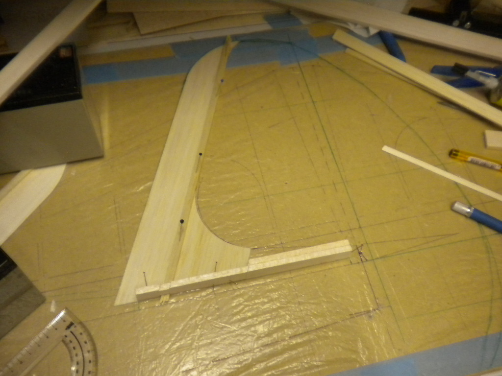

Daarom vandaag 1 jan. aan het stabilo begonnen , voor de aanvalsboord (noemt dit bij het stabilo ook zo ?) heb ik de gemakkelijke weg gekozen :rolleyes: (prefab) , scheelt weer in het schuren :)
Uitgetekend op het plastiek van de bouwplank , blijft het plan mooi en heel , de hoofdlijnen zijn uitgezet .

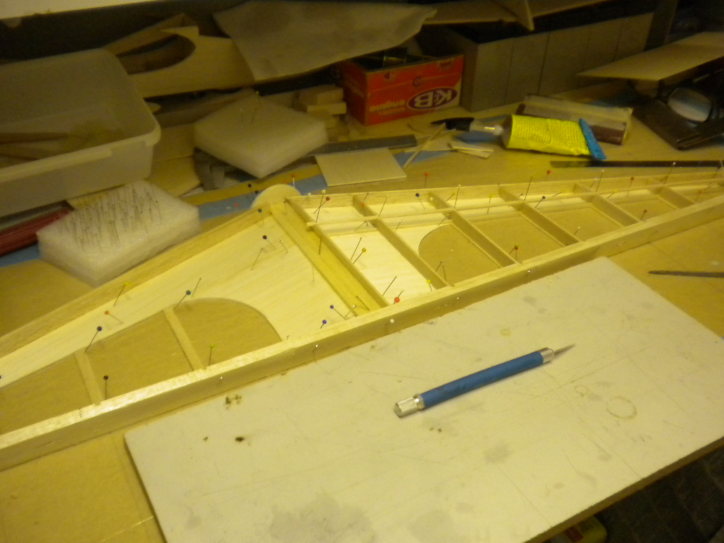

Beplanking passend maken , aftekenen en snijden
Met capstrips
Achterlijst en ribben rechts al klaar
Groeten Jef

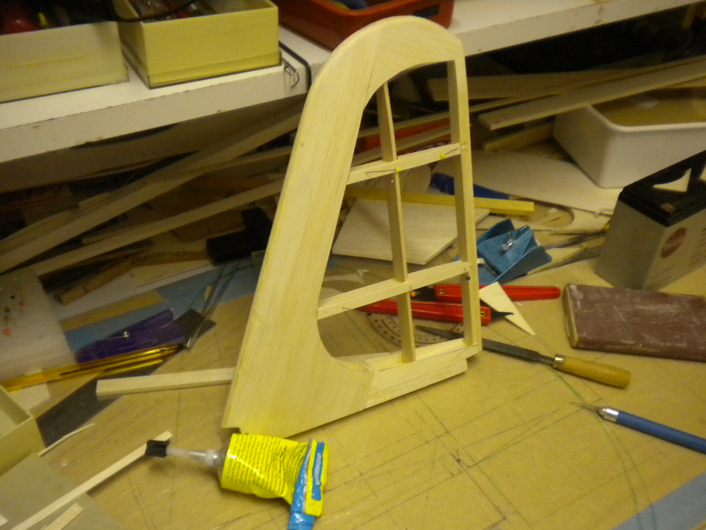

Ondertussen niet stilgezeten en ook aan het kielvlak begonnen
Volgens plan zat er geen beplanking en capstrips op , maar ik kon het niet laten :D

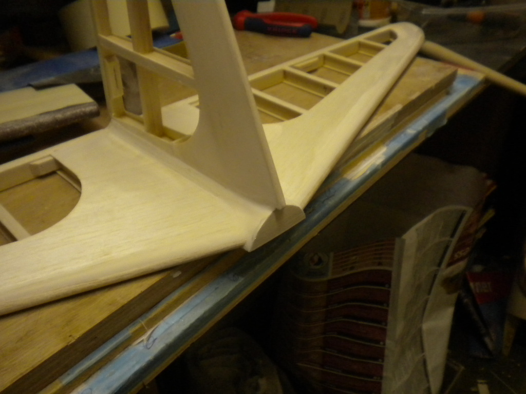

Stabilo en kielvlak al redelijk ver gevorderd , nog verder schuren en vooraan de overgang van het ronde plaatje naar de hoek afwerken

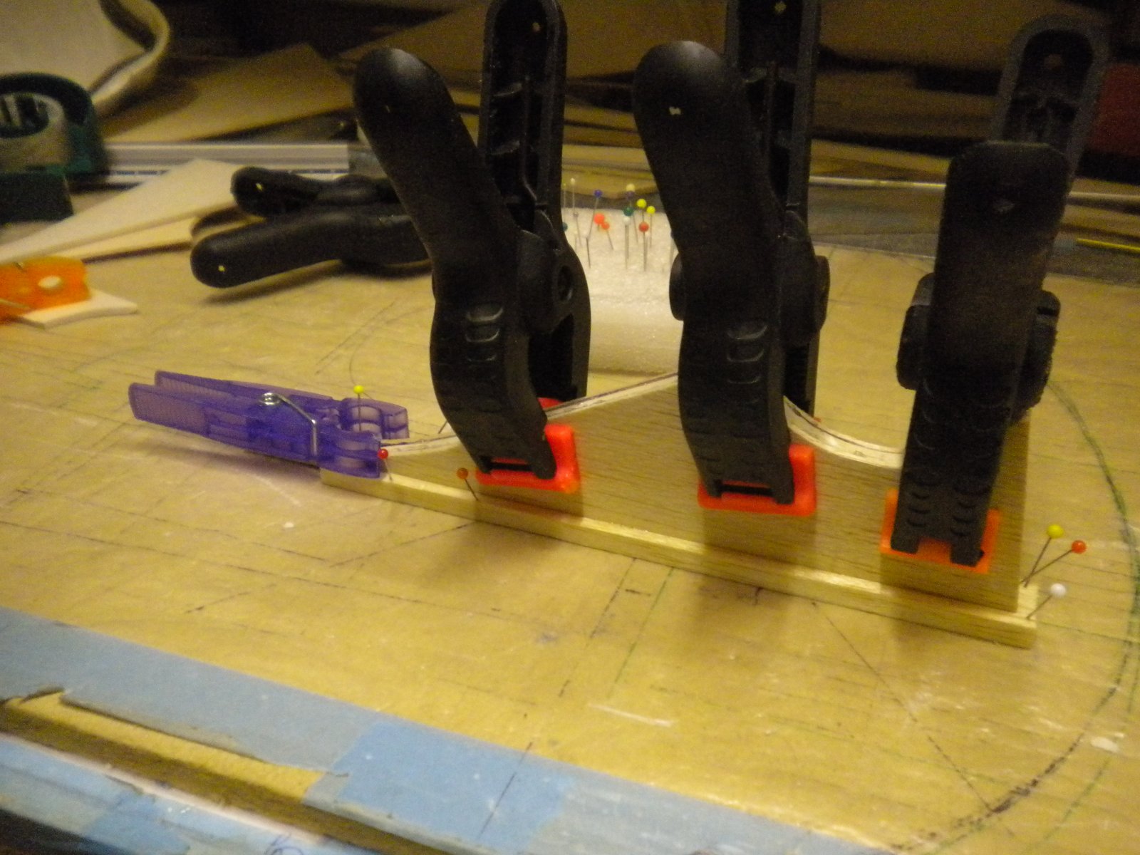

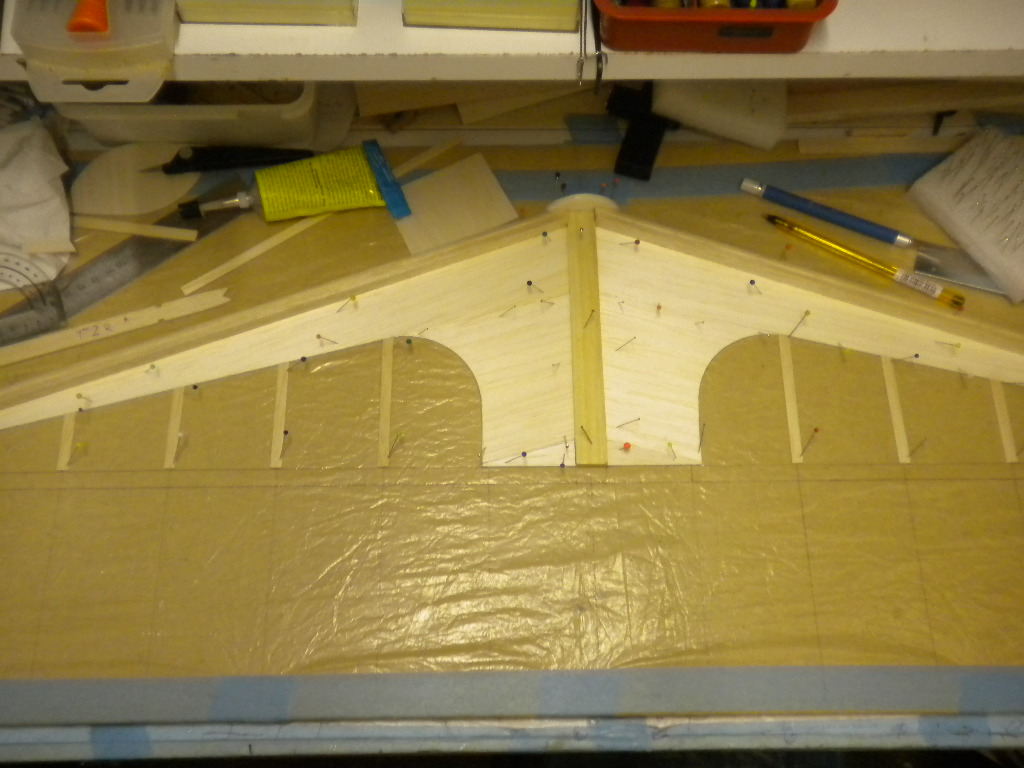

Het begin van het hoogteroer , stalen U verzonken in het hout en verlijmd met 30 min z-poxy
Groeten Jef
  • Like
Reactions: Gea
De roerverbinding versterkt met glasdoek en epoxy

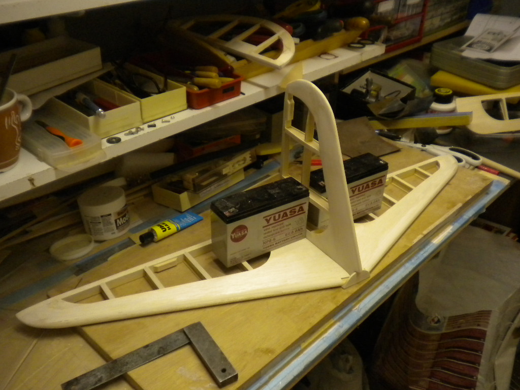

Stabilo en kielvlak verlijmd , waar die oude accu"s al niet goed voor zijn :D

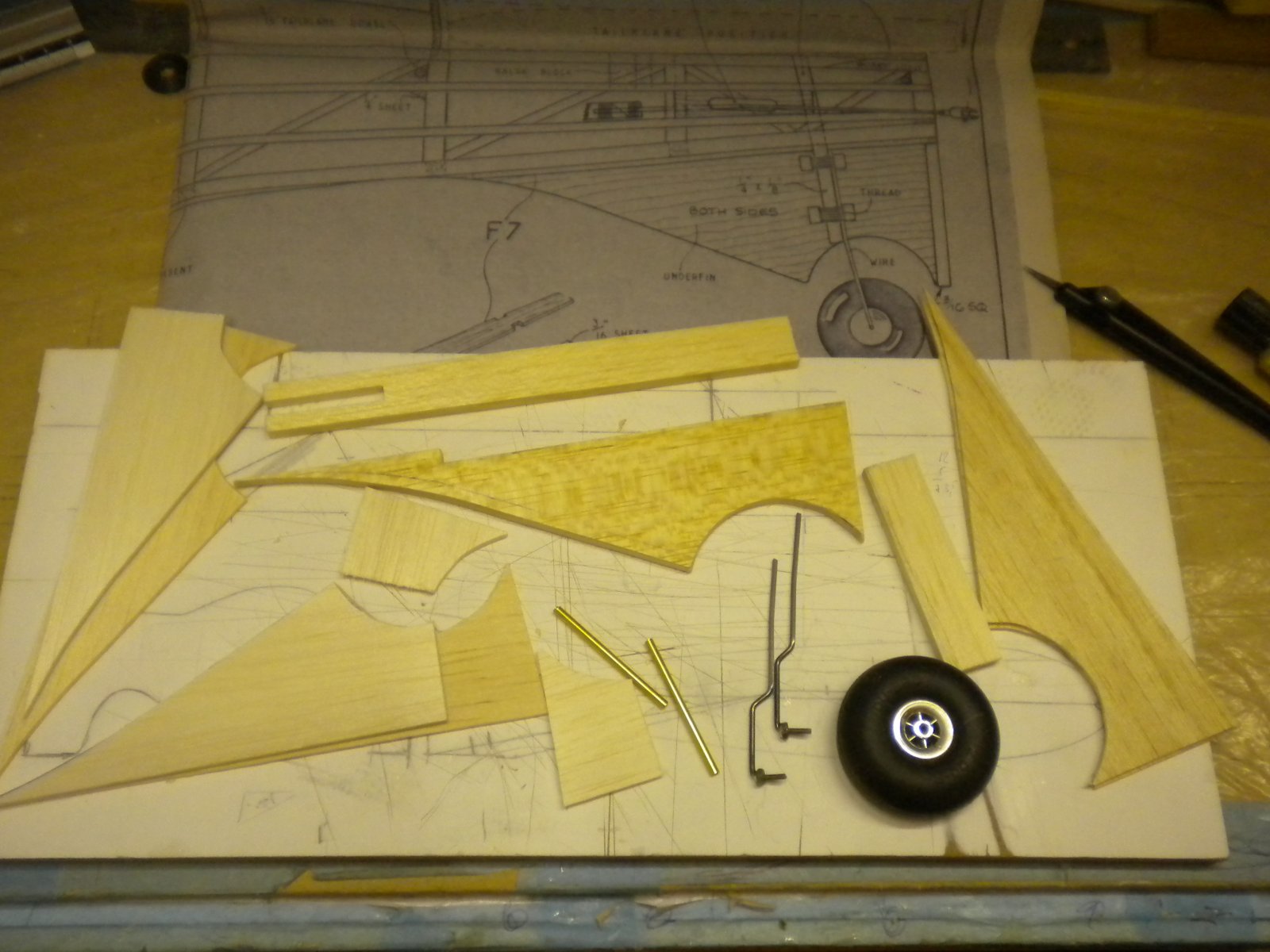

Begonnen aan de 'vin' van het staartwieltje , stukken uitgesneden piano draad geplooid en wielstop erop gesoldeerd , in de vin lijm ik aan weerskanten messing buisjes waar de pianodraad stukjes inschuiven met het wiel ertussen
Opbouw van de vin
