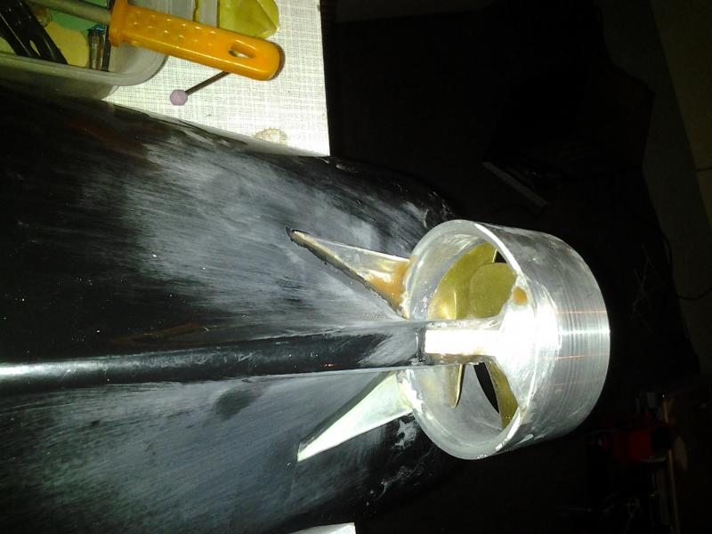

Ik ben eindelijk verder gegaan met de duwsleepboot (komt mooi uit met mn huidige werk en kan na de werkdag 3 a 4 avonden per week klooien aan boord.)
Voor de motorisatie heb ik de keuze uit een 12v. Decaperm en een 6v. Hectoperm (van de plank).
De schroef is ongeveer 6,8 cm diameter, 4 blads in straalbuis.
Aangezien de 3000 toeren op de schroef me wel aanspreken wil ik dus de onvertraagde uitgang van de ....perm gebruiken.
Onvertraagd zijn ze beide 3000 toeren, de 6v. (Hecto) heeft een groter anker, de ander is dus 12.v. wat weer beter is voor het verbruik.
Wat is de beste keuze ivm stroomverbruik.

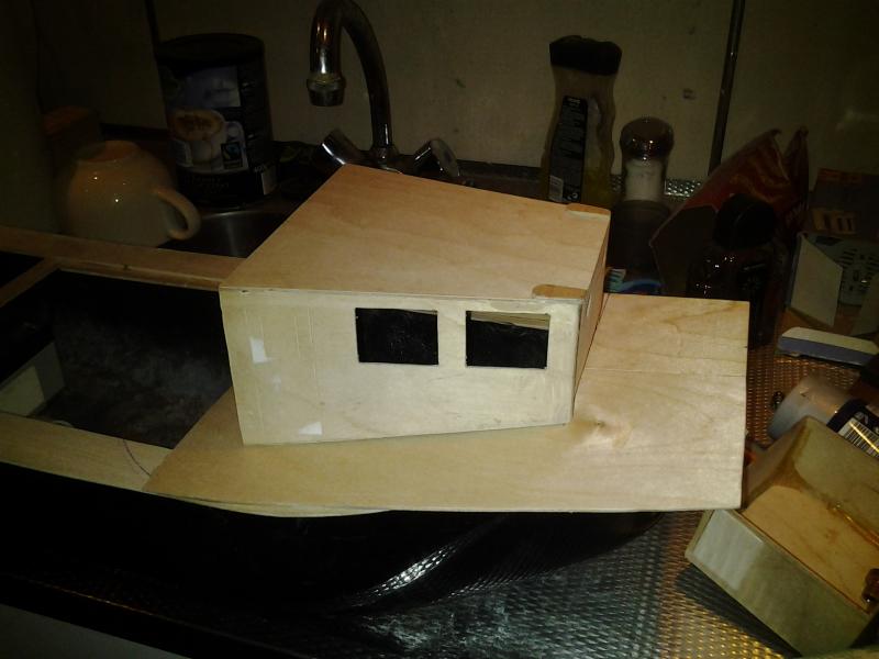

En ja er moet nog geschuurd en geplamuurd worden.
De roeren word ook aan gewerkt, als het dek (tijdelijk) vast zit kan de roef gepast worden en wordt het de tijd voor foto's.

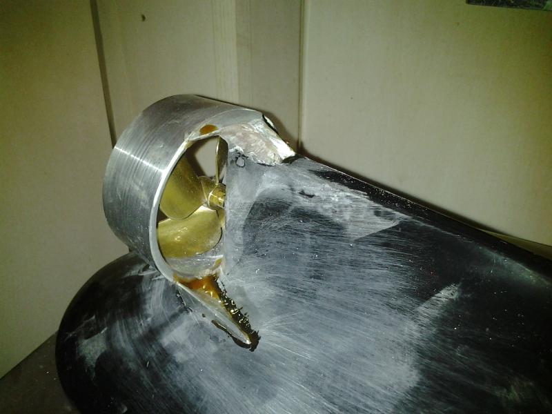

Bedankt voor het aanbod, maar ik ga dan maar gewoon op 6 volt varen.
Ik heb de fundatie van de Hectoperm afgehaald.
Met 2 kleine steunen ligt hij net op de juiste hoogte om hem recht uit te lijnen.
Ik gebruik een raboesch koppeling en watergesmeerde schroefas.
Er mag wel een beetje geweld in de machinekamer staan.
Het is lastig werken in een werkplaats van 2 x 2 wat ook nog je keukentje is, maar het origineel is wel lekker dichtbij om wat op te meten.

Uiteraard ben ik nog aan het bedenken hoe ik de stuurhut hefbaar krijg.
Als ik alles op schaal doe, kom ik op 2x3 H profiel van 3x6 mm als basis voor het hefmechanisme.
De metaalwinkel heef die wel van messing, maar wat worden de geleiders dan?
In het echt ziten er vele wieletjes, die gelagerd zijn.
In het model kom je dan op wieletjes van 3 a 4 mm. Dus glijstripjes zijn simpeler neem ik aan.
Dan mijn cilinder, dat is een dubbelwerkende drietraps cilinder, maar op de en of andere oplossing ga ik het wel werkbaar krijgen, als ik maar het frame bewegend heb.
Ik twijffel nog tussen een draadliertje of een spindel.
Een spindel is beter met ook weer naar beneden trekken want gewicht zal er niet in de stuurhut zitten (stabiliteit)
Ik heb gister heel even proefgedraaid met de decaperm.
Het is een watergesmeerde schroefas dus moest hij ook te water anders draai je de afdichtingen aan gort.
De romp moest flink naar beneden gedrukt worden om geen lucht aan de tunnel te zuigen maar volgens mij is ook de kracht op schaal.
Wat een berg schroefwater.
Het is diep water op de zaan en ik wil mn schroef niet kwijt, dus nog rustig gedaan.
Als de roeren klaar zijn zal ik eens ampere gaan meten, maar ik denk dat het bij de 12v. Decaperm blijft.
