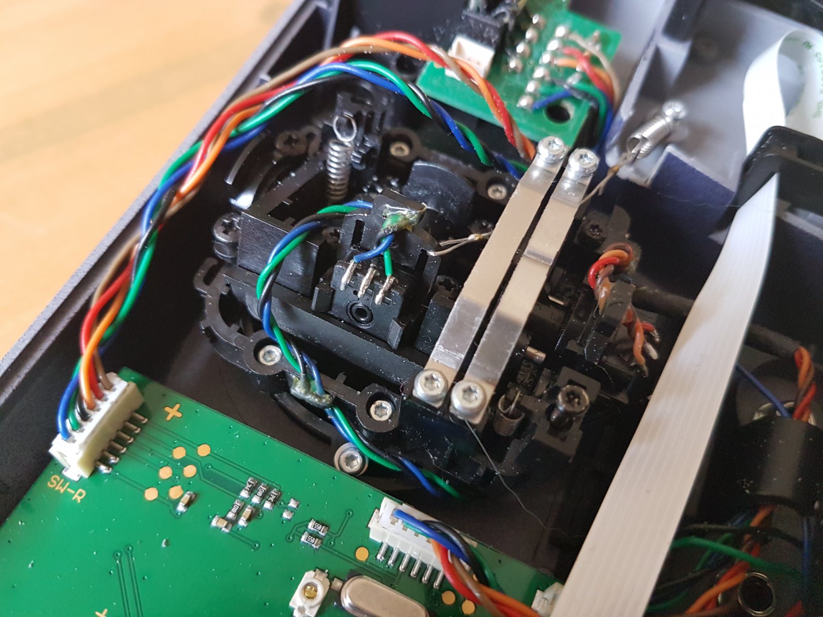

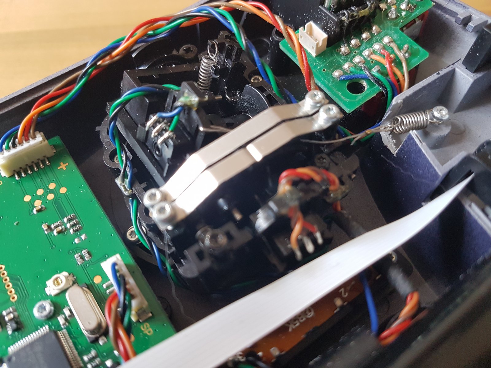

    Omdat het zo expliciet wordt genoemd in deze discussie maar even ter verduidelijking mijn oplossing gefotografeerd. Het is een inwendige elastonator, niets meer dan dat en geen origineel idee.
    Voor mij werkt het goed omdat ik mode 1 vlieg en dus de betreffende stick sowieso niet aan kan raken als ik de peg in mijn rechterhand heb tijdens een start. De veer trekt de stick dan naar onder met 0 flaps. Naar onder vinden jullie vast vreemd maar dat komt omdat ik ooit lange tijd met electrozwevers heb gevlogen waar ik gas en butterfly op dezelfde stick had met een toggle om te kiezen. Maar het maakt in principe niet uit welke richting je de veer laat trekken.
    Ik ben het eens met Alex eens dat halve knuppelweg meer dan voldoende is om gedoseerd te kunnen remmen. Daarom is bij mij de eerste 50% van de knuppelweg eerder een flap control met beperkte uitslag (in totaal iets van 8mm) en zit voorbij 50% de rest om mee te remmen. Ik gebruik die eerste helft nog wel eens om kort even wat meer flap bij te drukken, bijvoorbeeld om net een stall te voorkomen als ik iets te langzaam ga in een belletje of tijdens een lage save als ik 'beet' heb. De genoemde onhandigheid van een extra handeling tijdens starten of een quick turnaround zie ik niet zo maar dat kan met de mode waarin je vliegt te maken hebben.
    Kortom ik pretendeer bepaald niet het buskruit te hebben uitgevonden en al helemaal niet dat mijn oplossing het beste is of zelfs maar een goed idee voor anderen, maar het is een oplossing en het werkt voor mij.
