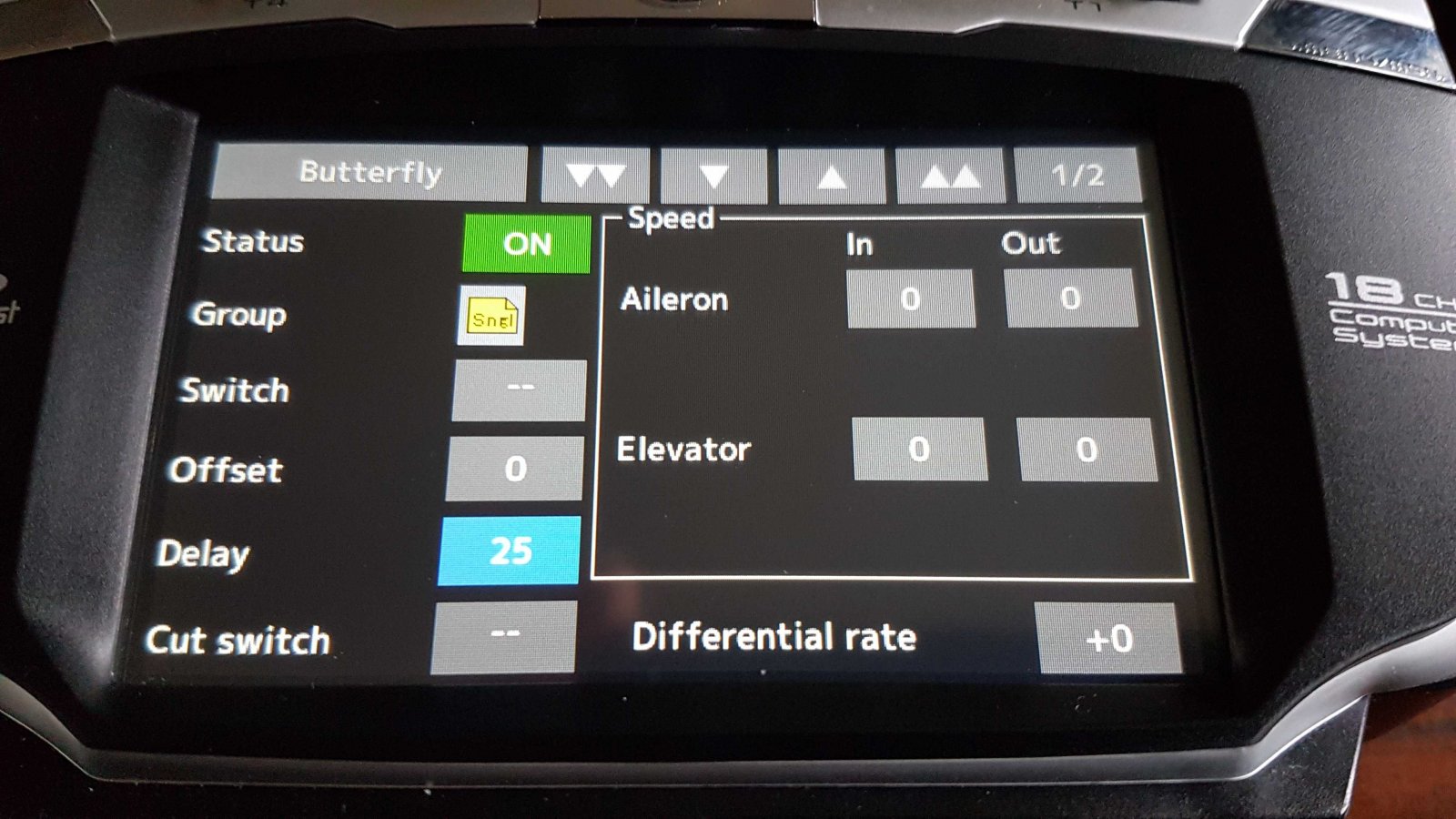

    Ik heb er voor gekozen om een vertraging in de Butterfly functie in te stellen. Effect: bij het loslaten van SF gaan de flaps vertraagd naar de knuppelstand. Tijd zo kort mogelijk instellen, maar lang genoeg om na de launch je stick terug kunnen te zetten. Risico: als je uit een andere vliegfase naar je favoriete fase voor landen omschakelt, duurt het even voordat je flaps volledig reageren.

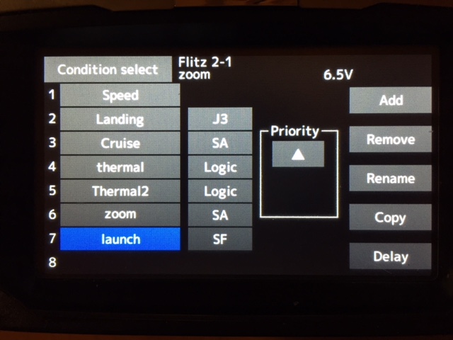

    1. zoom mode maken zodat je tussen launch en speed cruise of thermal mode geen flaps kunt bedienen. Dus de tijd nadat je je launch schakelaar loslaat heb je tijdens de stijgvlucht tijd om je stick terug te zetten voordat je naar speed cruise of thermal mode gaat waar flaps wel geactiveerd kunnen worden.

    1. Zoom mode maken zodat je tussen launch en speed cruise of thermal mode geen flaps kunt bedienen.
    Dit is een goede tip. Ik heb nu een zoom mode gemaakt die ik eerder niet had.
    Deze heb ik op mijn 3 standen schakelaar gezet waar eerst speed cruise en thermal op stond. Nu staat er zoom speed en cruise op deze schakelaar en heb ik op een aparte schakelaar mijn thermiekstanden gezet.
    Waar ik voorheen dus in speed omhoog ging (SA schakelaar naar voren), ga ik nu in zoom omhoog (SA schakelaar naar voren. Er is dus eigenlijk niets veranderd in de handelingen, behalve dan dat in zoom mode mijn flaps niet actief zijn en dat mijn thermal nu op een andere schakelaar zit, maar dat is ff wennen.
