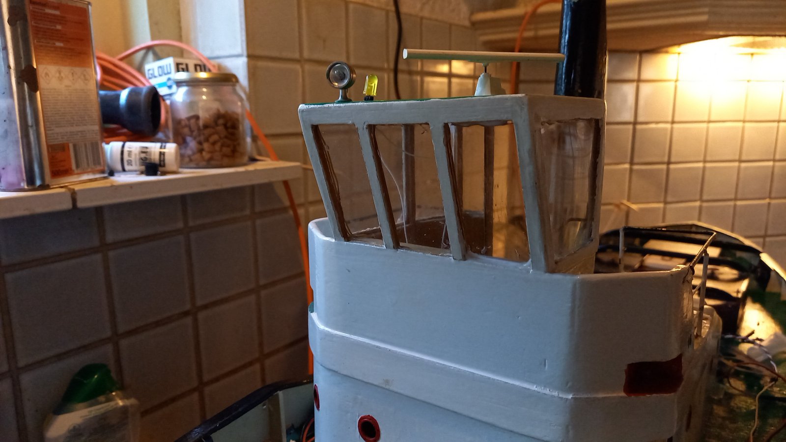

Intussen zijn de oranje ruiten rondom vervangen voor helder...

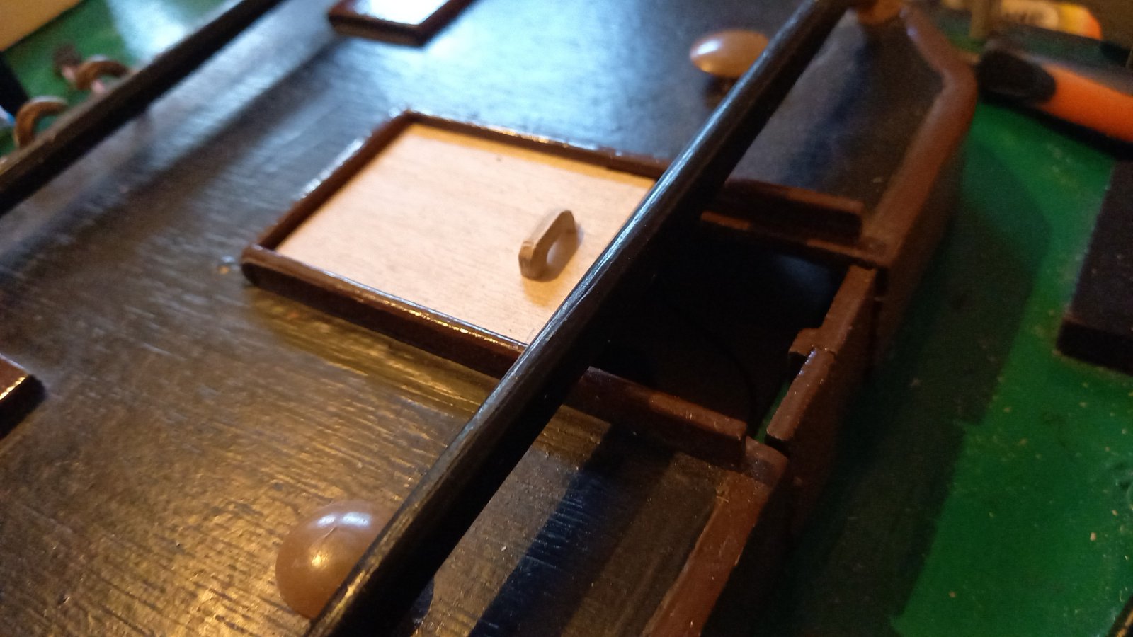

Het schuifluik op de achterroef vernieuwd (was een lullig, lelijk en slecht passend stukje plastic):

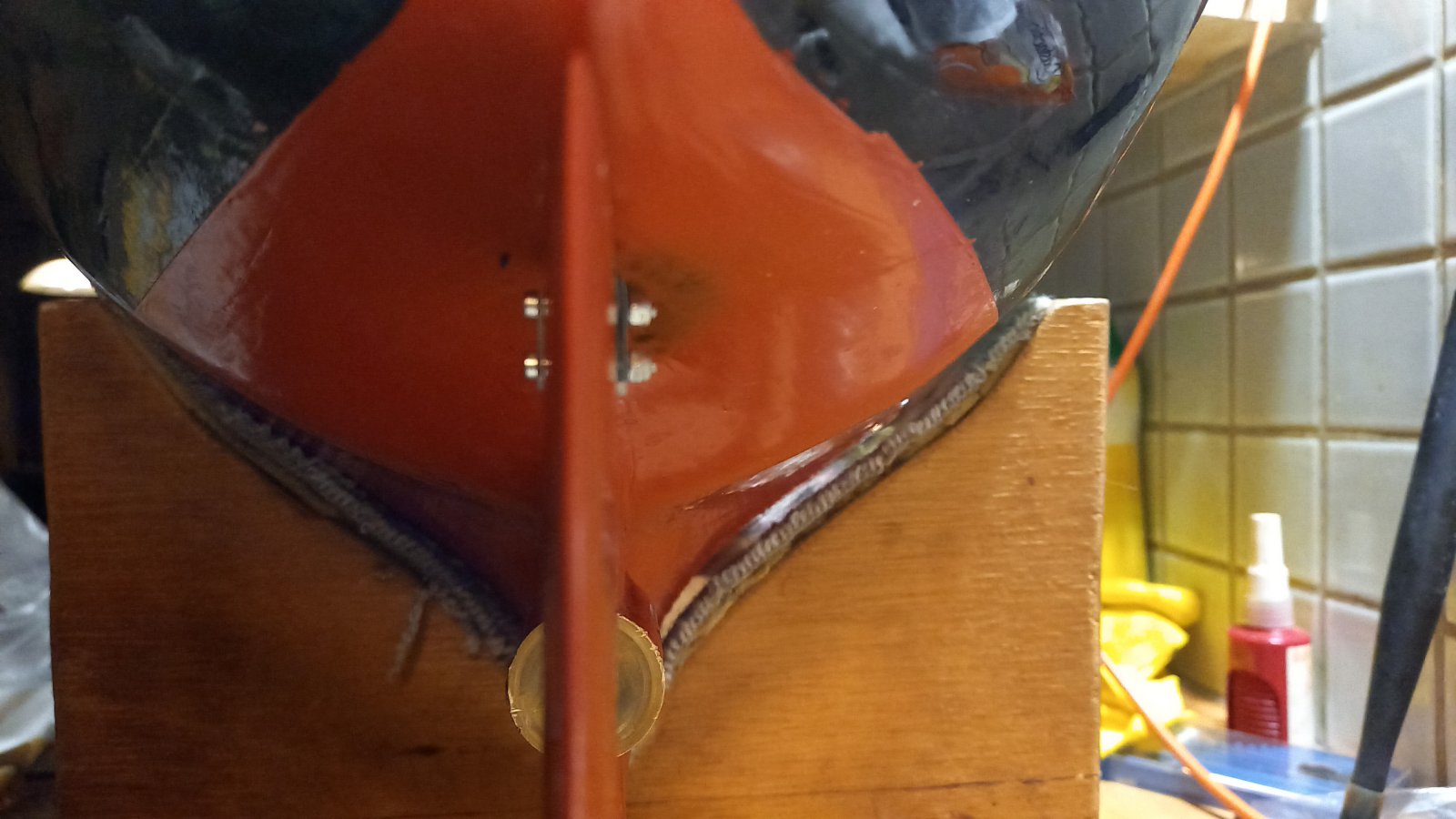

Precies passende RVS imbusboutjes en zelfborgende moertjes, uiteraard óók RVS...
De keuze voor RVS mag duidelijk zijn, zelfborgende moertjes ook, maar de imbus variant is gekozen omdat je met een platte schroevendraaier, als je met één hand moet werken (de andere heb je nodig om het moertjes tegen te houden), gegarandeerd uitschiet, en dan beschadig ik de lak van het houten roer. Die krassen boeien niet, maar dat het hout dan gaat verzadigen met water, en rotten of uit elkaar vallen, dat zou ik behoorlijk vervelend vinden, want zo'n roer in deze uitvoering is best wel een pietepeuterig precisiewerkje, een nieuwe maken die precies past is lastig als je alleen het roer moet repliceren...
Het huidige roer en gaffel zijn in één bewerking pas gemaakt, en dan is het vrij makkelijk want wat bij het ene deel een tiende naar links of rechts gaat, gaat bij het andere deel automatisch precies evenveel mee. Een los roer bij een bestaande gaffel maken is een stuk lastiger.
En dááróm ben ik dus best wel blij... :p

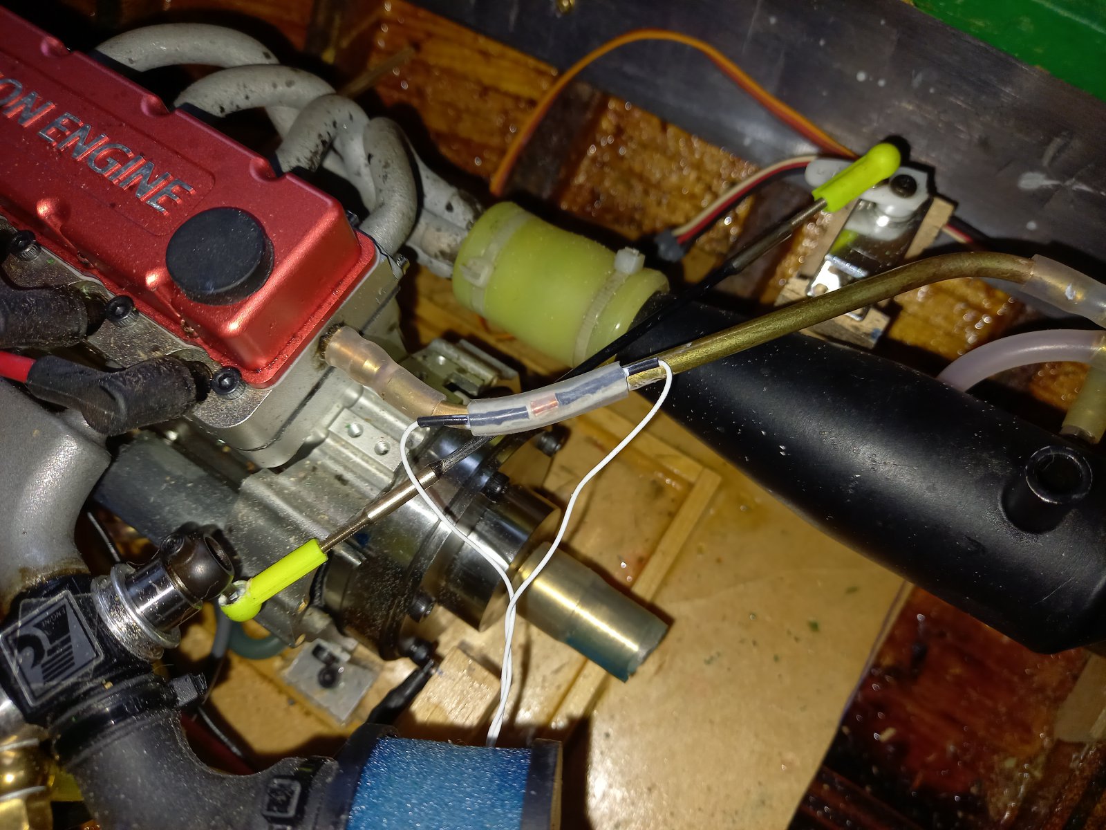

En er is ook (hoe kan het ook anders...:p) telemetrie, in de vorm van koewatertemperatuur aan de uitlaat.
De voeler gaat ook de nog te fabrieken regelklep aansturen en dan is deze plek minder idea maar hij zit met reden zo dicht bij de motor, omdat hij ook als alarm moet kunnen dienen.
De voeler in de tank zou een veel geleidelijker verloop laten zien, en DUS een stabielere regeling, maar mocht de drijfriem van de pomp het opgeven, dan geeft een voeler in de expansietank geen waarschuwing, maar op deze plek komt er dan stoom voorbij, en dat is te zien op de uitlezing.
Bedenk me net, dat ik 2 temperatuurkanalen ter beschikking heb, ik kan dus ook nog een sensor zodanig plaatsen dat die de temperatuur van de tank meet op de zuigleiding van de tank. Maar éérst maar eens kijken wáár de temperaturen met een ongeregeld systeem ongeveer gaan eindigen.
