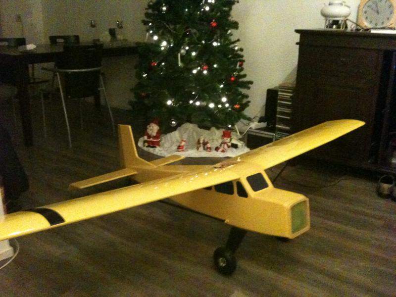

Hallo luitjes, Ik heb vanavond een nieuw gebouwde Big Lift op de kop getikt (2200mm span) Ze is licht gebouwd (3.5Kg leeg) en ik wil er graag een electro setup opzetten. Nu heb ik een paar vragen die jullie wellicht kunnen helpen beantwoorden, want ik kom er niet helemaal uit: (Zoeken op het forum leverde wat resultaten op, maar niet echt duidelijk voor mij) hoeveel vermogen en welke Motor/ESC/Prop is er ongeveer nodig om te kunnen slepen met 6S (Ik heb nog een 3S 5000Mah namelijk)? - 18x10 op een AXI 5320/18 met 90A ESC op 6 cell wordt aanbevolen... klinkt dit aannemelijk? 2. maakt het erg veel uit welke servo's erin komen? - Ik zat te denken aan standaard size MG servo's (hoogte & richting) DS 9500 3. moet een biglift I nog verstevigd worden voor het slepen? 4. wat verder ter tafel komt... Hierbij een foto: Santa is heel lief geweest dit jaar :xmas: (Gaat mee naar de VGG meetings wanneer klaar) Gevonden info: glow-electric-conversion-howto Groeten, Sander
