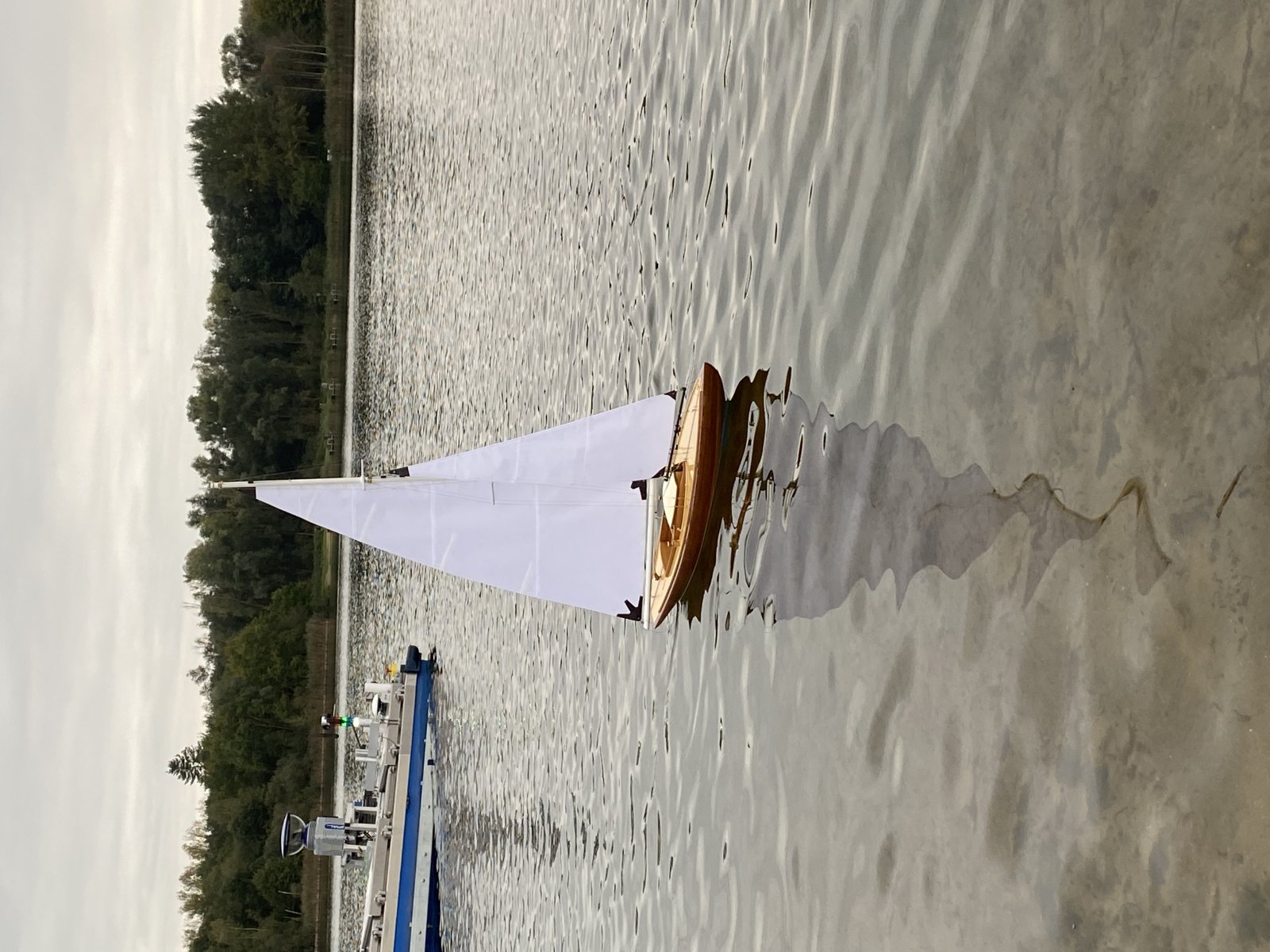

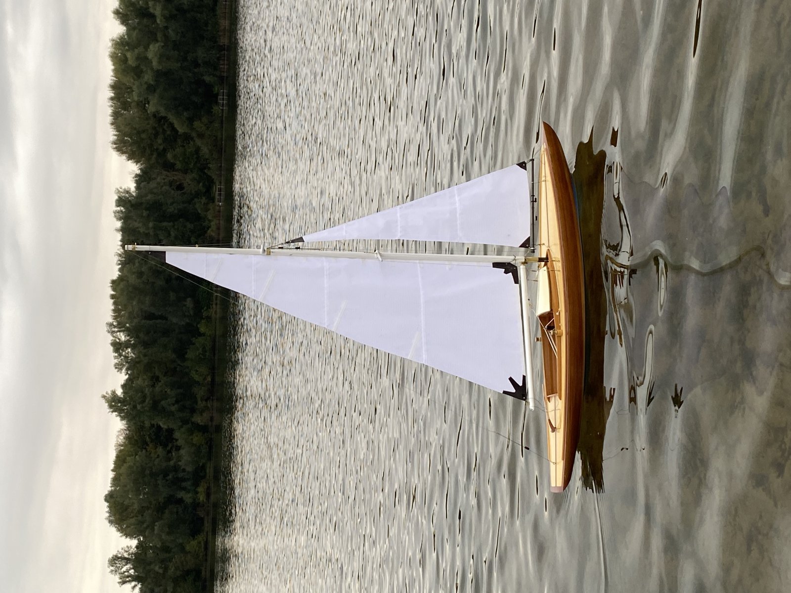

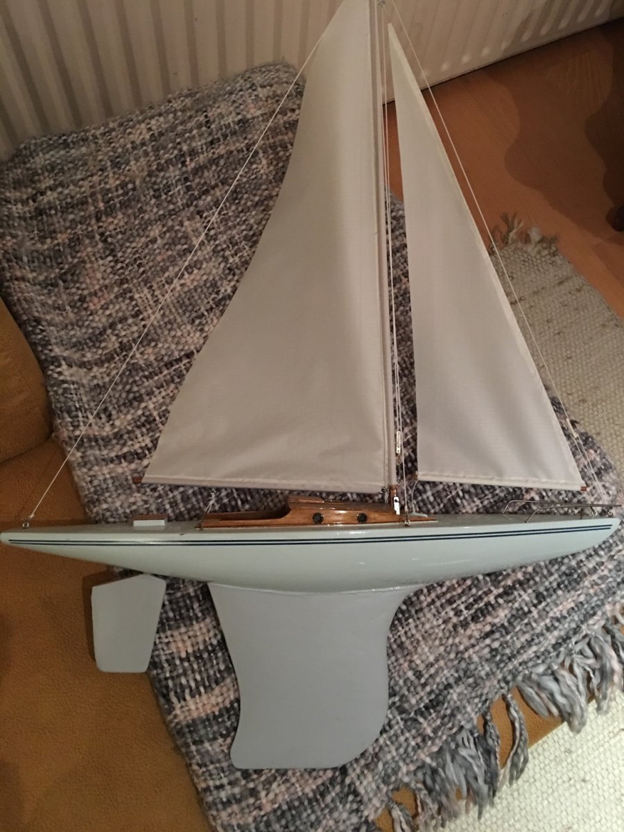

Ik heb net de bouw van de Draak afgerond. Als je een beetje oplet tijdens de bouw kan je hem rond de 1000gr houden. Ik was aangenaam verrast over haar gedrag op het water!
Klein, maar ze zeilt wel degelijk!
Mocht iemand info willen over de rc installatie dan mag je me zeker contacteren. Ikzelf heb me suf gezocht op het net naar info….

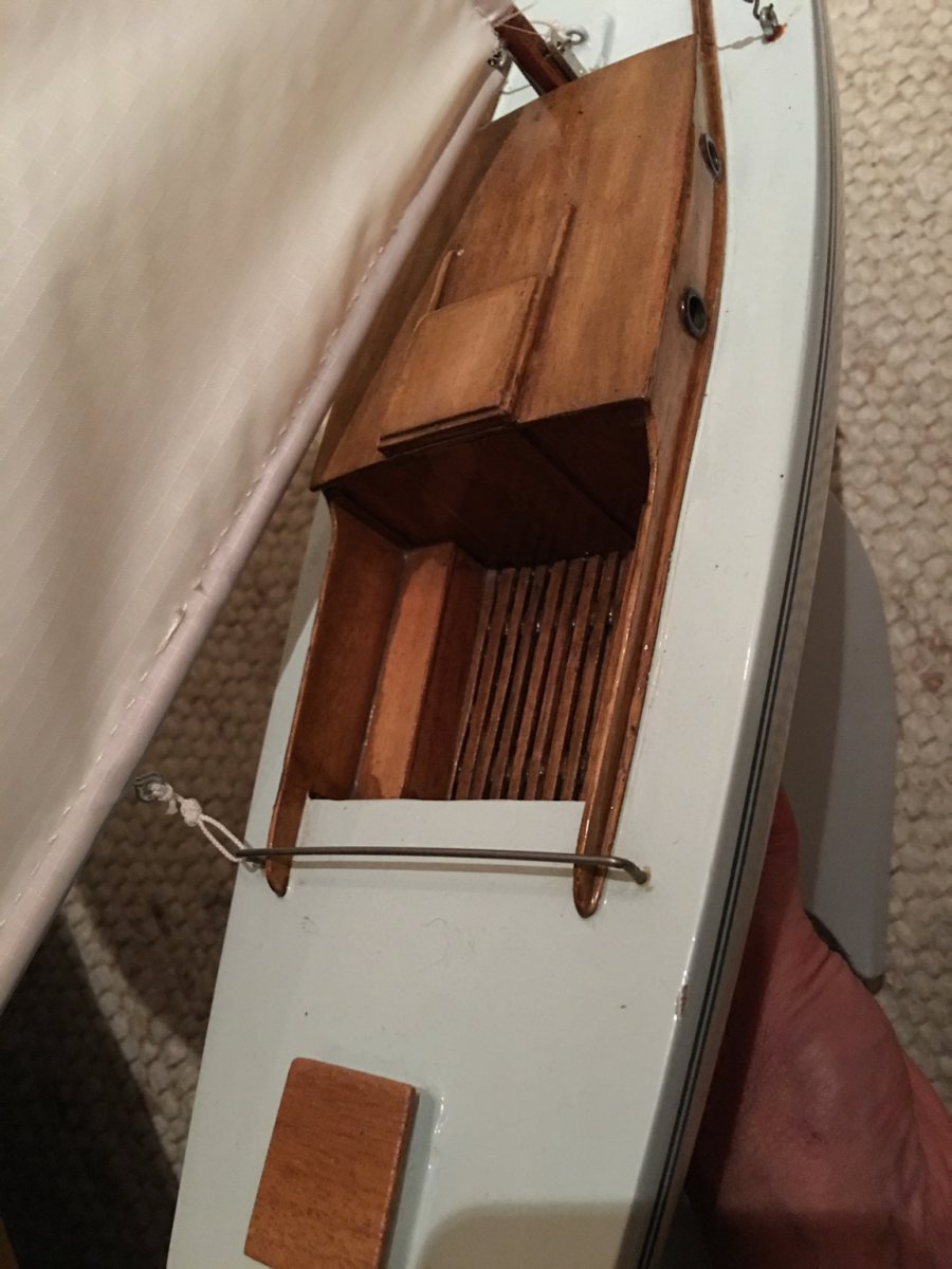

Erg mooi model Filip! Wat heb je precies met het dek gedaan? Het lijkt niet de voorgetekende latten meer te hebben. Ik heb nog een Draak liggen maar bij die bouwdoos zit geen loden kiel meer zoals bij de eerdere versie. Er zitten balsa blokjes bij in dezelfde vorm :-(.
Inderdaad, ik ben een beetje gaan sprokkelen in mijn voorraad hout. Het is abachi als ik me niet vergis met aan de buitenkant mahonie.
De kajuit en romp heb ik in ceder latjes gemaakt. Alles zo dun als mogelijk om gewicht te besparen.
Jammer dat de metalen kiel niet in je bouwdoos aanwezig is. Ik denk dat die van mij in messing was.
