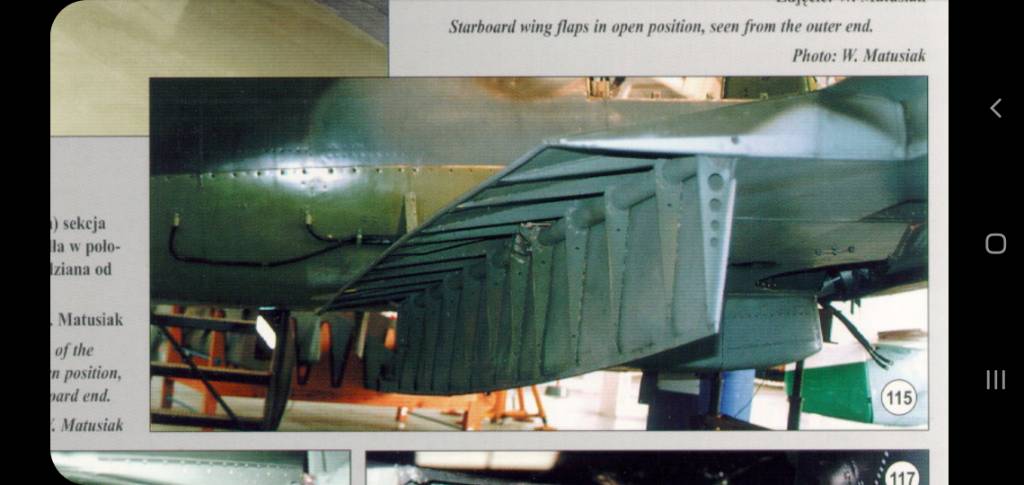

    Ja, was ik vergeten te vermelden.
    Bij de echte Spitfire dienen de flaps alleen als rem; er is geen stand voor opstijgen, alleen een stand voor landing, en die is dan ook extreem: 85°.
    Ik heb ze nu afgeregeld volgens het boekje, wat volgens mij veel te weinig is. Ik ga ze nu systematisch wat verder laten uitkomen, dat zou de boel moeten afremmen, maar met het risico van stall bij de landing. Ik ga het voorzichtig moeten aanpakken, maar daar valt zeker wel wat winst te halen om de landing wat makkelijker te maken als je een beperkte landingsbaan hebt.

    Zou je laag bij de grond met kleppen niet langzamer moeten kunnen dan op hoogte?
    Grondeffect speelt dan ook mee?
    Zit je in ieder geval safe!
  7. Arnold 85
    14 jul 2015
    2.430
    Lunteren
    Even m'n pdf boeken nageplozen.....
    Zit dicht tegen de 90 graden aan. Vooral gezien vanuit de onderkant van de vleugel.

    Jep, is exact 85°.

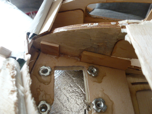

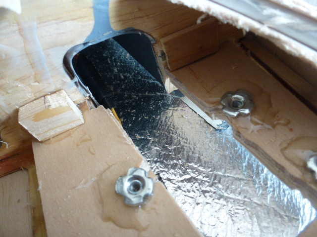

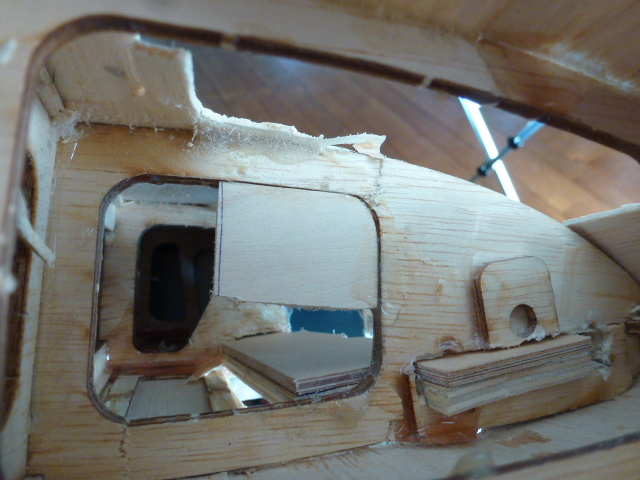

    Na heel wat gepieker en gepuzzel ben ik eindelijk verder geraakt in de herstelling van de vleugel.
    Het gepuzzel kwam voort uit het feit dat de gebroken rib er maar op 1 manier terug in geraakte met de dubbele triplex steunplaat op zijn plaats. Ik heb hier en daar kleine stukjes moeten wegsnijden, maar dan viel alles netjes op zijn plaats. Ik heb de rib wel wat versterkt, omdat die uiteraard op zijn zwakste plaats gebroken is, en daar zit een groot gat, dat ik gedeeltelijk opvulde voor wat extra sterkte
    Er zit nergens een recht stuk, en dus was het moeilijk om te zien wanneer de rib exact juist zat. Gelukkig had ik de kapotte beplanking nog op zijn plaats gelaten, dat hielp allemaal als referentie.
    Eens deze moeilijke horde genomen, ging het relatief snel vooruit.

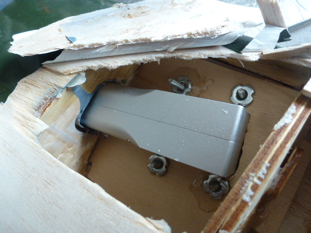

    Eerst moest de retract nog goed uitgelijnd worden, zodat het wiel op de juiste plek, en symmetrisch met de andere vleugel, in de wielkast kwam. De 4 gaten boren maakte dat definitief.
    De blinde moeren konden nu, dankzij de ontbrekende beplanking, makkelijker gemonteerd en vastegezet (epoxy) worden
    Hier en daar heb ik nog extra stukjes hout of triplex ingelijmd, om de krachten wat beter over te brengen

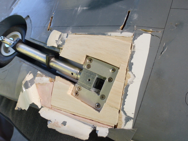

    En toen kon eindelijk de beplanking aangepakt worden. Het stuk nabij de vleugelwortel heb ik grotendeels vervangen door nieuw hout
    Het andere stuk viel er perfect terug in te lijmen, dat ging nog sneller:
    Nu is het alleen nog een kwestie om de bespanning terug in een degelijke staat te krijgen.
    Vandaag kan ik de Spit eens terug op zijn wielen zetten, om alles finaal uit te lijnen.

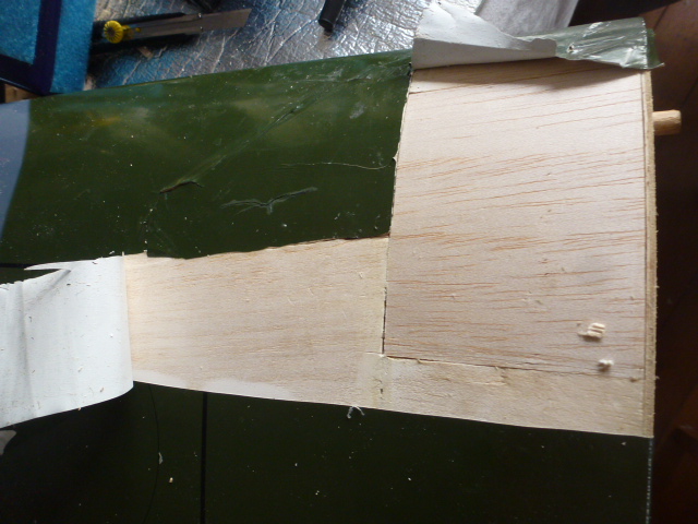

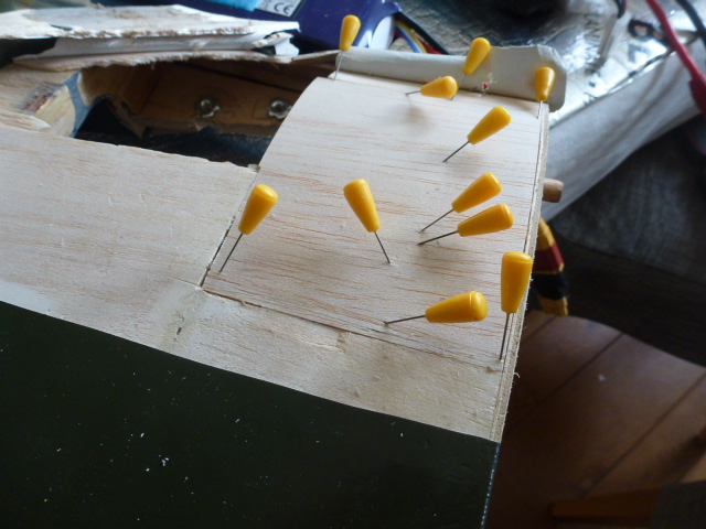

    Een geduldwerkje verder: het opvullen met zachte balsa van het gapende gat onderaan de vleugel rond de retract. Eindeloos puzzelen en schuren, maar het loont:

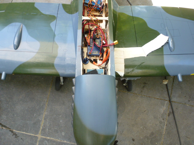

    De bespanning is echter een minder goed verhaal: er zit geen lijm meer op de onderkant van de film, en dus kleeft die niet. Om andere lijm te gebruiken twijfel ik, want het is duidelijk dat deze bespanning moet vervangen worden als ik dit model terug mooi wil krijgen, en dat zou me in dat geval andere kopbrekens kunnen kosten om deze bespanning er dan terug af te krijgen.
    Misschien voorlopig eventjes de "wonde" open laten, en wat beschermen met parketvernis.
    Een volgend geduldwerkje was het uitlijnen van de wielen, maar dat is nu redeiljk gelukt, en het was dan ook een leuk moment om de Spit terug op z'n wielen te zien staan
    Van bovenuit gezien lijkt het alsof de wielen niet even ver naar voren staan, maar dat is waarschijnlijk door het lapje bespanning dat daar nog hangt te fladderen:
    De wielen staan nu ook eindelijk min of meer recht, perfect recht krijg je dat moeilijk met dit type van strut:
    Ze sporen nu nog wel wat naar buiten, ik zie wel of en hoe ik dat nog oplos. Kwestie van een plat stukje te slijpen op de juiste plekken.
    Een ander nog op te lossen zaak is dat van de wieldeuren; de retracts zitten nog iets te diep in de vleugel (en zelfs niet even diep). Eerst eventjes zonder deuren, we zien wel in de winter, dan heb ik wat meer tijd om te bouwen.
    In principe is die nu terug vliegklaar, maar vandaag is het wel erg veel wind hiervoor, en de komende dagen wordt het alleen maar erger (en heb ik minder tijd).
