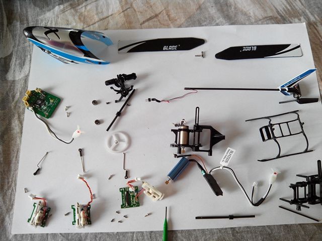

full

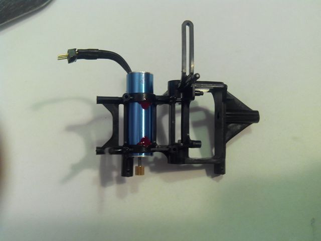

Overbouwen naar nieuw frame, dus gelijk Groot onderhoud, 1 ncpx, op 1 A4tje
full

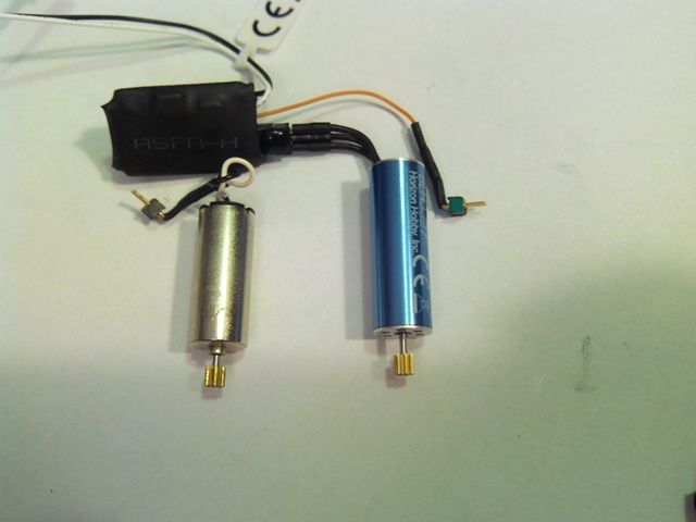

Vergelijking oude motor met nieuwe motor,
blauwe motor is iets langer
full
Setje even los uitgeprobeerd aan t ncpx boardje. Draait :)
Zoals hierboven op de foto te zien, t stekkertje aan de oranje draad is met groen kleur gecodeerd.
Gelukkig, want in de handleiding staat de orientatie andersom.. en dan werkt ie niet.
Er staan letters op de motor geprint, past dus erg klem in zijn houder,
(en de letters "schuiven" er hierdoor weer af.., grmbl :-()

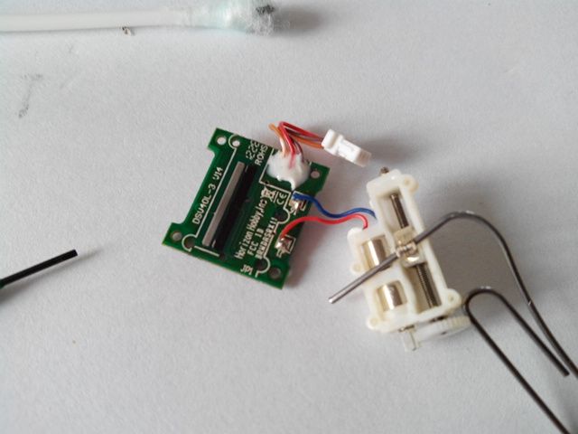

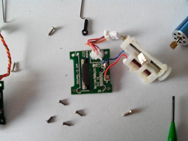

Alle servos zijn los, dus gelijk maar even inspecteren.
De koolbaan is al aardig uitgesmeerd:
full
Met wattenstokje en spiritus schoonboenen.
Een vers wattenstokje mag niet zwart meer worden.
full
De slepers ook schoonwrijven, voorzichtig, met stokje (paperclip) eronder als steun

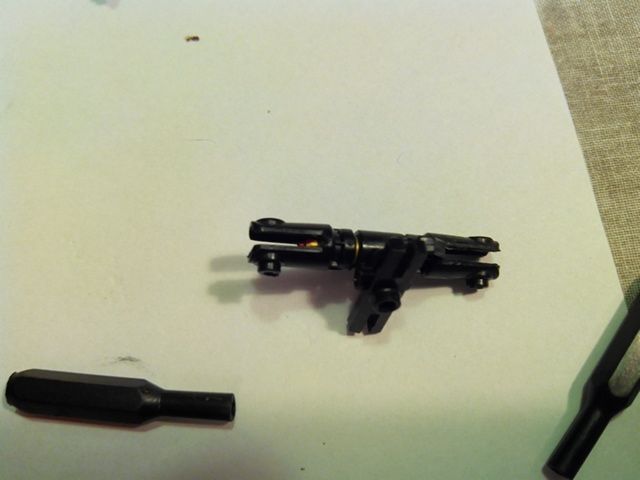

Groot onderhoud, dus de kop wordt ook even gedemonteerd om t spindle-thing schoon te maken en te controleren op oprechtheid:
full
Gecheckt door er op de stenen vensterbank heen en weer te rollen; Recht.
Had ik eerlijk gezegd niet verwacht :D

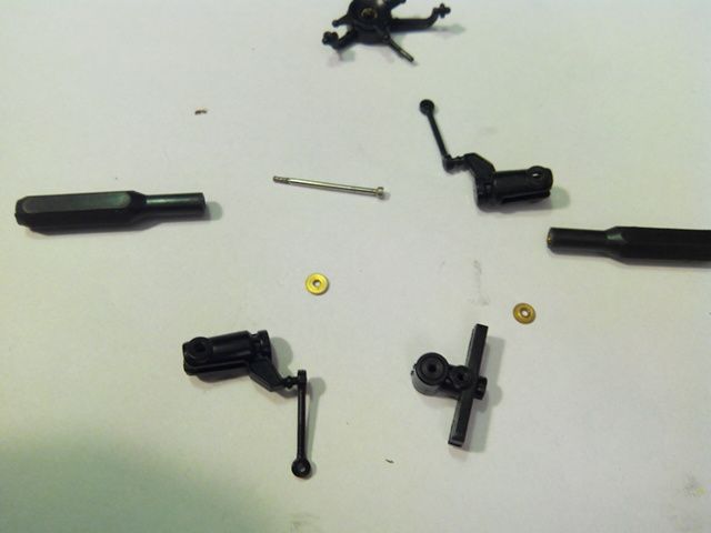

De handel weer in elkaar geschroefd en geborgd
full
Nogmaals:
De kop weer in elkaar schroeven mbv de 2 hulpstukjes.
De brede kant van de brass ringetjes naar de rubbers.
T zit nu (te) strak stijf in elkaar.
Merk je ook, de bladhouders draaien niet vrij en al helemaaal niet licht, korrelig/zanderig gevoel.
Dus per kwart slag weer losdraaien totdat; en de bladhouders licht draaien,
en ietsje pietsje "tik" - "tik" heen en weer speling voelbaar is.
De kop kan nu ook iets "wurmen" in de rubbers.
Speldeprik / tandenstoker motip lak op de zichtbare schroefdraad als borging.
