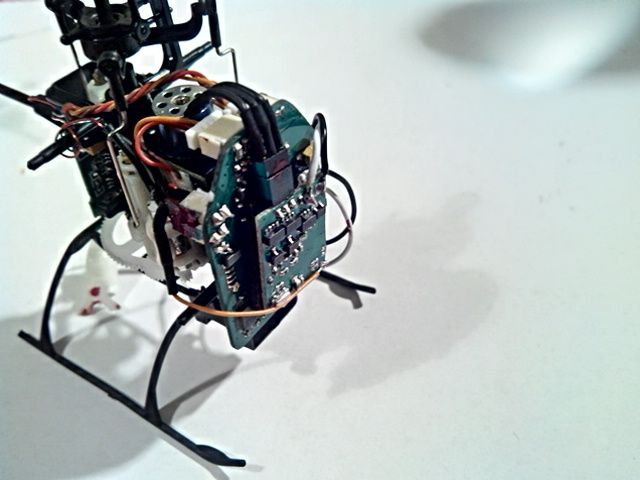

Zo, de hele handel weer bij elkaar gemonteerd.
Die Kabel doorverbinding salade weggepropt agter t boardje bevalt me niet.
full

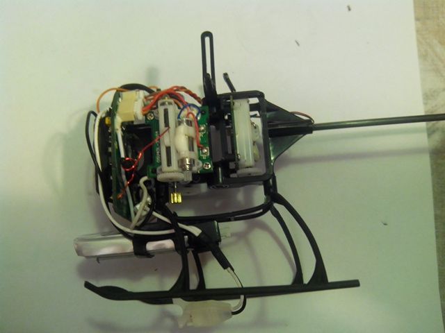

Draait goed, ipv het motortje, worden nu de fets iets onder de krimpkaus behoorlijk warm.
Knip, knip, weg kabelsalade. Knip weg krimpkaus. Motor fetjes bloot, goed voor de koeling.
Orginele powerkabel, knip, ingekort gesoldeerd aan t blote BL boardje.
full

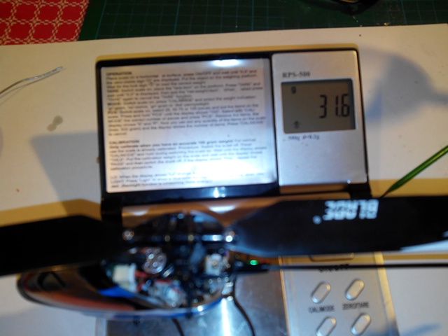

De weggeknipte onderdelen schelen al bijna weer 1 gram.
Totaal gewicht:
full
Orgineel vlieggewicht was 29 a 30 gr.

Mooi afgewerkt , vooral met bloot gemaakte esc en draadjes direct erop gesoldeerd , zal beter resultaat geven ook . Weet ik nog van toen ik een mcp x zelf BL heb gemaakt (nog voor de versie er van was )
Zoals je merkt , we volgen je op de voet LOL .
