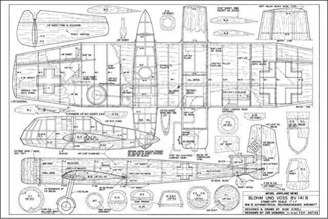

ik heb een plan van nick ziroli (moet nog geprint worden)
full
mijn eerste grote vraag: waar halen jullie het hout om te bouwen (ik woon in Belgie)? en op basis van wat beslis je om bijv grenen of balsa of een andere houtsoort te gebruiken?
ik veronderstel dat ik alles mooi uitknip en dan op het hout plak om die dan vervolgens uit te zagen...

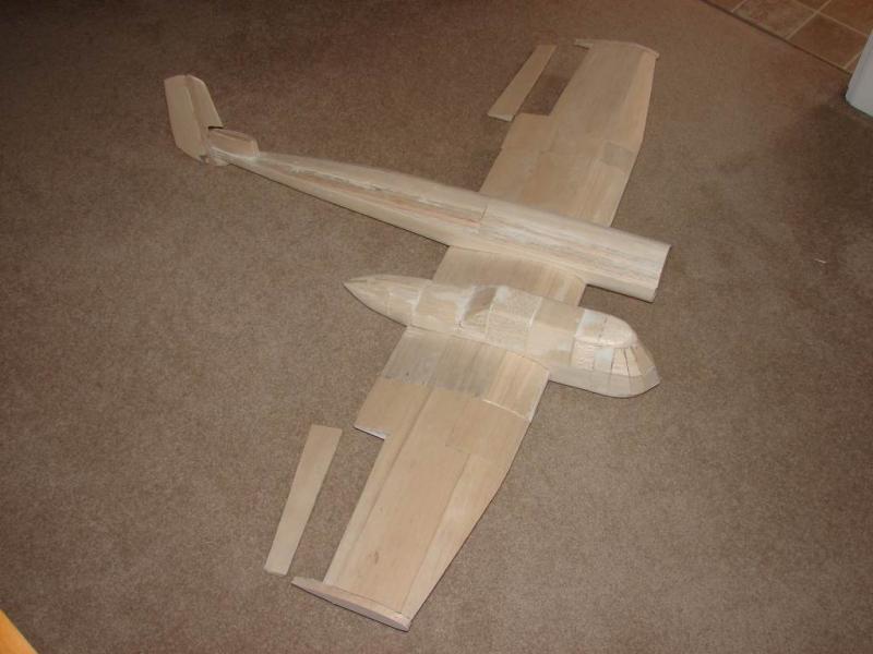

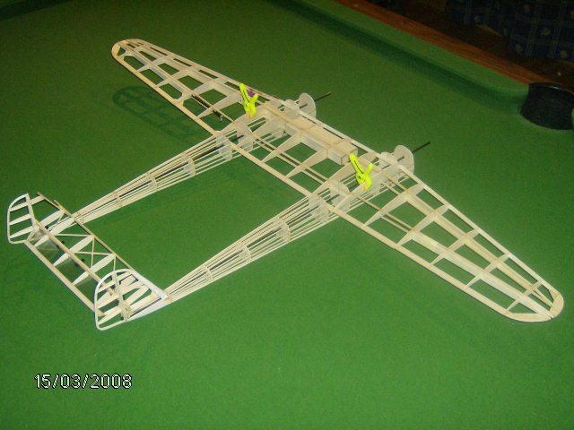

welke bouwwijze moet ik toepassen op zo'n vlieger?
ofwel 'voller' en waarschijnlijk zwaarder:
full
ofwel 'lichter' maar met opmerkelijk veel meer werk (wat ik niet zo erg vind)
full
de laatste heeft mijn voorkeur...maar wat denken jullie?

leuke kist hoor.
hoort dit alleen niet bij vliegende schaalmodellen thuis?

goh ja, misschien wel maar aangezien dit mijn eerste scratch build is denk ik dat het verslag hier wel op zijn plaats is...
ik heb net het plan opgehaald en schaal 1:1 ziet er wel heel goed uit...
eerste stap is lijstje maken van het hout en mentaal een beeld vormen van hoe ik tewerk zal gaan, 't zal alleszins niet simpel zijn!

Mooi toestel, hoe durf je die lelijk te noemen.... ;-)
Maar de sleutel tot goed vliegen is toch vaak het gewicht. Die extra tijd die licht bouwen kost haal je er aan vliegplezier weer dubbel en dwars uit. Als je alleen al op het gewicht van je balsa let kun je ooit 100 a 150 gram besparen op een kist van 1.6 a 1.8 meter.
Het kan zelfs nog vaak beter als dat....

Ziroli werkt (bijna) steeds met een open frame en een balsa crutch (basis paneel) waarop verder gebouwd wordt.

dus bouw ik deze immens mooie lelijke vlieger zo licht mogelijk...
denken jullie dat ik met een goed mes + manueel figuurzaagje voldoende zal hebben?

op het nick ziroli plan staat er apart in de zijlijn het volgende: dihedral 1-1/4", ik veronderstel dat dit te maken heeft met de hoek van de vleugel tov de romp? kies ik dit zelf hoe ik dit bouw? of maak ik enkel de outer wing panels vast in een hoek tov de middenvleugel?
