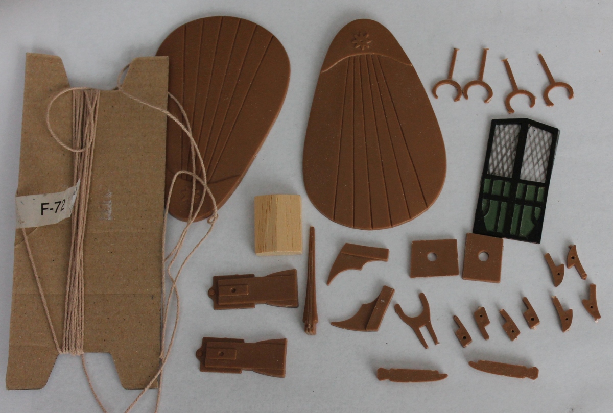

Van de toegevoegde plastic onderdelen heb ik alleen de deur gebruikt.
Alle andere onderdelen heb ik van hout of metaal gemaakt.
full
Foto: Niet gebruikte plastic onderdelen, op de deur na.

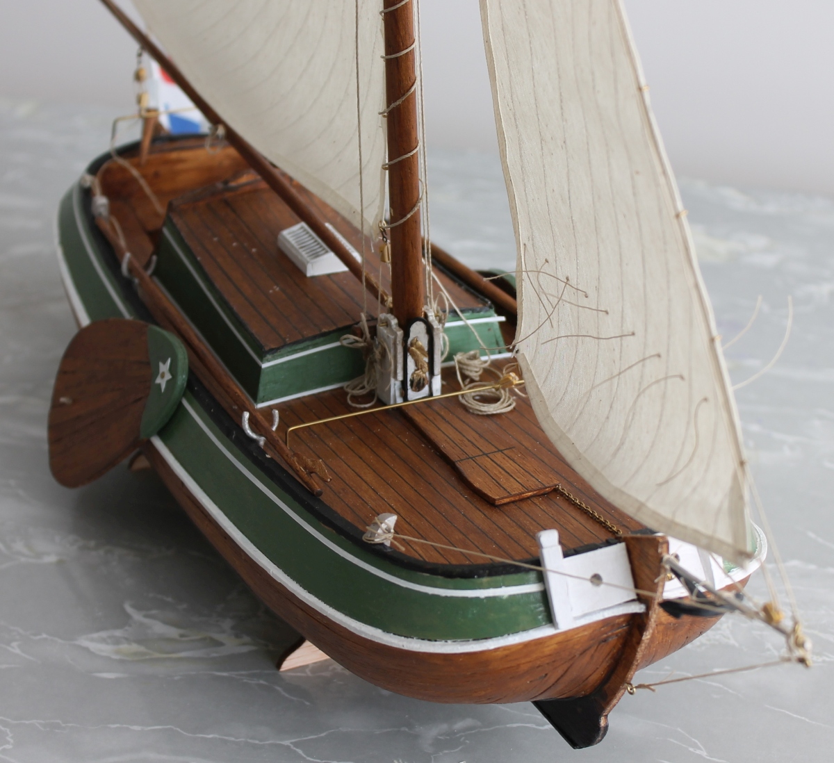

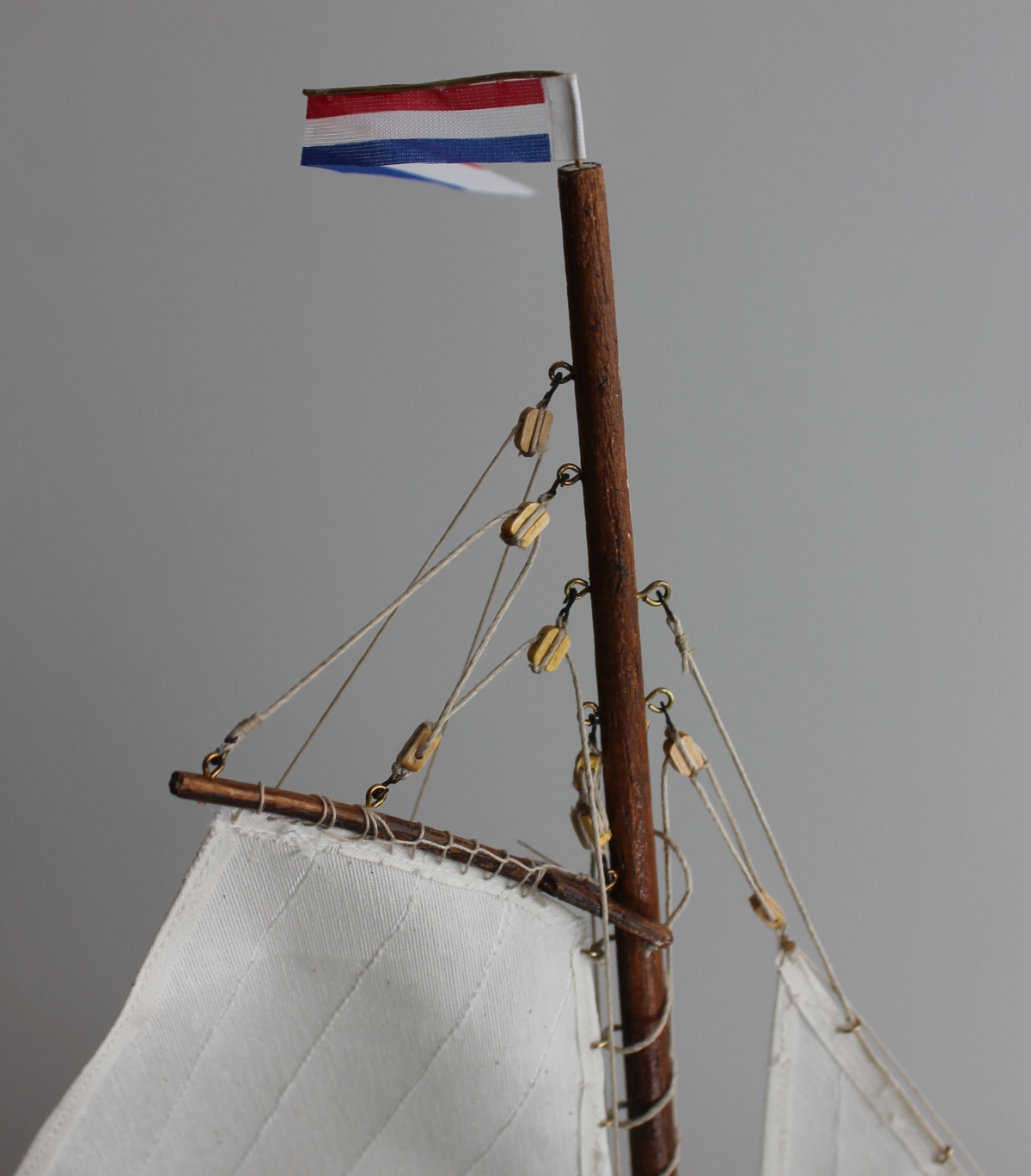

Alle tuigage is aangebracht. Uit het verslag van de botter BU212 ( http://www.bottermodelbouw.nl ) heb ik geleerd dat touwen nooit vast zitten maar altijd losgehaald kunnen worden. Ik heb daarom nergens touwen vastgezet (zoals de bouwbeschrijving aangeeft) maar altijd haken en ogen gebruikt.
Of ik de touwen op de juiste plaats heb belegd weet ik niet. Ongetwijfeld niet. Het zij zo. Het geheel ziet er wel aardig uit en daar gaat het om.
full
Foto: Totaalplaatje.

full
Foto: De masttop.

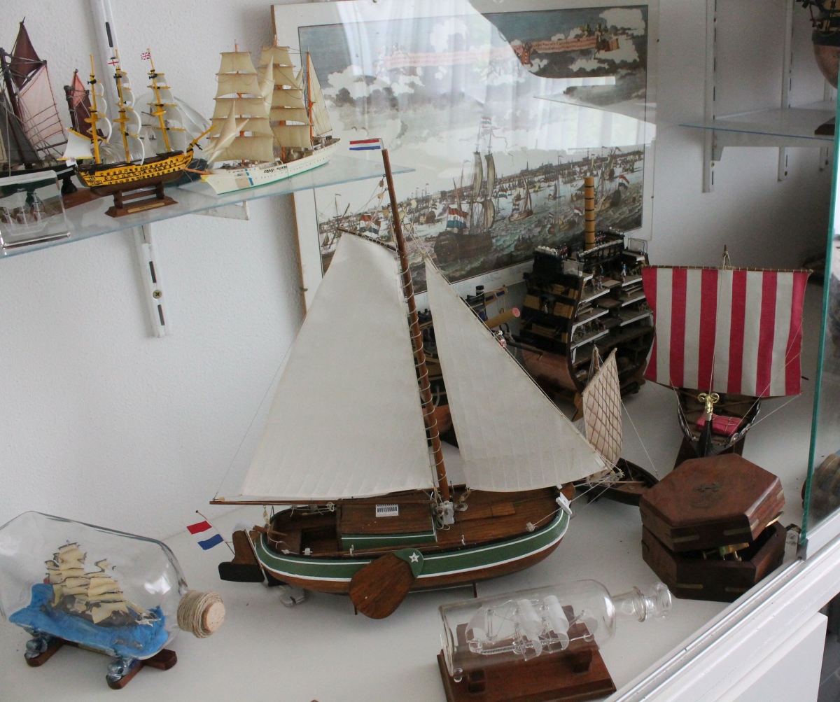

Aan de vloot toegevoegd.
Einde verslag.
Snotverdulleme das een hele vloot aan het worden zo Jan, maar op die laatste mag je ook weer trots zijn hoor, knap schuitje :worship::worship:
Grappig, Ik kom op het MBF eigenlijk alleen voor RC vliegen, maar ik zie hier de boeier van BB langskomen die ik ruim 40 jaar geleden ook heb gebouwd. Lang niet zo mooi: het was mijn eerste (en laatste) houtbouw bootje, maar ik heb hem nog in de schuur staan. Mijn moeder heeft destijds de zeilen nog genaaid.
