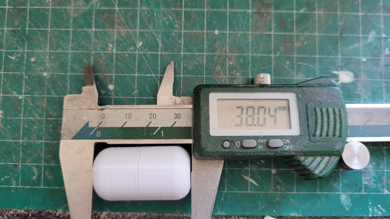

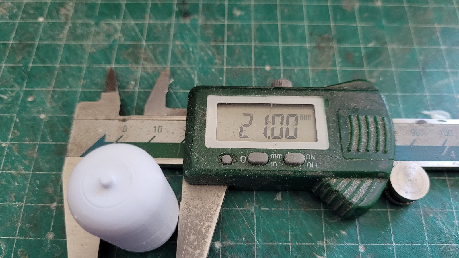

Volgens mij is dit wat je wilde. Printer maakt nu de tweede serie van 2.
Schuren etc mag je zelf doen. Stuur even je adres, en mob nr per PM.
Gr Fred

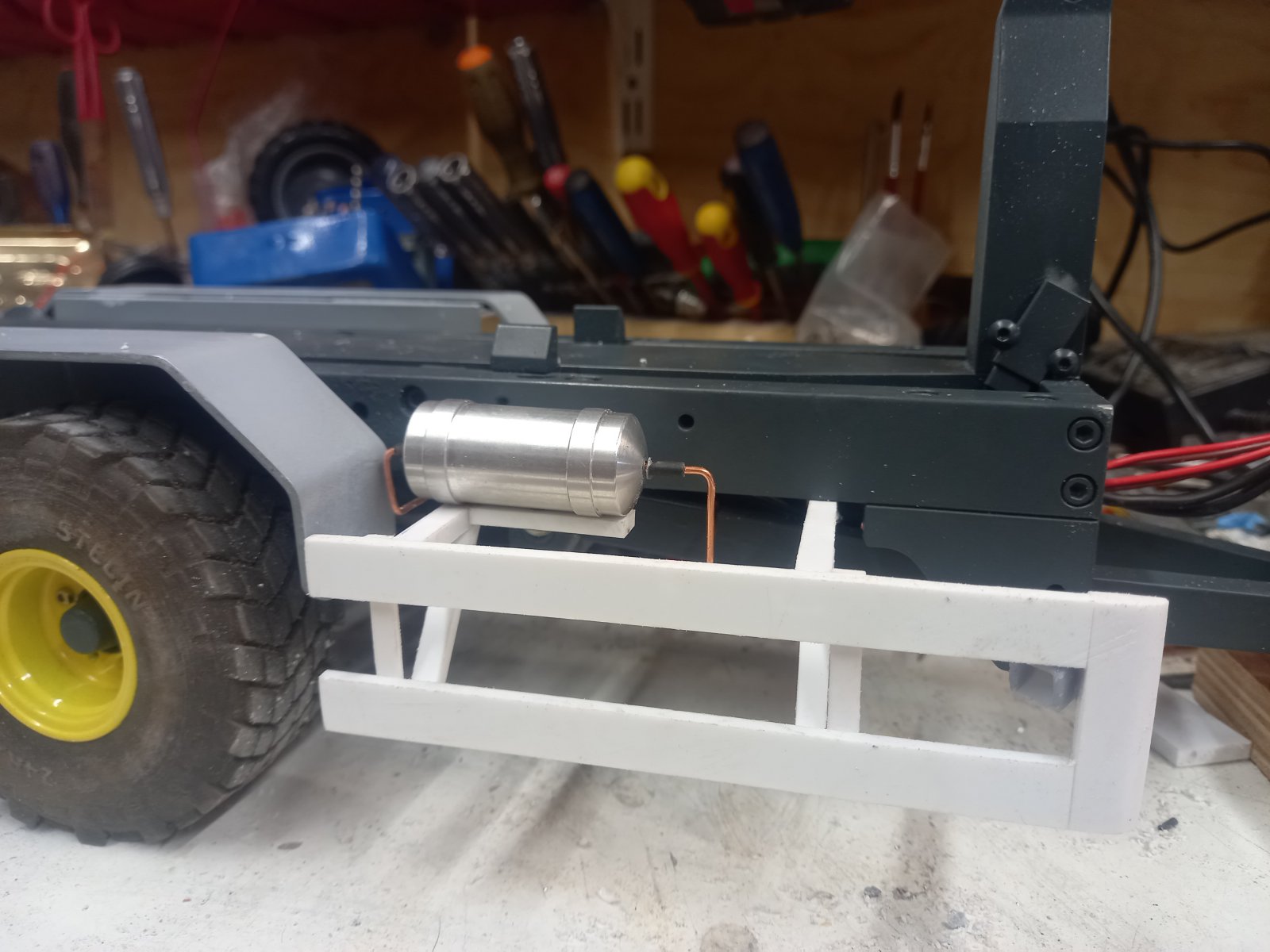

Ach dit is een simpel ontwerp. Had al voor een ander model luchttanks gemaakt, alleen de maten aanpassen en de printer doet de rest. Strakker zou kunnen maar ik heb een filament printer en geen vloeistof printer, die maakt nog gladdere printjes. Ben benieuwd hoe ze eruit gaan zien op je truck.

Met de luchttanks in huis weer lekker verder gaan freumelen aan de kastenwand.. de 2 verstralers zijn gemonteerd. Nog het eea afwerken en dan de spuitcabine in zodra het weer wat beter wordt.
Wordt vervolgd..

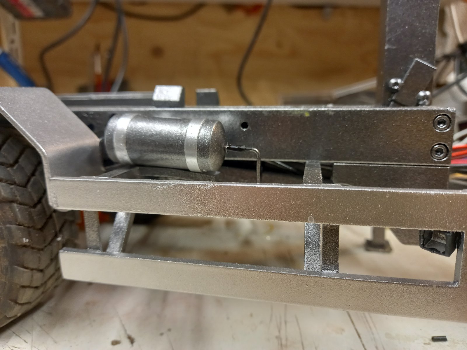

De luchtketels nog wel schuren voor je gaat spuiten, en een primer gebruiken. Misschien wat leidingwerk aanbrengen, maakt het helemaal af.
Schuren en primer staat sowieso nog op het programma.. de tanks krijgen aan de achterkant nog wat leidingwerk.. en ben nog aan het experimenteren met de slangen die normaal naar de trailer gaan.. zit te denken aan stroomdraad op te rollen en dan houdt het hopenlijk de krul vast.

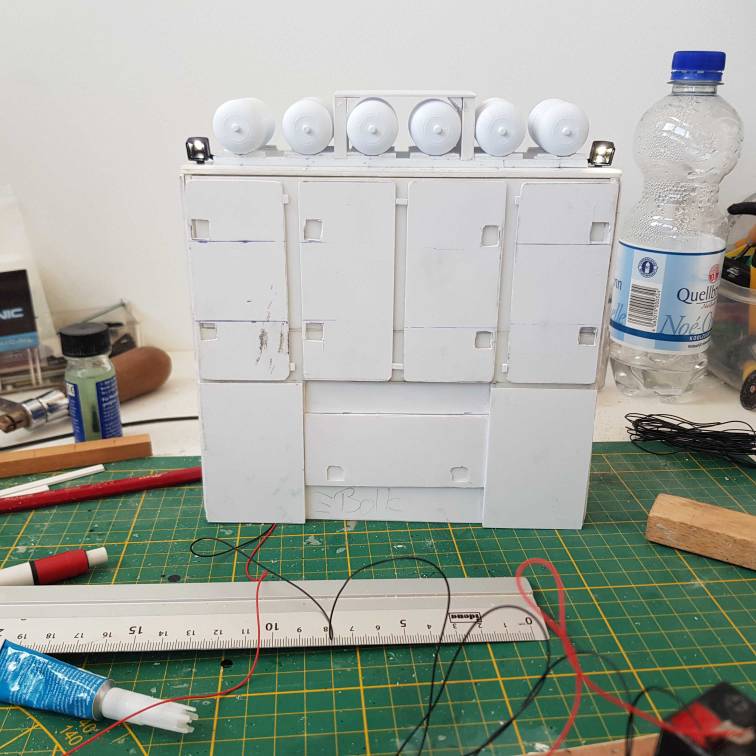

De bergkast begint nu echt ergens op te lijken[emoji16]. Erg gelukkig met hoe de tanks uitgepakt zijn het oogt erg leuk bij elkaar. Nu enkel nog een sticker met de bedrijfsnaam maken en enkele accenten aanbrengen met verf. Deze middag wil ik de deksel (boventkant met de vaten erop )draadloos maken dmv wat messing strips zodat de verlichting gewoon contact maakt als de deksel erop zit, maar als ik bij de accu moet zijn en de bovenkant eraf wil hebben, geen hinder heb van draadjes van de verstralers.
Vervolgens de bevestiging maken waardoor de kastenwand op het chassis past, maar ook weer demontabel blijft indien nodig.
En daarmee zal het einde van dit project steeds dichterbij komen..
