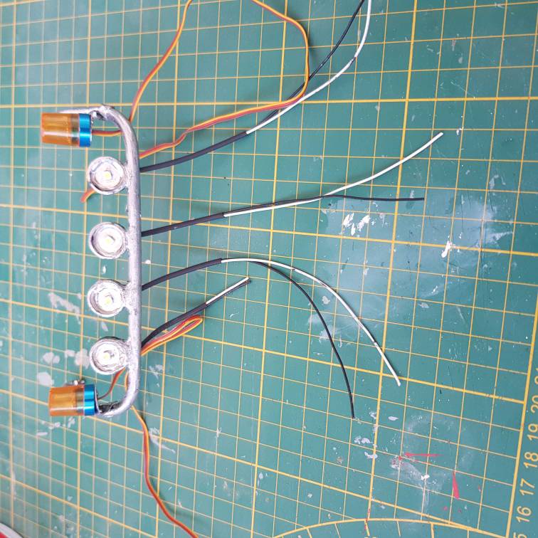

Nou heb ik geen ervaring met dit soort soldeerwerk, maar ik heb wel het idee als je de boel wat opwarmt van te voren, het solderen beter gaat!
Een best zware bout heb je zowiezo nodig voor dit werk maar dan nog...
Warmte vloeit als een gek weg...
Heb zelf eens op een rommelmarkt zo'n ding gekocht voor paar euro:
Bij solderen praat je over ruwweg eengraad of 350.
Als je met zo'n plaat de boel opstookt tot een graad of 150, scheelt het al enorm
met het uiteindelijke solderen!
Geen idee hoe warm zo'n plaat kan worden, dus wel ff opletten en alles met beleidt!
D'r zit een draaiknop op, dat wel en intern hebben zal er wel een temp-schakeling zitten.
Ik soldeer dit met een mini brander.. oke eigenlijk is het een crème brûlée brander van de action... die gebruik ik al jaren voor dit soort klusjes... hoge temperatuur en goedkoopste die ik vinden kon met een kleine geconcentreerde vlam.
Solderingen zitten muurvast en in principe doe ik dit hetzelfde als bij hard solderen.. goed heet stoken en de soldeer in laten zuigen door de capillaire werking.. kost wat tin, maar loskomen ho maar[emoji16][emoji16]

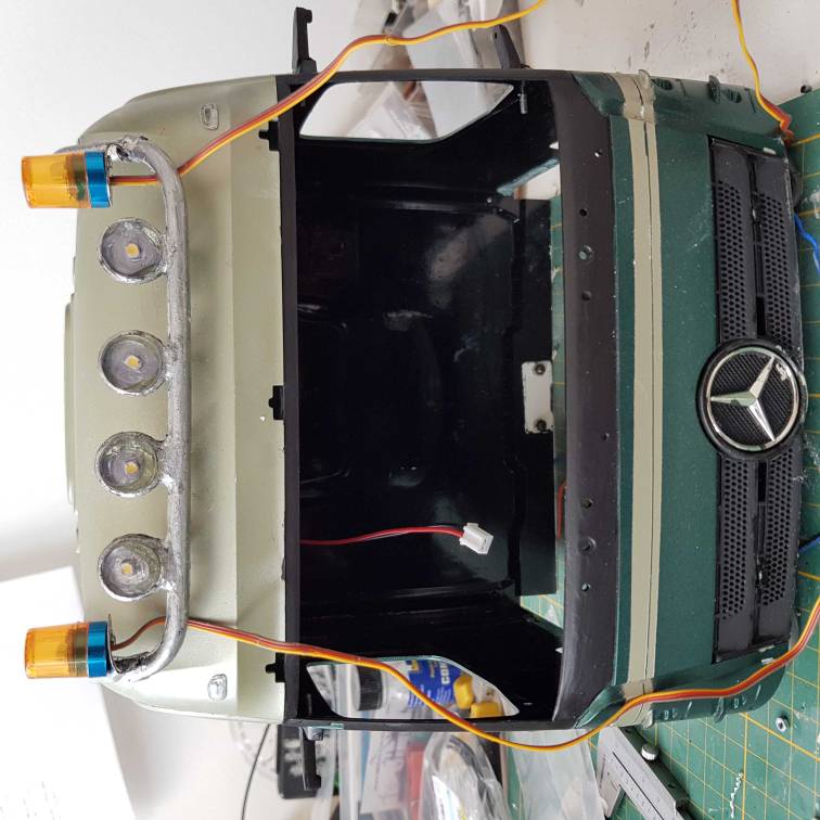

Langzaam aan komt de dakbeugel tot een positief einde. Oorspronkelijk was het idee om alle kabels door te buis heen te voeren.. dit bleek in de praktijk wat lastiger uitvoerbaar.. mede omdat de kabels bij elkaar nog maar net door de buis pasten.. toen is er wat soldeer bij gekomen waardoor op sommige punten, de buis nagenoeg dicht is gaan zitten.
Goed voor de stevigheid, maar wat lastig om daar draad doorheen te halen.
Op de manier die ik nu heb uitgevoerd is er als het goed is nagenoeg geen draad te zien als het op het dak zit.. alleen de draad van de zwaailichten krijg ik niet weg...
Maarja als dat het enige is.. ik ben er best tevreden over in ieder geval, en dat is het gene wat telt. Ik ga nu de ruitjes op de verstralers plakken met epoxy lijm..

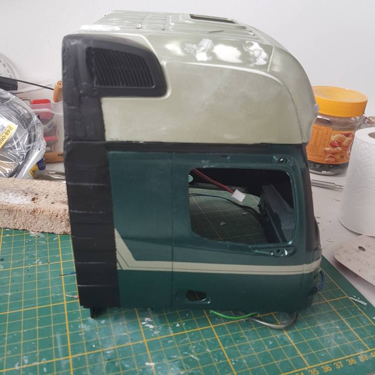

De luchtinlaat is zoals in eerder in dit topic wat anders dan op de standaard Mercedes trekkers... deze heeft door de kist strak achter de cabine een luchtinlaat welke in werkelijkheid een stuk in de cabine zit.. dit wilde ik echter niet doen.. dit is en blijft mijn eerste truck model, en sommige dingen gaan mij nu nog te ver..
Dus zelf aan de hand van foto's gaan pionieren tot een resultaat waar ik best tevreden mee ben. Istie perfect?, nee zeker niet, maar er is goed te zien dat die anders is dan standaard en dat die aardig klopt met het origineel.
( het viel mij wel tegen dat er nergens een 3d print versie van deze luchtinlaat te vinden is)
Het dak is onderhanden genomen om alle voor gedrukte gaten dicht te smeren en straks weer mooi te spuiten.. ( dit was ook een wijze les... eerst alles monteren voor je alles spuit.. ) nou kan ik alles weer gaan bijwerken[emoji56]

Hier weer een kleine update.. de dakbeugel zit op het dak en de luchtinlaat is wat aangepast zodat die net wat beter eruit ziet(vindt ik zelf)
En de kabels van de verstralers zijn zo goed als onzichtbaar van voren gezien, daar ben ik erg blij... dat het een model is betekend voor mij niet dat het maar een spaghetti bende moet zijn... het liefste zou ik alles draadloos maken[emoji23].

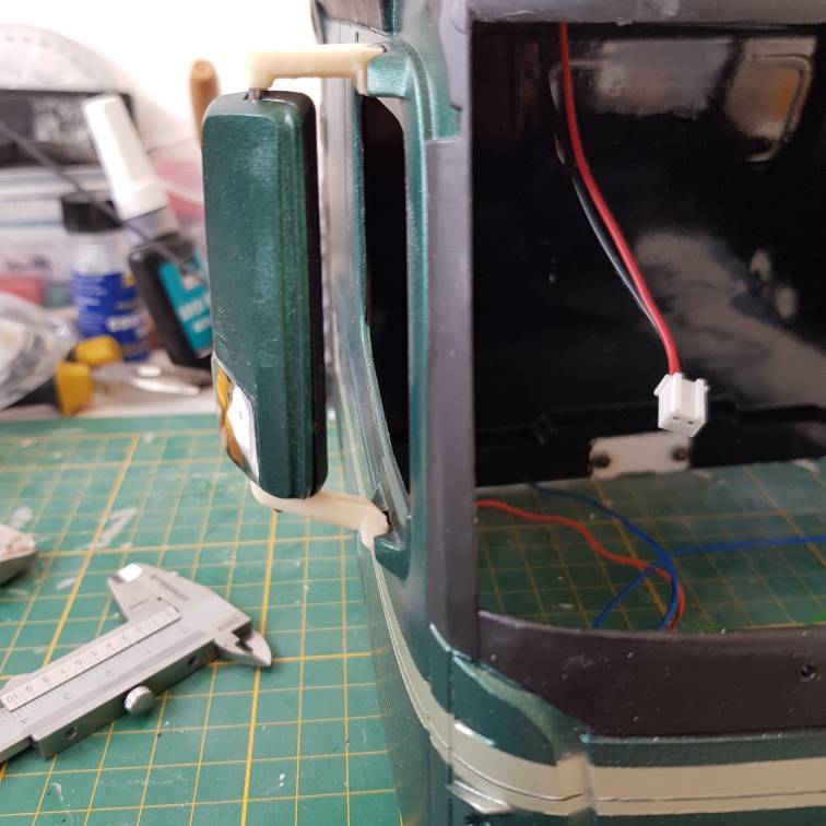

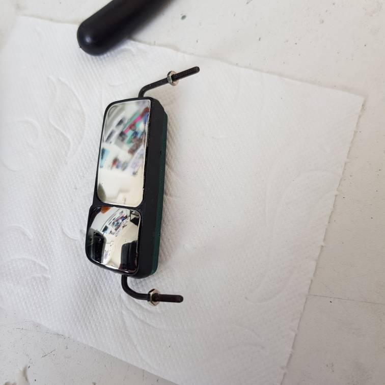

Tevens andere spiegel steunen aangeschaft en deze zijn een stuk strakker dan de standaard ijzerdraadjes van de kit zelf..

Hoi Tom. Zojuist je topic vanaf de eerste post gelezen. Super mooi om de bouw van je eerste truck te volgen :-) En je maakt het jezelf niet eenvoudig met alle zaken die je aanpast en erop maakt.
Zelf heb ik begin van dit jaar mijn eerste MB Actros trekker gebouwd. Ik zie bij je laatste post mooie spiegel steunen. Mag ik vragen waar je die gekocht hebt?

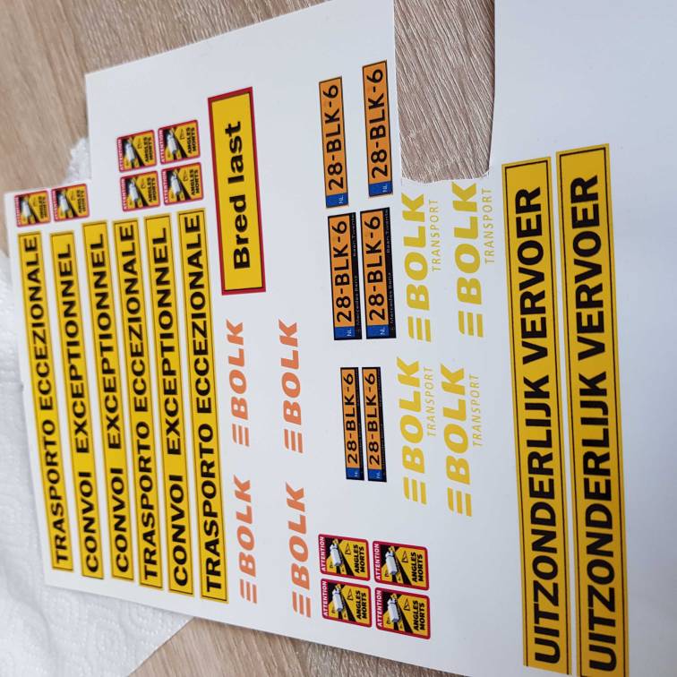

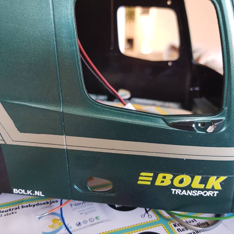

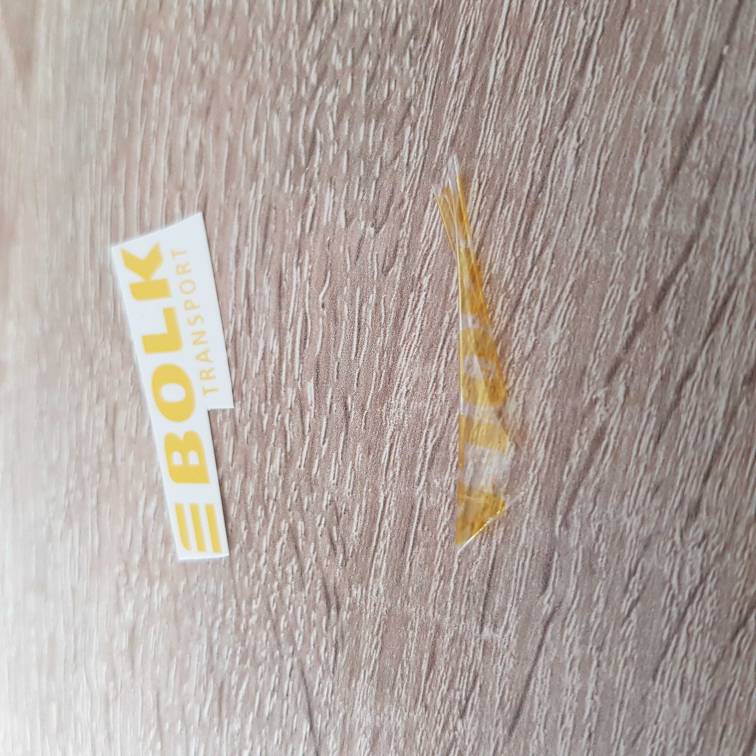

Nu weer de draad opgepakt en gelijk het schip in gegaan.. Ik had in Adobe Illustrator alle stickers die ik wilde hebben mooi uit een gezet en vandaag eindelijk de tijd om ze te plakken(waterslide decal vellen).
Ik wist dat de stickers transparant waren en dat leek mij best praktisch omdat ik dat niet overal bij de dichte letters iets eruit hoef te snijden..
Alleen blijkt nu dat deze zo doorzichtig zijn dat bijvoorbeeld de knal gele Bolk tekst op de deuren compleet onzichtbaar zijn, omdat de groene onderkleur er flink door komt.
Dus ik wilde vandaag een mooie update geven met een beplakte truck.. maar helaas, dat zit er nog niet in.
Nieuwe vinyl stickervellen zijn onderweg, en daarna beloof ik dat er snel een grote update komt! Deze zomer moet de truck af zijn!
Iedereen een fijne zondag nog!
Groetjes Tom
Goedemiddag Raymond,
klopt dat je van de foutjes leert, maar maakt het soms niet minder frustrerend. Stickers printen blijkt toch wat lastiger te zijn dan ik verwacht had.. Waar ik dacht Vinyl stickervellen gekocht te hebben, blijken het nu grote etiketten te zijn. Plakt uiteraard ook prima, maar geen idee of het verstandig is om een etiket op de truck te plakken. Als ik iemands ervaringen hiermee zou hebben wil ik het best proberen, er komen namelijk nog wat laagjes blanke lak overheen...
Etiketten zijn van papier en in verhouding tot vinyl vrij dik. Of je die netjes onder de lak krijgt? Zou je eerst een proef moeten maken op oude body of stukje styreen
Als je de Vinyl stickers gaat overspuiten, geen blanke lak gebruiken op synthetische basis, dit gaat fout !
Blanke lak gebruiken op waterbasis.
Maar het resultaat is niet echt geweldig, als je Vinyl stickers gaat overspuiten met blanke lak.

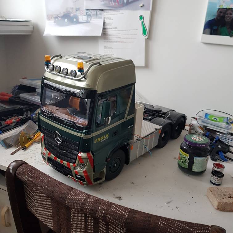

Uiteindelijk weer eens een update met wat resultaat. Na meermaals zelf geprint te hebben en elke keer mislukte er wel iets..de moed opgegeven om het zelf te printen.. uiteindelijk bijna 50 euro uitgegeven aan print papier van verschillende soorten, maar tot slot uitgekomen bij een webshop die erg goedkoop op laser papier print. Deze heeft voor mij alles geprint op waterslide decal papier, de witte teksten heb ik zelf met 3mm letters geplakt.
Ik ben zelf erg tevreden met het behaalde resultaat. Er komen binnenkort 1 of 2 lagen 2 componenten blanke lak overheen.. dan is alles geseald en kunnen de ruiten en interieur erin..
