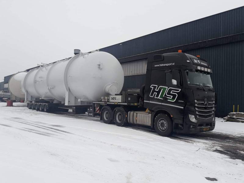

Tijdens het zoeken op internet.. deze combinatie tegen gekomen.. dit is ook een mooie truck... en er zullen minder aanpassingen nodig zijn wat de bouw wat vereenvoudigd natuurlijk.. ik heb direct een bericht gestuurd naar HLS in Almelo of zij hiervoor te porren zijn en wat informatie zouden willen delen..

Vandaag een positief bericht terug ontvangen vanuit Bolk Transport.. zij hebben erg veel informatie toegestuurd per mail met maten en foto's. Ook is er al contact geweest met de chauffeur van de betreffende vrachtwagen, ook hij wil mij foto's sturen en dat is natuurlijk helemaal super! :yes::banana::banana:
