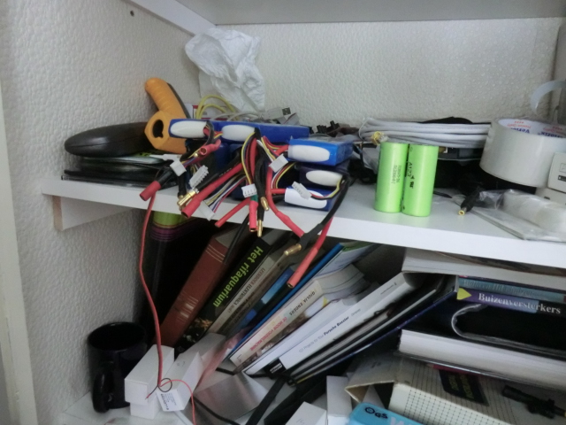

Bootjesbouwer, niet te veel zorgen maken.
Zoals ik en ook Ernst schrijft, als je gewoon doet dan is er niets aan de hand.
Ik gebruik lipo's nu denk ik 18 jaar en ik mishandel ze best, nog nooit 1 raar iets gehad.
Ze liggen ook gewoon in een kamerkast, open en bloot, niks in munitiekoffertjes.
Ik ken een piloot die planken vol met lipo's heeft liggen, ook open en bloot en ook al net zo lang als ik.
En ook hij haalt het uiterste uit de lipo's.
Het enige dat ik doe is goed zorgen voor mijn lipo's.
Vroeger schreef ik als ze nieuw waren de gemeten interne weerstand op het pak en keek dan hoe dat zich verhield met een paar ladingen later.
Doe ik niet meer, ik kijk nu gewoon wat erin gaat en wat eruit komt.
Als dat vrijwel gelijk is dan is het goed.
Zelfde als met Nicads en Nimh.
Je lader heeft een storage stand, altijd je lipo's wegleggen op storage.
Te ver ontladen kan bijna niet meer met de huidige regelaars maar mocht het toch een keer gebeuren is het ook niet zo erg als je ze maar nooit vol of leeg weglegt, dat vinden ze gewoon niet fijn.
En volgens de fabrikanten moeten ze tussen de 18 en 20 graden bewaard worden, dat is het meestal wel gewoon in huis.
Zo liggen ze bij mij in de kast.
Niet meer zoveel als vroeger maar volgens velen is dit levensgevaarlijk.

Als ik die foto zo bekijk zijn jouw dagen geteld.
Het was fijn je gekend te hebben.:bier:
