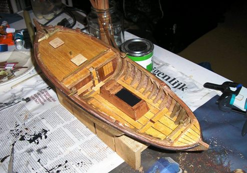

Al doende leert men. Hoe buig je de beplanking op de scherpe bochten van een schip zonder dat het breekt? En waarom ammoniak in water gebruiken? Het zijn essentiele vragen voor de beginnende bouwer. Het lijkt me nu wel te gaan lukken met enige trial and error. Op een ander forum vond ik een antwoord op de vraag: waarom ammoniak. Ik neem dat citaat uit 2005 van ene Beagle hier graag over. :D:D

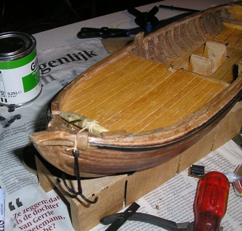

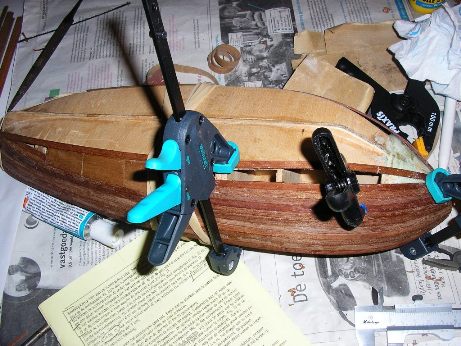

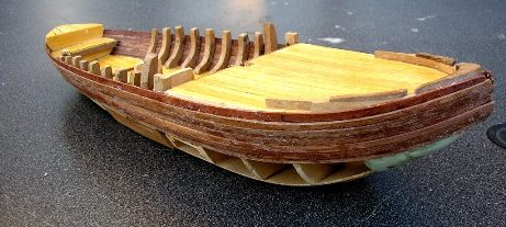

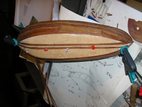

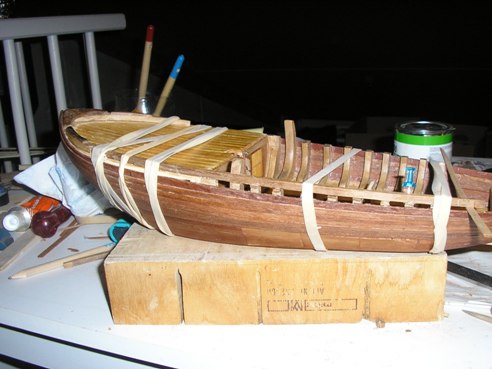

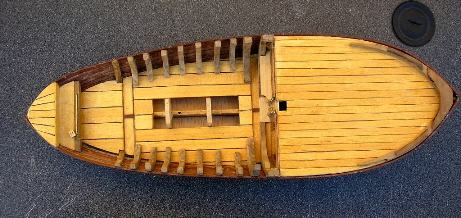

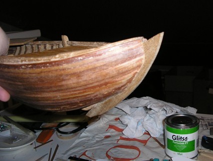

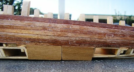

Na het bouwen van sleepboten en kraan schepen heb ik voor de verandering ook een botter gebouwd na een voorbeeld uit het ''Botterboek''. Na een stevig spanten construktie ben ik de gangen gaan maken, ieder gang een paar milimeter te groot en te dik daarna met de hand gevormd op de romp ivm met de zeeg van het schip, daarna in het water nat gemaakt(tegen het verbranden) het branden van de gangen heb ik met een loodgietersgasflesje(rood) gedaan waarbij de zuurstofgaatjes afgeplakt waren, dit ivm het creeren van een zuurstoflose langere vlam. Als materiaal heb ik eikenhout gebruikt(keukenkastje) het is wel heen te buigen maar niet meer terug. Nadat de gang in de juiste vorm is gebogen heb ik het goed(definitief) pas gemaakt en met koperen spijkers vast gezet, let op de draad van het hout dit ivm met buigen en het uiteindelijke zichtwerk. Het voordek heb ik gemaakt van perenhout, bij de bouw van echte botters mag het voordek niet van eikenhout zijn maar dit werd dan met een andere houtsoort betimmerd. Veel succes met de verdere bouw van je botter.
Wat mij opviel bij jouw botter is dat je eerst het dek heb betimmerd en daarna pas de romp.

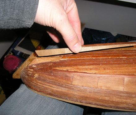

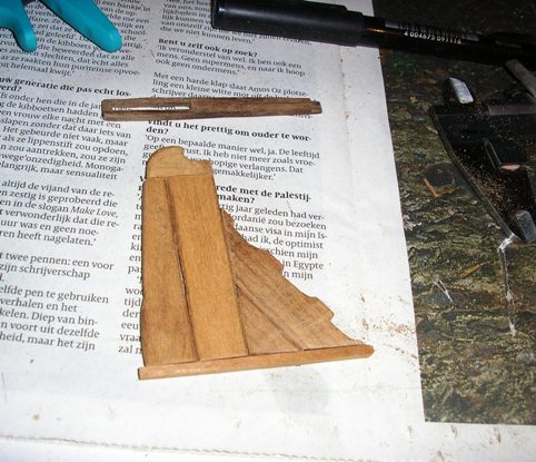

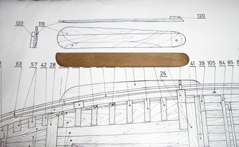

Hier ben ik het boeideel aan het plaatsen en als je goed kijkt zie je dat het boeideel nog iets te groot is.
Bij deze foto zie je de draad van het hout met de zeeg meelopen en het boeideel is hier pas.
Hier is het boeideel pas en staat gelijmt en met een spijker wordt dit extra op zn plek gehouden.
De skeg op de boeg heb ik gebruikt als steun.
Bij deze foto heb ik ook de fout gemaakt dat het draad van het hout niet goed meeloopt in de vorm van het schip.
Ik hoop dat je met deze foto's een idee krijgt van de bouw.
Groetjes Rob Haan.

Op de eerste foto hierboven zie ik dat je de vergelijkbare plank-on-bulkhead methode gebruikt. Dit komt dus overeen met mijn bouwmethode. Ik beplank eerst het dek, omdat je dan makkelijker de fineerlaagjes kunt aanbrengen en de fineerplankjes die uitsteken makkelijk kunt afsnijden. Stel ik zou eerst de zijkant beplanken en daarna het dek, dan zou het aanbrengen van de fineerlaag een enorm gepriegel worden. Jij werkt niet met fineerlaagjes, maar gebruikt hoge kwaliteit hout, nietwaar?

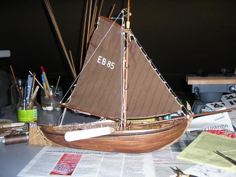

Mijn model is schaal 1:20.De Botter is klaar. Het eikenhout komt van een keuken kastje (mooi uit gewerkt hout niks geen vineer) dat hout zaag je opmaat .Stroken van 4cm br 3 mm dik ongveer 30-35cm L dit voor de gangen.Dan zaag je 8mm dik en 11mm dik een paar planken voor de spanten.Als nu echt een mooie Botter wil maken dan moet je even bellen naar het scheepvaart museum in Adam daar heeft een winkel gezeten die tekeningen verkoopt.Vragen waar die nu zit.Als je die tekening kan je alles uit knippen en op het hout leggen. Dan heb je ook de goeie volg oorden .Mijn Botter is de SP10 geworden.

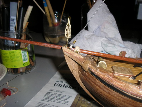

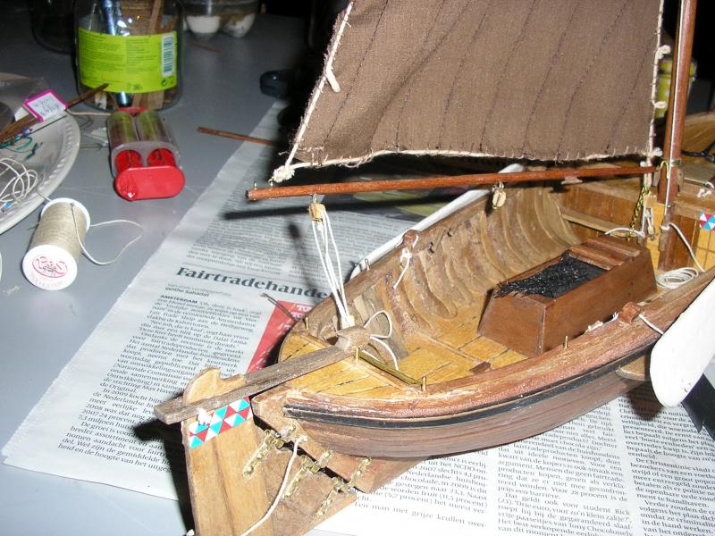

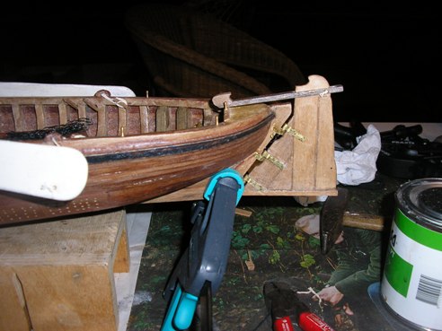

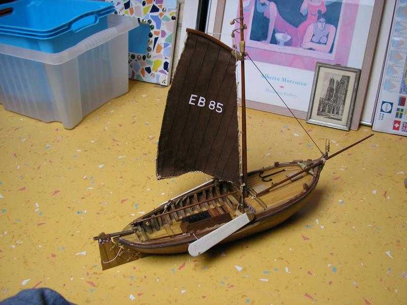

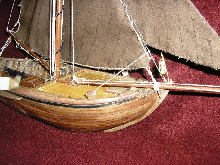

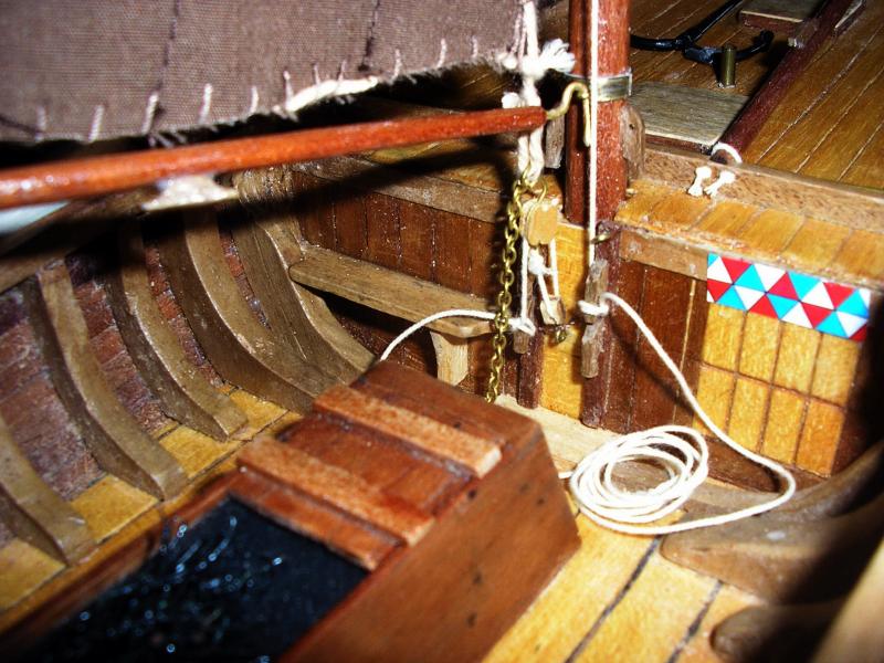

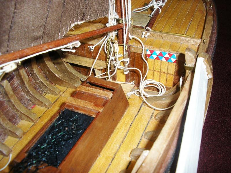

Hallo Fred hier wat foto's van de SP 10.
Ik hoop dat je met deze detail foto's verder kan komen.\
Groetjes Rob Haan.

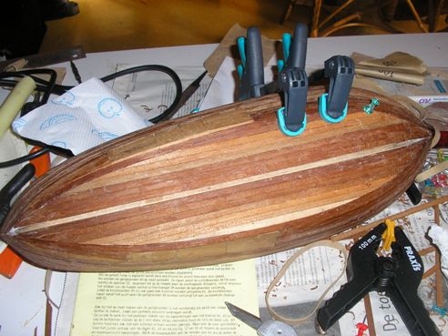

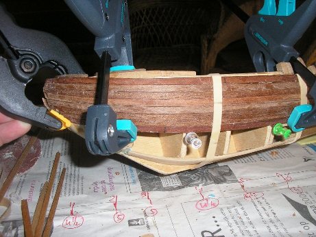

O ja, voor ik het vergeet: MIJN EIGEN VOORTGANG MET DE BOTTER 1912!!
full
http://www.modelbouwforum.nl/forums...modelboot-botter-picture16480-latjesopmal.jpg
Hierop mijn mal: ik slijp aan de voorkant de 5mm latjes af tot 3 mm en aan de achterkant nog iets meer.
full
http://www.modelbouwforum.nl/forums...boot-botter-picture16479-latjes-afslijpen.jpg

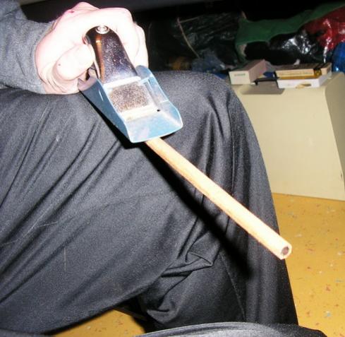

Ik gebruik een vlakschuurmachine. Kost me behoorlijk veel tijd. Nu maar een schaafje aangeschaft, dat gaat toch beduidend sneller en makkelijker.
full
http://www.modelbouwforum.nl/forums...]www.modelbouwforum.nl/media/16481/full[/img]

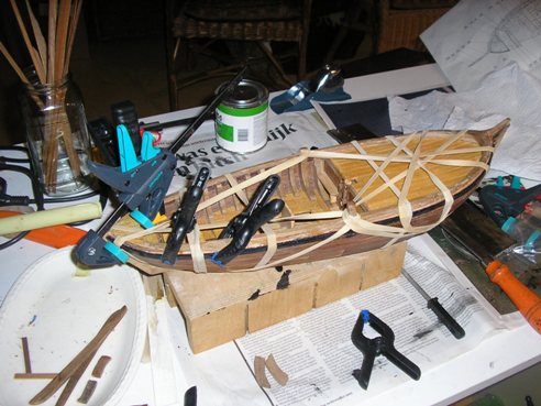

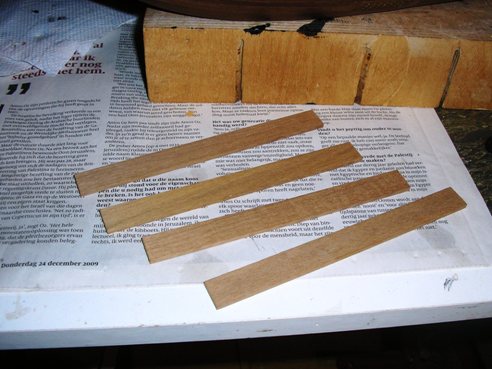

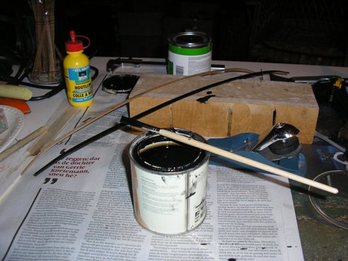

Dit is de meest cruciale stap!! Net als Larsio braken mijn latjes. Ze zijn heel erg droog en breken bijna in mijn vingers. Ik weet nu hoe ik goede kans van slagen heb. Ik leg de latjes in een wasbak met water op 70 graden Celsius. Hierbij een scheutje amoniak (en het raam open, anders gaat de vrouw klagen). En dan circa 1,5 uur laten weken. Een uur is te kort heb ik gemerkt. De wasbak heeft als nut dat het water na een uur nog wel warm is. Neem je een klein reservoirtje dan moet je blijven verwarmen. Na dit alles buig ik het latje - wat al is voorgebogen in de wasbak - tegen de romp aan, beginnend vanuit het midden. Nu breekt er niets meer, en ik zet alles vast met elastieken. Na een dagje drogen kan ik dan weer twee latjes lijmen. Gaat behoorlijk langzaam allemaal, maar het resultaat staat voorop. Ik lees dat je ook met soldeerbouten kunt buigen, maar zoiets moet ik nog leren, en heb ook niet zo'n speciale bout. Al lang blij dat ik de plankjes nu kan buigen en lijmen. Ik ben op dit moment halverwege en ook al begonnen met de kaarplanken onderaan de romp. Ik gebruik dus GEEN spijkers, en ik gebruik GEEN fineer. Onvolkomenheden zal ik moeten herstellen in mijn eenlaags beplanking. Hier mijn eerste drie plankjes:
