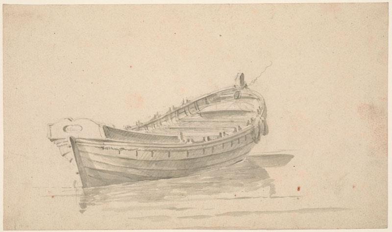

En een vd Velde
full
En een vd Velde
full
Zou dit een walvis sloep moeten zijn, daar twijfel ik aan.
Mijn twijfel zit hem in de houten reling aan de achter / zijkant van de sloep.
Dit zie je vaak op de grotere sloepen op een schip, maar nog nooit gezien op een walvissloep.
Ook het roer is hier duidelijk anders; hier zou een "gewoon" roer aan moeten hangen, terwijl walvissloepen juist gebruik maken van een roerstok, en werd vaak staand gestuurd.
Ik denk het ook niet. Maar als je de houten relingen wegdenkt dan is het een vrij slanke roeisloep die me qua vorm wel aanspreekt.
Witsen beschrijft een walvis vaarder sloep wel apart. Maar in woorden die ik niet echt begrijp. "Smoegh" heb ik nog kunnen achterhalen. Maar wat er met "licht opgehaalt" wordt bedoeld? Het zal wel een kwestie van smaak gaan worden. :)
Licht opgehaald wil volgens mij zeggen dat de neus van de sloep iets naar boven ligt.
