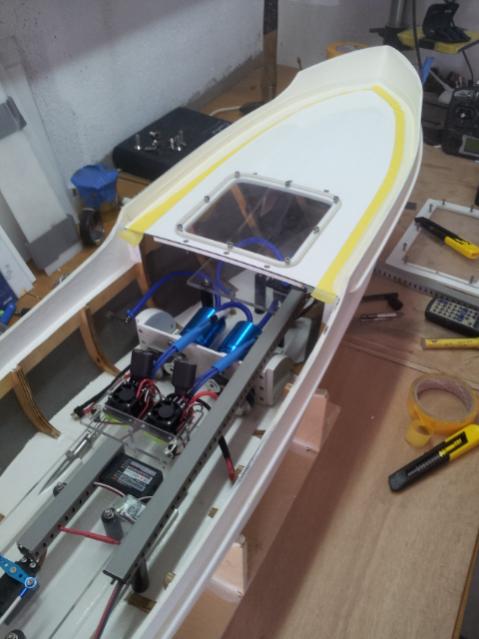

Er is een nieuwe snelheidsregelaar ingebouwd voor de waterpomp.
En vandaag heb ik nieuwe lipoaccus besteld van 10000ah 11,1 volt.
Het voordek heb ik er vanmiddag ingelijmd en het laatste waterdichte luik heb ik in het achterdek gelijmd.
Deze week wil ik de boot wel dicht hebben zodat de verschansing afgemaakt kan worden en de opbouw op het dek geplaatst wordt.

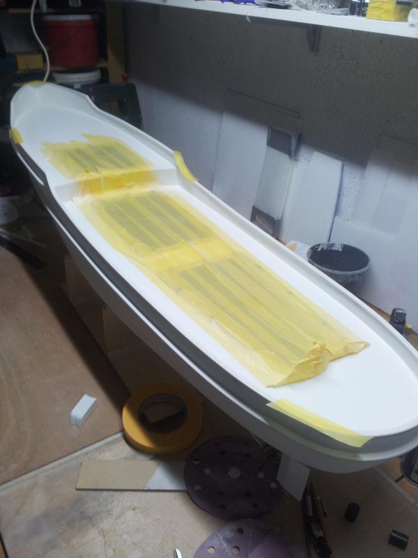

Ik heb deze week de dekken er in gelijmd. Alle hoeken in het gangboord zijn geplamuurd en geschuurd.
De romp is tot 1500 geschuurd.
Het potdeksel heb ik er vandaag op gelijmd. Ook een heel klein beetje plamuur tussen potdeksel en de verschansing.

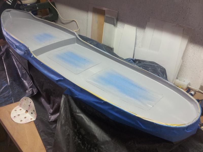

Vandaag kon ik het niet laten een eerste basislaag verf aan te brengen.
De bolders moeten nog op dek gemaakt worden maar dan kan ook nog wel.

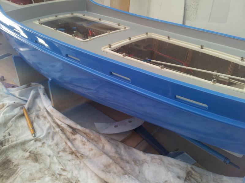

En de dekken voorzien van twee lagen.
Niet gek voor wat spuitbusjes van 2,09 euro de stuk.

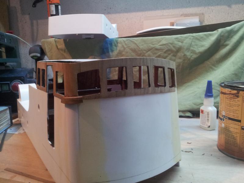

Vandaag maar eens verder gegaan met de opbouw.

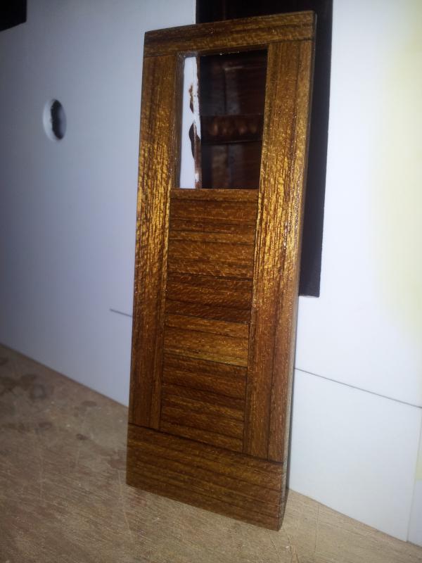

Ik heb twee gelakte teakhouten deuren gemaakt voor het stuurhuis en ik ben begonnen met het beplakken van teak op het stuurhuis.
Van origine heeft het stuurhuis alleen teak rondom de ramen en is alles daaronder wit.
Het meeste werk zijn toch wel de bochten van teakhout. Ik heb er één als voorbeeld op het werk geplakt.
