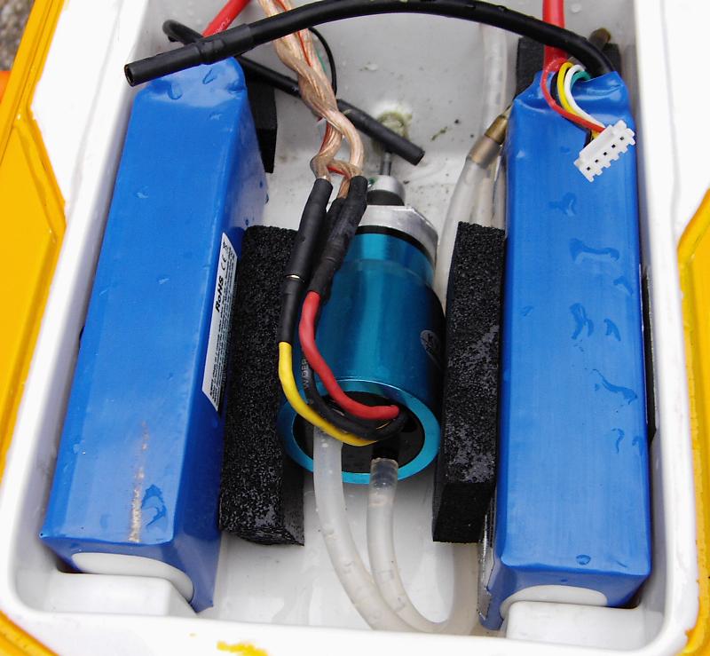

Op de foto een 2300Kv 3650 op 4S:
full
Mijn ervaring met dit type tweepool motoren, is dat ze in deellast erg warm worden, zeg maar gerust heet, zó heet, dat de magneten dreigen te demagnetiseren.
Mochten ze al oproken, dan zou ik voor zoiets gaan, rechtstreeks op de as:
http://www.ebay.com/itm/EMP4250-KV6...d=70944450321839107&pid=100012&prg=1006&rk=2&
Nu werd mijn motor aangestuurd door een vliegregelaar, voorzien van een koelplaat, dus het mooie langzaam lopen van de autoregelaar zat er niet in en ook de regelaar werd behoorlijk heet.
Hopelijk is de aansturing door de autoregelaars beter op dit in deellast varen afgestemd, want anders zijn de motoren geen lang leven beschoren...
Mochten de fans op de koellichamen van de regelaars in een dichte romp de warmte niet kunnen afvoeren; bij mijn regelaar wordt dan het koellichaam vervangen door een waterkoeling, door de constructie van de regelaar een fluitje van een cent.
Voor de waterkoeling zou je een slangenpompje moeten kunnen vinden, aangedreven door een geschikte motor heb je dan meer dan voldoende flow voor beide motoren en eventueel de regelaars.
Groeten, Jan.

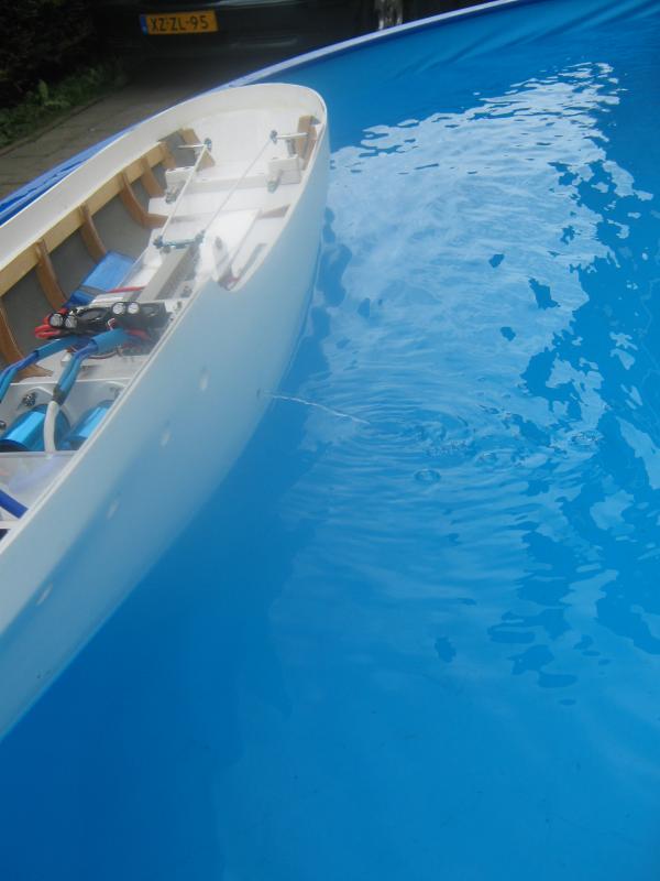

Uit nieuwsgierigheid hebben we de boot vandaag maar weer eens in het zwembad gezet.
ik heb 2x2 3s lipo's á 5000mah leeg gevaren met de waterpomp aan.

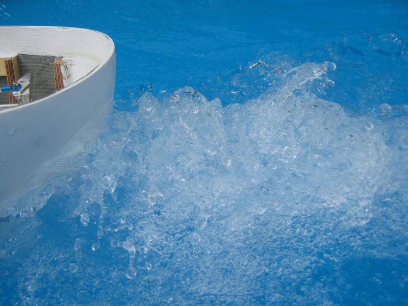

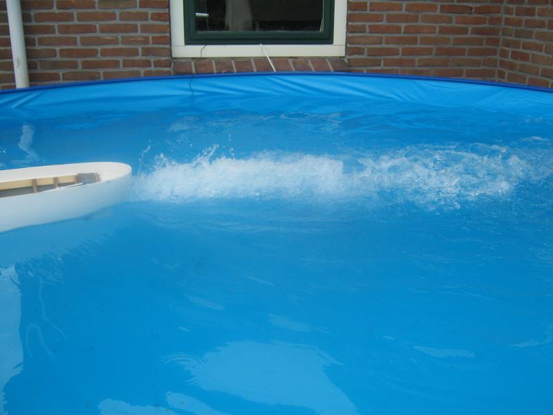

Het vermogen heb ik beperkt tot 60% op de regelaars en zo hebben we een paar foto's gemaakt.
Zo hebben we wat gespeeld met het gas. Afwisselend volgas en soms rustig aan.
In die 40 minuten spelen is het koelwater niet warmer geworden dan 5 graden meer dan het zwembadwater. ik heb het regelmatig gemeten met de thermogun.
De motoren lopen prima en met normaal varen (15%gas) hoor je ze amper.
Zo ook de waterpomp hoor je eigenlijk amper eenmaal in het water.
De regelaars doen het echt mooi.
60% gas is echt overdreven. je houdt de boot wel tegen maar ik schat een 10kg stuwkracht zo uit de losse pols. dan hebben we het over 120 ampere 12 volt met grofweg 4000 á 5000 toeren op 65mm propellers.

Het klinkt dan als een werkend concept. Zeker de stille loop! Maar het verbruik is toren hoog... 60A per stuk... gebruikt de pomp ook het en en ander... M'n FL8 liep een fietser er uit... op 14A met 47,5 mm 1.6 spoed speedprops... wel gierende tandwielkasten...
Was niet te houden aan het roer, Neus 1/3 uit het water... denk geen 10 kg bollard thust :-)
