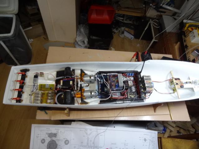

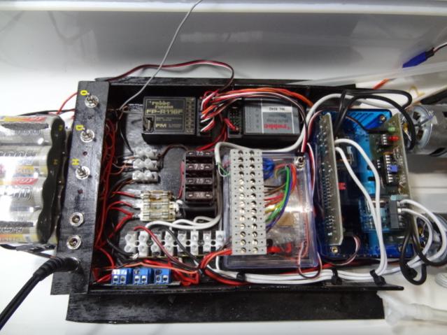

ik heb weer wat foto's gemaakt van het binnenwerk van de boot.
het betreft de schakelelektronica en de twee regelaars en op deze plaat zitten de laadbussen van de ontvangeraccu en de decoderaccu en aan de zijkant komen de hoofdaccu's

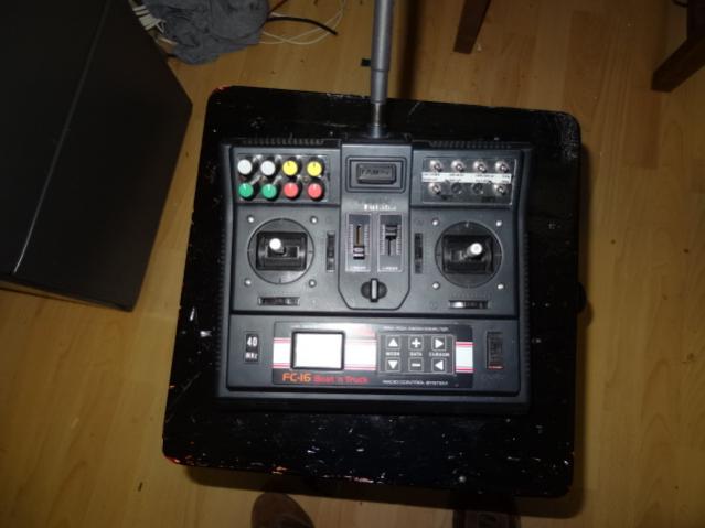

hieronder nog een foto van mijn zender, F16 met links de proportionele uitbreiding en rechts de Wetronic schakelunit

tot nu toe functioneerde alles nadat ik een condensator over de voedingsspanning had geplaatst, zonder deze condensator stoorde de multischakelaar een klein beetje en dat was toch wel irritant.
kan binnenkort het dek erop lijmen want dan zijn de regelaars voor de pompen en de accu's voor de hoofdvoeding binnen.

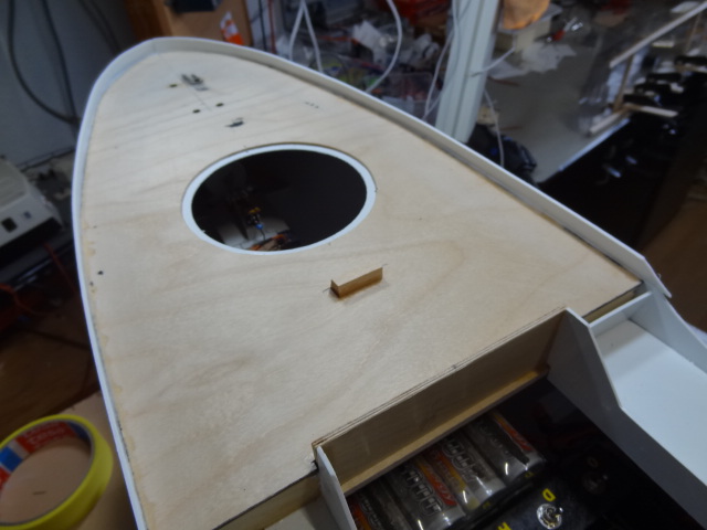

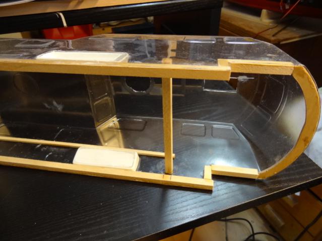

door een klein foutje mijnerzijds is de bevestiging van het voordek niet helemaal gegaan zoals het moest, het kunststof balkje aan de binnenzijde had ik te hoog afgetekend, het gevolg was dan ook dat het voordek te klein was.
ik heb dit opgelost door een nieuw passend houten exemplaar te maken maar daardoor was de opstaande rand veel te laag, ik heb dit nu opgelost door van kunststof een nieuwe rand te maken en deze er op vastgelijmd, en als het geschuurd is kan ik de romp en dek schilderen (zie foto).
full
ben ook begonnen met de kajuitkap, taai spul hoor, en het plaatsen van de diverse houten verstevigingen.

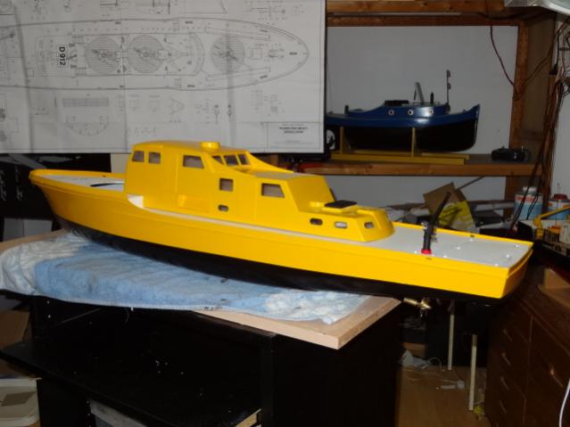

bovenkant romp en dekhuis zitten in de verf, het is nu verder een kwestie van de details maken, schilderen en plaatsen.
heel veel details worden mat zwart, onderkant kraan is mat rood zo ook de blusmonitoren.
het zwarte rooster achterop de boot, hieronder zit de luidspreker.

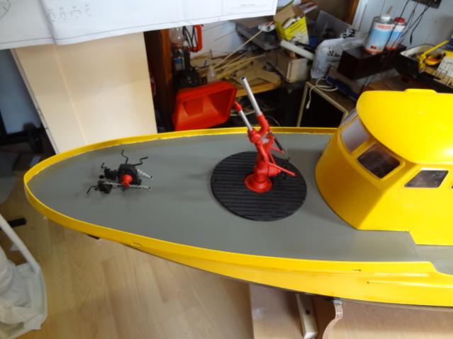

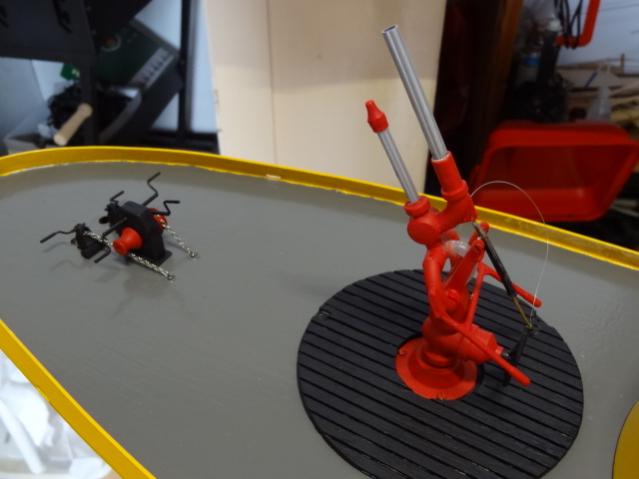

weer wat vorderingen, het dek is geschilderd, de ankers geplaatst, waarvan één werkend, en even de voorste monitor los op het dek geplaatst voor de foto.
ook de diverse dingen op het dek ga ik eerst nog plaatsen zodat alles op het dek klaar is voordat ik met het dekhuis ga beginnnen.

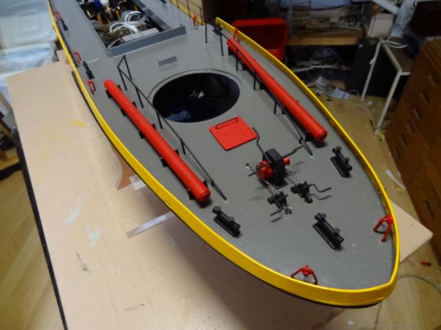

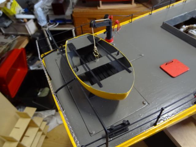

heb op het dek de nodige details aangebracht, alleen de rubber stootranden moeten er nog opgelijmd worden.
full
full
alleen voor het goed uitzetten van de roeiboot moest ik een paar kleine aanpassingen doen, zowel aan het bootje als aan de reling. maar ik vind het niet storend
