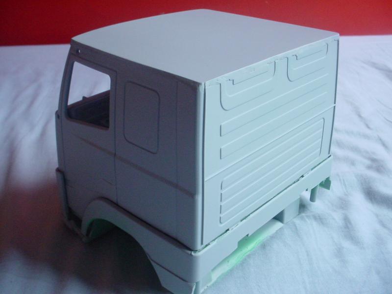

Ik ga nu verder met de update van de Volvo/Terberg FM cabine van Markioo.
Ondertussen heb ik de delen die verzaagd zijn aan elkaar geplakt en de naden zijn geplamuurd met de epoxyplamuur.
Daarna de resten goed weggeschuurd en veel voelen met m'n vingertoppen om eventuele oneffeheden te waarnemen.
Als er een oneffenheid in zit,dan werk ik dit af met een watergedragen fijnplamuur.Dit heeft als voordeel dat het snel droog is en goed schuurbaar.Daarna eventueel weer een dun laagje fijnplamuur eroverheen.
Het dak is het volgende onderdeel waar de zaag in gaat.Dit moet nog gebeuren.
Hier alvast wat foto's van de cabine.
groetjes Marcel.

Moet zeggen dat ook deze cabine wederom weer aardig gelukt is.Het verschil met mijn cabine is dat ik het slaapgedeelte er nog aan heb zitten.
Dankjewel Wil,dat is een hele strakke opmerking van je hahahaha
groetjes Marcel.

wat ziet dat er gelikt uit zeg,marcel,
ik ben bang dat als ie af is,je er geen afstand van wil nemen,
en laat het aub geen speeltje van je nieuwe puppy worden:rolling:

Weer een mooi stukje zaag, plak en schuurwerk !!
De cabine ziet er weer gelikt uit !!
Je kan wel een handeltje beginnen cabine carrosseriebouw !!! :cool: ;)

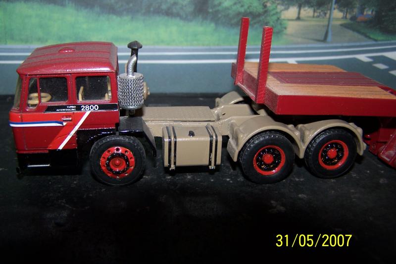

hallo blackduck
dit de daf die ik in 1:24 had gemaakt,
en een week later namen ze nieuwe huiskleur rood,
had ik zoveel werk eraan gehad om de daf in deze kleurstelling te maken,
mist hier enkel nog de giekdrager,
leuk om dat weer even terug te zien,
mvg markioo

hallo blackduck
sorry voor mn verkeerd geplaatste reactie,
ik bedoel dat ik dit type daf 2800 toen heb nagebouwd in 1:24,
en dit is uw model,dat weet ik ook wel,
dit is niet het door mij gebouwd model,sorry dat het zo overkwam,
maar we hebben het over de zelfde bq de ruyter daf cabine,daar ging het me om,toevallig dat u wist waar ik het over had,
mvg markioo
