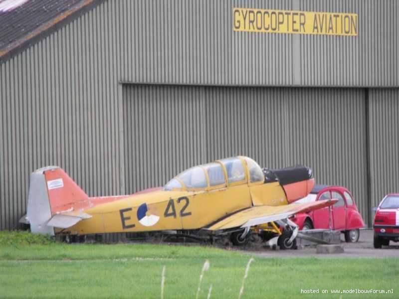

als je een echte S11 wil zien,die staat er bij jullie op MMidden Zeeland nog een.
Ben er in mijn vakantie heengefietst, als je dit kleurenschema kiest kun je vast wel bij Ton terecht voor wat weathering expertise :mrgreen:
Groeten, Ralf
