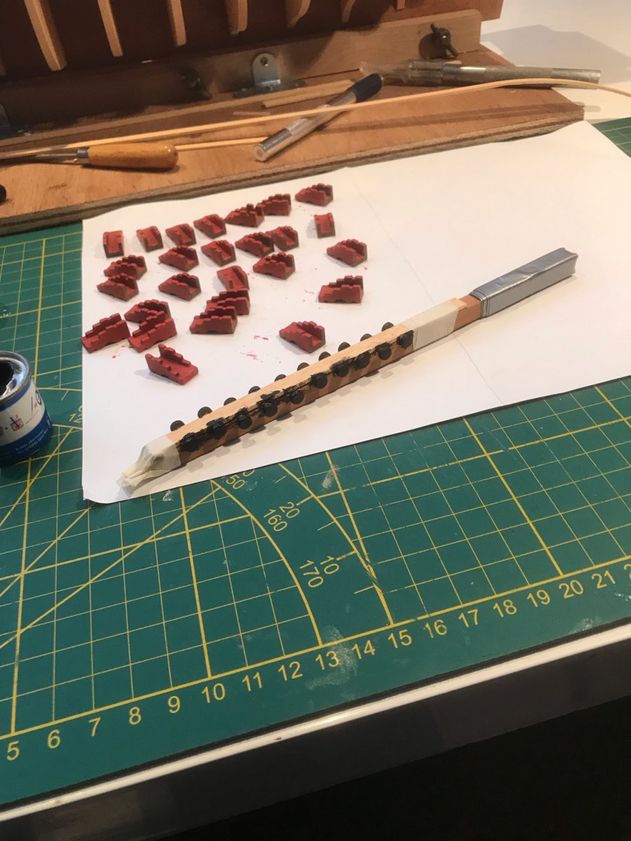

    Ik ben een stukje verder met de bouw van de romp. Het is voor mij de eerste keer dat ik op deze manier bouw. Dus zonder de spijkertjes. Het bouwen vergt veel geduld en is niet makkelijk te noemen. Tevens heb ik ook de rolpaarden voorzien van een eerste laag verf. Voor de wielen heb ik een tool gemaakt en dat verft een stuk eenvoudiger. IMG_1721.JPG IMG_1722.JPG IMG_1723.JPG IMG_1665.JPG

    Creatief tooltje :thumbsup:

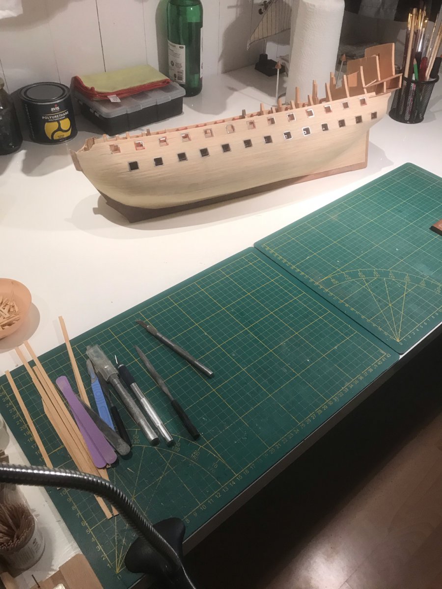

    De romp schiet al lekker op ! Nog een klein stukje te gaan en zit ze dicht. IMG_1726.JPG

    Mooi Sjors, maar ik zou nu vanaf de kiel omhoog werken als ik jouw was. Dat bespaart jezelf nogal wat problemen :):)

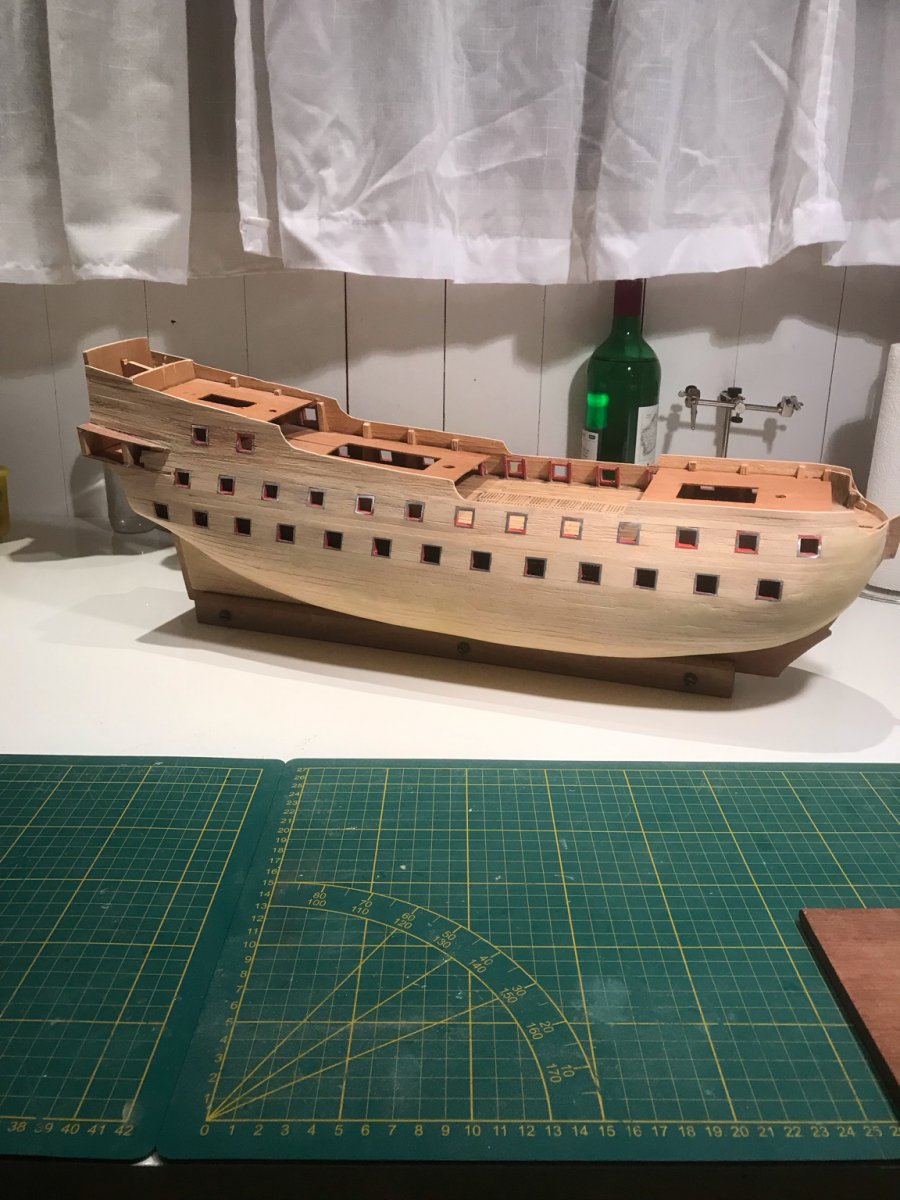

    De romp is dicht ! Ik heb wat oneffenheden aangesmeerd met kneedbaar hout. Morgen ga ik een begin maken met het gladschuren. IMG_1728.JPG IMG_1729.JPG

    mooie strakke romp sjors

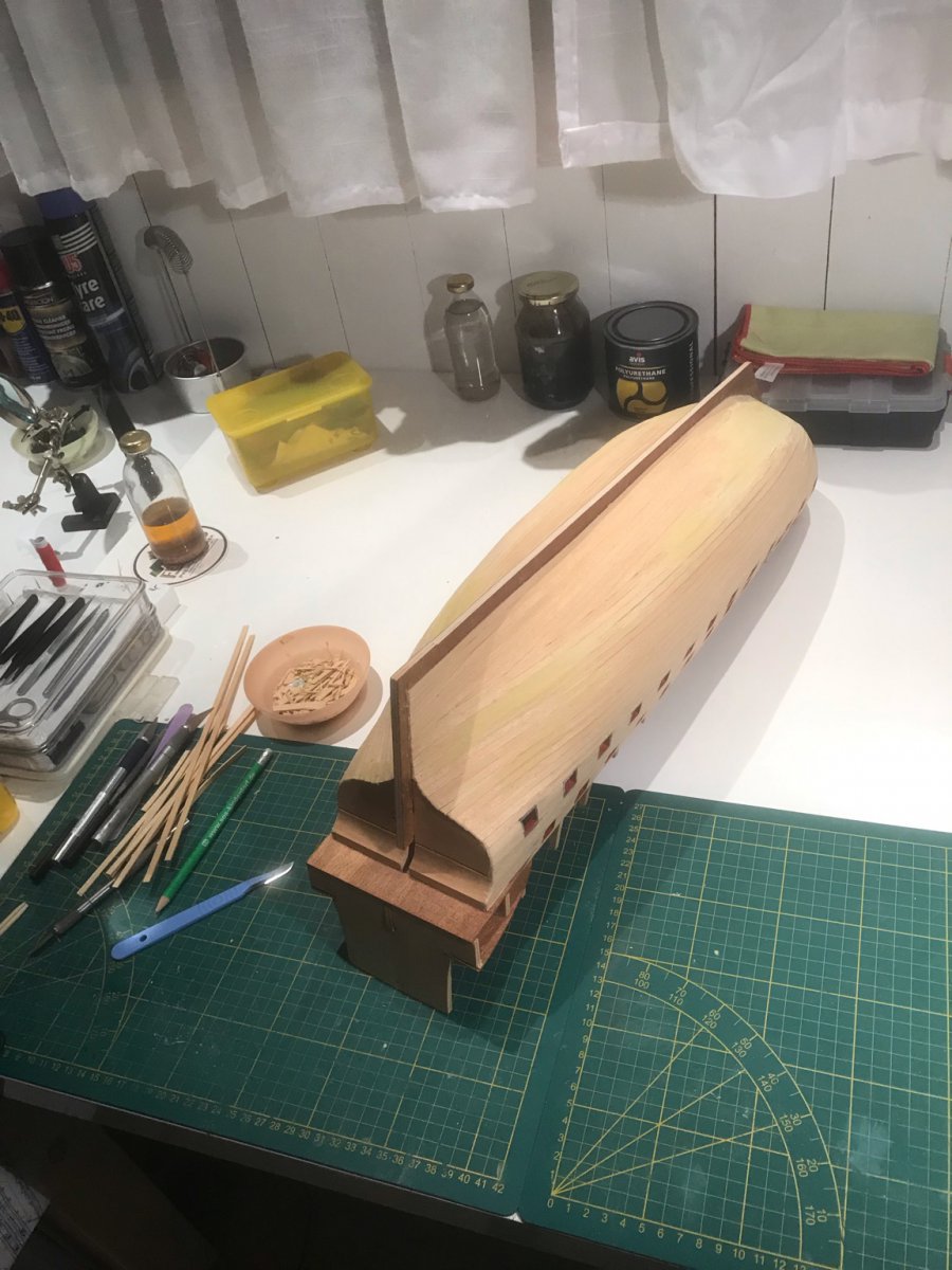

    De eerste keer grof geschuurd ! Het zal nog veel gladder gaan worden maar ga eerst een biertje drinken IMG_1731.JPG

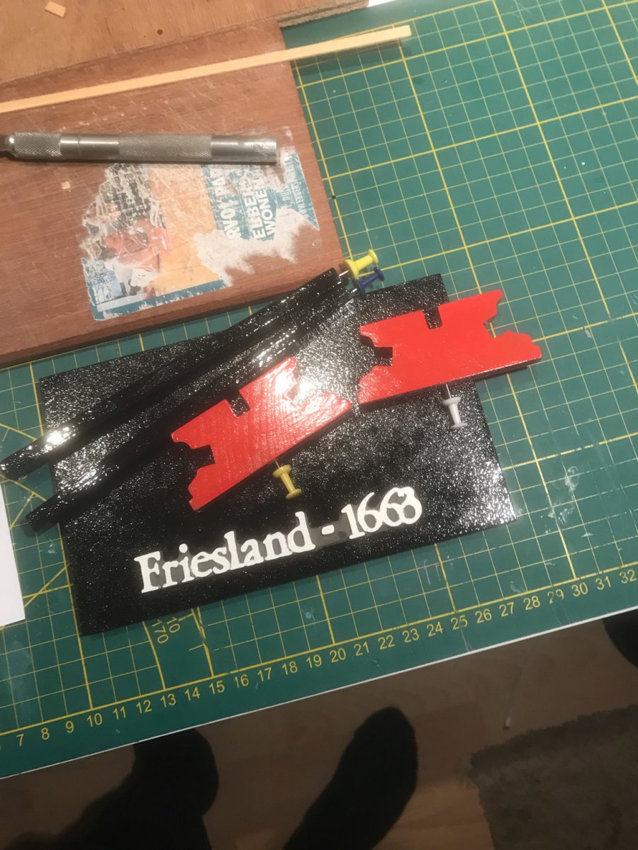

    Als ik de bouwtekening aan zou houden. Moet ik in dit stadium de binnen verschansing en de rolpaarden plaatsen. Kortom zou ik aan de afwerking moeten beginnen. In een later stadium zou ik dan de kraanbalken moeten plaatsen. Ik ga eerst met de buitenkant aan de gang en ga de afwerking van de dekken in een later stadium doen. De standaard van van het schip ben ik aan het schilderen, maar ik denk dat ik een ander ga maken. Ik vind hem aan de kleine kant. IMG_1736.JPG IMG_1735.JPG
