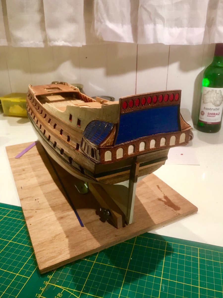

    Door mijn werkzaamheden heb ik niet veel kunnen doen. Wel heb ik de geschutspoorten uit kunnen snijden die moet ik nog bij werken en ben begonnen aan het dak van de zij galerij IMG_1785.JPG

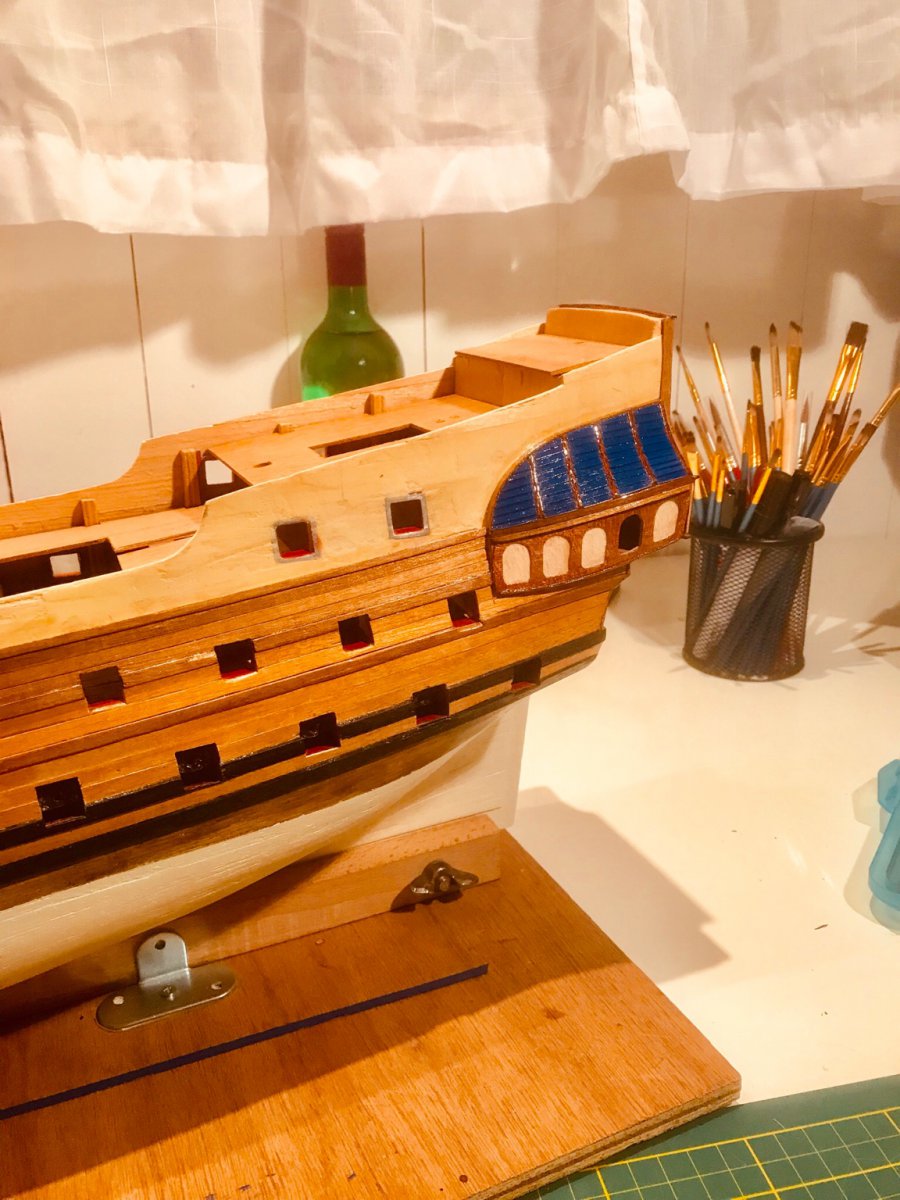

    Het dak van de linker zij galerij zit erop. Ik heb 11 latjes gebruikt i.p.v de 7 latjes die de tekening voor schrijft. Was wat lastig maar het is gelukt. Deze lijn zal straks doorlopen als ik de zijkant ga bekleden. Maar eerst vrolijk verder met de rechter kant IMG_1791.JPG IMG_1790.JPG

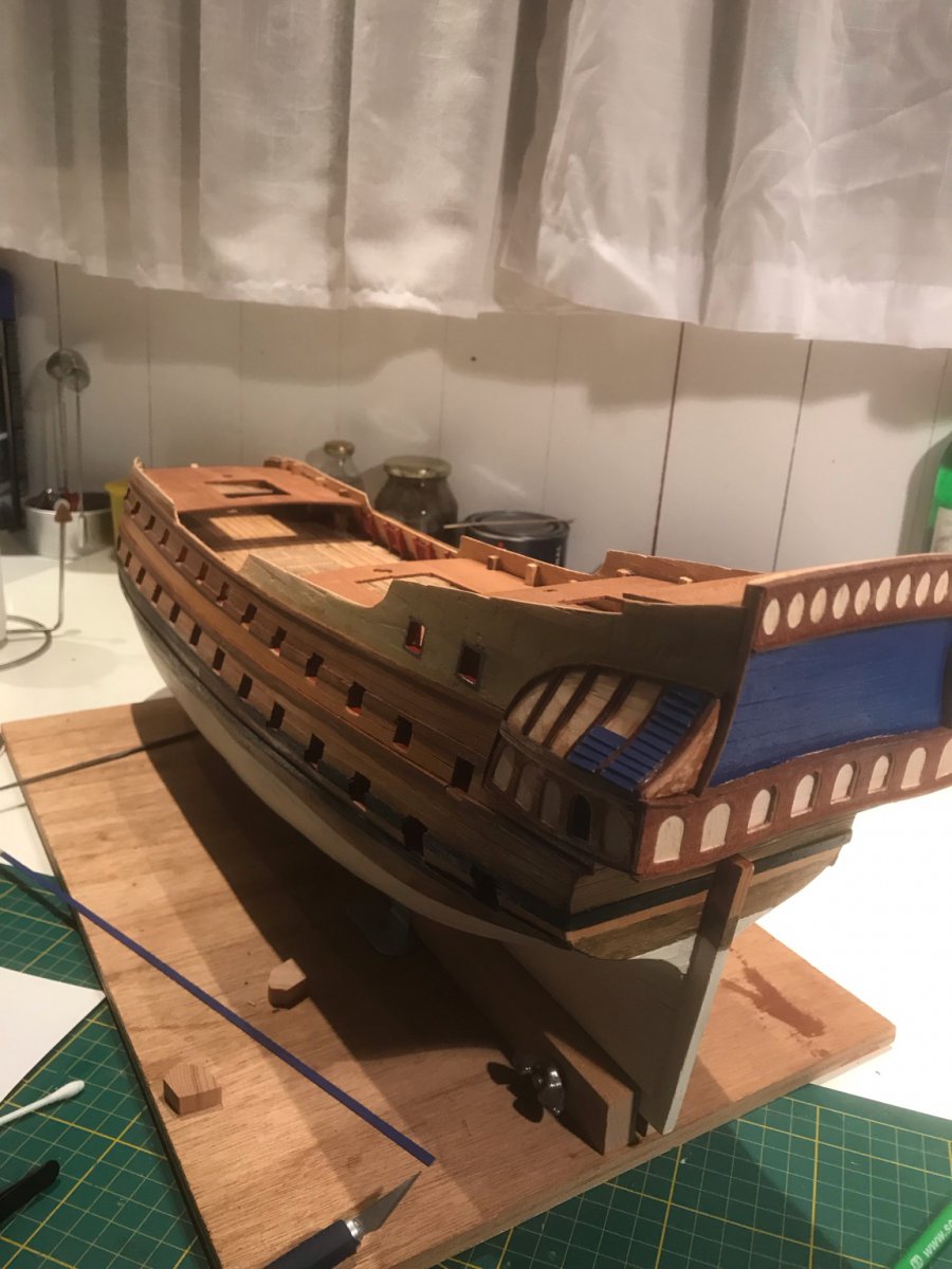

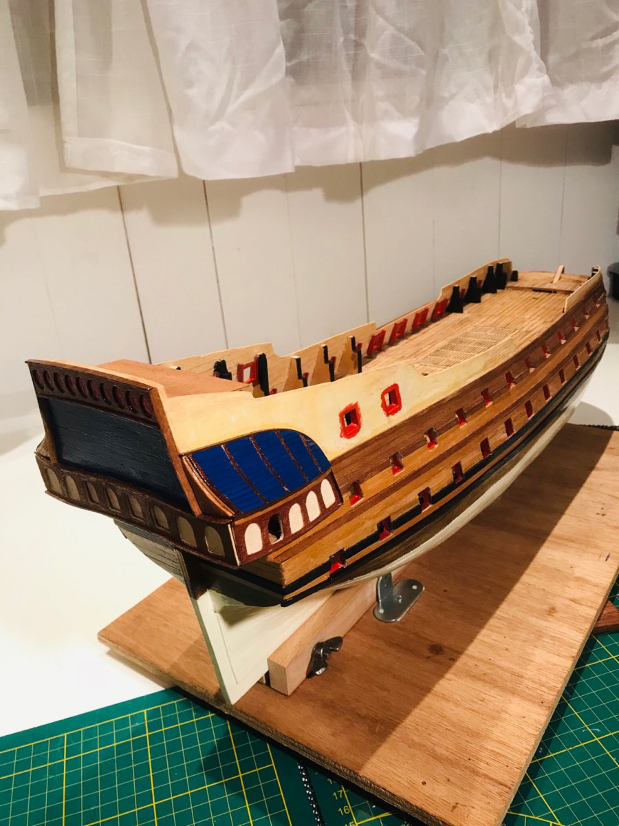

    Het dak van de rechter zij galerij zit er eindelijk op ! Was een pittig klusje. IMG_1825.JPG

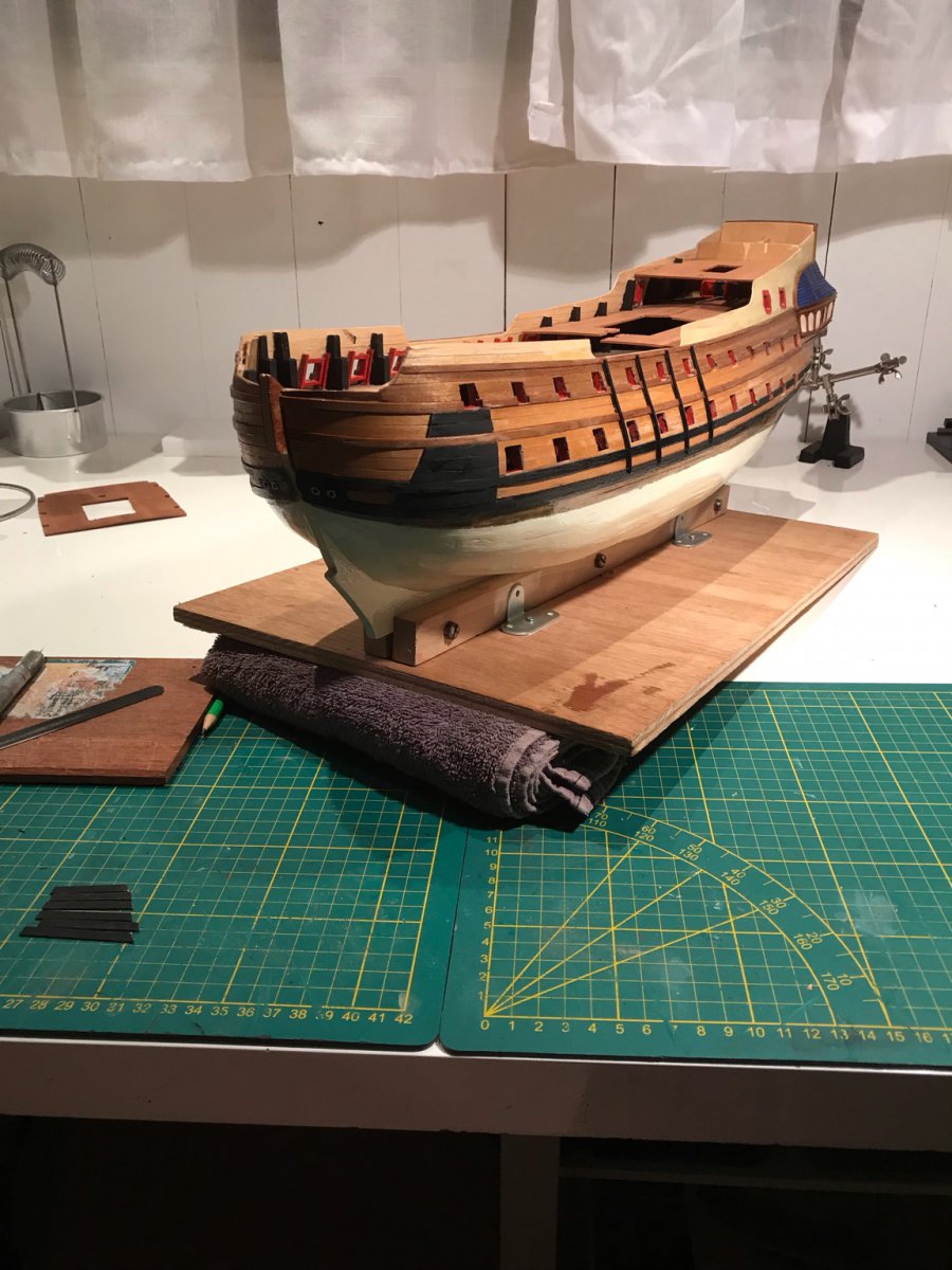

    Ik ben bezig met de versteviging van de romp. En zou ook graag iets van een trap aan de zijkant bij de kanon’s gaten willen maken zoals bij de 7 provinciën. Maar die hoort er op mijn tekening niet op.
    Zijn dit 1 mm latjes die daarvoor gebruikt worden?

    Op de Sovereign zit inderdaad een trede van ongeveer 1 mm. dik, misschien iets dunner nog, kijk maar eens naar de schaal van je schip 1mm x72 zou een trede van 7,2 centimeter worden, oftewel een mooi stevig trapje.
