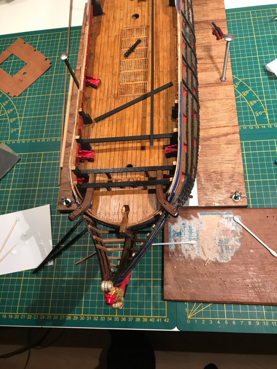

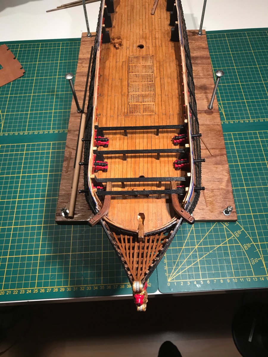

    Ik ben begonnen met de opbouw van het dek en het galjoen. De kraanbalken zijn inmiddels ook geplaatst. Kortom ik ben weer lekker bezig aan de Friesland. IMG_2040.JPG IMG_2041.JPG IMG_2042.JPG

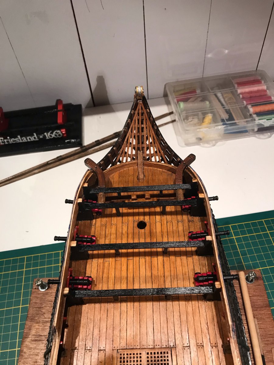

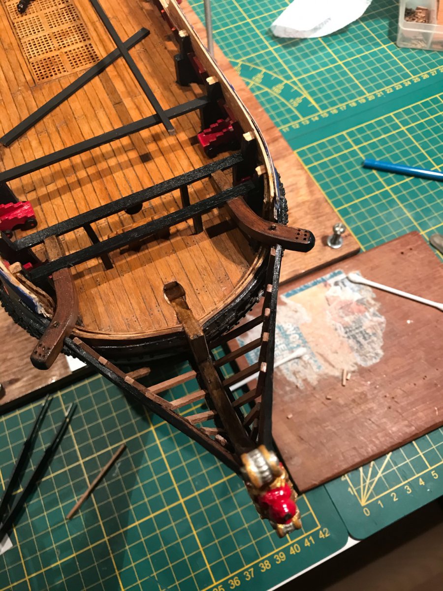

    De opbouw van het galjoen is een lastig klusje. Weinig plek en houvast. De balkjes worden een voor een geplaatst en ben nu zo ver dat ik de dwarsliggers kan plaatsen. Als deze geplaatst zijn komen ook daar weer balken over heen zodat je een rooster krijgt. IMG_2043.JPG IMG_2046.JPG

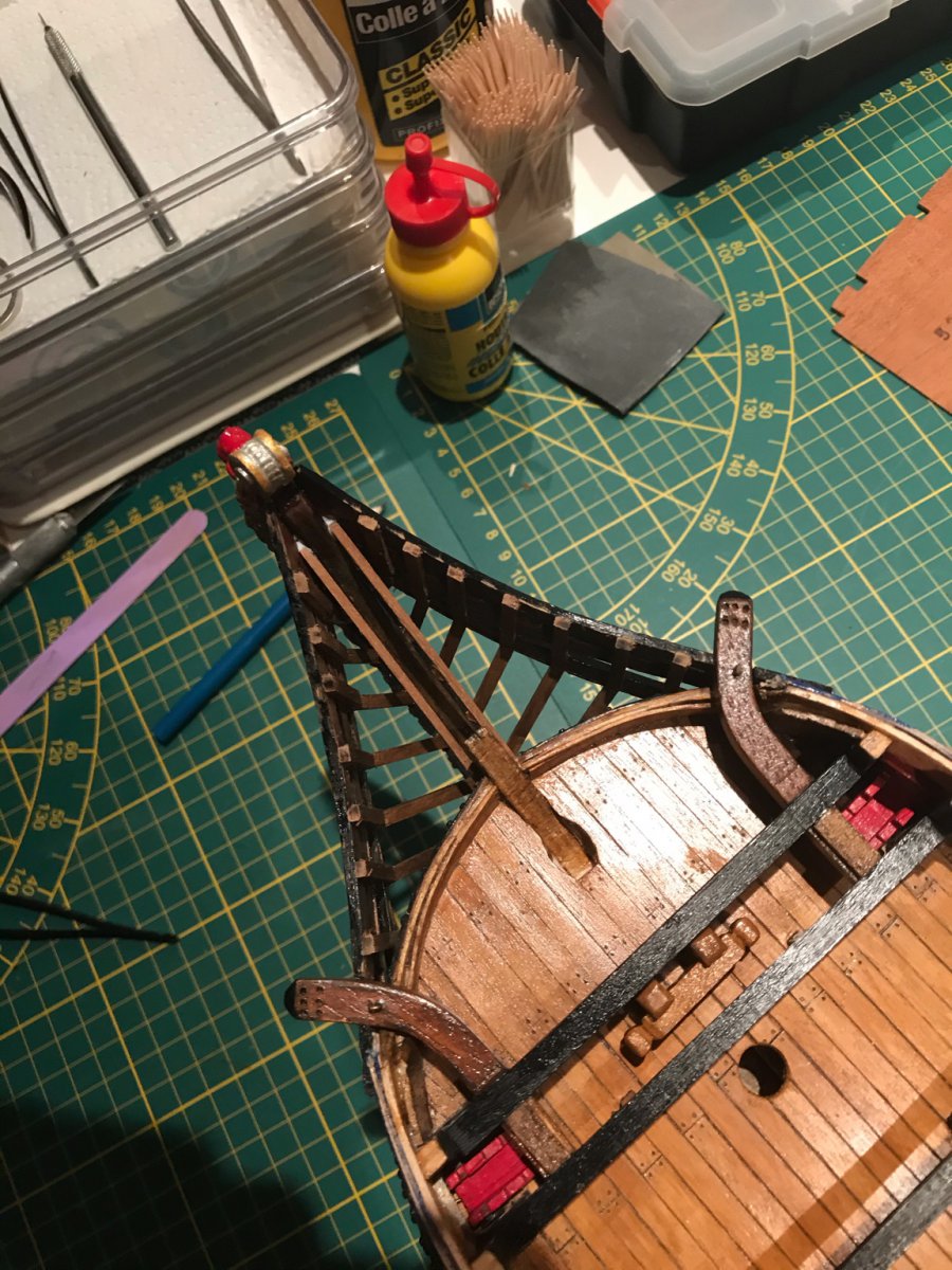

    Ik heb nu een aantal rolpaarden geplaatst en zou in een later stadium de kanonnen moeten plaatsen door de luiken heen. Dit gaat nu goed omdat ik zien kan hoe het geplaatst moet worden en waar het drupje lijm moet. Maar met het dek er dadelijk op is het lastiger. Aan de ene kant denk ik nu plaatsen en later zien welk ongemak het geeft of toch maar in deze de beschrijving aan houden, heeft iemand een tip ?

    Ik zou het zeker nu doen. Je hebt er mooi zicht op het nu zo te plaatsen. Voor de 7p moest ik er 28 wegens het gesloten dek er boven van te voren plaatsen. Ik vermoed dat door de hoogte van je poorten je rolpaarden en je tappen het niet eens gaat lukken achteraf.

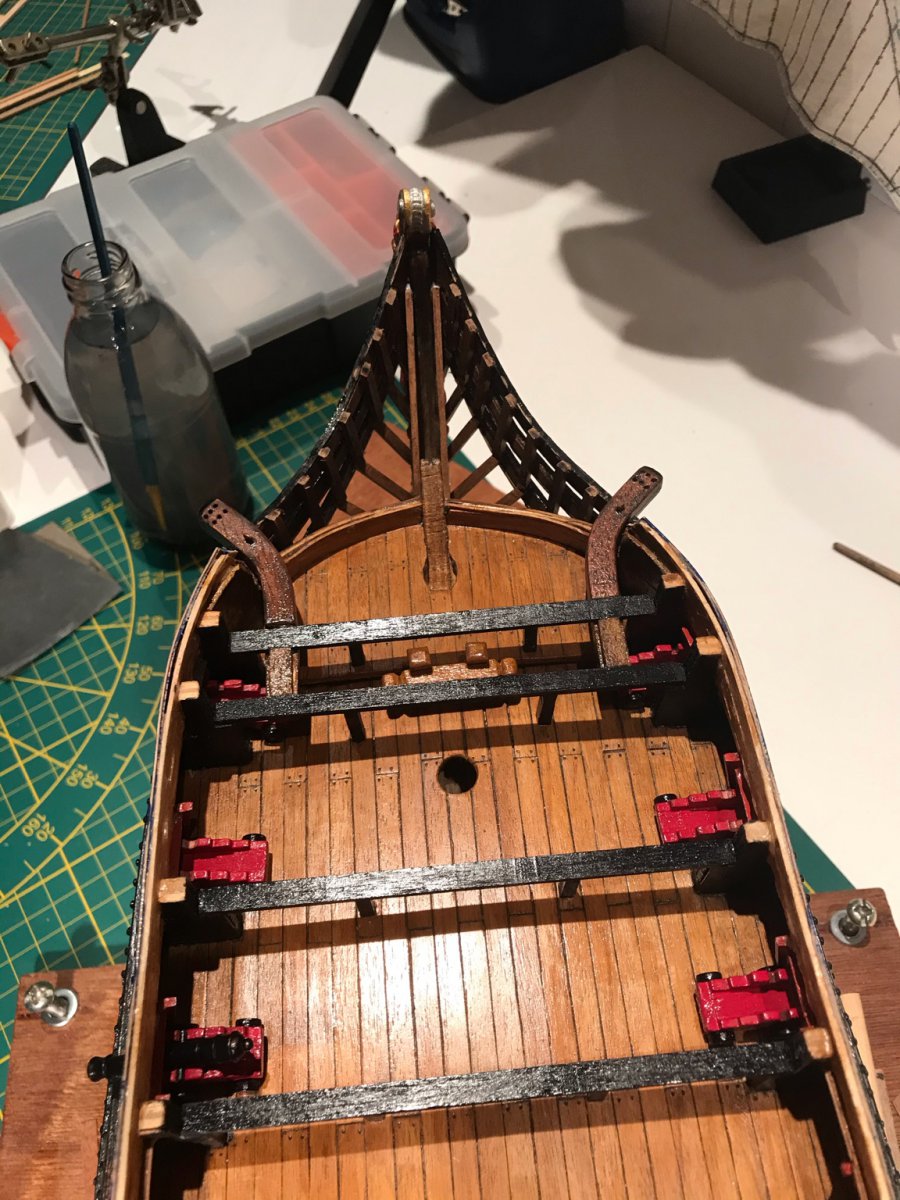

    Het rooster in het galjoen is klaar. Nu nog wat afwerken en de nagelbalk en de bovenrand plaatsen. IMG_2049.JPG IMG_2052.JPG

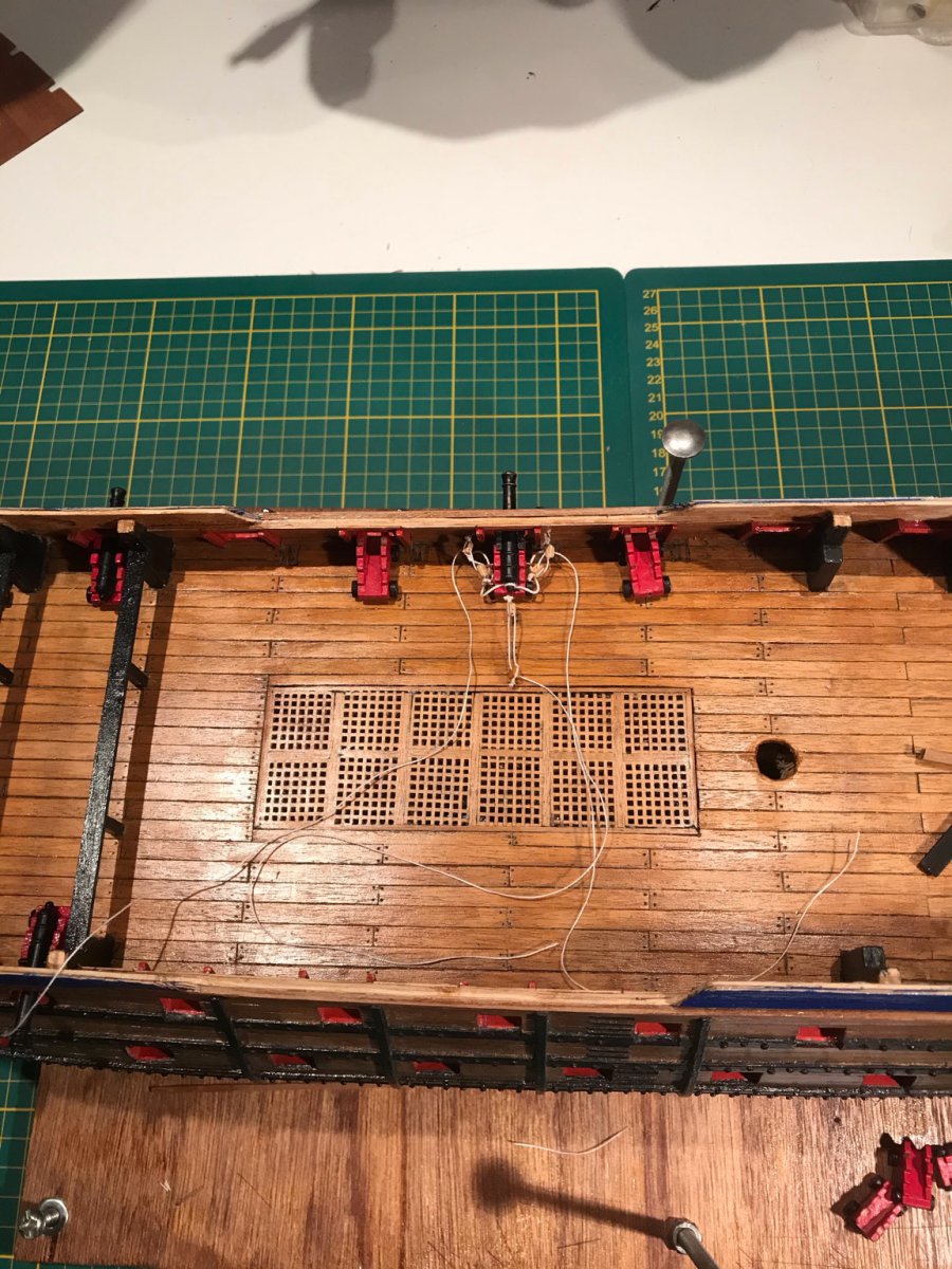

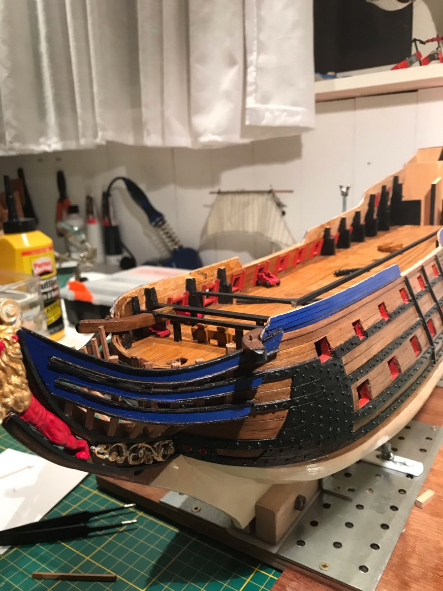

    Ik ben aan het experimenteren met de opbouw van de kanonnen. Op de tekening is dit heel eenvoudig gedaan met een koordje door de rolpaarden . Ik zelf vind volledig opbouwen mooier. Ben alleen bang dat dit heel erg druk gaat worden als ze allemaal klaar zijn. IMG_2053.JPG

    Dat is altijd een lastige afweging. Ik weet wel, hoe meer details je toevoegt, ook al zijn de details zelf zo klein dat ze individueel niet opvallen, hoe ‘echter’ het eindresultaat is. Aan de andere kant, als details eigenlijk te klein zijn waardoor je ze op schaal te groot maakt doet het juist weer afbreuk.

    Ik maak straks een eenvoudige versie en plaats die ernaast. En dan beslissen welke het best uit komt.

    Misschien kan je er voor kiezen om de volledig getuigde kanonnen alleen te plaatsen in de kuil. Dus het zichtbare gedeelte. Want het is natuurlijk wel een mooi gezicht.
