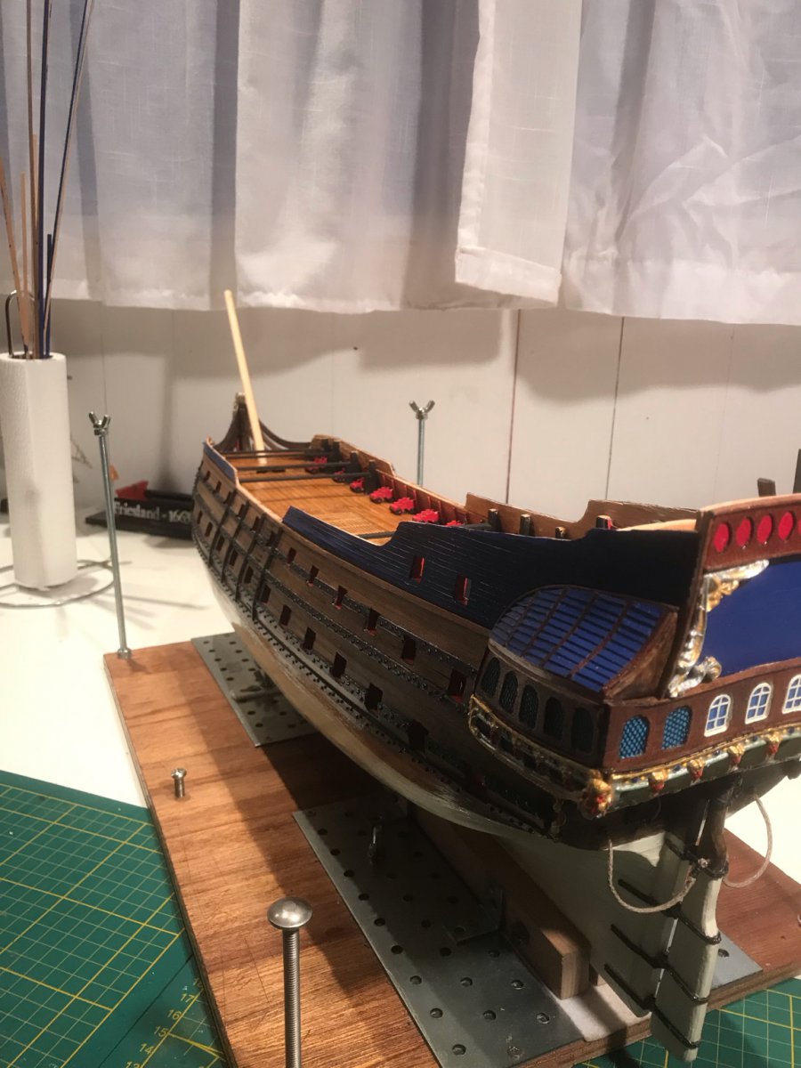

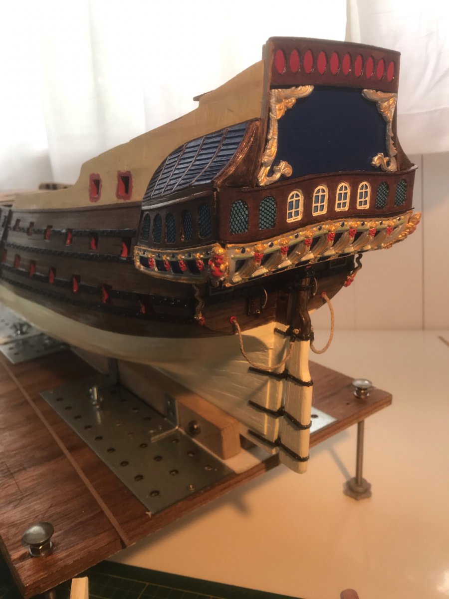

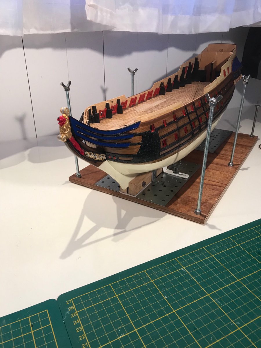

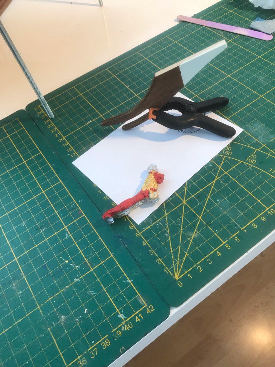

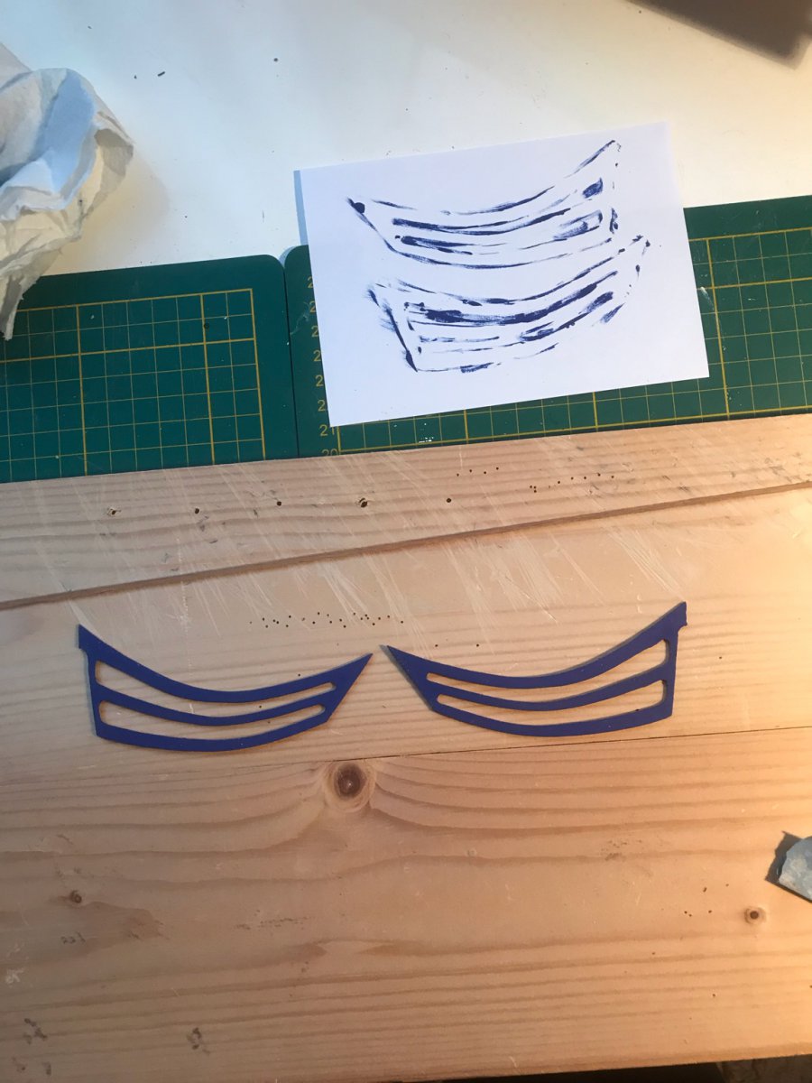

    De ramen bij de spiegel en zij galerij zijn nu wat lichter van kleur. Ik heb nu een stukje lichtblauw folie gebruikt met een stukje hor. Miss ga ik nog iets van glas&lood motief maken, maar wacht daar nog even mee tot ik de raam ornamenten straks klaar heb. Het zou er te druk uit kunnen gaan zien.
    Verder ben ik begonnen met de voorbereiding van de boeg en het boegbeeld. Na een hoop vijlen past het beeld en heb het eerste schilderwerk klaar. IMG_1921.JPG IMG_1924.JPG

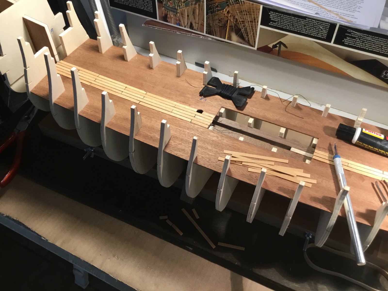

    Ik ben met de dekplanken begonnen Ik gebruik hiervoor zwart draad tussen de planken
    SjorsZ en Jaques vinden dit leuk.
  6. *Hans*
    *Hans* Vriend van modelbouwforum.nl
    Lid geworden:
    30 okt 2012
    Berichten:
    4.077
    Locatie:
    Dordrecht
    Dat is altijd mooi werk. Ik deed het vroeger ook zo, maar maak tegenwoordig de zijkant van de planken zwart met een stift.

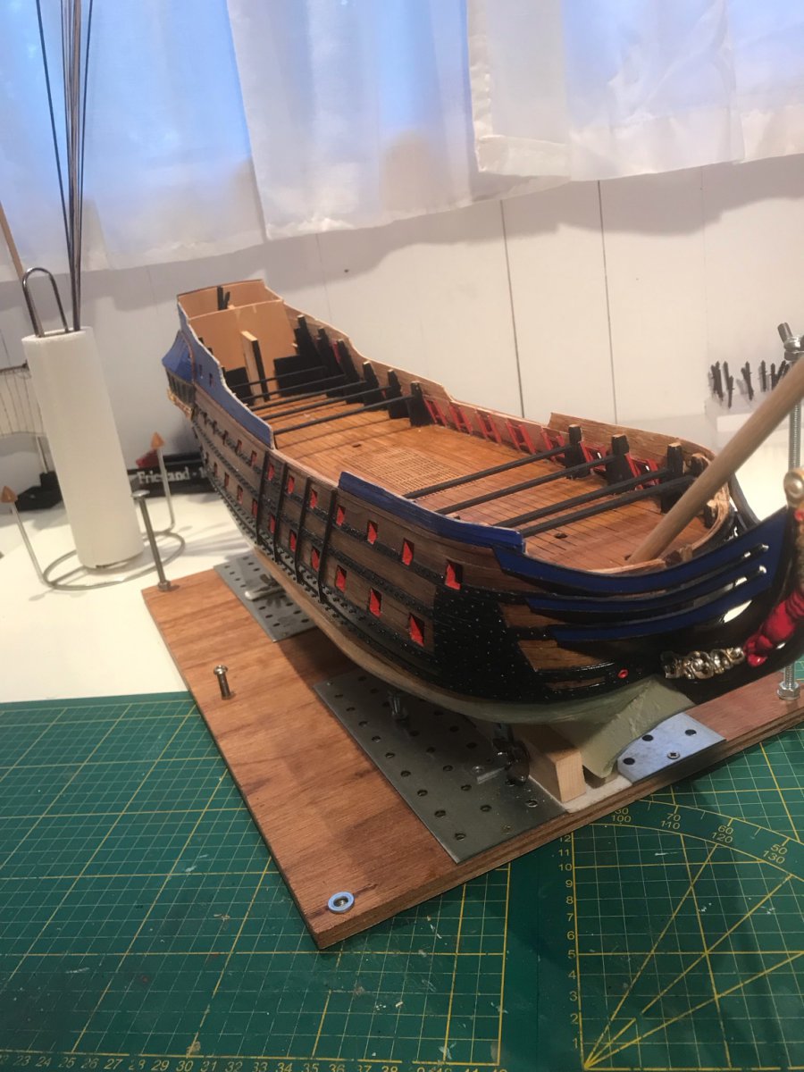

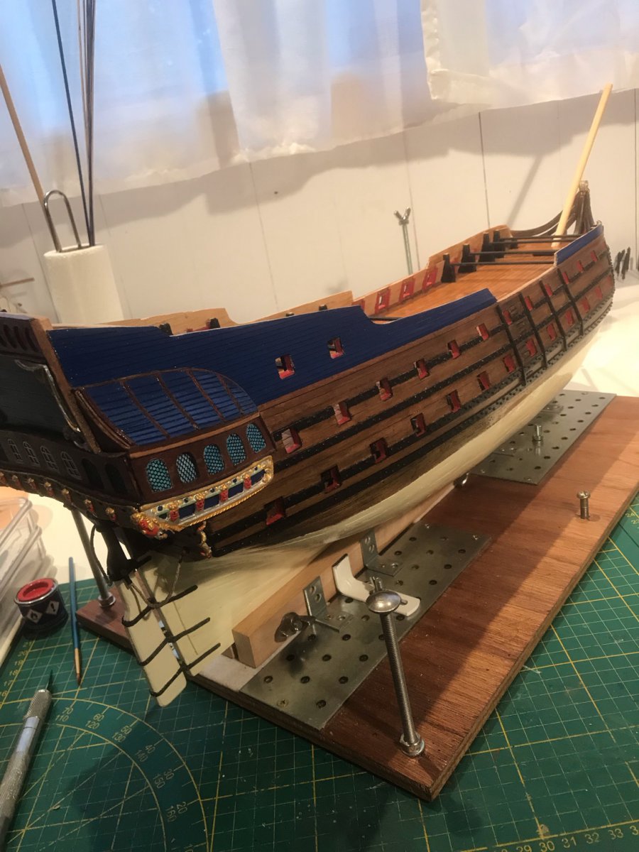

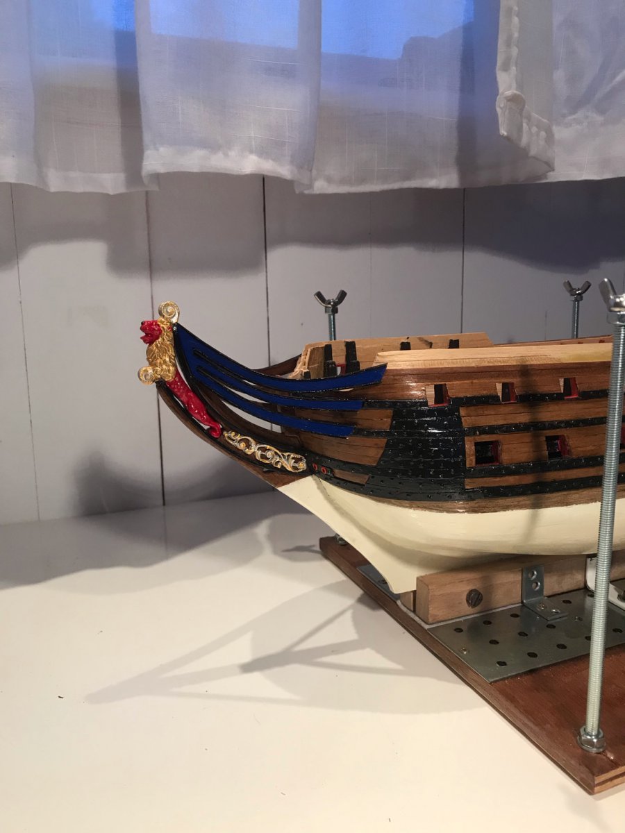

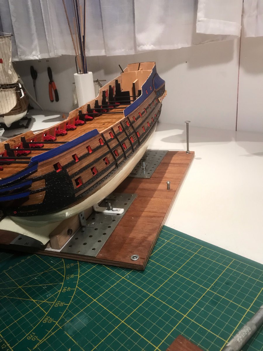

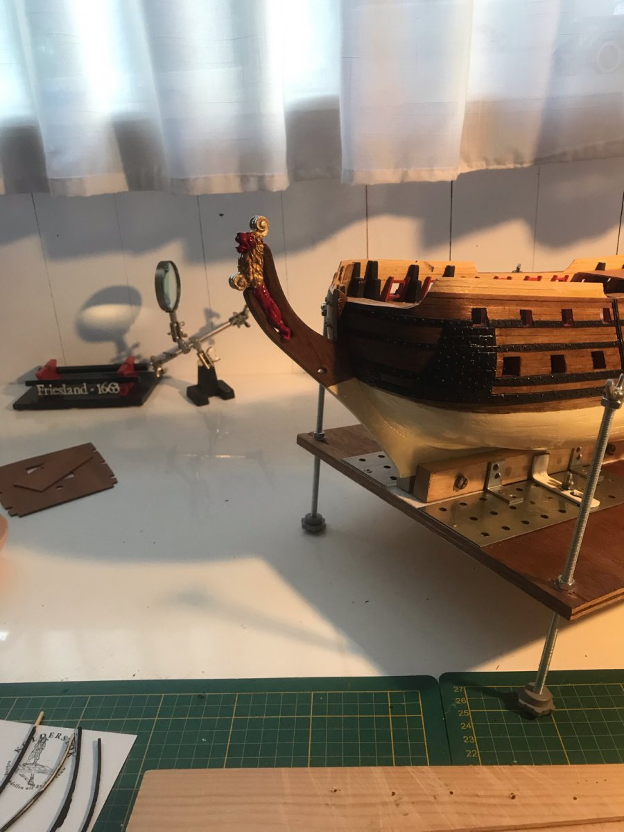

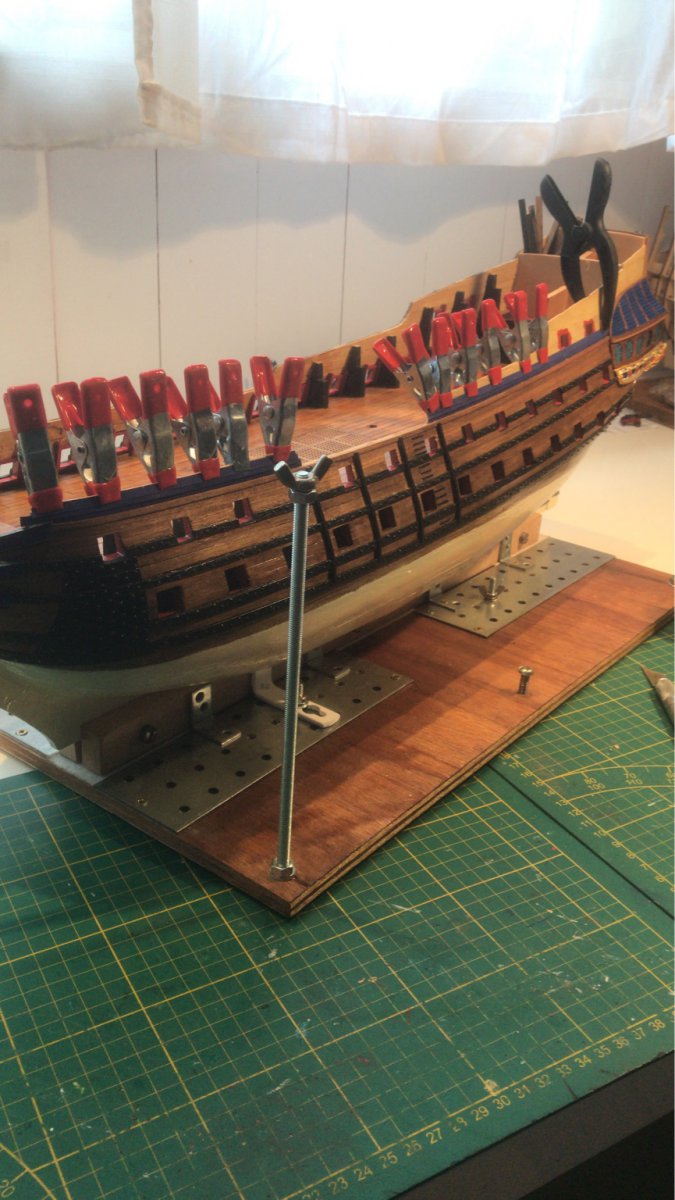

    Ik ben begonnen met de opbouw van de boeg. De verbinding met de horizontale zij stukken heb ik weg gehaald. Ik vond het mooier om ze gelijk met de berghouten te laten lopen. Nu de boel laten drogen en dan verder de balken plaatsen en een stukje insnijden voor de kraanbalken. IMG_1925.JPG IMG_1927.JPG IMG_1932.JPG IMG_1934.JPG
