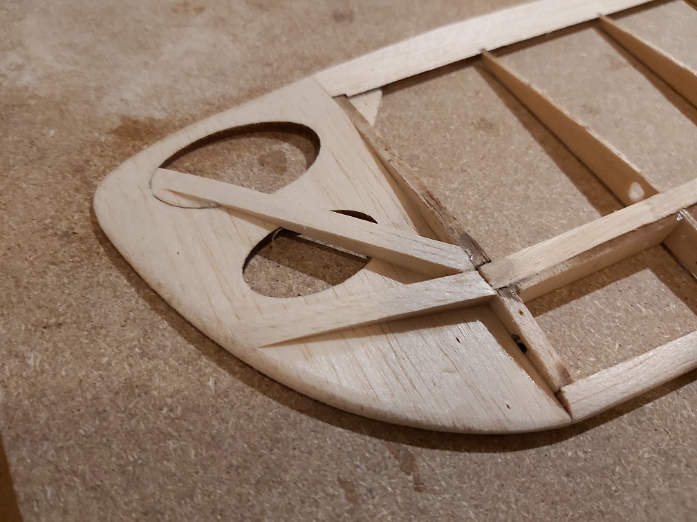

Her ontwerp is voor een 2 delige vleugel. Voor de knik naar de tip is als enige versterking glasvezel aan de buitenkant voorzien. Ook geen interne versteviging vd knik in de vorm van een triplex verbinding tussen de liggers....

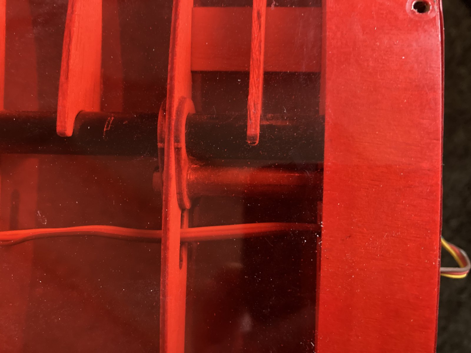

Ik ga proberen de buis en pen zo lang als mogelijk te maken, is m.i. altijd nog sterker dan het ontwerp aangeeft
6 cm moet ruim voldoende zijn. het gaat hier alleen om de tippen, en een lichte zwever. Bij de Resolution (zie foto) zit er ook alleen een 6 cm messingbuis in de vleugel (van 1 meter)

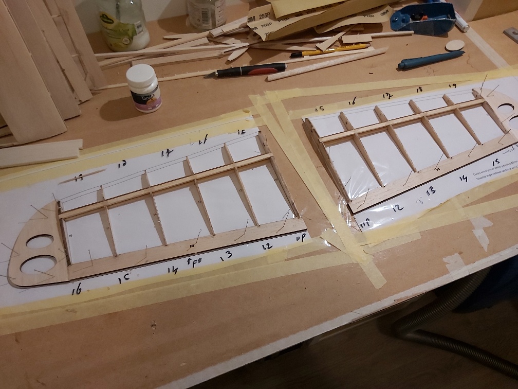

En dan ligt er ineens 3114 mm aan houtonderdelen die samen iets van een vleugel vormen. Dat betekent ook dat er 3114 mm aan neuslijst is geschuurd. Modelbouw is een leuke hobby, maar neuslijsten schuren vindt ik GEEN leuke hobby.......:frustie:

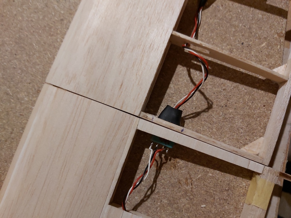

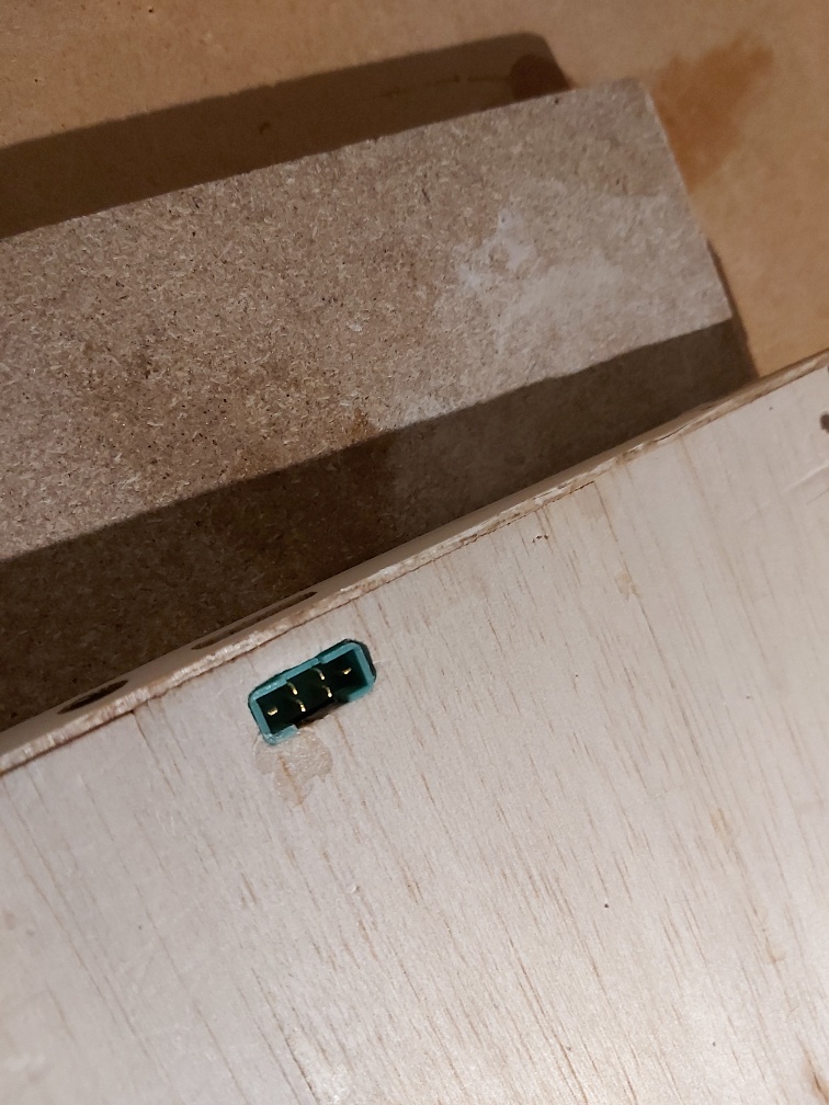

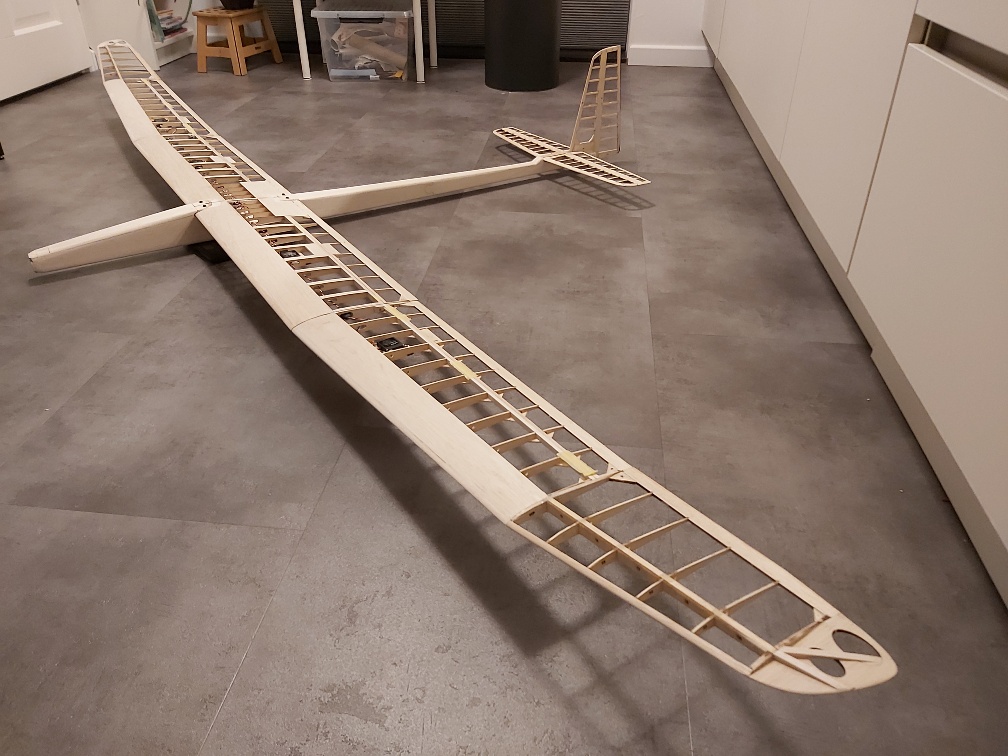

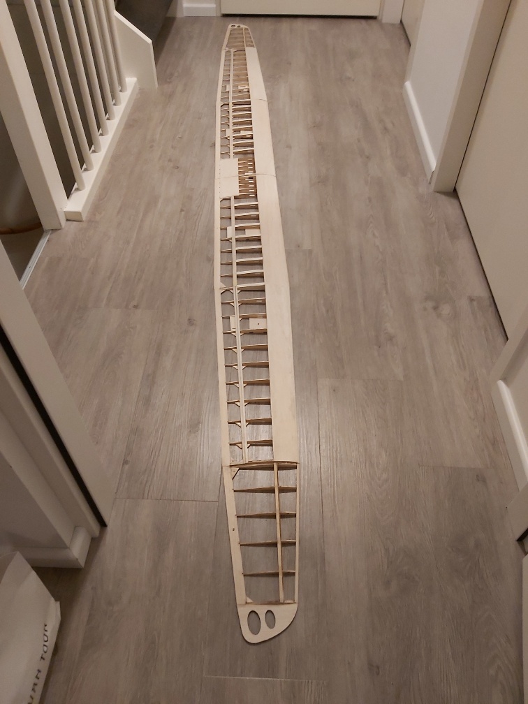

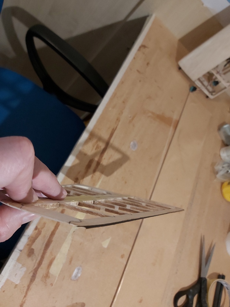

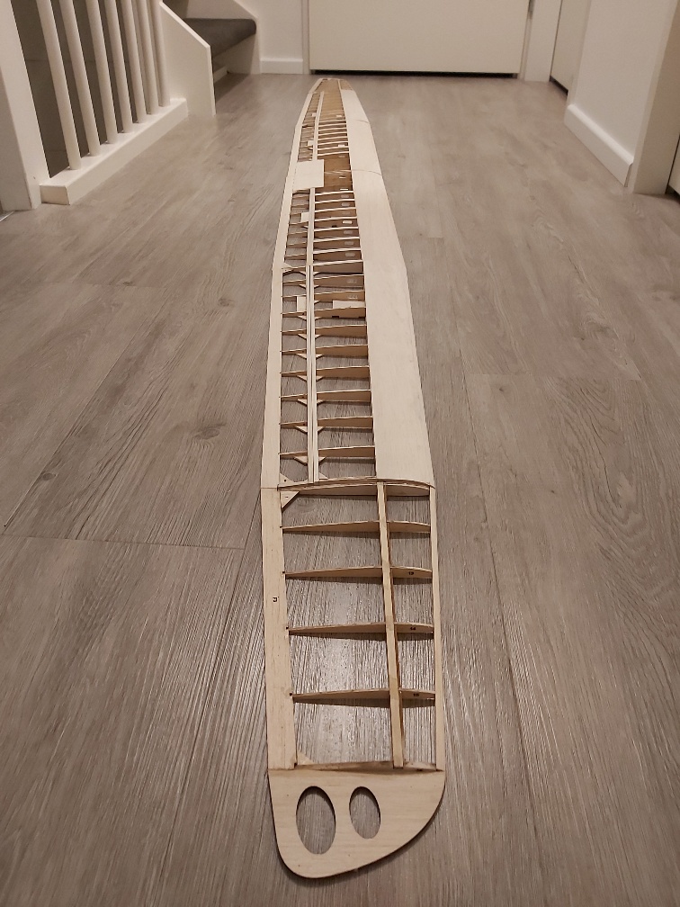

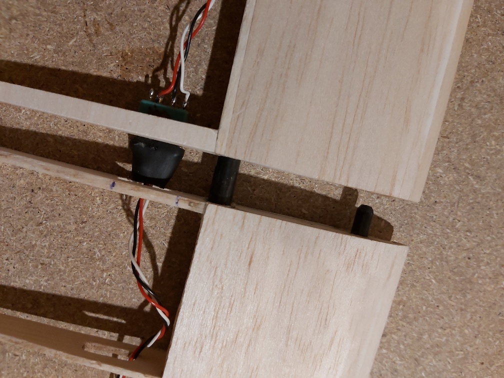

Een flink stuk opgeschoten. Het middenstuk passend gemaakt op de romp en de gaten voor de vleugelbouten geboord. Ben erg tevreden over de passing. Vleugeltippen verbinders pas gemaakt, stekkerverbindingen gesoldeerd, buitenste vleugeltippen in profiel geschuurd. De hoeken van beide vleugeltippen vanaf het middenstuk gerekend zijn exact gelijk :). Buitenste tippen moeten nog in de juiste hoek verbonden worden.

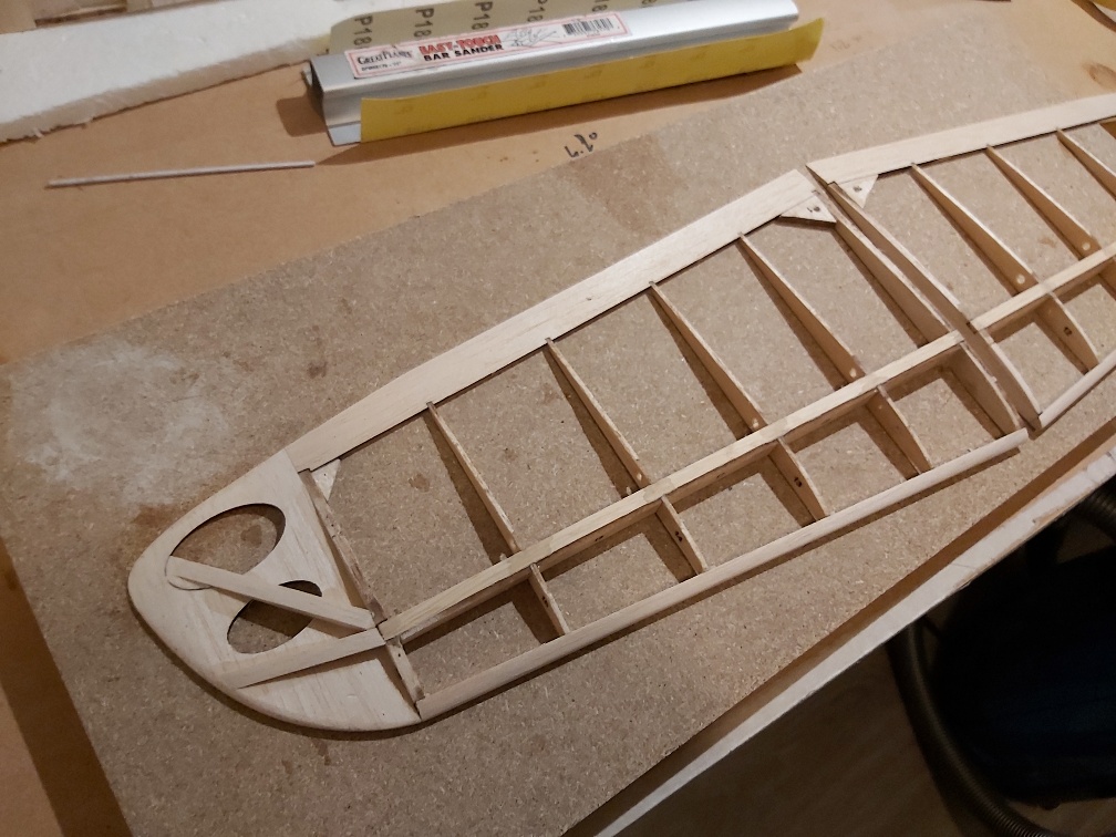

Twijfel nog of ik moeite ga stoppen in het maken van een "dichtlip" bij de kleppen. Ik heb erg weinig "vlees" om het deel van van de klep in te laten vallen. Vraag mij af of het uberhaupt aerodynamisch zin heeft. De klepdiepte is vrij beperkt. Iemand advies?

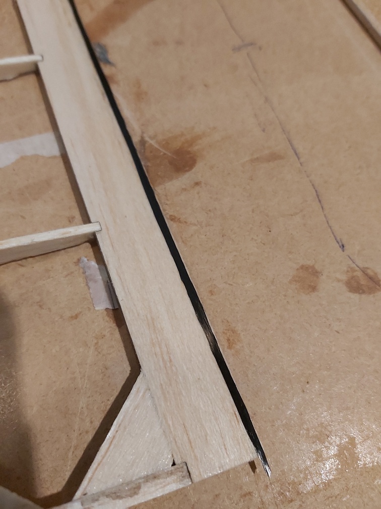

De eindlijsten ga ik aan de onderkant versterken met een dunne streng koolstof. Moet nog bedenken hoe ik dat ga doen.

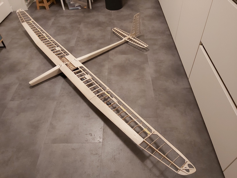

Een tijdje niet gepost echter niet stilgezeten.

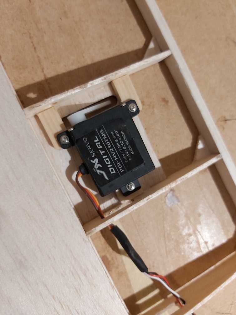

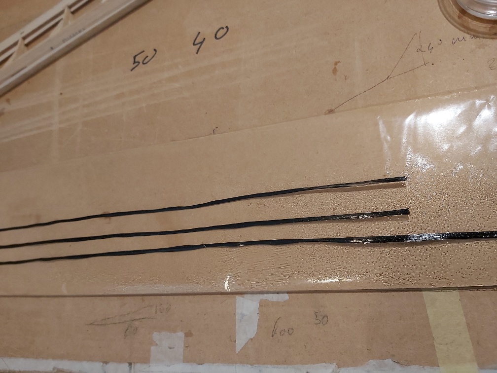

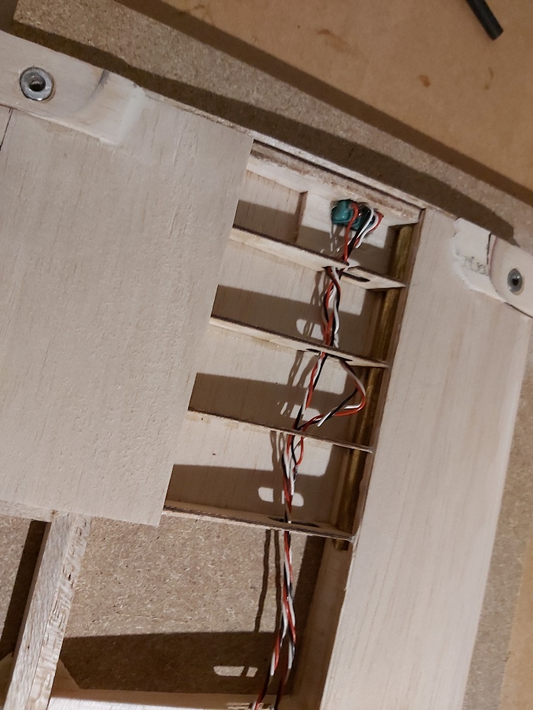

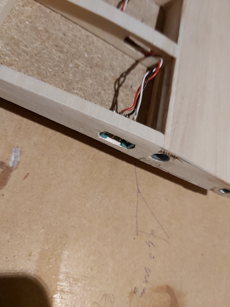

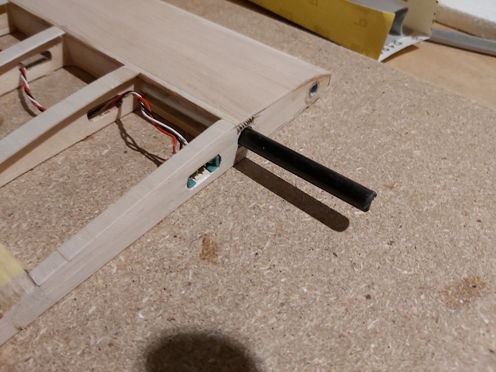

Servo's ingebouwd en aangesloten op de stekker verbindingen. Achterste centreerpennen van de vleugeltippen aangebracht, divers schuurwerk en eindlijsten voorzien van een koolstof streng.
De koolstofstrengen sop ik met epoxy en verwarm tegelijkertijd met een föhn. Daarna druk ik een deel van de epoxy eruit door er keukenpapier overheen te leggen en aan te drukken met een rubber rollertje. In de epoxy doe ik een druppeltje UHU hart binder voor een betere hechting. Ik had eerst een proefstukje gemaakt op onbehandeld balsa en dan is de koolstof er vrij gemakkelijk af te trekken. Dat had ik wel verwacht omdat je normaal gesproken met vacuüm werkt en dan is hechting meestal geen probleem. Maar vacuüm kan in dit geval moeilijk en heb ik ik ook geen mogelijkheden meer toe. Ik heb het balsa van de eindlijsten nu wel voorzien van een dun laagje epoxy maar als alles is uitgehard werk ik het nog af met dunne CA.
