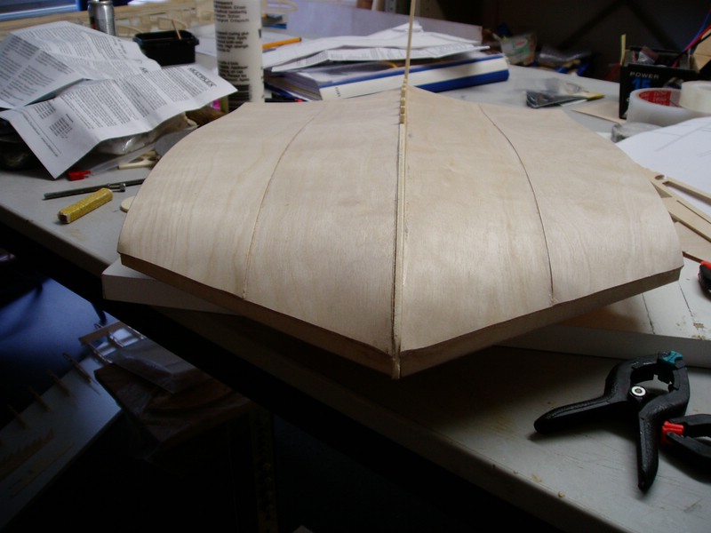

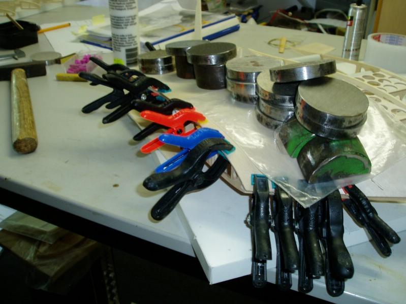

Horten XII
het ´klemmen voor het drogen van de lijm is niet eenvoudig met deze vorm.

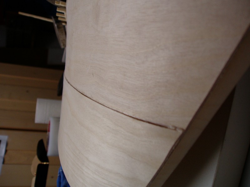

full
ondanks schuin afschuren van bijde randen, er is toch nog een´opstaand´ randje van 0,05 mm. Kijken of ik de andere kant wat minder kan krijgen.
full

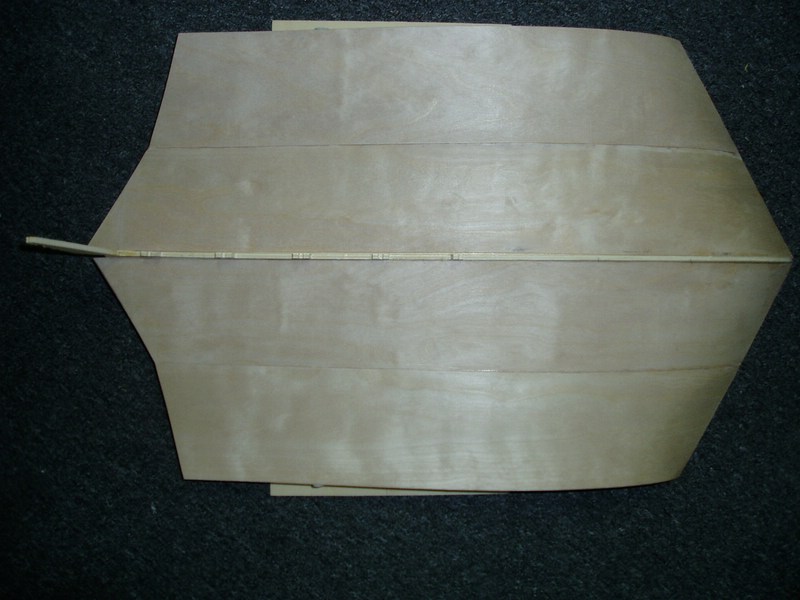

Horten XII
middag Luitjes,
en dit is het resultaat tot nu toe. Met dank aan WPKees. ik heb nml. van WPKees uitgerolde CAD-rompbekledingstekeningen (=scrabblewoord) gekregen waarmee het berken precies op maat te knippen was. Zoals gezegd, het resultaat mag er wezen.
full
full

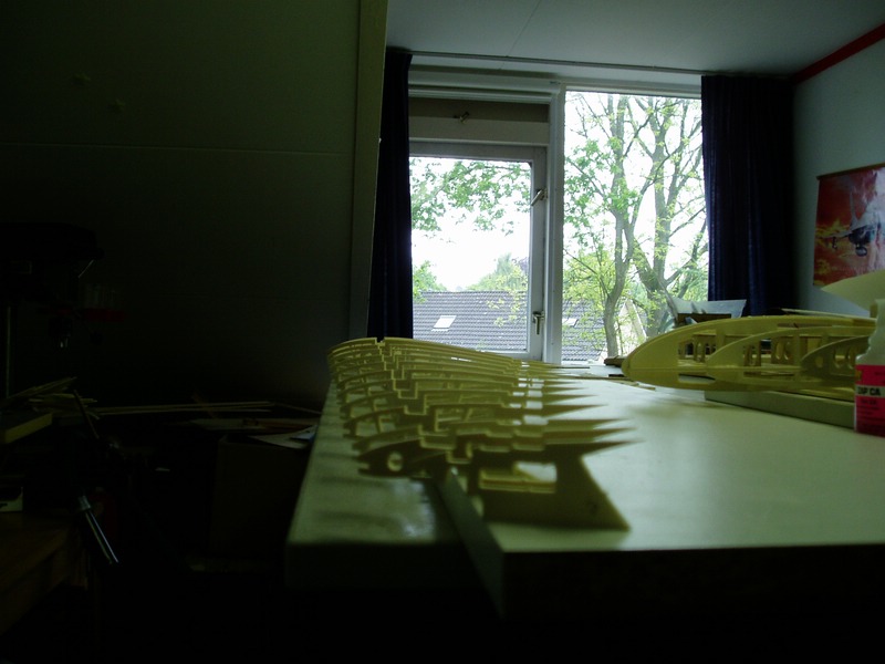

goedenavond allemaal,
even weer wat foto´s
of te krap gebouwd of toch iets te ondiep uitgefreesd
full
na passend maken - per slot modelbouwer nietwaar - met een rilletje witte houtlijm verlijmd
full
na drogen zit het als een muur. Nu de beplanking van de motorgondel.. passen, schuren, passen etc. etc.
