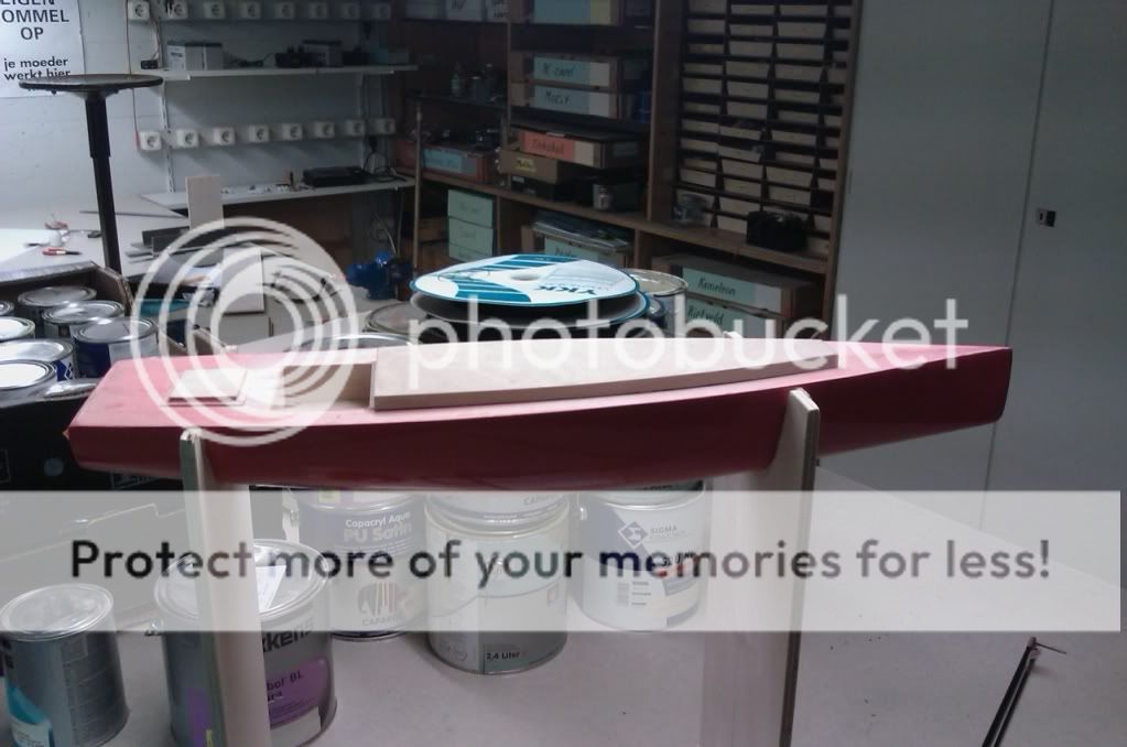

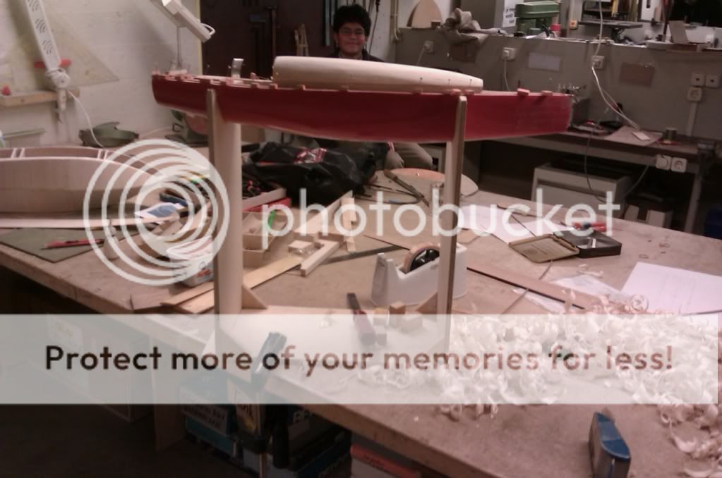

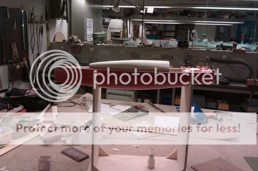

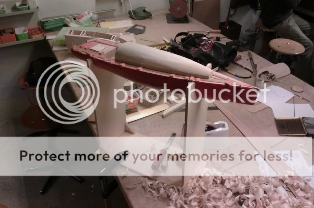

dit is dan het dekseltje die ik nog ga gebruiken voor de opbouw.
en die heb ik bijna helemaal van berken triplex gemaakt.
zo als op de foto's tezien vond ik de kajuit wel wat hoog.
dus ben ik weer een het schaven en sturen gegaan.
en nu is die zo maar ik zit tekijken om in het midde nog iets meer weg tehalen.

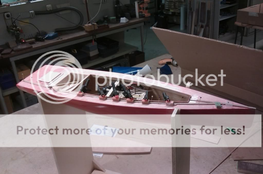

en ik ben ook begonnen aan het dek van vineer.
want toen ik ben gaan spuiten ben ik vergeten het dek afteplaken.
dus kwam er neven op. en ik kon het ook niet meer weg schuren omdat het dek al zo dun was van het schuren, dus vandaar.
en toch nog maals deze foto want daar kun je het beste opzien hoe ver ik ben met het dek. ik heb geen betere foto's van het dek die maak ik woensdag wel weer waneer ik op de club ben om verder met de boot tegaan.

nou wat je voor stelde (amazone) zat ik ook al tedenken.
want ik ga er niet een nieuw gat in maken. ik wil eerst zien hoe die vaart en als het goed is hou ik het zo. en zo niet dan moet ik er mee aan de gang gaan. maar ISOLA2 komt wel goed met het gewicht zoheel veel zwaarder word die niet ik heb het gewoon van balsa gedaan en vervolgens in vorm geschaaft en geschuurt van daar dat je op een van de foto's allemaal schaaf krullen ziet liggen.
