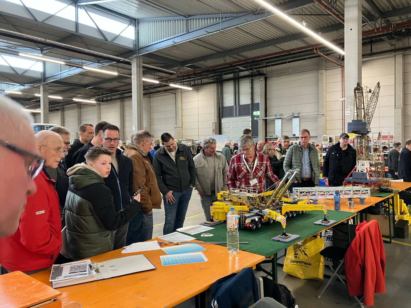

Afgelopen zaterdag weer in Ede gestaan op de Modelshow Europe met mijn project, en dat was weer een gezellige drukke dag en weer veel mensen gesproken.
De dubbele tafel is wat aan de smalle kant om de ballast over de zijkant te heffen en te laten zakken.
Hier ben ik een demonstratie aan het geven van heffen van de ballast met veel belangstelling.

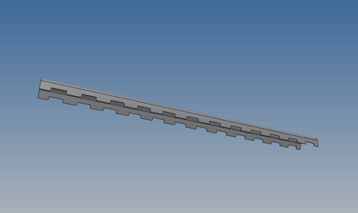

Onderzijde mast 1

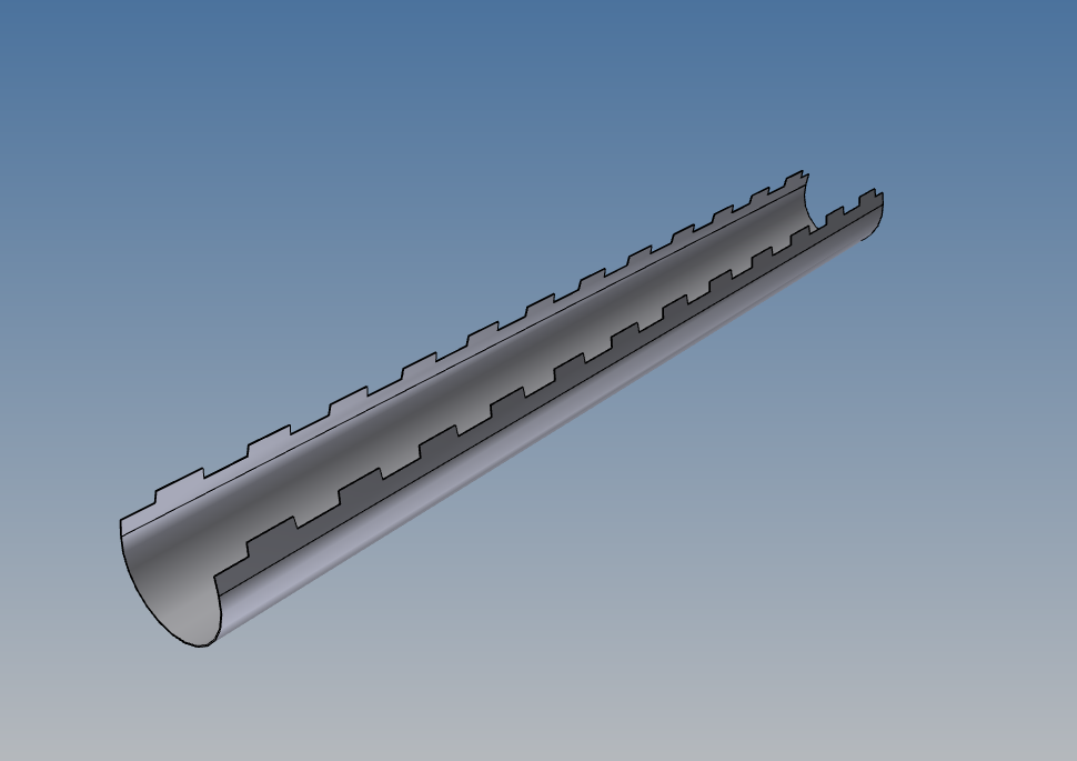

Ik had op de tafel ook nog een paar tekeningen liggen van de mast, maar deze waren van slechte kwaliteit dus hier de betere versie.
De mastbuis wordt in twee delen gemaakt, een bovenzijde en een onderzijde, en deze grijpen met een vertanding in elkaar, zodat daar de meest krachten van de mast in worden opgevangen.
Bovenzijde mast 1

Is er een reden voor de vertande mast? Het zetten van de mastdelen gaat al geen eenvoudige taak worden met de vertanding erbij wordt het alleen maar complexer.
Ik neem aan dat de delen gelast gaan worden? Of had je een andere montage methode in gedachten?

Alwin, de reden van de vertanding is zo als ik al vermelde, om de axiale krachten ( in de lengte richting van de mast) op te vangen, omdat ik deze delen niet wil assen aan de constructie. Het bovendeel en de onderzijde wil ik verlijmen met een strip aan de binnenzijde van de vertanding in de mast en deze strip wordt met verzonken tap boutjes vast gezet..De reden om het zo uit te voeren, is om geen spanningen en vervormingen in het materiaal te krijgen, die het in en uit schuiven van de mast kunnen verstoren.

Hallo leo.
Ik begrijp je redenatie maar de vervorming die je verwacht in die richting zullen verwaarloosbaar zijn.
In mijn kraan project heb ik destijds ook gekozen voor 2 helften en dan met een strip te lijmen. Het probleem daarmee is dat de meeste lijmen slecht kunnen tegen spanningen of ze moeten worden gelijmd onder hogere temperatuur zoals uhu eindfeest.
Daarnaast is het lijmen van een strip in een koker uitermate lastig want het zal altijd willen gaan golven midden in de koker waar je heel lastig bij kan.
Ik denk dat het ontwerp met de tanden juist hier alleen maar in je nadeel gaat zijn. Ook weet ik niet of je al een materiaal gekozen hebt maar de meeste masten zijn van staal of rvs gemaakt. Zelf heb ik de fout gemaakt om 1mm dik rvs te kiezen hierdoor werd de mast op de ltm1090 al snel richting de 8kg. In jouw ltm11200 zal gewicht nog een grotere rol gaan spelen.
De hoofdmast van een kraan is het moeilijkste onderdeel in het project. Als je kijkt bij de echte kraan zal je ook zien dat de mast niet rond is maar xx keer is gezet. Nu is dat op.schaal realiseren vrijwel niet te doen.
Mijn advies zou zijn om de onderste u en bovenste u deels te laten overlappen in het vlakke gedeelte van de zijkant dan hou je maar een kleine overlap en geen losse strip nodig. Voor de hoofdgast zou 1mm rvs of staal genoeg moeten zijn voor de volgende delen zou ik 0.8 of zelfs 0.6 overwegen.
Je kunt de delen met boutjes vastzetten het nadeel is wel dat dan aan de binnenkant scherpe punten krijgt maar ik weet niet hoe je al gedacht hebt over het uitschuif systeem. De boutjes zelf met de kragen etc zijn meer dan genoeg om het schuiven van de delen tegen te gaan daar heb je die tanden niet voor nodig. De kracht zit veel meer in de andere richting van de mast waar je met de tanden juist de constructie zwakker maakt. Plamuur op een mast is zo goed als af te raden de kans op scheuren is aanzienlijk.
Je kunt de 2 overlappende delen ook overwegen te puntlassen dit is vrij eenvoudig en veel beter beheersbaar dan volledig lassen. Eventueel kan ik het uit tekenen indien gewenst wat ik bedoel.
Hoop dat je wat kan met het advies maar het zal sowieso experimenteren worden en ik ben ervan overtuigd dat je dit deel ook voor elkaar gaat krijgen.

Alwin dank je voor je reactie.
Je verhaal zet me wel weer aan het denken Alwin, jij hebt al ervaring met de bouw van jouw telescoopkraan. Inderdaad is een overlap veel eenvoudiger te maken en geeft ook veel sterkt aan de langs constructie. Met de keuze van het materiaal, daar ben ik ook nog niet helemaal uit, ik heb de voorkeur voor RVS omdat dat heel taai is in het buigen en heel glad om op kunststof blokken te late schuiven.
Op de plaatsen waar de boutjes komen om de boven en onder zijde te koppelen, daar heb ik tussen de secties wel ruimte voor al zouden ze er iets doorheen steken. De secties worden gelagerd met kunststof blokken net als de 1:1 kraan en dat is dus alleen aan de onderzijde en de rondingen aan de bovenzijde.

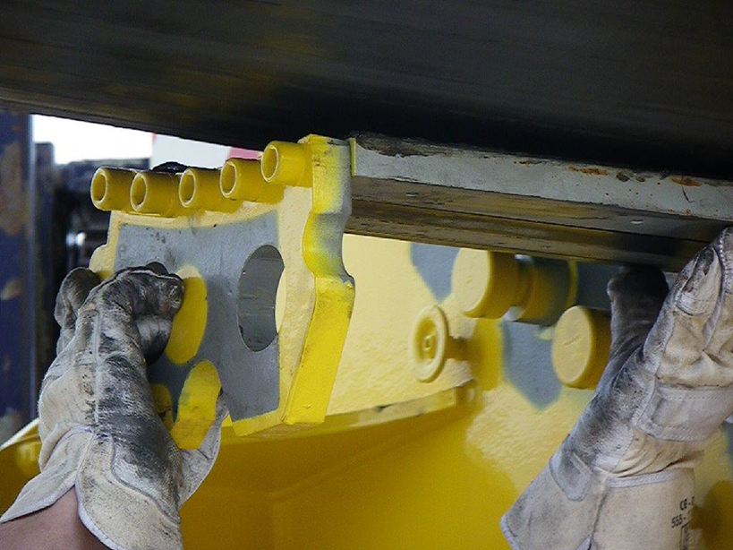

Glijdlagerblok mastdeel Leibherr
Vervangen van de glijdlagerblokken van de telescoopmast.

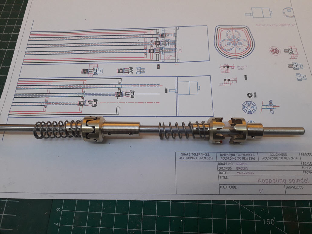

Gewoon vraagje uit interesse Leo hoe wil je de mast uitschuifbaar maken is dit met een vertanding systeem of olie druk systeem?
Hallo Marceline, het uit- en inschuiven van de mast wordt een mechanische aandrijving, en wel met draadstangen.
Ik gebruik daar draadstangen voor met trapezium schroefdraad en met drie gangen, zodat het toerental niet te hoog is en de draadstang niet gaat slingeren
Ik heb op pagina 53 al eens een toelichting op de aandrijving van de mast secties gegeven.

Alwin / Leo,
Marc en ik hebben bij onze LTM 1400`s ook gekozen voor 2 U-vormen uit rvs en deze met overlap op elkaar vast gezet. Wij hadden gaten in 1 overlap deel zitten waar we puntlassen met TIG in konden maken. Wat Alwin al beschreef het is erg lastig om de mast strak te houden omdat de plaatdelen gaan golven zeker zodra je start met warmte inbrengen. Wij hebben toen houten mallen gemaakt die we met een draadstang door de mast konden trekken tot de plek waar we wilde hechten.
Achteraf hebben wij onze masten moeten plamuren om de gaten/lassen en vervorming weg te werken, dit gaat prima met polyester plamuur. Omdat onder mast zo enorm sterk is treed er geen vervorming op en dus ook geen scheuren in de plamuur.
Het nadeel van de 2 U-vormen is de dubbele wanddikte en dus meer gewicht, dit geldt ook als je besluit een strip in te lijmen.
Mijn idee met de strip in lijmen zou zijn, eerst beide strips op 1 helftlijmen/bevestigen dan kan je heel makkelijk het golven corrigeren/tegengaan, door er een lat op de breedte maat in te maken. De lat laten zitten als je de bovenhelft erop gaat lijmen zodat je hierop kan afdrukken.
Tim heeft bij zijn Manitowoc 18000 ook veel gelijmd en er schroeven bij gezet voor de afschuifkrachten op te vangen en het schuiven tijdens het drogen tegen te gaan.
Ik heb een poos geleden een proefzetting laten doen voor een mast van een LTR1100 voor mark Winkelmann en dan de 2 kleinste delen uit 1 stuk in rvs. Om eens te zien wat technisch mogelijk was en hoe dat er dan uit zou gaan zien. Het lukt maar er treed een kleine vervorming op omdat het mes in de opening van de plaatkanten zit tijdens de laatste keer drukken. Ik denk dat ik gecorrigeerd krijg, maar zeg erbij dat het lastig zal zijn.
Jou delen zijn groter van afmeting en dat maakt het iets makkelijker. De aantal zettingen bepalen of hij er mooi rond uitkomt of meer als een 8 of 16 kant.
Er is nog een andere oplossing als je aan lassen denkt, met TIG lassen breng je veel te veel warmte in wat bij RVS veel krimpvervorming geeft.
Een optie zou zijn om de delen met laserlassen aan elkaar te verbinden. Wat ik tot nu toe gezien heb op video`s is dat er weinig vervorming is.

Hallo Richard
Dank je voor je reactie, en je uitgebreide verslag van je bevindingen, daar kan ik wat mee.
Ik ben al wel weer langzaamaan begonnen met tekenen, en wil de komende periode mijn project weer oppakken nu het weer richting gaat van de kortere dagen, dus ook mooi tijd om binnen aan de gang te gaan.
Hoe dik RVS plaat gebruik je voor de mastdelen?
Ik zal me ook eens verdiepen in dat laserlassen, want die warmte in je materiaal brengen is altijd vervelend om dat later weer te corrigeren.
Groet Leo
De LTM 1400`s hebben plaat dikte van 1 mm en door de U-vorm zijn de verticale delen dus 2mm. Voor de 1750 wil ik ook 1mm gebruiken alleen uit 1 zetting. Maar als ik de laserlasmachine koop hou ik de optie open om de mast uit 2 delen te maken met 2 lengte lassen in de zijkant van de mast.
De proef zetting was ook 1mm, maar voor zo`n lichtere kraan wilde ik bekijken om alleen het basis deel 1 mm te doen en de schuif delen 0.8mm.
Jij heb mij ooit eens vertelt dat het je niet te doen was om ook op schaal te kunnen tillen, dus dan zou 0.8 een verstandigere keuze zijn in mijn ogen.
Let wel, Met dunnere plaat kan je wel iets meer vervorming krijgen door krimp.
Als je het gewichtsverschil wilt weten dan kan ik in mijn model kijken door daar de plaatdiktes te veranderen waar je ongeveer op uit gaat komen.
Moeten we even kijken wat het lengteverschil is, de vorm moeten we dan even verwaarlozen.
