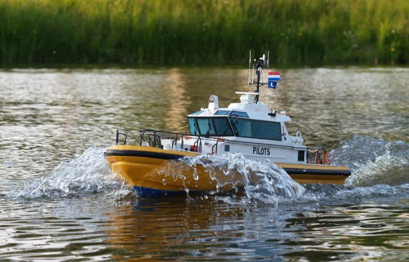

Plaatje van vanavond:
full

De balans moet nog een klein beetje naar achteren maar een mooie avond was het wederom. Geslaagde proefvaart wat mij betreft!
Dat oogt een stuk beter inderdaad. Wat je zegt, nog iets meer gewicht naar achteren, komt de boeg waarschijnlijk nog iets meer vrij van het water.
Rolf vaart nagenoeg hetzelfde als mijn Hydra.
Net wat indoorvlieger schreef iets meer achterover trimmen en dan moet het prima zijn.
Lijkt overigens wel dat je ook een ietsje pietsje power over hebt.
Suc6 verder.
Rins
Rolf,
Prachtig vaarbeeld!!! Niks mis mee, volgens mij.
Het zijn toch niet allemaal speedboten.
Dit lijkt me een mooie schaalsnelheid. En de ligging ook correct.
Om de boeggolf wat verder van het dek te houden zou je nog een sprayrail aan kunnen brengen. Zie mijn Survey.
Groetjes,
@Bertus Het loodswezen wil de scheepvaart graag snel en veilig afhandelen. De jettenders varen derhalve met 30(!) knopen en de stalen tenders met max 22 knopen. Je zou dat best speedboten kunnen noemen indien de mogelijkheid er achter te kunnen waterskieën de norm is. Ik heb alleen nog geen loodsen gezien die dat in de praktijk hebben gebracht.... Die zitten doorgaans in het riante stuurhuis totdat ze overstappen!
@Rins Ik heb inderdaad genoeg vermogen 'over', in tegenstelling tot het origineel. Het loodswezen is nog bezig met andere schroeven om de gewenste snelheid (22 knopen) te halen. Ze is wat (te) zwaar geworden door alle extra specificaties die het Loodswezen stelde ten opzichte van het ontwerp.
@ Indoorvlieger Er komt wat (extra) gewicht achterin. Ik kan de accu niet verder naar achteren plaatsen dus dat wordt een loodstripje.

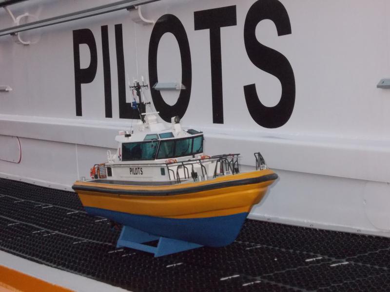

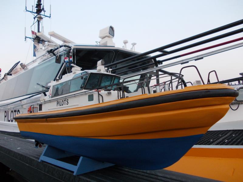

Bezoek aan het Loodswezen en proefvaart nieuwe balans
Een hele chille avond, de foto's spreken voor zich:
full
En na de proefvaart even op bezoek bij het mooiste bedrijf van NL: het Loodswezen
full
full

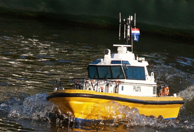

Hercules op sleeptouw na geslaagde proefvaart
Weer een heerlijke avond bij SMG IJmond en op de terugweg naar huis via het Loodswezen IJmuiden. Hercules heeft 300 gram extra lood achterin en het vaarbeeld begint nu wel echt te worden. Ze produceert wel een geweldige hekgolf, dat doet haar grote zusje ook. Nu weer terug naar het klushok om de restklusjes af te werken en haar gereed te maken voor dienst in SMG IJmond haven.

Ze werd naar huis gesleept door de Multi Tug, niet om het één of ander, gewoon omdat we toch een beetje kinderen blijven!
Die eerste foto wil ik wel graag in high res, mooi plaatje! Komt er ook nog een filmpje zodat we dit fraaie vaarbeeld bewegend kunnen zien?
Goeie sleepboot kaptein! Keurig afgemeerd.
