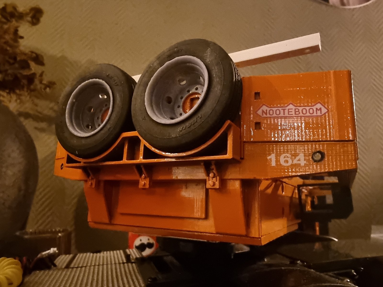

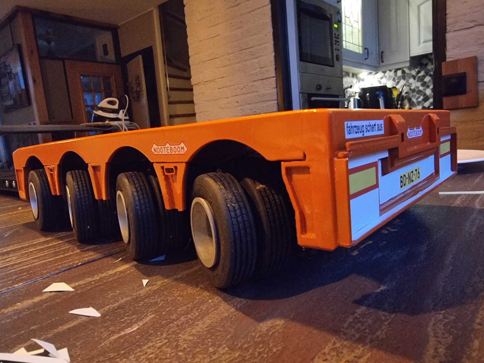

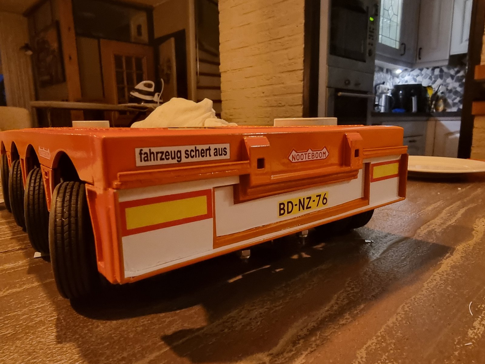

Achterkant van de dieplader in elkaar gezet.
En helaas moet ie weer uit elkaar, want sturen gaat niet van harte. Loopt flink aan in de wielkasten.
Ik hoop dat het lukt om iets weg te slijpen. Anders smallere velgen opzoeken..
Hier en daar wat gestickerd. En op de achterlichten en zwaailamp na is de achterkant wel af zo dacht ik. En nee. De trailer had nog geen eigen kenteken toen.

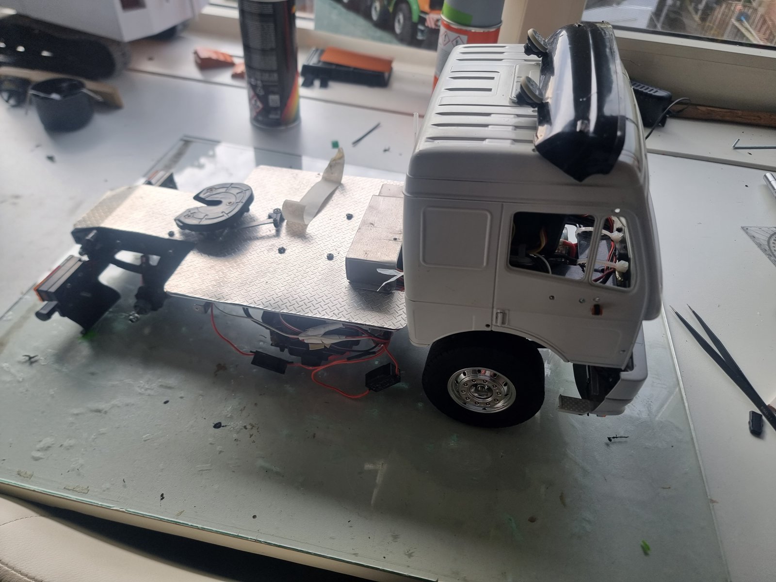

Mwao. Wat is snel. T is een kwestie van de boel nog in elkaar schroeven, en weer uit elkaar en weer in elkaar,en zo nog een paar keer. Want niks werkt logisch... en ja. De bedrading moet je zo beperkt mogelijk houden.en niet opbossen,maar naast elkaar.
Ga je bouwen volgens tekening dan gaat het niet lukken.
Als je de originele vloer wil gebruiken dan heb je een probleem.
Ik ga proberen een vloer van 1mm plaatstaal te maken. De middenbalk blijft wel uiteraard.
In principe vrij simpel een platte bak op z'n kop er overheen. Dan hou je voldoende ruimte links en rechts om nog vanalles onder te verwerken.

Tja. In principe zijn het wel wat draden.
Voor op de zwanenhals staat een kist. Daar komt een batterij in. Onder de nog te maken vloer komt een print voor de besturing van de assen.
Verlichting van de trailer wil ik vanuit de truck aan sturen.
Dus bij elkaar. 2 draden vanaf truck naar de trailer voor verlichting. Dus ook van zwanenhals naar vloer. Dan twee draden van de batterij naar de print. Een potmeter servo kabel van de draaikrans naar de print.dan nog twee voor de zwaailamp. En twee naar de motortjes voor de hoogte regeling achter.

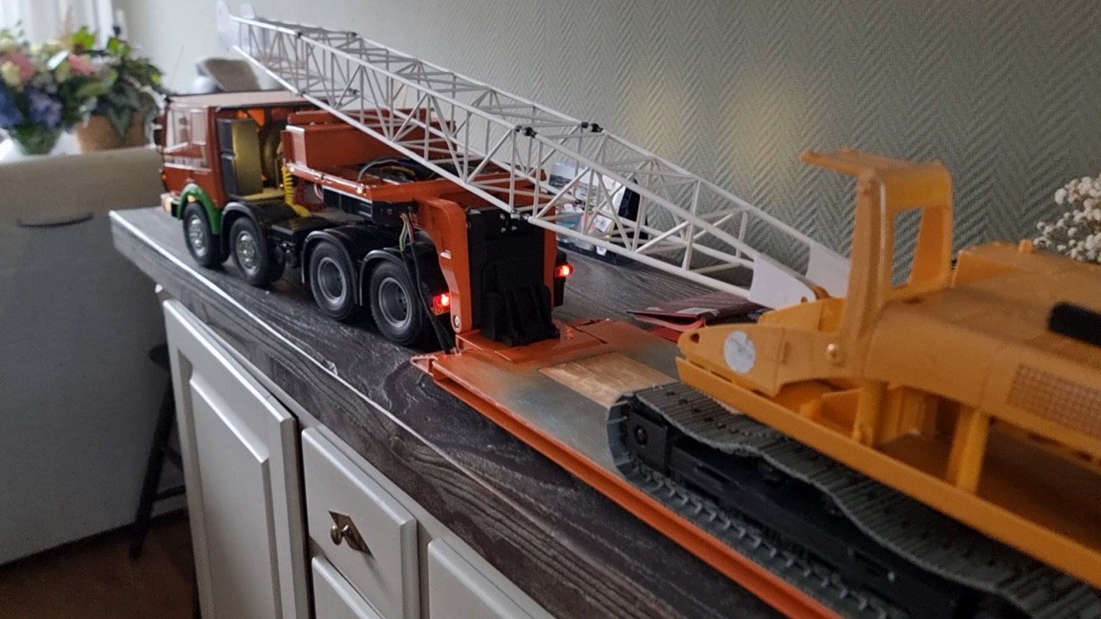

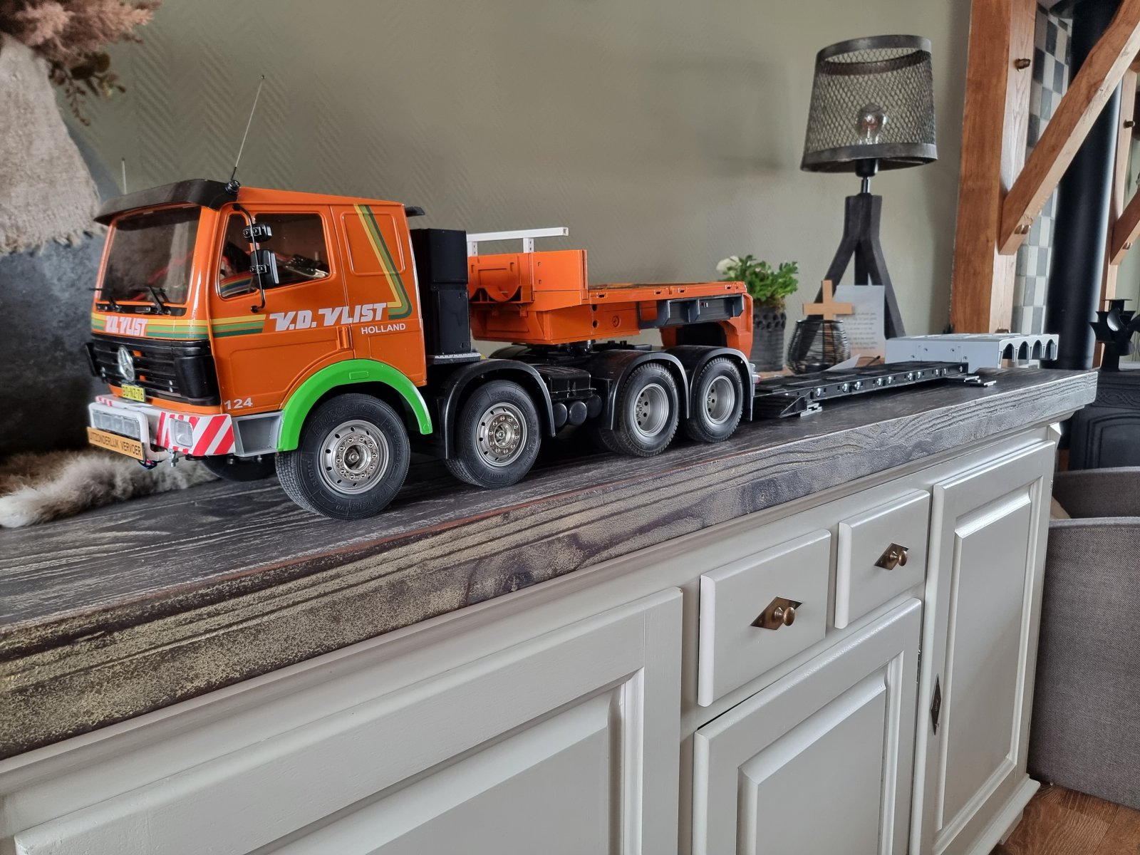

Zow. Daar ben ik weer even. Ondertussen toch nog wat doorgerommeld.

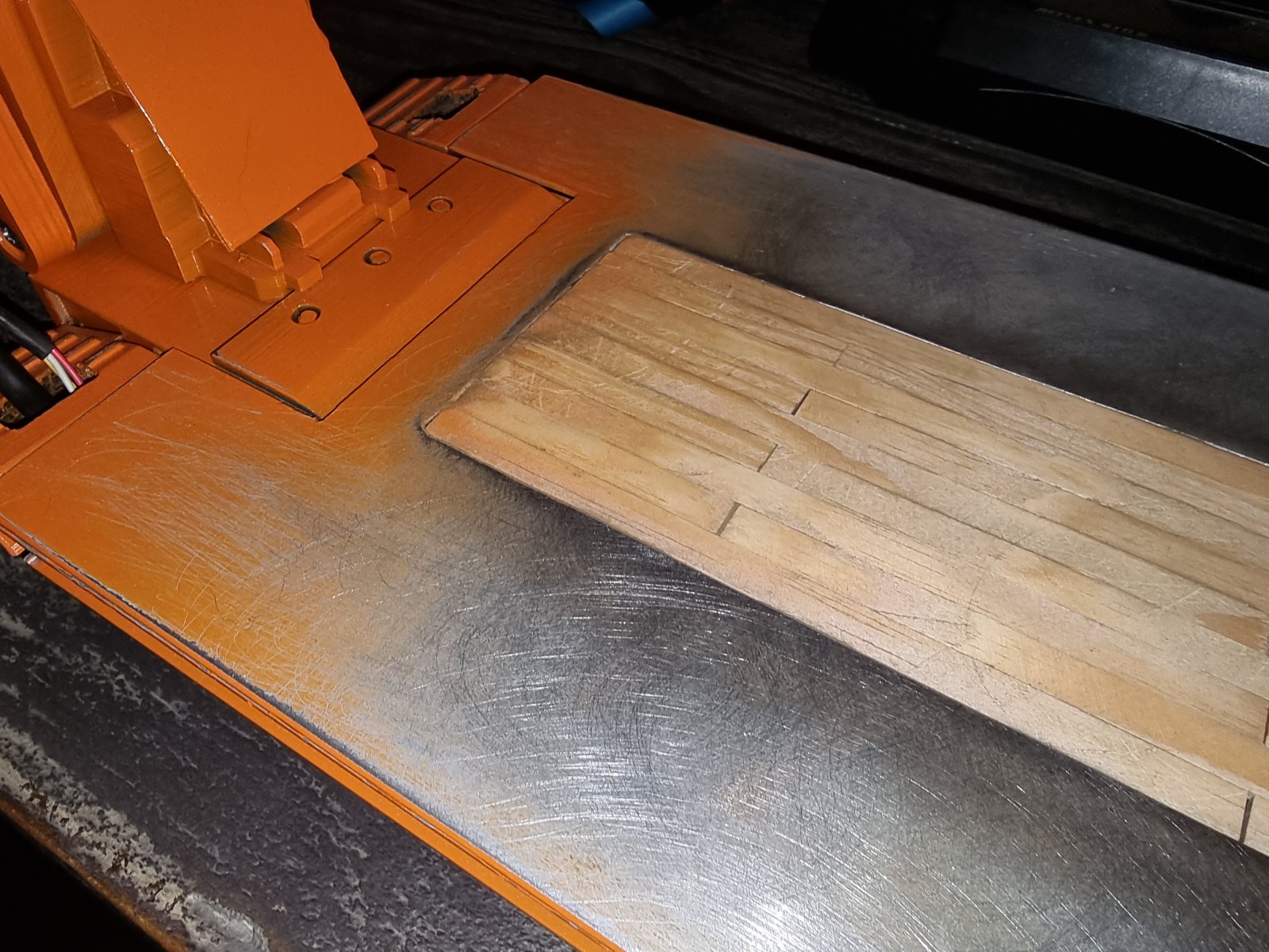

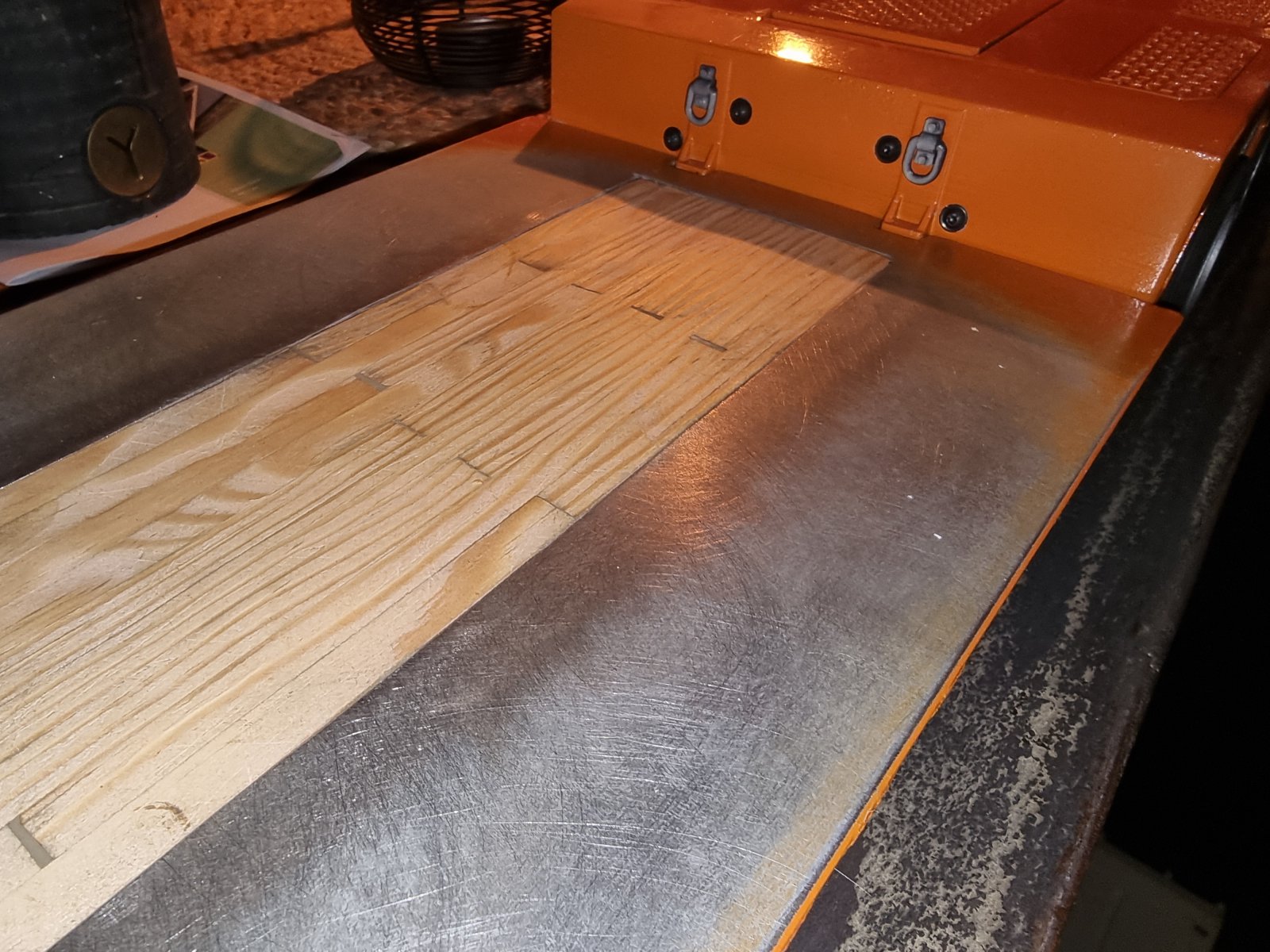

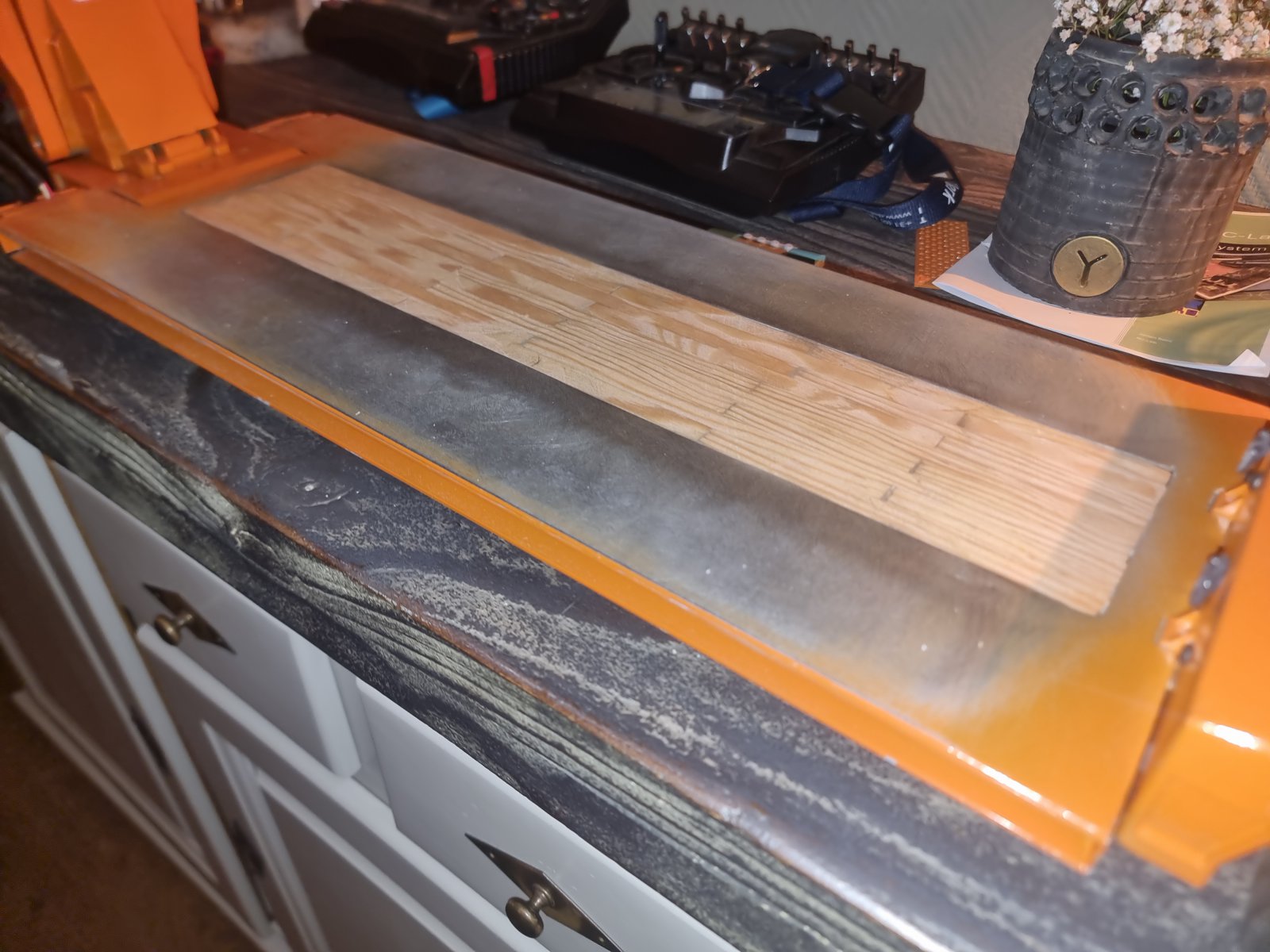

Vloer gemaakt van 1,5 mm dik staal.
Houten latjes in het midden ertussen. Weerskanten u profiel er onder gelijmd.
Hele boeltje op de middenbalk gekit.
Oranje gespoten,daarna met korrel 80 de vloer opgeruwd
Besturing van de trailer werkt ook. Dankzij rc-lab.
Mooi systeem.en as voor as de stuuruitslag in te stellen.

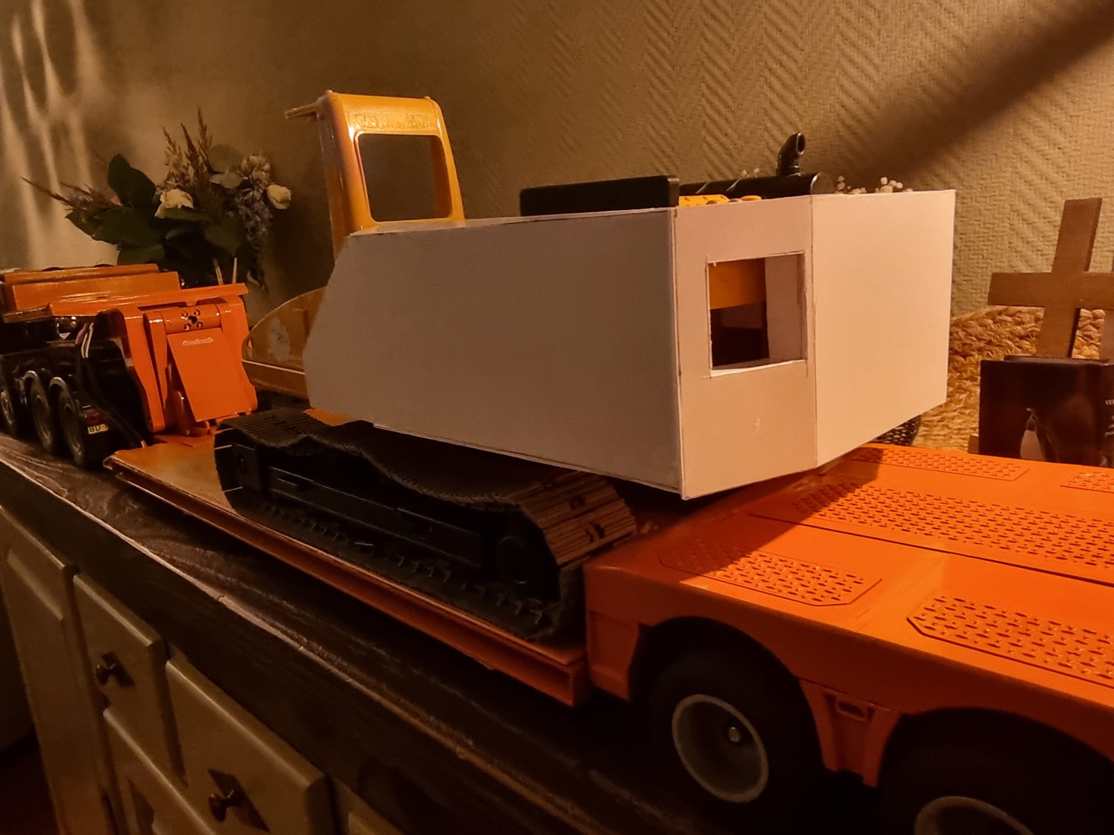

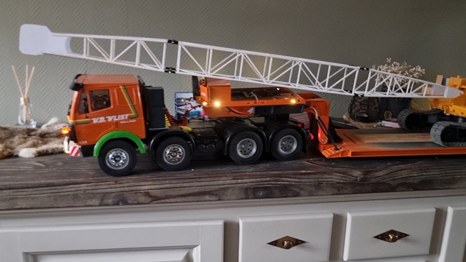

Ook met de draadkraan begonnen.

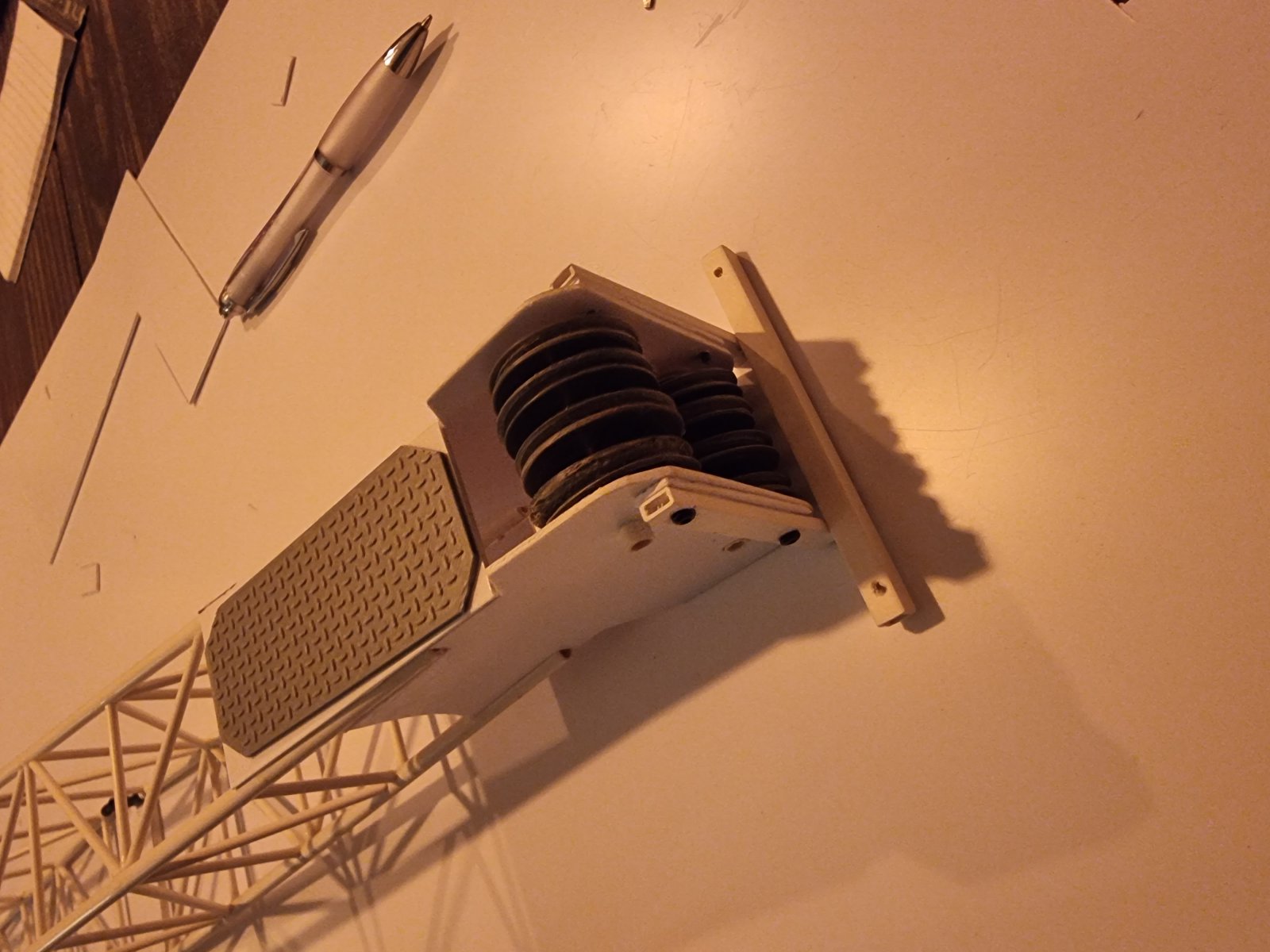

Als basis een oud type cat gebruikt Van bruder. Deze nu aan het verbouwen tot hitachi kh 100.Enkel zit de cabine aan de verkeerde kant.. kniesoor die daar op let..

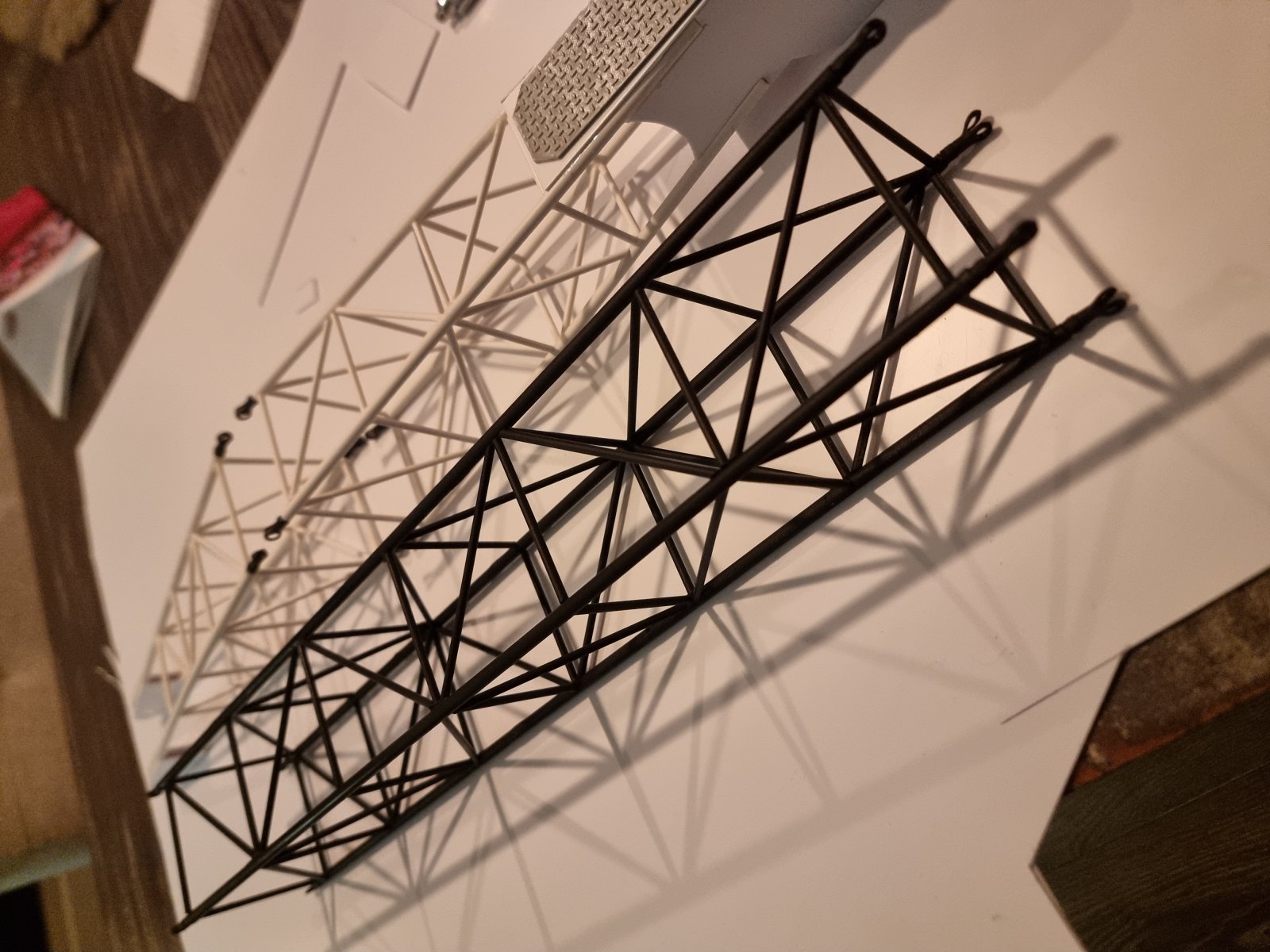

Giek gemaakt van 5 en 3 mm buis.
Best een klusje.
Schijven gemaakt van 4mm pvc
Gieklengte is 110 cm. Steekt nu 3 cm voor de cabine uit. Wat in het echt ongeveer een meter is.( m'n record staat op 12 meter voor de zonneklep..nie best. Maar je deed het gewoon.
Mooie combinatie met de kraan er op.
Voor mijn wedico dieplader project zit ik ook te denken aan zo,n kraan als lading, de kraan zal nog wel lukken maar de mast zal lastiger worden.
Valt mee hoor Marceline. Ik heb buis van 5mm voor de centrale buis vd mast gebruikt.( gekocht bij wetronic) En 3mm voor de dwarsverbindingen. Je maakt eerst twee zijkanten. En daarna verbinding daar weer tussen.Zorg dat je als ondergrond een glasplaat hebt,oud raampje oid. Daar onder een tekening zoals ie worden moet. Dan plak je de hoofdbuis daarbovenop met tape. En dan is het domweg op maat snijden van de verbindingen met een stanleymes. En vastlijmen.( aan glas hecht het niet)
Ik heb lijm gebruikt Van zap-a-gap. Werkt wel lekker. En zit met 10 sec vast.

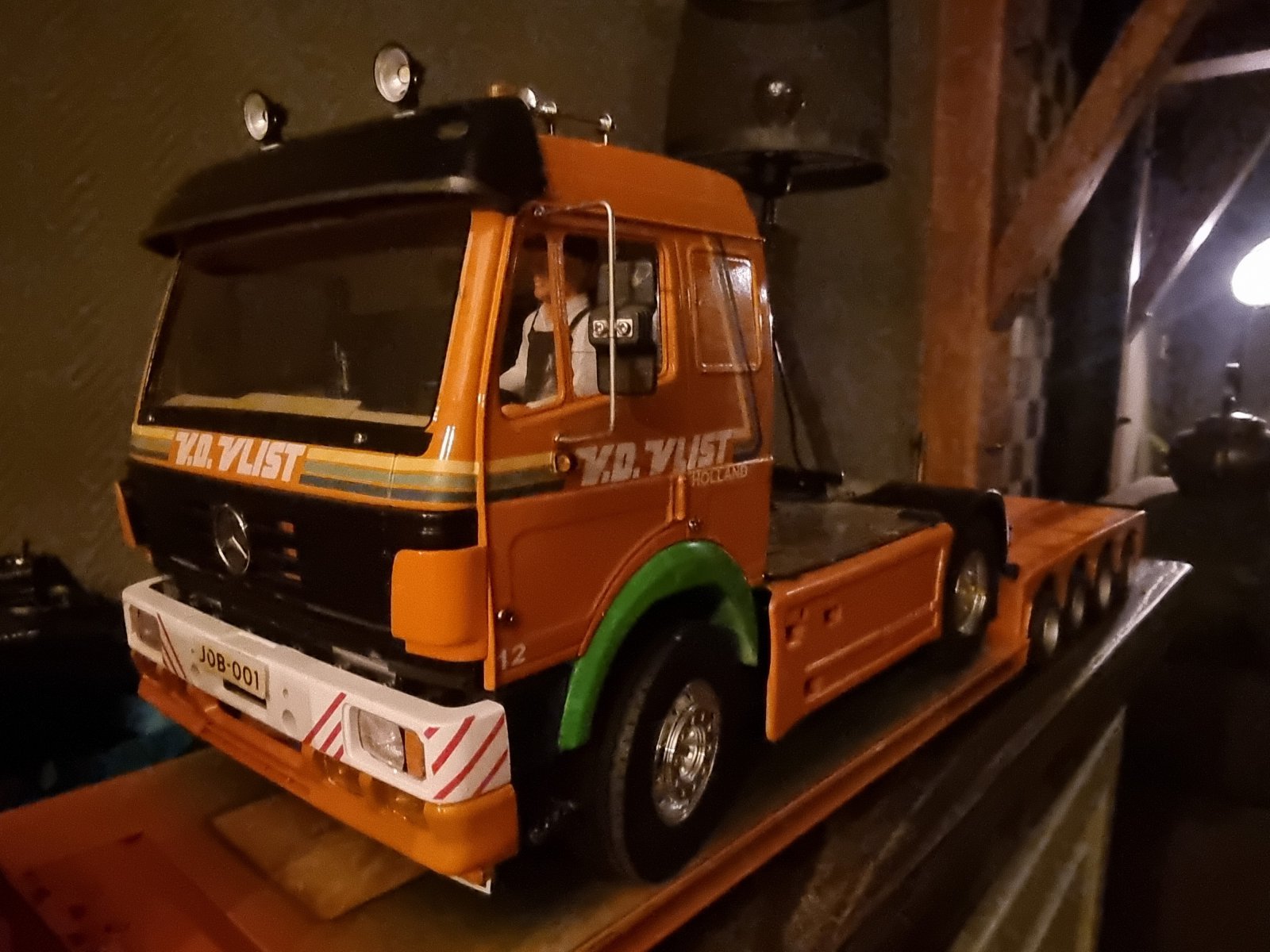

Paar maanden geleden voor m'n zoon Job van 8 ook een echte enkel as mercedes sk aangeschaft. Deze was wit.
Nu ook maar in de kleuren spuiten.
Kan hij er als materiaal wagen achteraan rijden.
