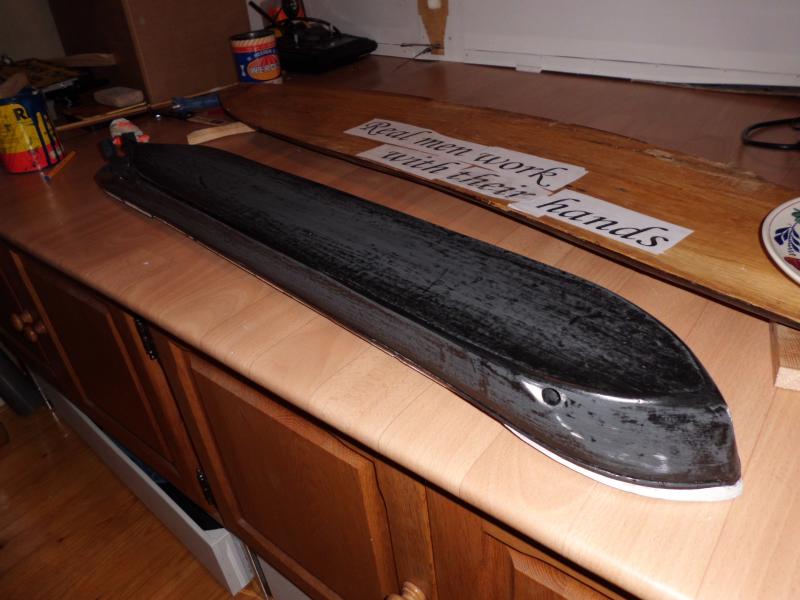

romp in de verf... klo*te werk... waterproofschuren schilderen en dat tig keer..
niet erg bijzonder.. heb er wel foto's van bij interresse:rolleyes:

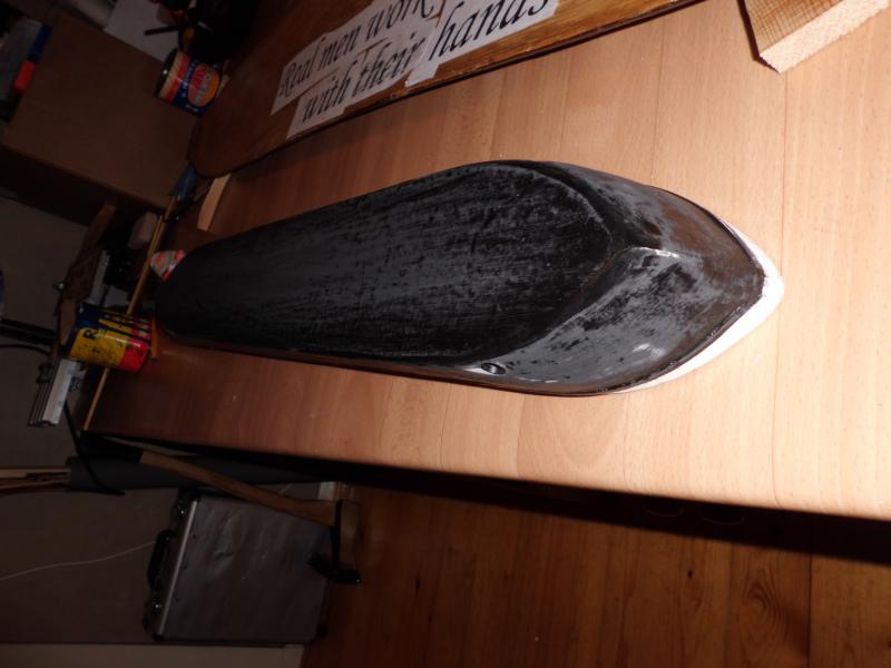

achterschip weer waterproof geschuurd(word zo wel lelijk)

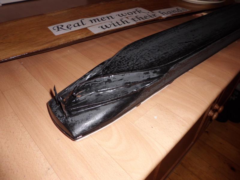

bij de volgende update is ie nog een x gerold,watergeprooft en gespoten:rolleyes:
niet geworden zoals ik gehoopt had:evil:

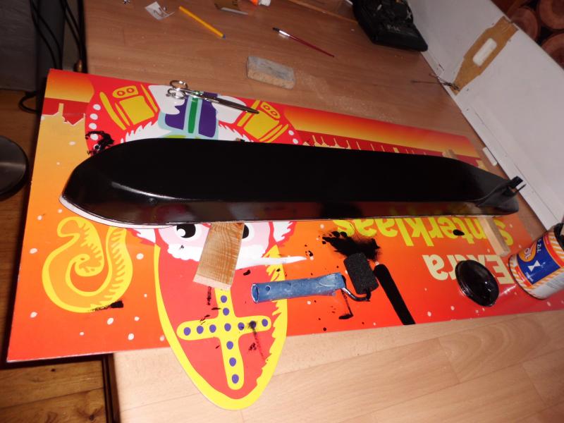

nog maar een x rollen,iets waterproof schuren korreltje 500 ofzo en dan spuiten:yes:
spuiten is toch zo moeilijk niet
kijk hier maar eens naar en dit zelfs zonder compressor
gewoon uit het potteke en het is nog goed gespoten ook
gr raf
hahah leuk idee raf maar ik ga het denk ik toch maar met een spuitbusje doen:)
wat het "perfectionist" betreft... het schip leek erg dof btj krijtbord achtig en had een sinasappelhuidje, in mijn ogen is dat net zo lelijk als zakkers en dat wil ik er dus niet op:rolleyes:dus nog maar een x gerold en dat werd al een stuk beter:worship: nu wachten tot het droog is, effies waterproof schuren en spuiten:yes:bij de volgende update is ie hopelijke gespoten;)
